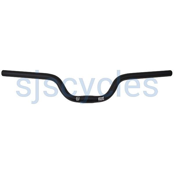

men det får du inte, om man inte gjort om nya styrstammen till m.
för styrstammen till s är extra framåtvinklad, så fast höjden med ditt nya styre blir samma som m hamnar styret längre fram.
det är kanske precis det du vill, och en fördel är att cykeln blir mer styrstabil än en m-modell:)

Nä men det vet jag! Det jag menade var att styret blir på ungefär samma höjd.
Jag har inte testat en M så jag vet egentligen inte hur den känns tror bara att min S med riser styre kommer bli bra för mig!
alt var att byta till M stam och M styre men det var endel dyrare så det fick bli en kompromiss
