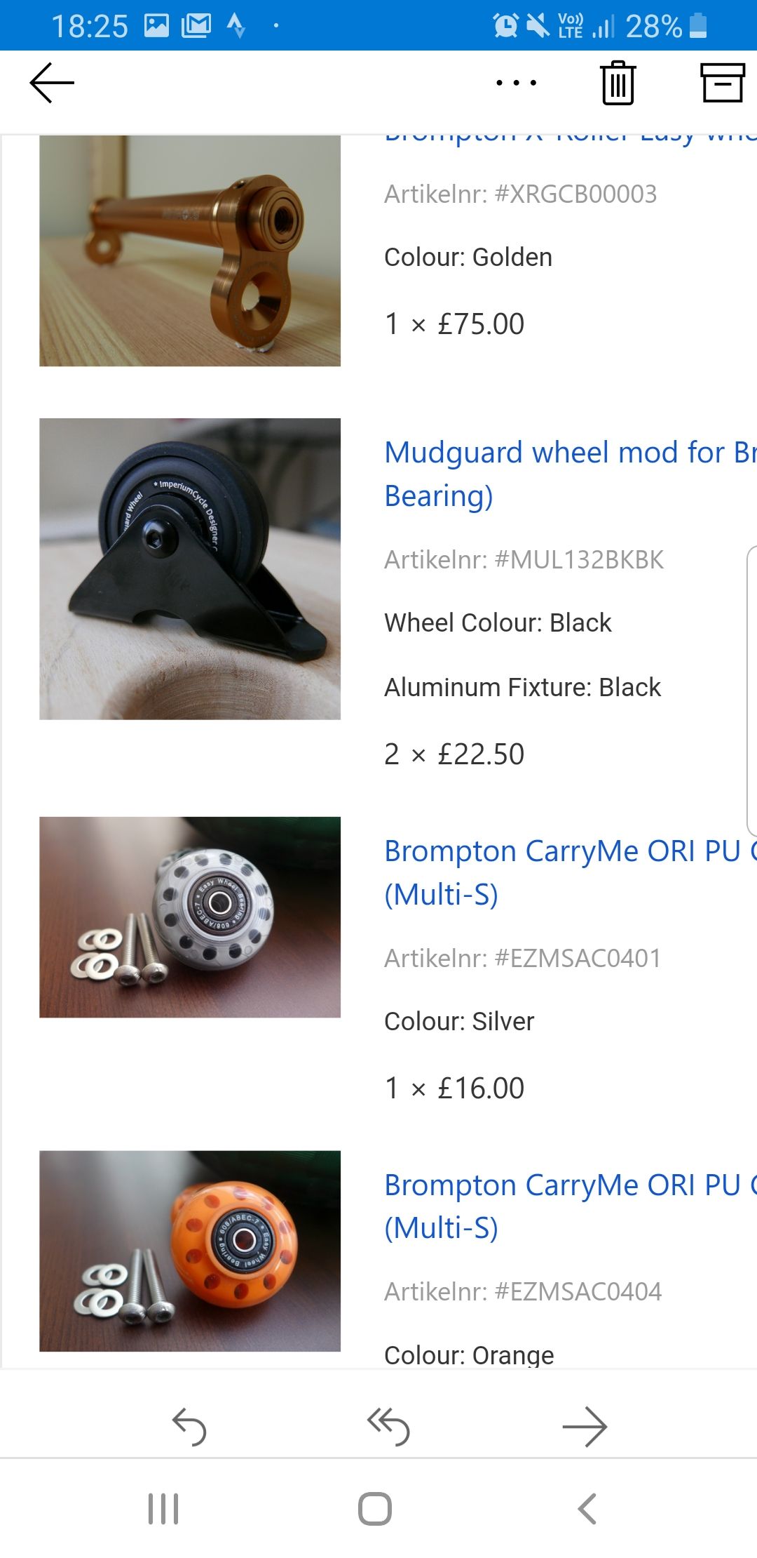

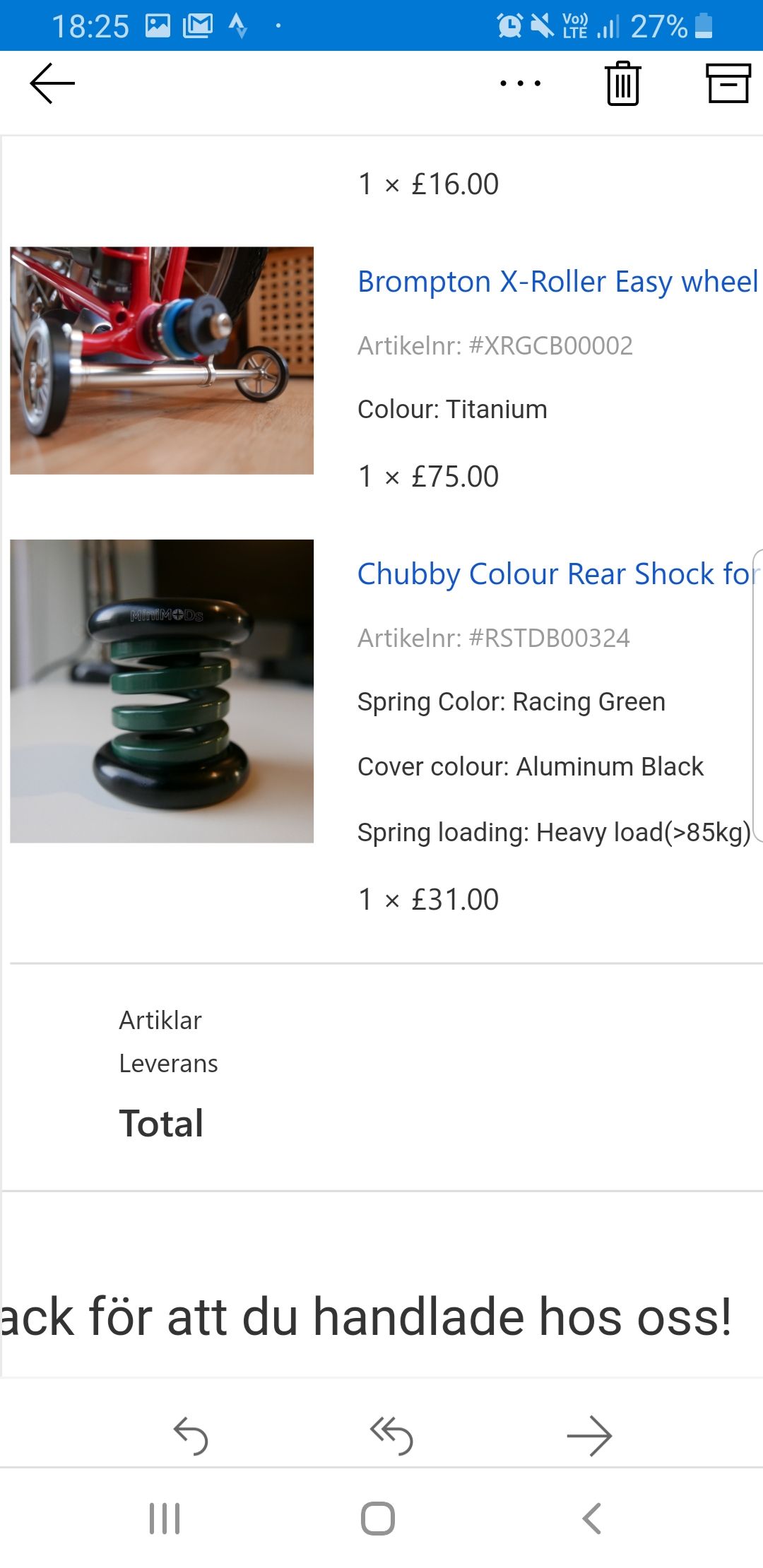

Då har man börjat att uppgradera. Teleskopstolpen får vänta, istället blev det såna däringa fjädrande, stabiliserare till bultarna för hopvikningen.
Dom är väl helt ok med fjädrande men inte helt perfekta för att hindra klampan från att rotera. Kostade bara runt 40kr så jag köpte 2 par och skänkte 1 till en medbromptonist och vän.
Nästa blev en beställning från bikegang.co.uk som jag nu vackert får vänta på att testa.
Där blev det en ny teleskopisk axel lite nya hjul, både till stänkskärmen och rullaren. En ny bussning också i matchande (?) grön färg.
Den befintliga axeln är för smal i mitt tycke och gör ekipaget instabilt när man rullar omkring i affärer mm.
Recension kommer när prylarna sitter på plats.

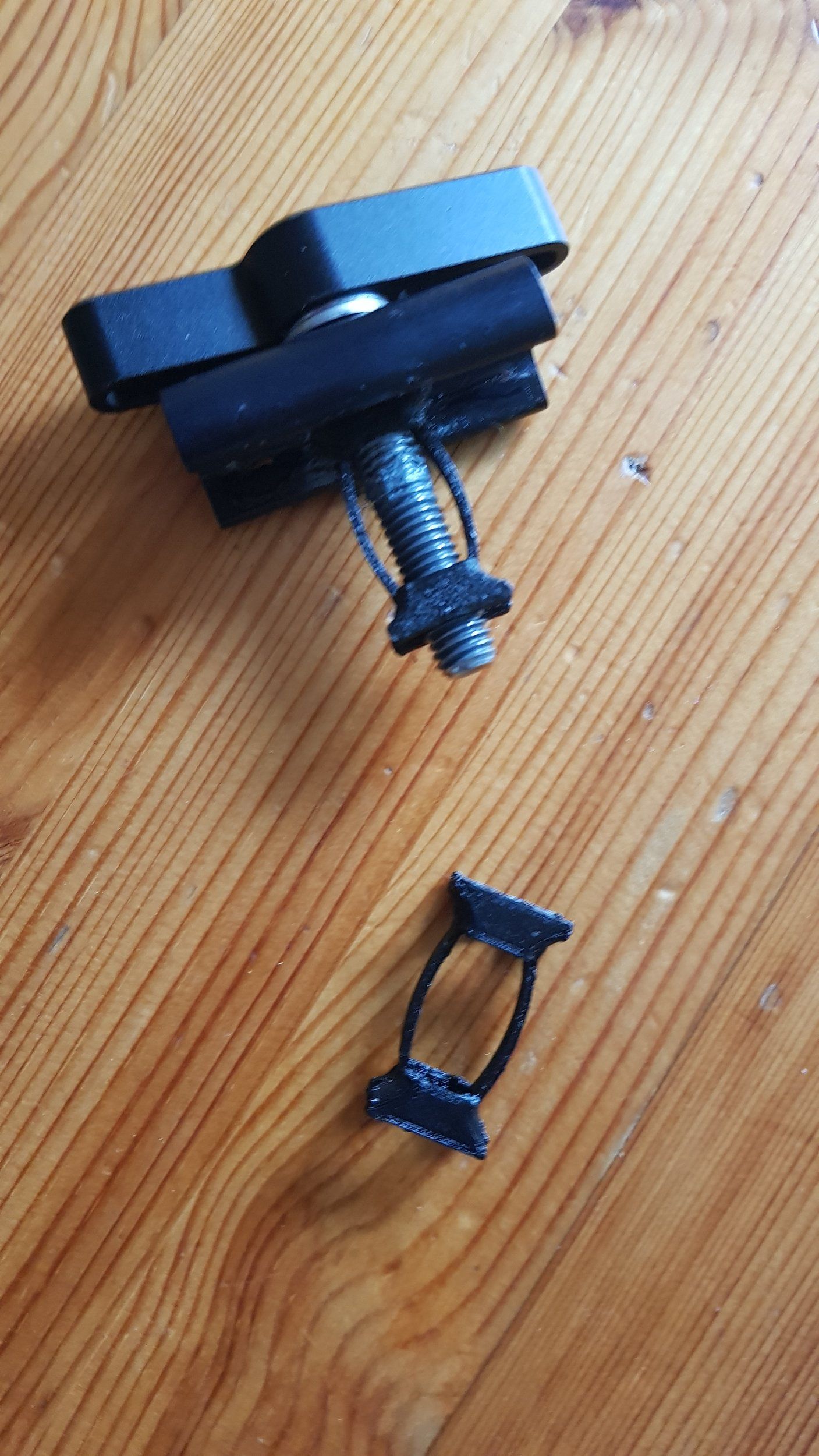

Nummer 2 i stallet. Nu kommer det en fråga som jag bara slänger ut i luften.....Då frugan med sina kortare ben inte använder maxhöjd på stolpen, hur gör man enklast för att lätt hitta rätt höjd på sadeln?
Jag har samma problem.
Jag brukar höfta (!) med sadeln i höfthöjd, men måste ibland stanna och justera pga för hög/låg. Störande.

Det finns ju en sån där sleeve men då fler kanske vill använda hojen så blir det kanske att ritsa in ngt.

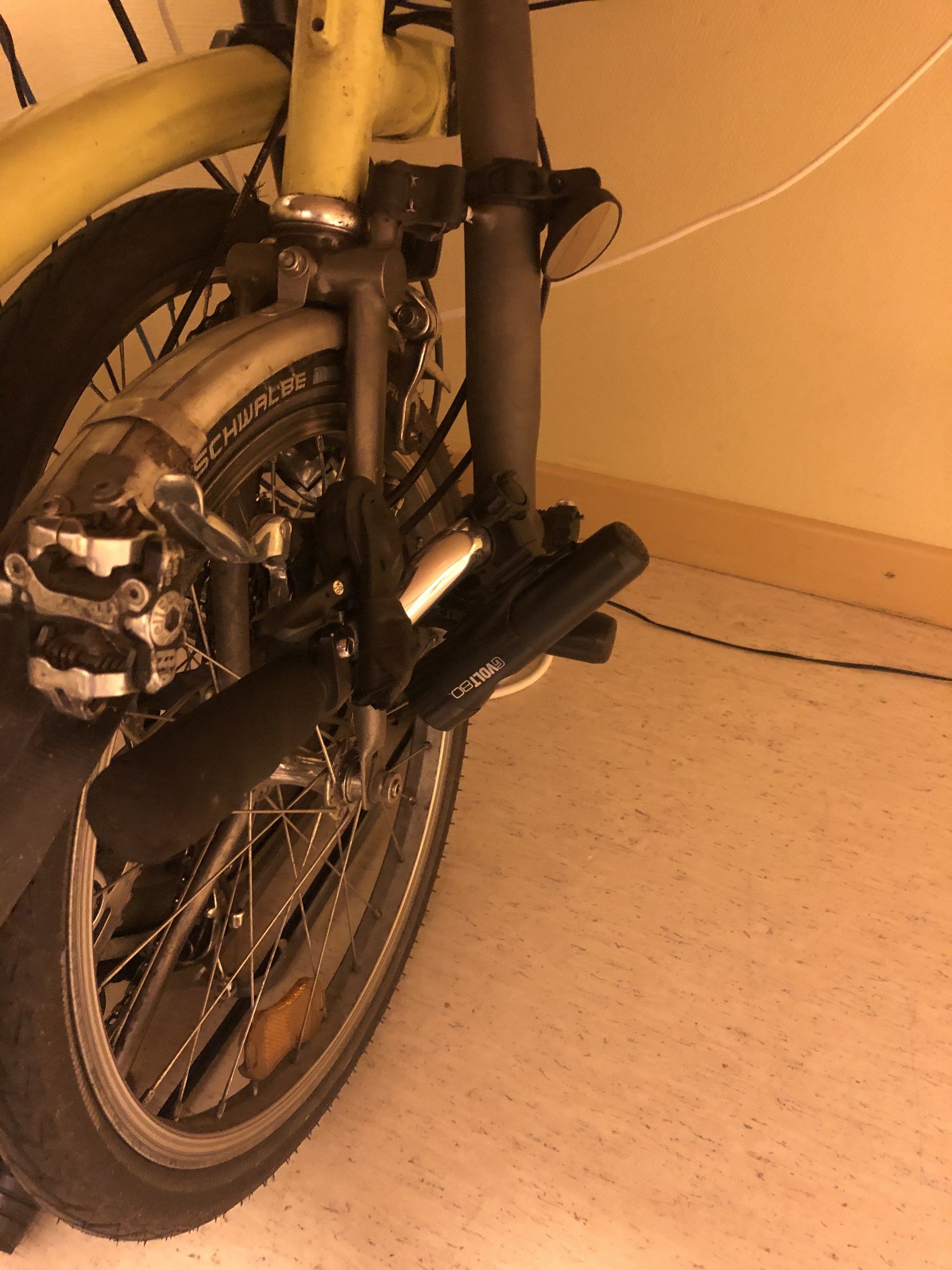

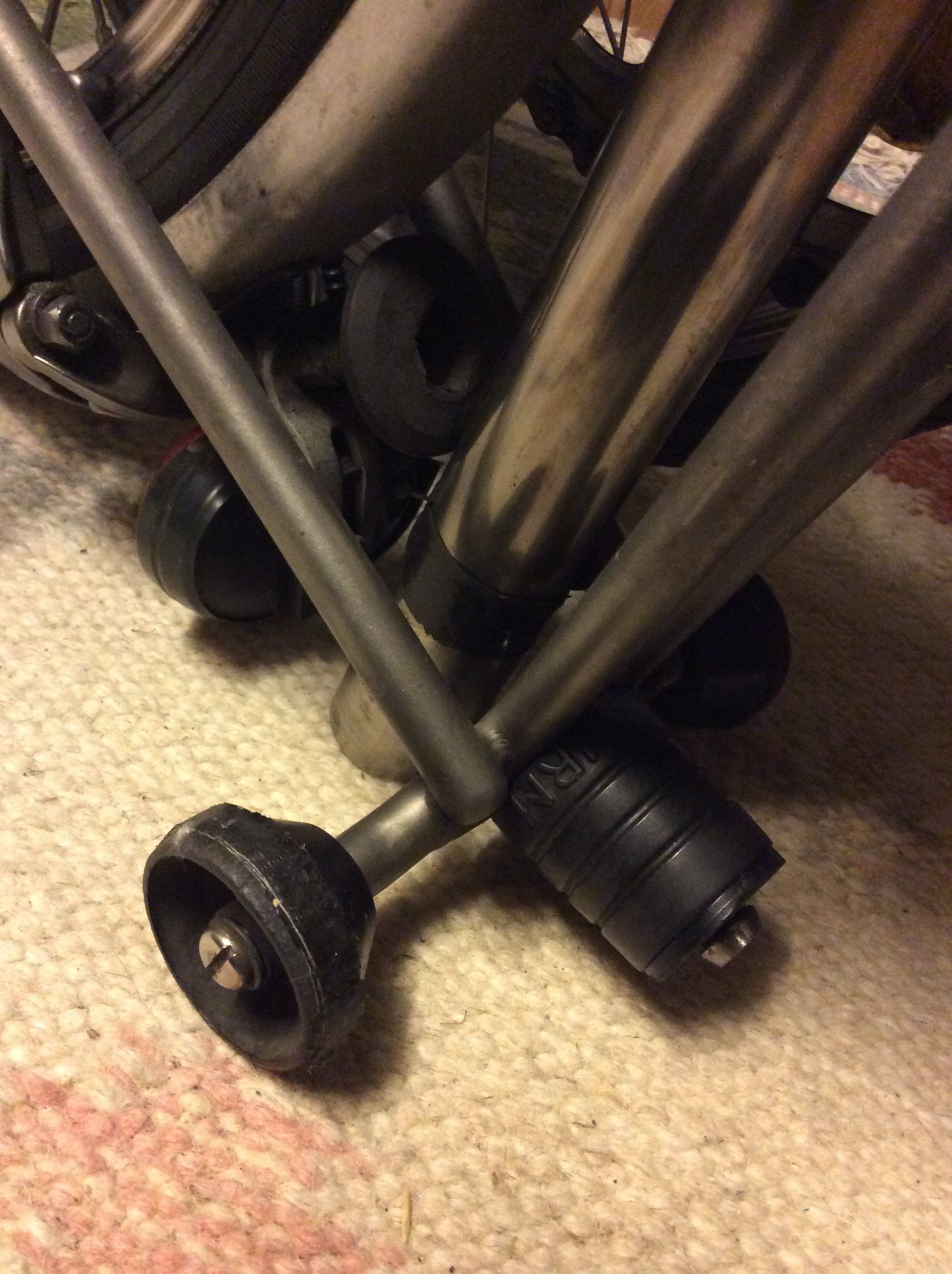

lägg eventuellt också märke till gaffatejpen runt småhjulen. så kan man rulla runt sin brompton i affären och använda den med cykelkorgen som shoppingvagn.
har eezy wheels på ett par tyngre brommisar, de har förstås bättre funktion för rullning utomhus, men då brukar jag mestadels ändå rulla mina cyklar utfällda.
när det gäller cykeln på bilden är jag dock lite mer viktmedveten, så därför denna ghettolösning. den ligger på cirka 9,4 kg.

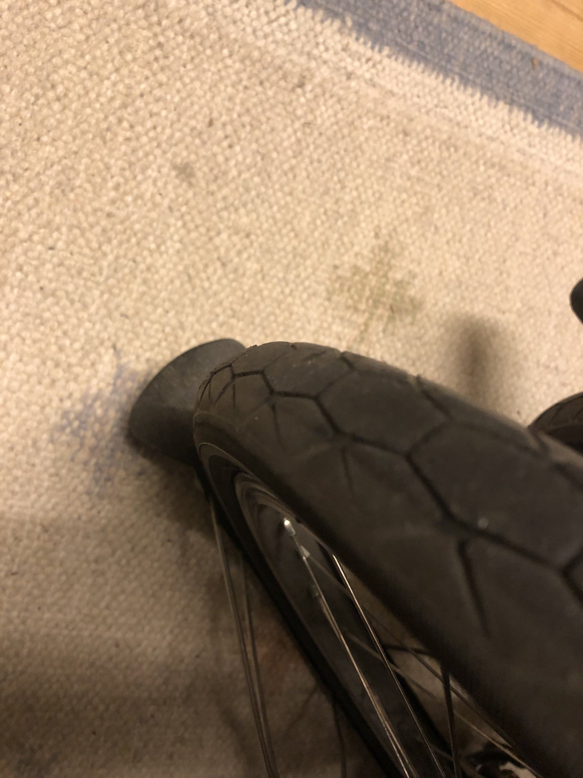

Hur gör ni för att rulla era ihopfällda Bromptons i affärer och liknande? På min tar ekrarna i framhjulet i den lilla kedjan till växelföraren där den kommer ut vid bakhjulsnavet.

Mitt problem gällde inte höger eller vänster utan det faktum att ekrarna i framhjulet går emot växelföraren när man rullar cykeln.

det är inte tänkt att framhjulet skall rulla när man drar den hopfällda cykeln. antingen lyfter man upp framändan så som jag beskrev, eller så har man pakethållare med fyra stora eezy wheels så att det hänger i luften när cykeln är hopfälld. kanske jomper har det så?
jag tycker dock för egen del att det även på brommies med pakethåklare är bättre med bara två eezy wheels, de som sitter fram på utfälld cykel och bak på hopfälld. och behåller de två trögrullande hjulen bakerst på utfälld pakethållare. då slipper man att cykeln rullar runt i bussen eller bagagehyllan på tåget. men det finns andra här som gillar att ha fyra.
med bara två stora eezy wheels slipper man som en bonus att bakre pakethållarhjulen utfälld cykel knölar in sig i fastspänt bagage. är inte detta helt minimalt i storlek måste det sticka ut bakom cykeln om inte hälarna skall krocka med kollit. av samma skäl är främre cirka fjärdedelen av pakethållaren inte användbar för bagage som sticker ut bredare i sidled än pakethållaren.

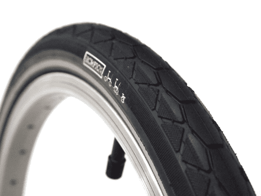

Jag verkar ha ett däck som heter Brompton Kevlar, även om inte det står på mina däck. Ser ut som på bilden nedan. Ju mer jag funderar på det desto värre tycker jag däcken är. Bra däck ska i mitt tycke vara ganska tryck-okänsliga men dessa är fruktansvärt tunga vid lägre tryck och fruktansvärt hårda och stumma vid höga tryck. Känns hopplöst varje gång man ska pumpa, eftersom det ändå inte blir bra. Är förvisso van vid att ha väldigt fina däck på alla cyklar annars så jag är lite bortskämd, men ändå.

Efter att ha prövat med Marathondäcken så hamnade jag på Bromptons eget som är det du visar. Hade både mera punka och kortare livslängd på Schwalbedäcket, men efter att Kais postade ovan måste jag erkänna att jag inte vet exakt vilken modell.
Sliter mer däck på Brompton än på någon annan cykel men det är väl inte så konstigt med tanke på att hjulen rullar mycket fler varv än på en vanlig 700c-cykel.

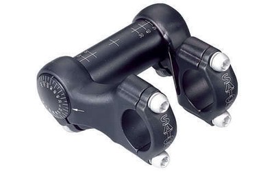

Om du har M- eller H-styre kan du testa att vinkla fram styret (längre reach) -då får du en mer utsträckt position.
Om du har S-styre så kan man flytta fram det med en Aber Hallo styrstam:
Ger mycket bättre position tycker jag.
Den här är liknande: https://www.bikegang.co.uk/bikeganghut/DAHON-STEM-EXTENDER-RIDEA-p43074715

Aha, smart! Men hur funkar ihopfällningen efter dessa lösningar? Slår inte handtagen osv in i framhjulet då?

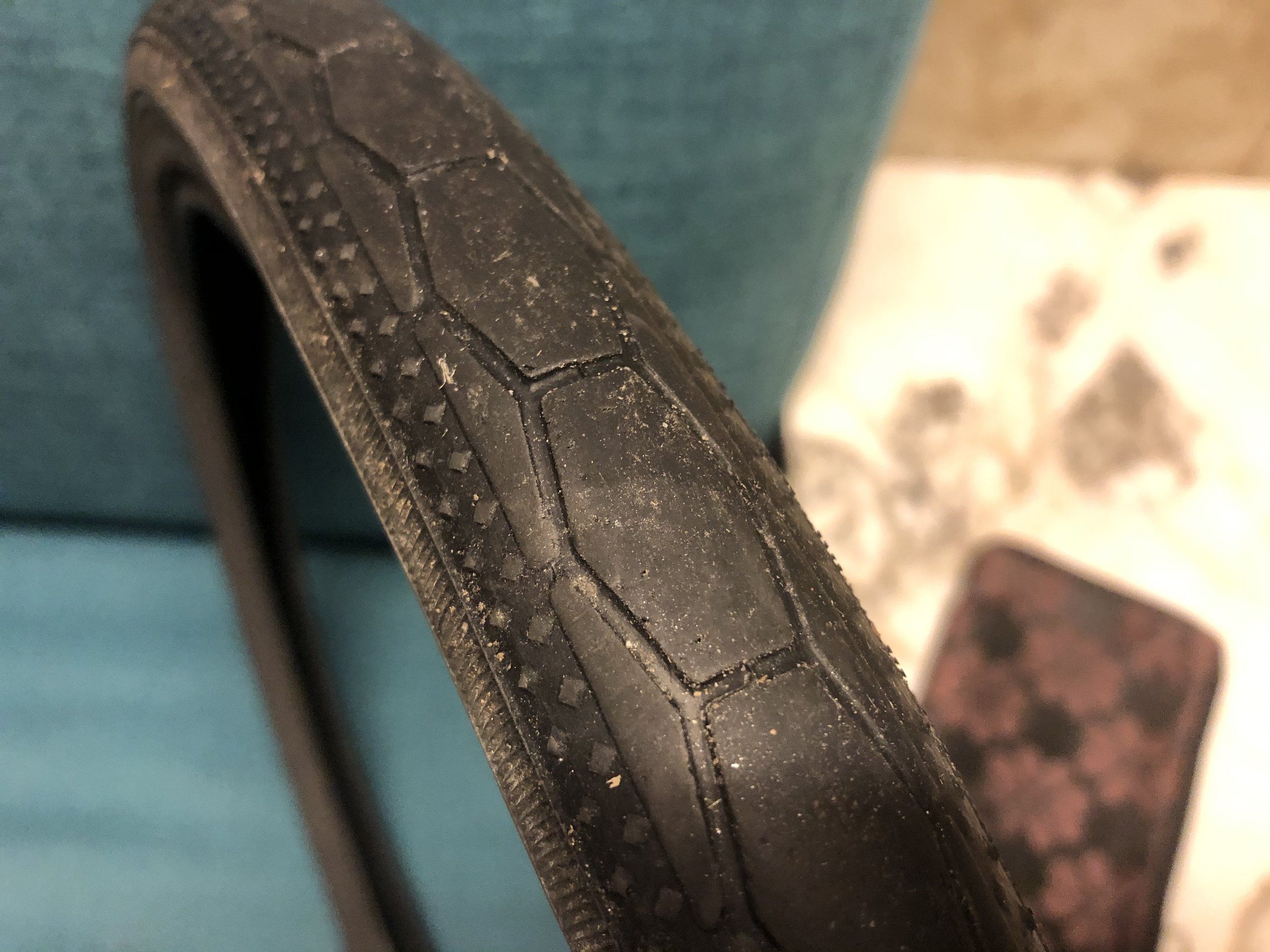

när det gäller däcken hade bromptons egna däck tidigare en smal slitbana, och rullade fantastiskt. de ser ut så här. särskilt modellen utan kevlar yellow label är en stor njutning, men man får räkna med punktering ibland. har ett nos-lager av dessa:)
de lär ryktesvis vara tillverkade av kenda. gummiblandningen ok på våt
asfalt men inte mer. klart olämpligt för vinterbruk.
kais01
Stora Bromptontråden
men de hade lite av-och-på-känsla i djupa snabba kurvor och i något
läge tillkom ett ganska kraftigt mönster på skuldrorna, som på n3wtons bild härovan.
däcken blev tyvärr trögare. men det kan dessbättre åtgärdas, med en vinkelslip och 24ans papper. så här. njutningen återkommer:)

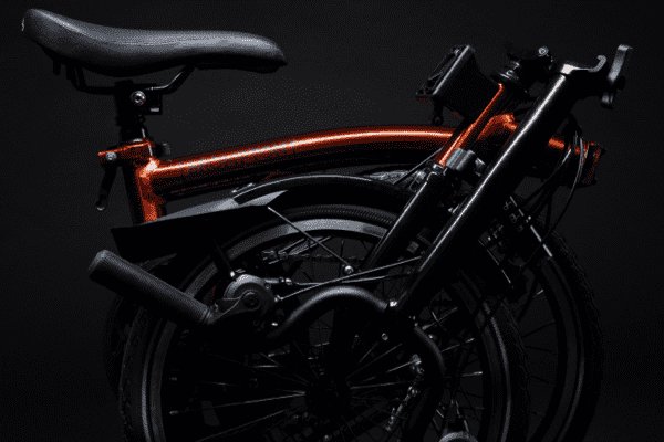

det är enkelt att vinkla framstyret. fällningen klarar ordentlig framvinkling innan det blir problem. man kan behöva justera ploppen som håller fast styrstammen.
cykeln blir stadigare och det blir bättre sittposition. så här ser det ut med vinkling 45 gr och ett 60 mm tredjeparts riserstyre 52 cm brett.

när det gäller dina däck är stommen åt det mjuka allltså lättrullande hållet,
så till den grad att den är lite känslig. har kasserat fler däck pga cordbrott än slitage.
problemet för mycket gummi på fel ställe är ändå lätt fixat. slipar du skuldrorna som jag visade väntar lätt och skönt rull, trots stommens ofullkomlighet. och ger även mer stadga när man lägger mer cykeln i skarpa snabba kurvor.
vill du inte slipa i tre minuter köp alltså gärna marathon racer. med speedgrip gummi är det också mycket lämpligare för årstiden:)
det finns ett alternativ från conti, men det väger bly.

Men styr-alternativen då? Funkar ett nedkapat risertyre på den korta M-stammen eller blir det tokigt? LarsMs lösning med att flytta fram styret ser helt klart intressant ut, men kan inte förstå att det skulle få plats i hopfällt läge.
Det går bra att fälla ihop cykeln med Aberhollo-stammen, men styret fastnar inte i "fälla-ihop"- hållaren (når inte fram) om man inte förlänger skruven/pinnen på den. Jag har löst det med ett elastiskt snöre fäst bak på sadeln som jag lägger runt övre handtaget. För mig är det ok -prioriterar bra sittställning framför bästa ihopfällning.
