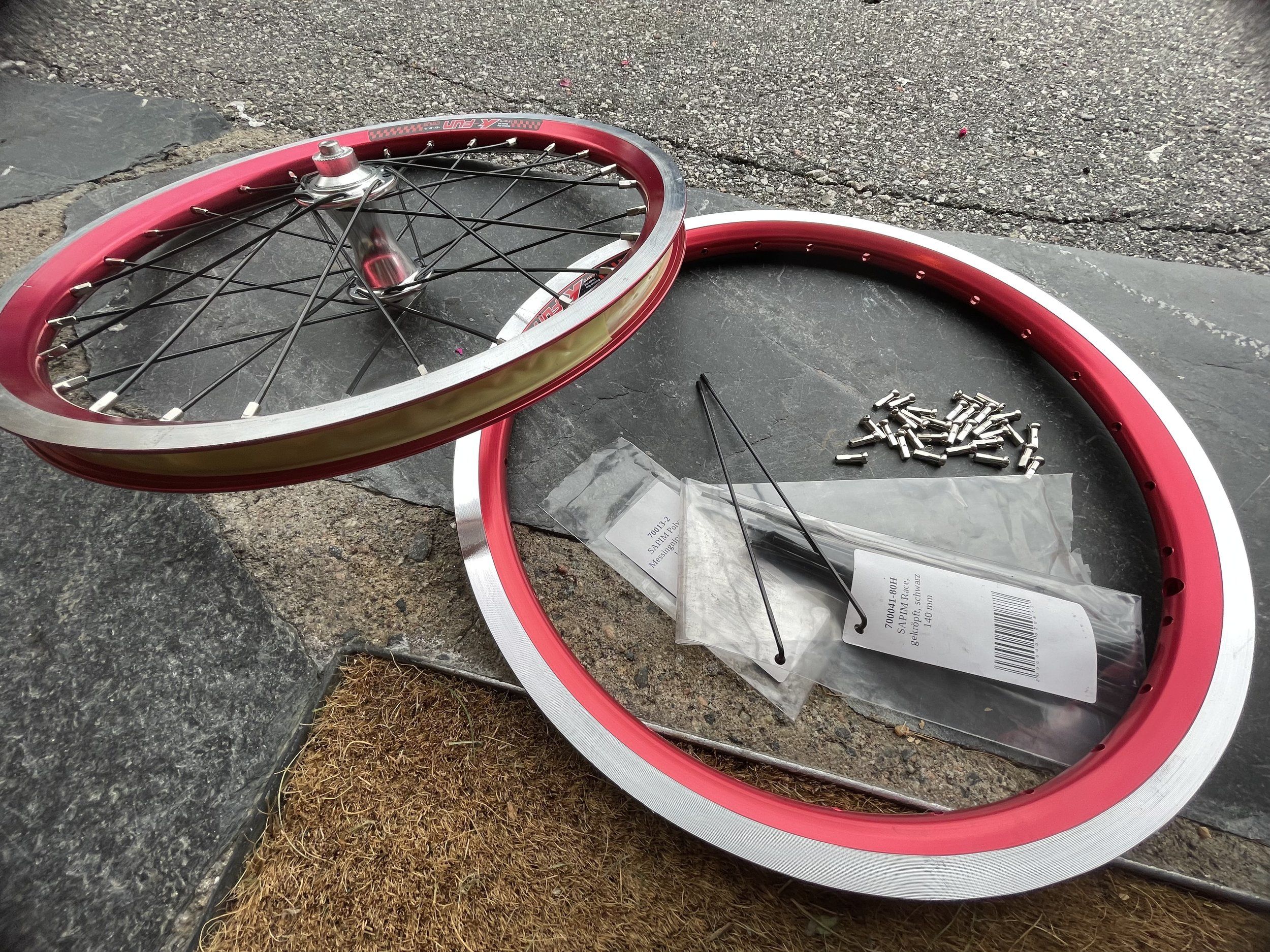

Kitshigt! Håller inte naven för två uppsättningar fälgar,idag dags för bygge av nya hjul till vinterpendlaren med feta 305-däck. slitit ut ett par generationer watski-fälgar som var de enda med 28 hål jag fick tag i längre tillbaka.tunt gods i dessa.
hittade till slut andra, i kina, och man kunde välja färg:)
iom dubbelbottnade aktuellt med kortare ekrar 140 mm. 2 mm tjocka fanns här och var men gillar känslan i reducerade ekrar som jag har på mina sommarbrommissar. bara att dtswiss inte har så korta, och sapim hade väntetid på 67 veckor:(
Visa bilaga 516131
hos ginkgo fanns dock hjälp att få, och svarta sapim race och ett nytt 74mm framnav kom igår kväll!

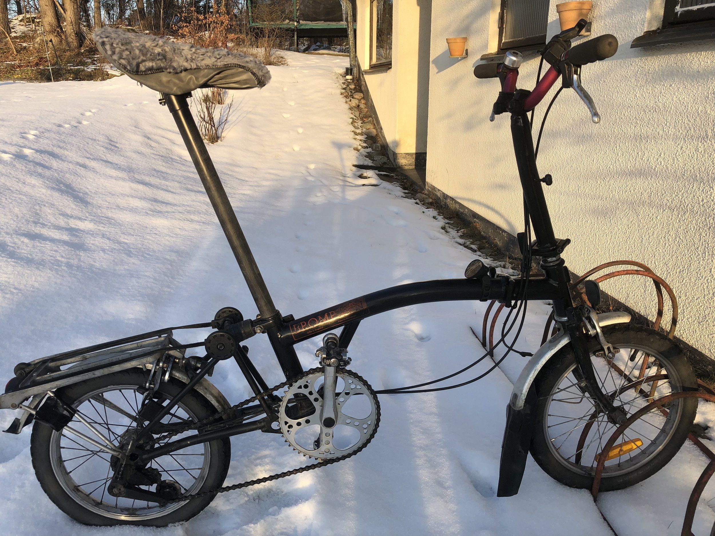

Jag har i mitt tycke bättre cyklar för sådant klimat....förhoppningsvis kan det dröja någon månad innan det är dags för - detta:)

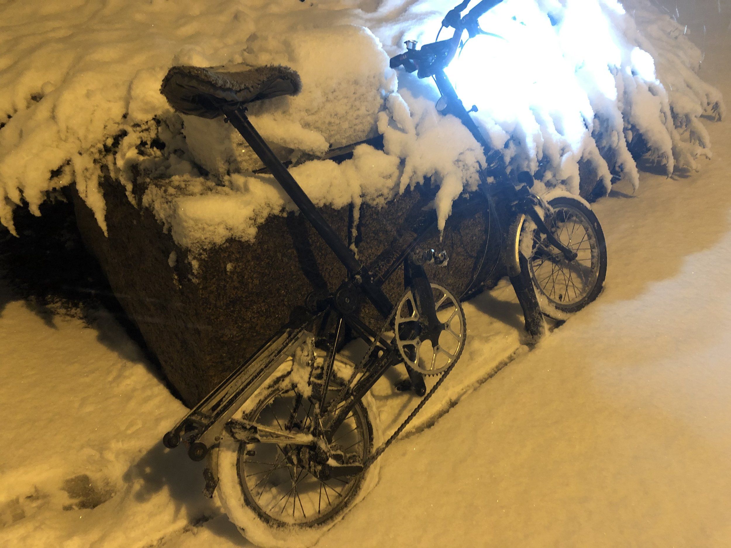

för att hindra bromptons akilleshäl, vilket är att det vid dylikt väder med pudrig snö kring nollan isar igen vid baknavet så att kedjan kuggar över, finns på cykeln tre anordningar...
- långt stänkskydd på framskärmen. dina skor och drivlinan tackar dig:)
- en 'skrapare' vid högra bakre staget för pakethållaren lyfter bort mycket av den våta klibbiga snön.
- större bakdrev. 15t är största som får plats med standardkedjespännaren som denna femväxlade brommie har, i likhet med den treväxlade modellen. för att behålla den oväntat goda farten med den aktuella michelin country j-däckuppsättningen har det åkt på en 57t framklinga jag hade liggande.
den rätt löjliga lilla cykeln tar sig fram bättre än man kan förvänta, snö upp till naven tar man sig med viss möda igenom, och geometrin är gynnsam. inget kastande åt sidan vid bristande packad spårig snö.
