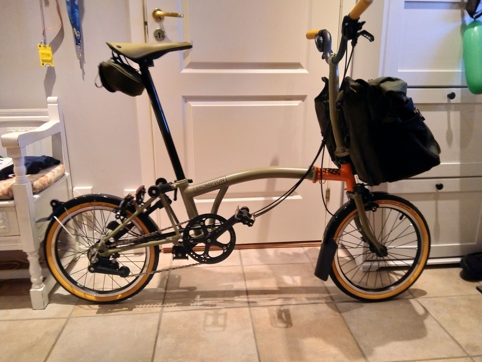

Nån som monterat en korg på sin Brompton eller sett nån annan göra det? Att man ska kunna fälla ihop den med korgen ser jag inte som nödvändigt
Stora Bromptontråden
Det går väl att sätta klickfix-fäste fram istället för bromptons eget fäste, och då har man plötsligt massa korgar att välja mellan.
Eller var det svårt att få tag i klickfixfästen kanske..?
Snygg!

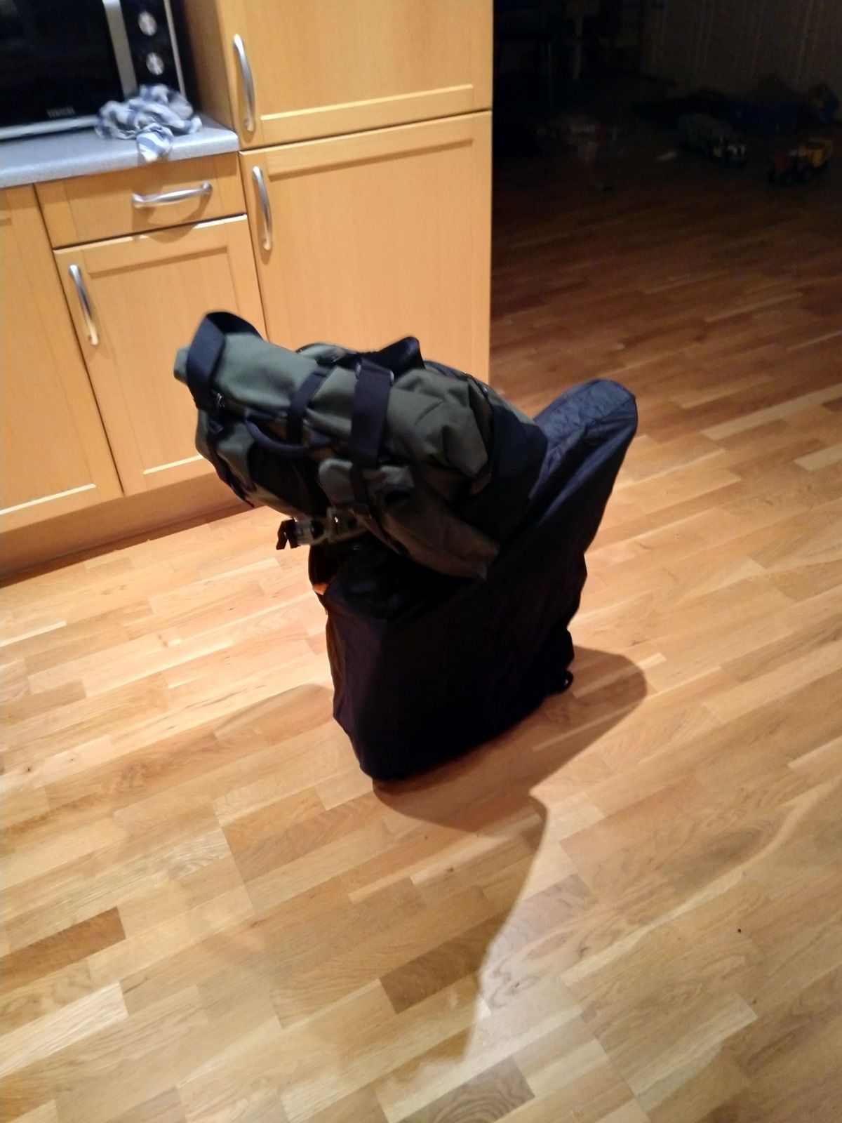

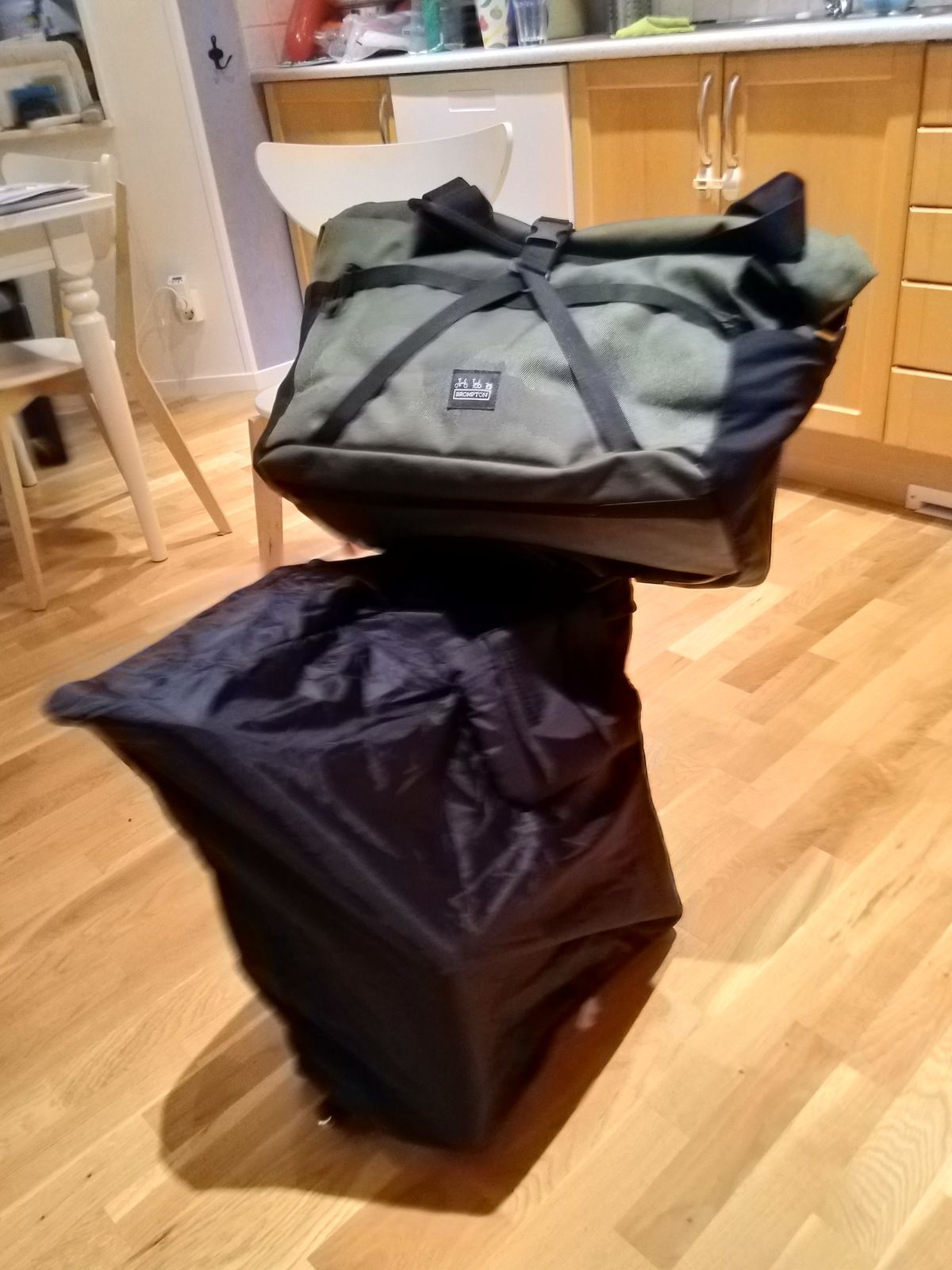

Jag har en "väska" att dra över cykeln som alltid är med men använder den i praktiken aldrig. Och jag släpar med cykeln överallt typ i affärer, på restauranger osv. Möjligen att man vill ha det på om den är riktigt smutsig.
Tack.
Ja den extra svarta bilen cover har jag också. Får ser vilken blir bättre i praktiken.
Bike cover har en fördel man kan packa ihop allt då här:
(Man kan sen teoretisk dra hela dom en rullväska bakom sig. Jag behöver testa det först)

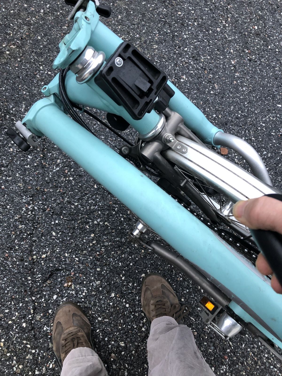

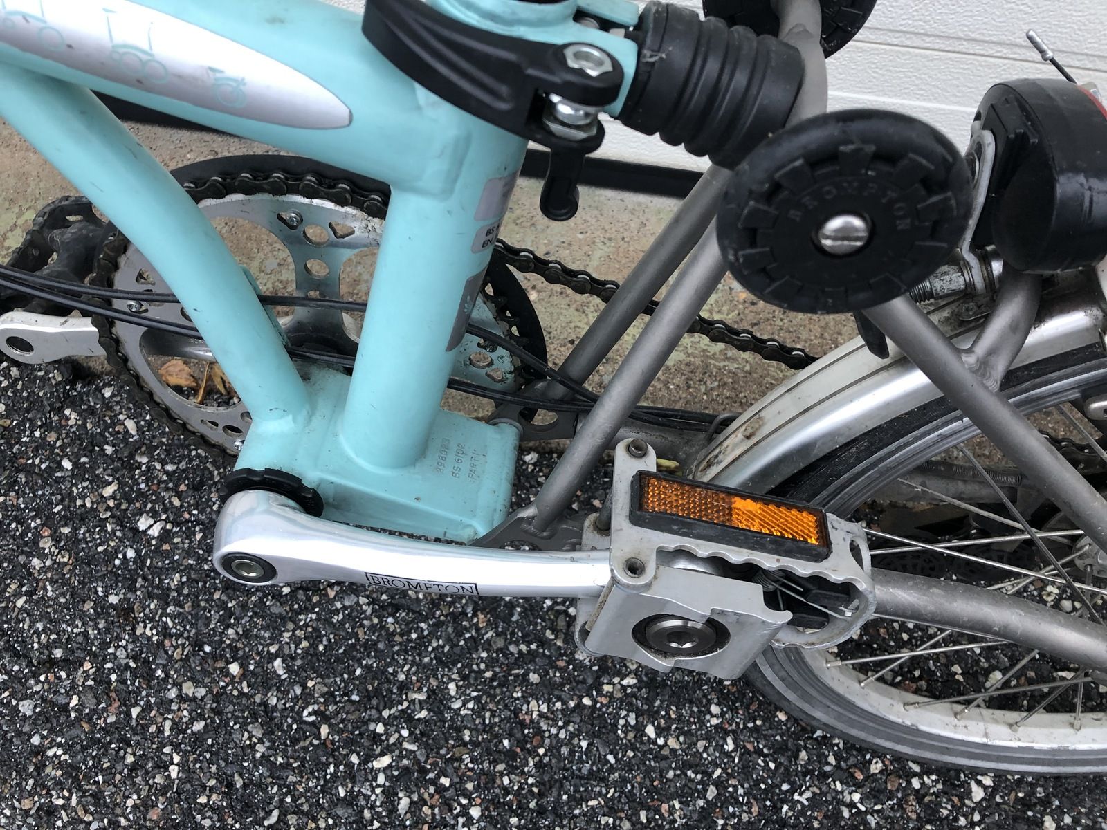

utgångsläge. vik in pedalen i triangeln, nedanför eventuellt pumpfäste. det här måste göras först, går inte att göra sen..
    408 KB · Besök: 268
vik in bakdel och framdel precis som vanligt. triangeln kommer att hålla kvar pedalen i rätt läge helt automatiskt. det modernare pumpfästet kan eventuellt behöva tweakas för att då till det; cykeln på bilden saknar det fästet.
    500.3 KB · Besök: 256

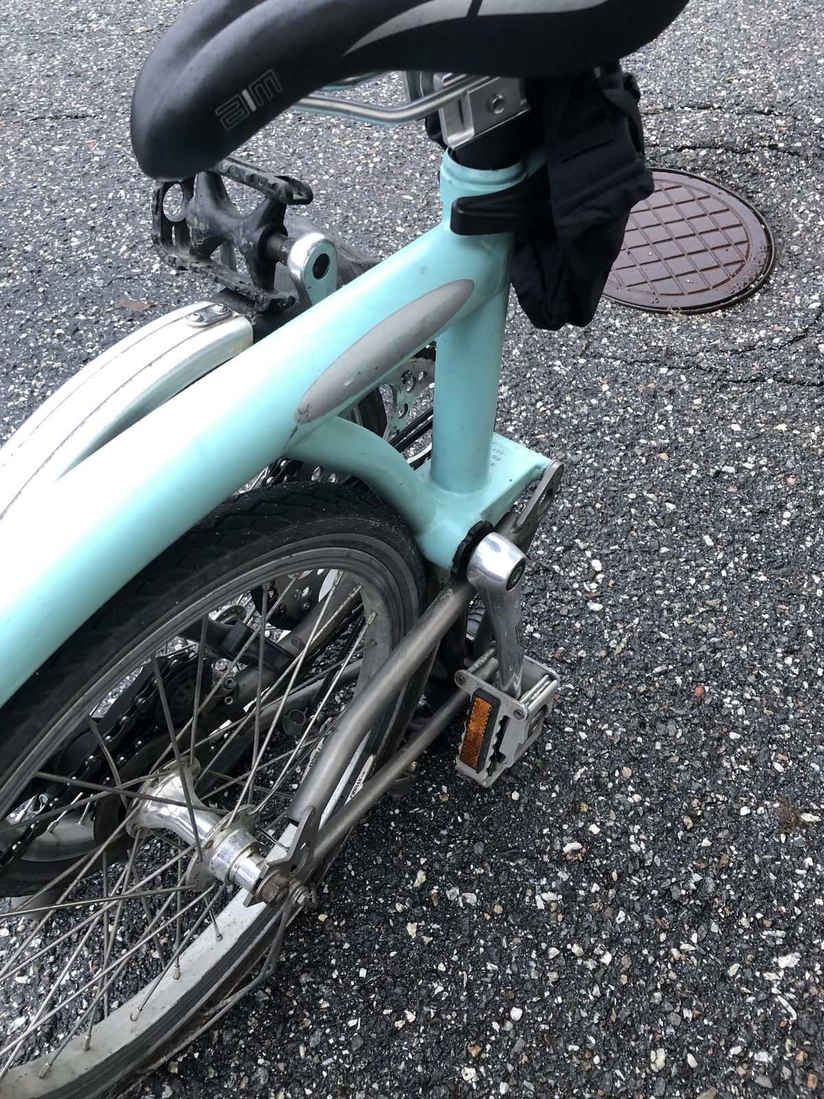

bärläge. sadelvridningen gör att avståndet mellan ditt byxben och pedalen ökar. och med pedalen nedåt slipper man fula fläckar och blåmärken vid knät.
som sagt det moderna pumpfästet kan ställa till trassel, kan behöva böjas till. jag skulle för min del inte tveka att ta bort det; den här hopvikningen är såpass överlägsen.
    503.5 KB · Besök: 260

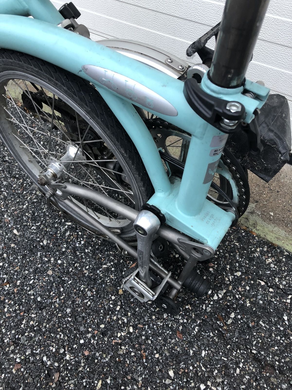

och har man avtagbar pedal fungerar denna vikning i all lägen. ställ vänster vevarm rakt bakåt före vikning.
högerpedalen kommer på samma sätt som syns på bilden hamna rakt upp, och låsas av nedre kanten på framskärmen
