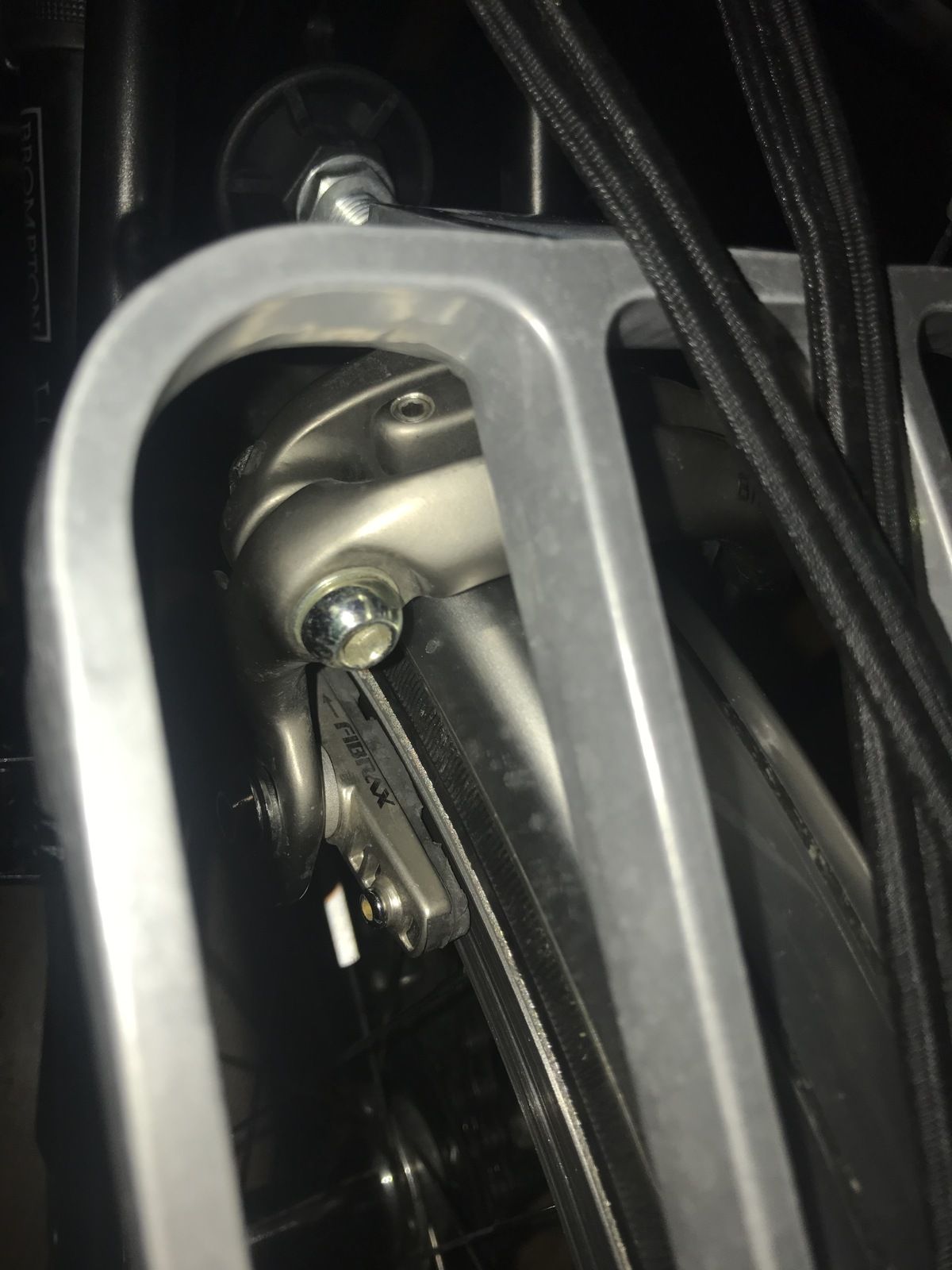

Såg precis att bromsklossarna bak slits snett. Är det normalt eller något som går att justera?

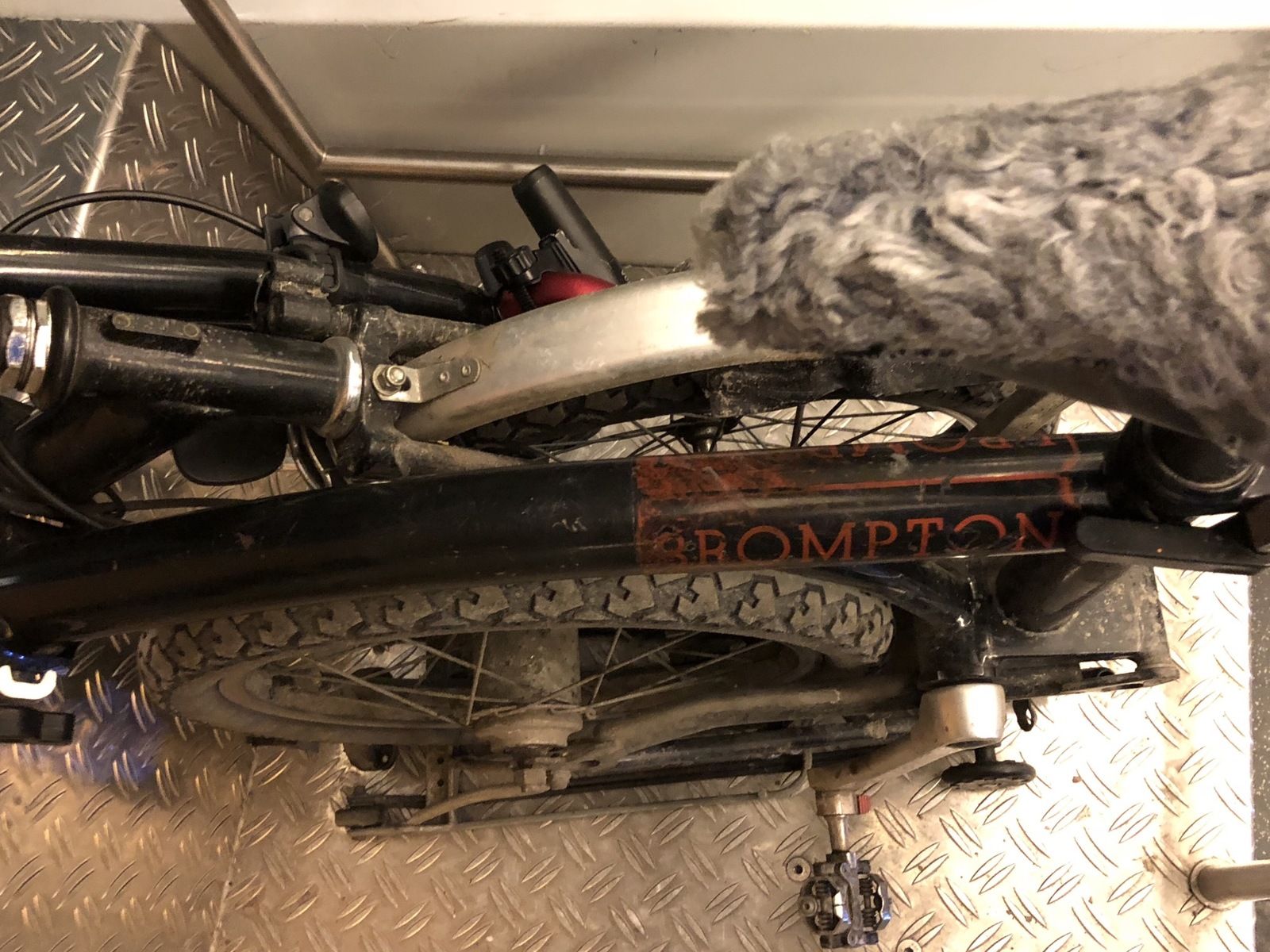

smutsiga tider för en vinterbrompton. men de feta 305 michelindäcken är både greppiga och lättrullade. en glädje att pendla i snön med denna 90talspärla:)
härnäst ska den få 15-drev bak och 57-krans fram för oförändrad utväxling, men för att ytterligare minimera risken för nedisning av bakväxeln
