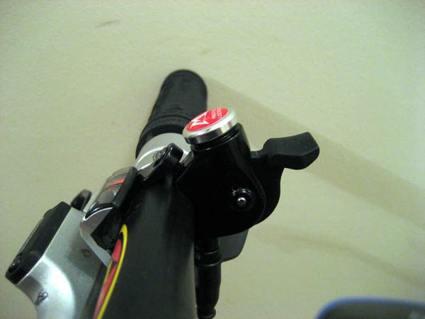

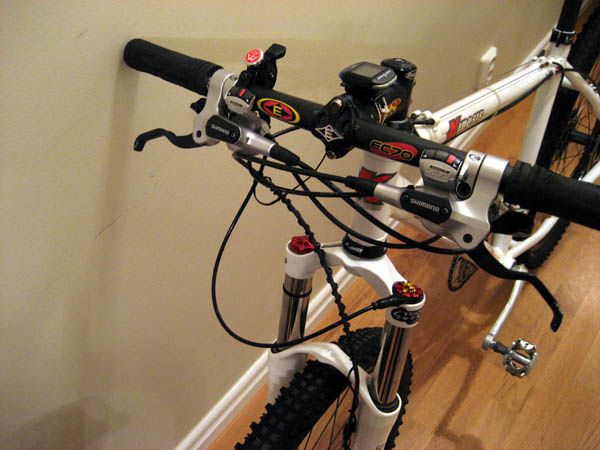

För egen del blev första varianten enligt bilderna. Är inte nått vidare nöjd med vinkeln som remoten får så tips emottages tacksamt!
Vajerdragning från vänster gaffelben till placering av reglage på höger sida av styret vilket gav snällast böjning av vajern
Lockout-reglage pekande uppåt-framåt trots att det är vinklat så mycket det går bakåt-nedåt

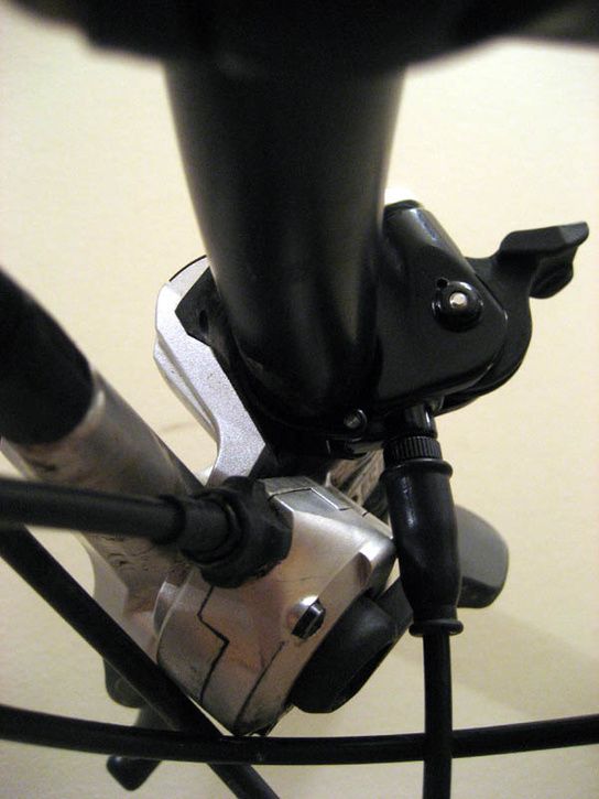

Lockout-vajern i kontakt med växelreglaget

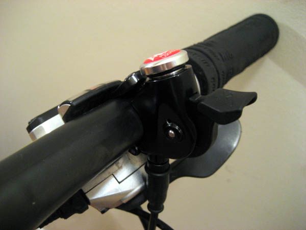

Lite tydligare bild på Lockout-vajern i kontakt med växelreglaget
Ser inte att det är möjligt att montera reglaget på utsidan av broms-växelreglage då vajern mm krockar med växelspakarna. Längre in på styret får jag inte heller till då diametern på styret där blir för stor för klamman på remoten...
