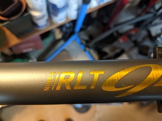

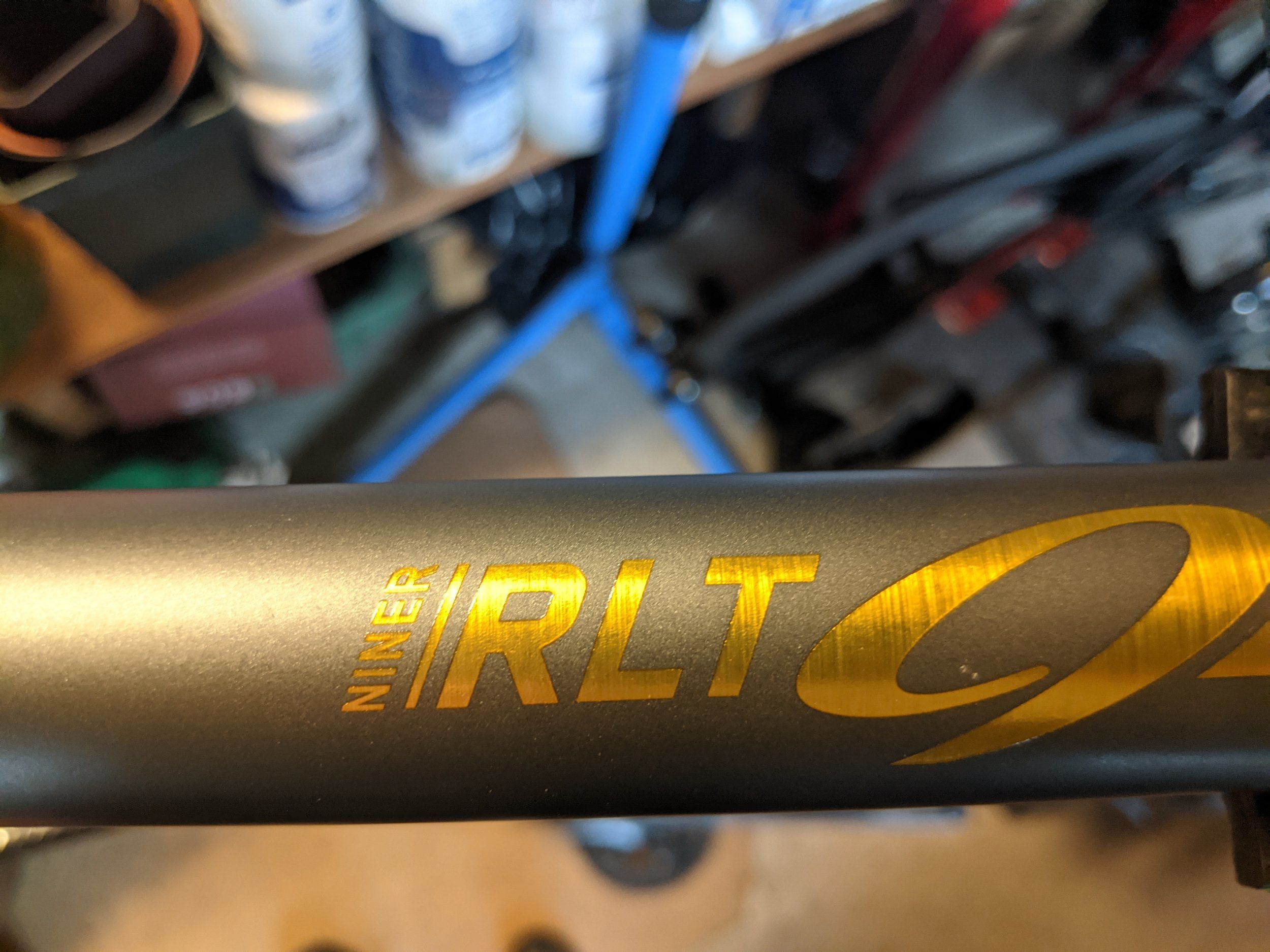

Cykeln är en Niner RLT.

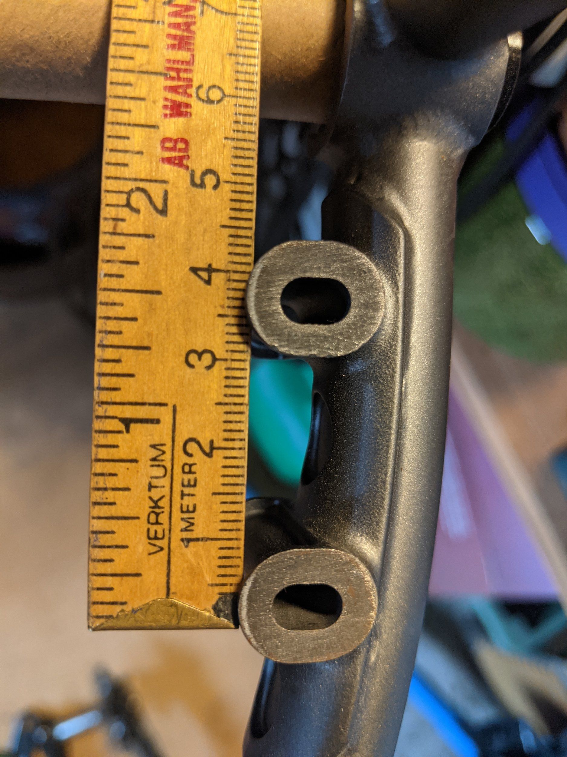

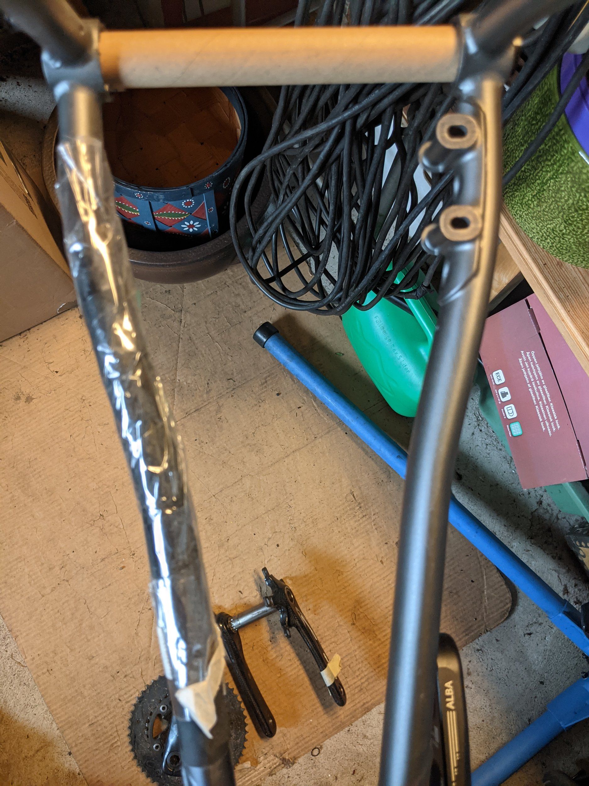

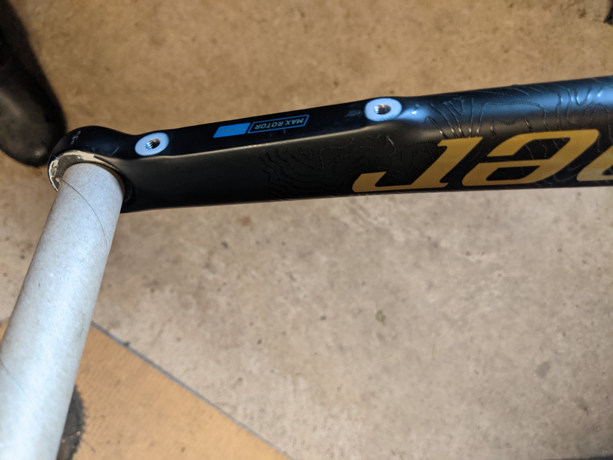

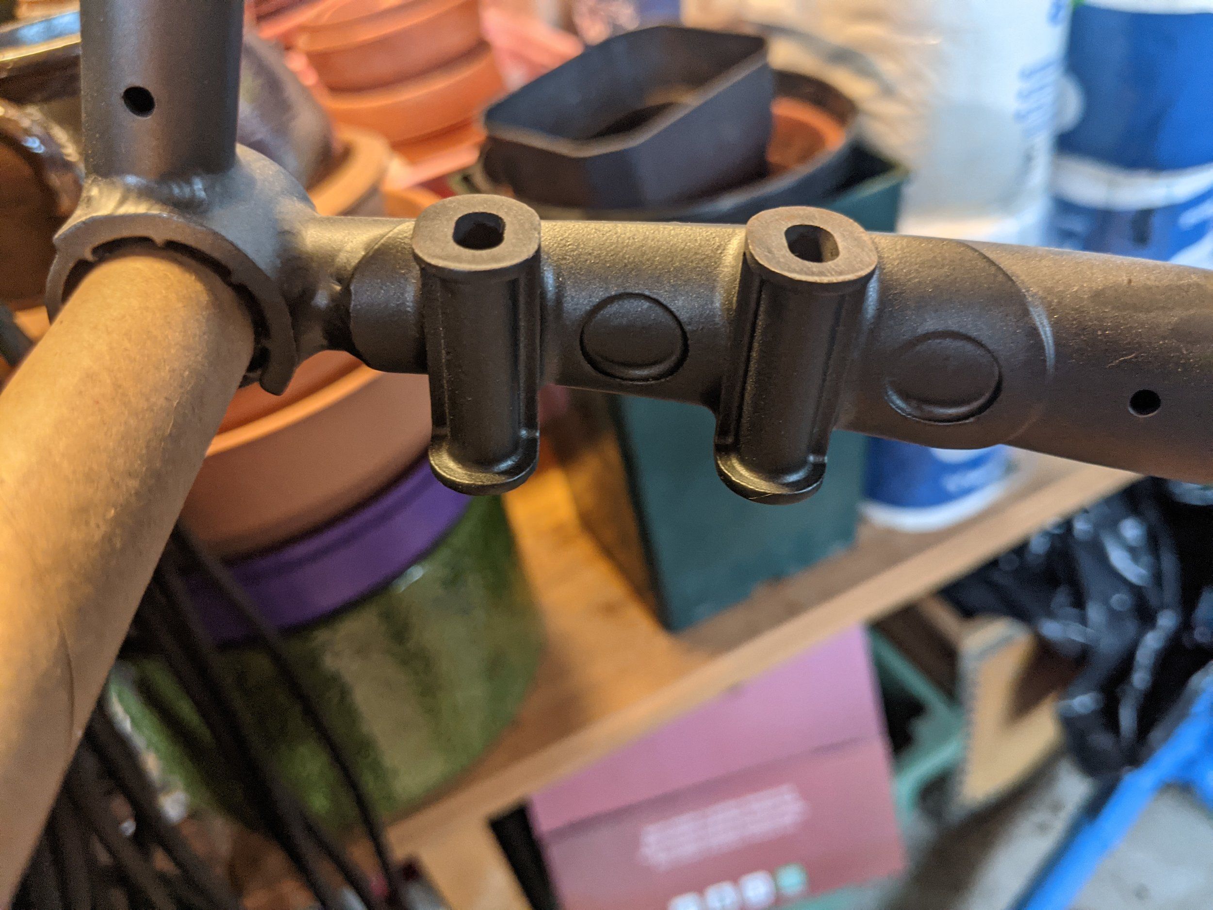

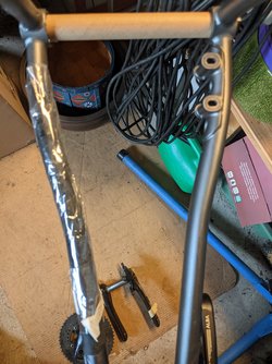

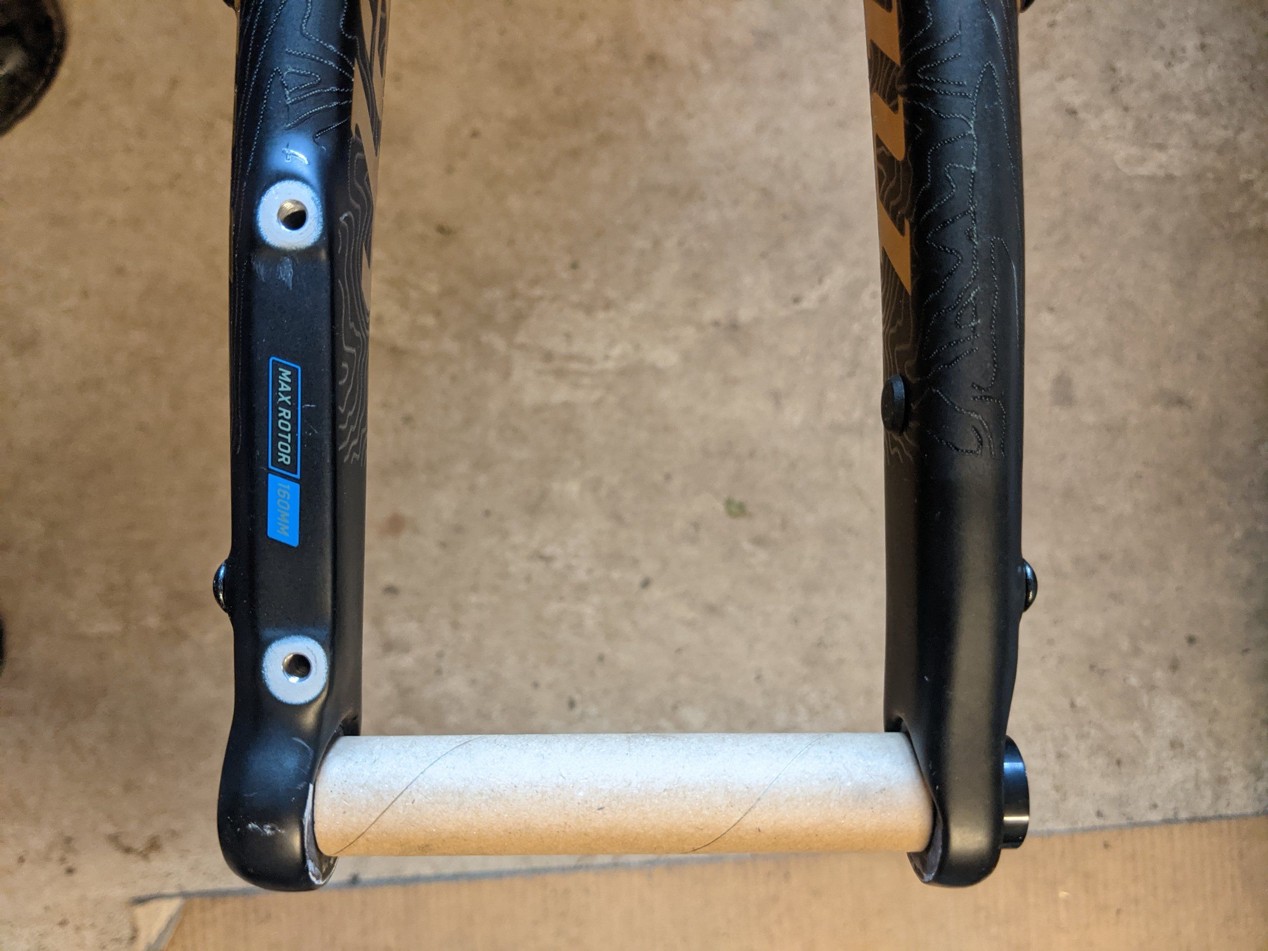

Fästena ser ut såhär; i det fall jag förstår er rätt skiljer det sig således åt mellan ram och gaffel? Jag har förutsatt att jag kan lösa gaffeln med någon av de adaptrar jag har liggandes. Men jag behöver antagligen dubbelkolla det. Att få har något i ramen har jag snudd på börjat ge upp...
Det blir 160-skivor både fram och bak.
Jag får väl lov att återkomma med bromsarna.

Det är flat-mount fram och bak på ramen. Har du post mount bromsar? Det verkar kunna funka med en adapter fram, men jag har inte hittat något till bak. Tror att infästningen bak är till FM med 160 mm skiva.

Du kan kolla vad ramen är designad för storlek på bromsskivorna.
Om den är designad för 160 mm bak, då behöver du ingen adapter för FM-broms. Om den är designad för 140 mm så behöver du en FM-FM-adapter 140->160 för rammontering.
Fram behöver du en adapter.

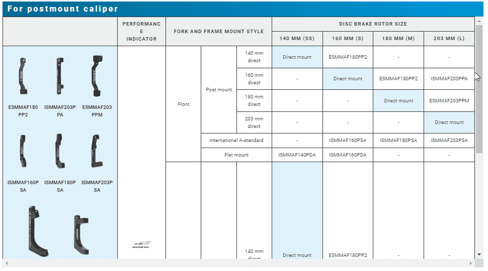

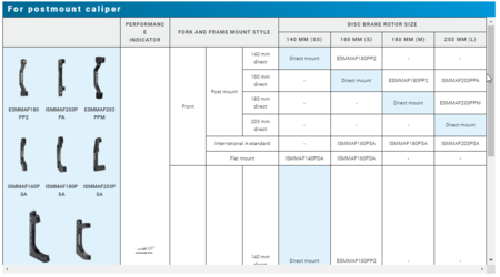

Killgissar att du behöver adapter bak, det är väl det vanligaste. Har du flat mount bromsok så bör det vara dessa två du skall ha
Har du PM ok så bör det vara dessa (har själv aldrig kört PM ok på FM-ram). På länkade shimanosidor så finns även tabell för konvertering

Flat mount ska det vara…

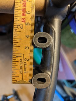

Det förefaller vara flat mount ("30 mm rear" - vad jag kan förstå).
Jag gissar på att de ok jag försöker få dit är post mount, då. Men jag har inga problem att ordna med andra bromsar om det är så (det jag har jag med fördel få sitta på en ram som är anpassad för dem...).

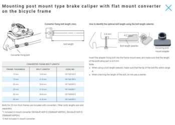

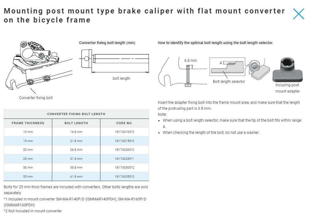

Antar att det refererar till ramtjockleken vilket behövs för att få rätt skruvlängd. Skiljer lite mellan Shimano och SRAM på hur de räknar ut detta (kolla min andra bild)
Tack (igen). Det förefaller mig i så fall vara det lättaste att lösa. ?
