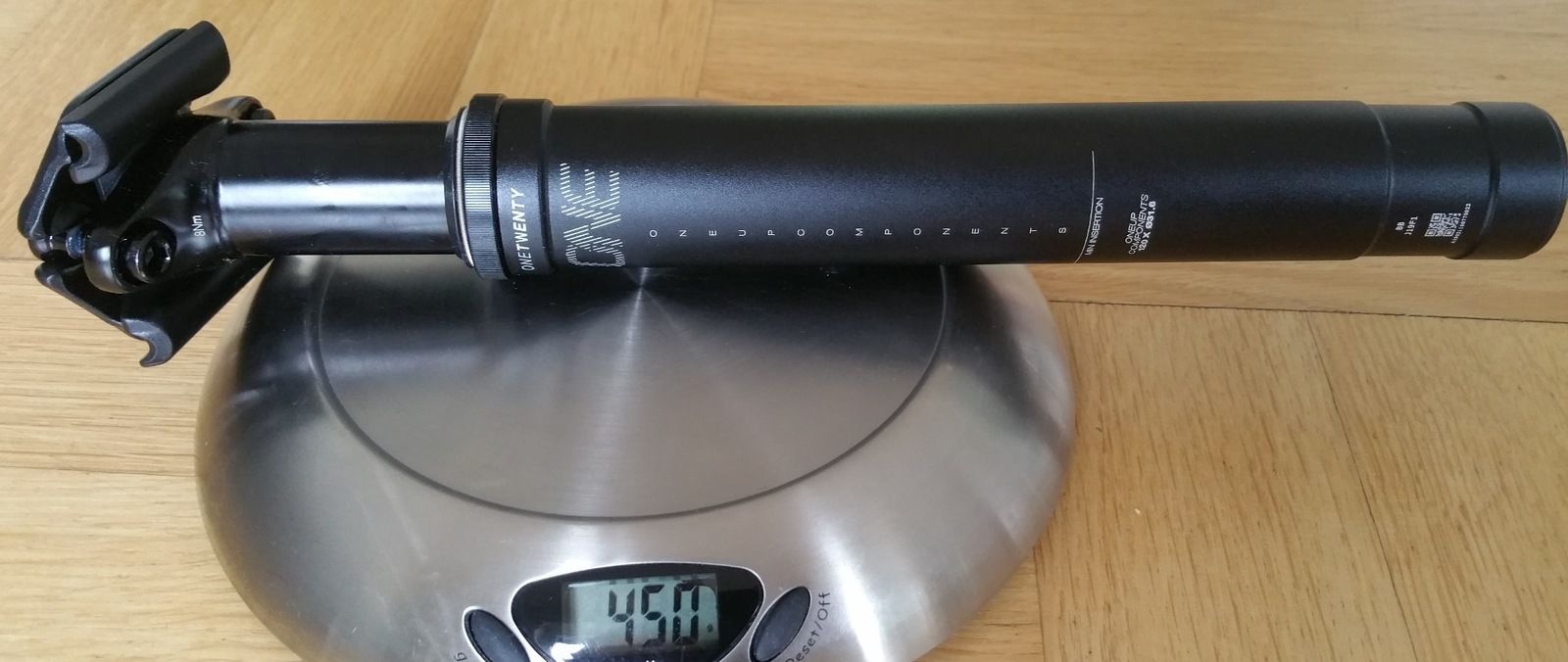

Nya är bättre. För att underdelen är kortare. Nu finns fyra storlekar istället för som tidigare bara två, att shimsa gamla 150 till 100 mm funkade ofta dåligt i praktiken för att stolpen ändå inte fick plats i sadelröret.
(Alltså: de med platsbrist även inne i sadelröret fick inte ner hela 150:ans underdelen och var då tvungna att shimsa bort mera slaglängd, kanske ända ner till 100 mm. Med nya 120 mm får hela underdelen plats i cykeln och och 120 mm slaglängd kan användas. = bättre, 20 mm extra slaglängd med nya droppern)
Nu finns:
210 mm som kan shimsas till 200 eller 190
180 mm som kan shimsas till 170 eller 160
150 mm som kan shimsas till 140 eller 130
120 mm som kan shimsas till 110 eller 100

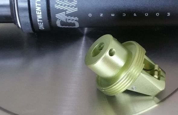

Dessutom bättre/högre/stabilare slider i stolpen. Och en ny (alternativ, kostnadsfri) actuator där wire istället för höljet rör sig. Ny/bättre remote i metall. Etc.
Nu finns:
Jag har båda nya och gamla. Under förutsättning att den gamla får plats så kan jag inte säga att den nya är bättre. Likvärdiga däremot.
Nya har vi bara haft några veckor så det får ge sig med tiden.
Gemensamt för alla (4 som jag köpt) är att de är väldigt dåligt infettade vid leverans. Börjar kännas torra efter ett par rundor.
Men det är lätt åtgärdat med lite rs butter.
