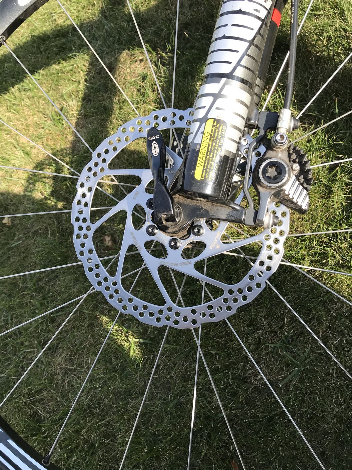

Det ser ju tight ut om man kollar uppifrån men jag tror att en större skiva går fri från gaffeln.

Iqbad sa:
Jag är inte säker, men jag tror snarare det handlar om att (tillverkaren anser att) krafterna på gaffeln blir för stora med för stor skiva än frigången.

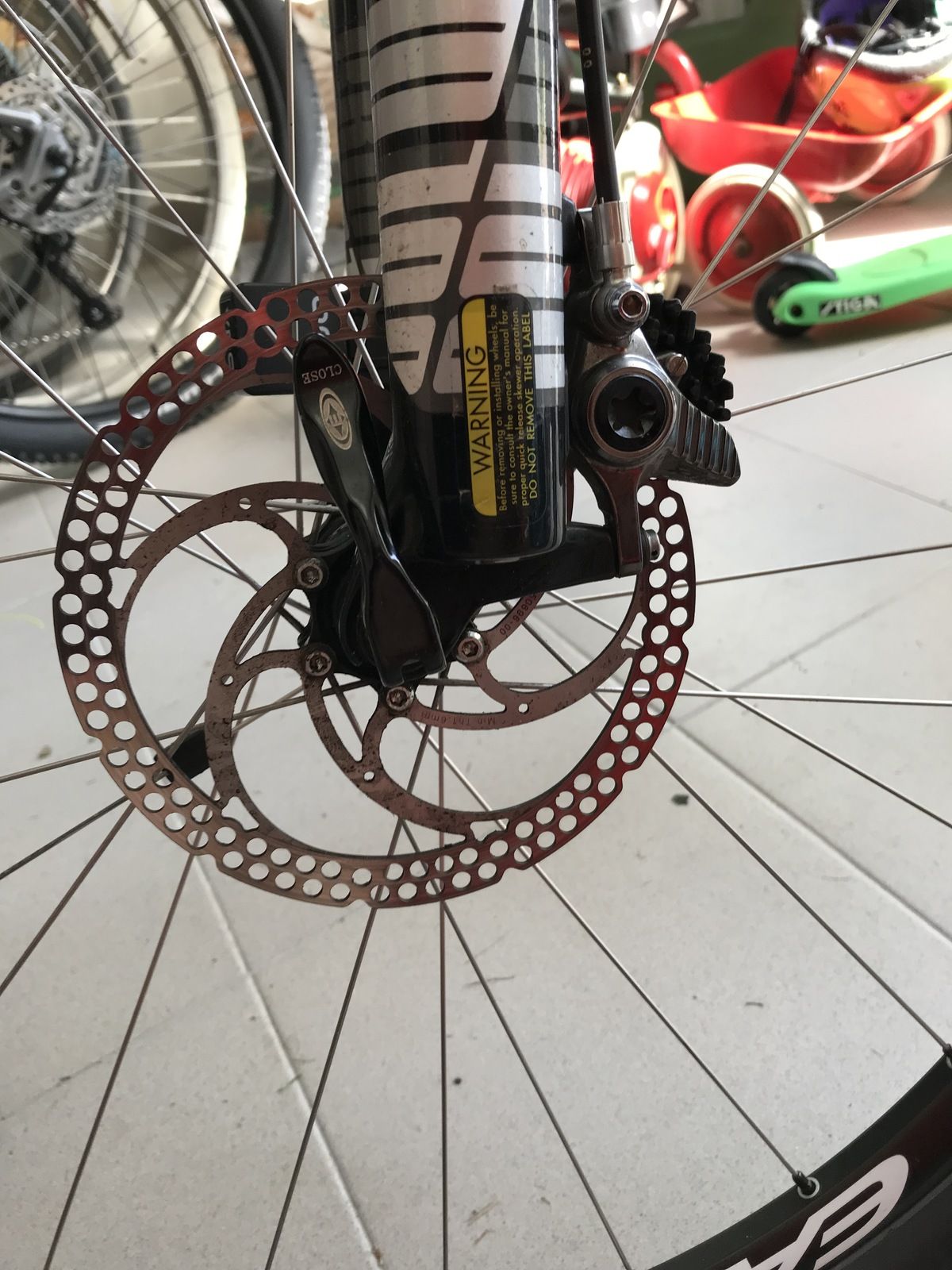

Så! Ny 180mm skiva med Shimano adapter, väldigt enkelt att montera måste jag säga! Nu får vi hoppas att det blir lite bättre bett!
