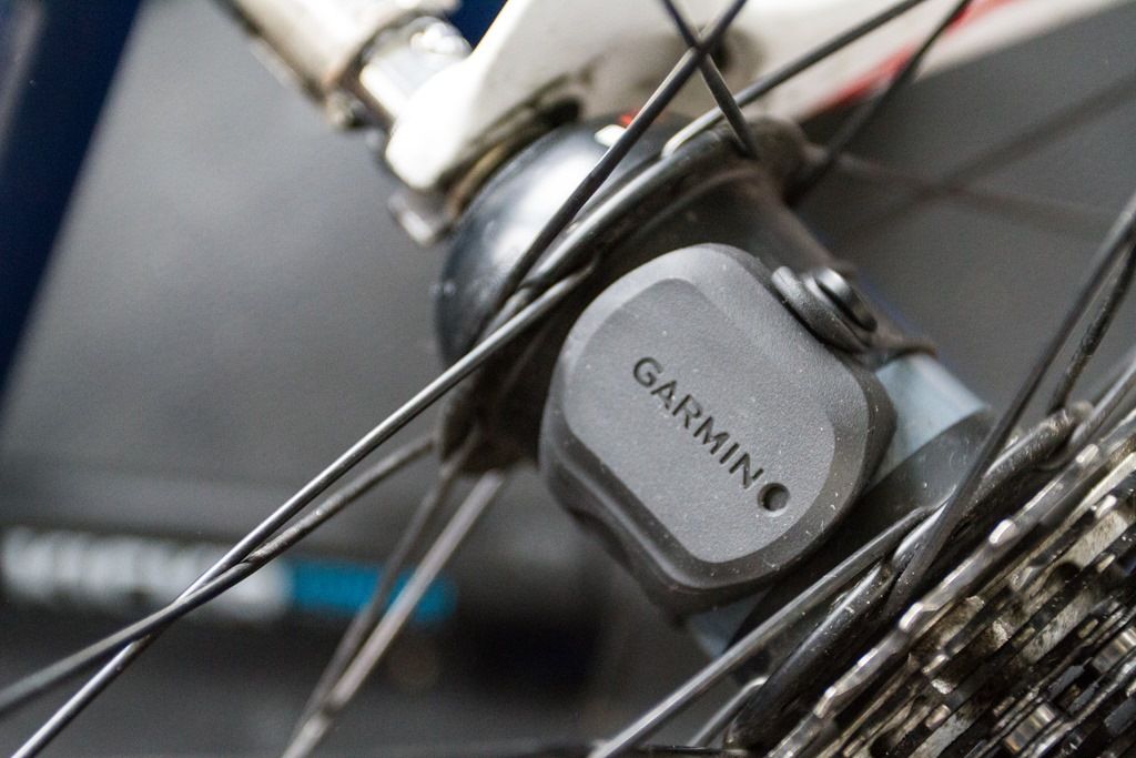

Jag tänker smälla på en magnet med mätare på framhjulet. Gpsn i garmin edge 520 är helt kass.
När jag är ute och cyklar så fryser hastigheten ibland, den är uppenbart fel, för långsam, typ 10 knyck, i fem sekunder, sen hoppar den till och loggar igen.

Kör du inte med Garmins kadens/fartmätare?
Om hastighet är något man vill mäta så ger en magnet på hjulet betydligt högre tillförlitlighet än ren GPS data.

Och fungerar i tunnlar! ?

Eh, jag skrev ju precis det du frågar om och påstår.
Garmins kombo åker inte på, den är så ful så det gör ont i mig. Kadens behöver jag inte heller.

Tycker du? Jag tycker de ser helt ok ut.
Jag har haft mycket sämre upplösning med telefon (samsung s5) än med garmin 810, men jag gissar att det även kan ha att göra med placeringen, datorn sitter ju på styret med fri sikt istf i bakfickan som telefonen är.
