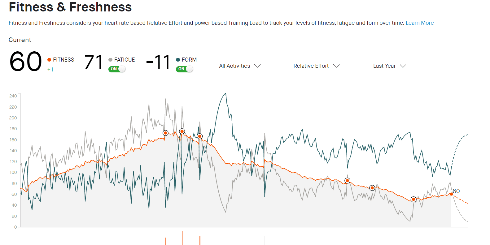

ok, då fattar jag. Men strava har ju Fitness, Fatigue och Form för oss som prenumererar. Om strava uppskattar FTP så blir det ju knas, dags att skaffa effektmätning.
Så här såg min fitness kurva ut förra året, peaken är ju ändå korrekt placerad på vätterrundan och 2 race i anslutning. Frågan är om jag kan lära mig något av detta tills i år då formtoppen ser ut att ligga 2 veckor efter jag slutat träna eller om det är för myckt gissning då jag inte har effektmätare.

Jag tycker det är intetsägande data med fitnesskurvan. Jämför jag tex det året som jag började cykla peakade den riktigt högt. Har sedan dess cyklat konstant och har idag 25-30 "poäng" mindre nu än då, men i extremt bättre form och är snabbare nu.
Kör utan wattmätare på mina cyklar också. Men jag använder mig av vissa sträckor/segment för att jämföra mig mot. Då tittar jag på riktig data som puls, tid, hastighet för att se progressen.

Stravas variant funkar precis på samma sätt som Trainingpeaks och andra appar som mäter TSS. Den visar din ackumulerade traningsbelastning som ett glidande medelvärde från de senaste 60 dagarna.
För att beräkna träningsbelastningen från ett pass används tid och effekt eller puls och för att det skall funka måste du ha lagt in rätt ftp eller maxpuls såklart.

Om du inte har effekt använder Strava pulsdata (TRIMP) för att beräkna TSS istället. Det funkar precis lika bra som effekt, kanske tom bättre eftersom puls kan fånga upp stressfaktorer som en effektmätare inte kan mäta.

Jo, tanken är väl att jag ska kunna säga om jag är i bättre form vid samma tidpunkt förra året som iår. Dvs, gör jag rätt med träningen eller måste jag ta i mer? Prickar jag formtoppen för tävlingarna? Men som LasseSv säger så verkar det inte finnas en korrelation mellan de tester han gör och vad kurvan säger.
