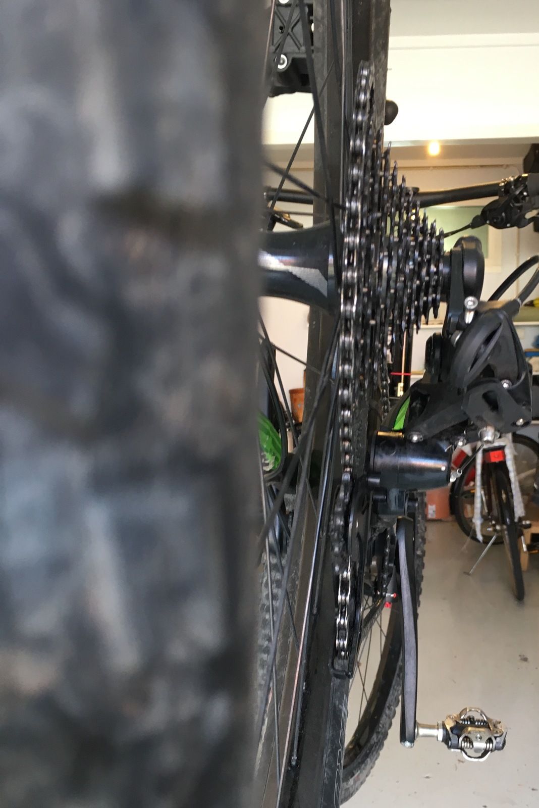

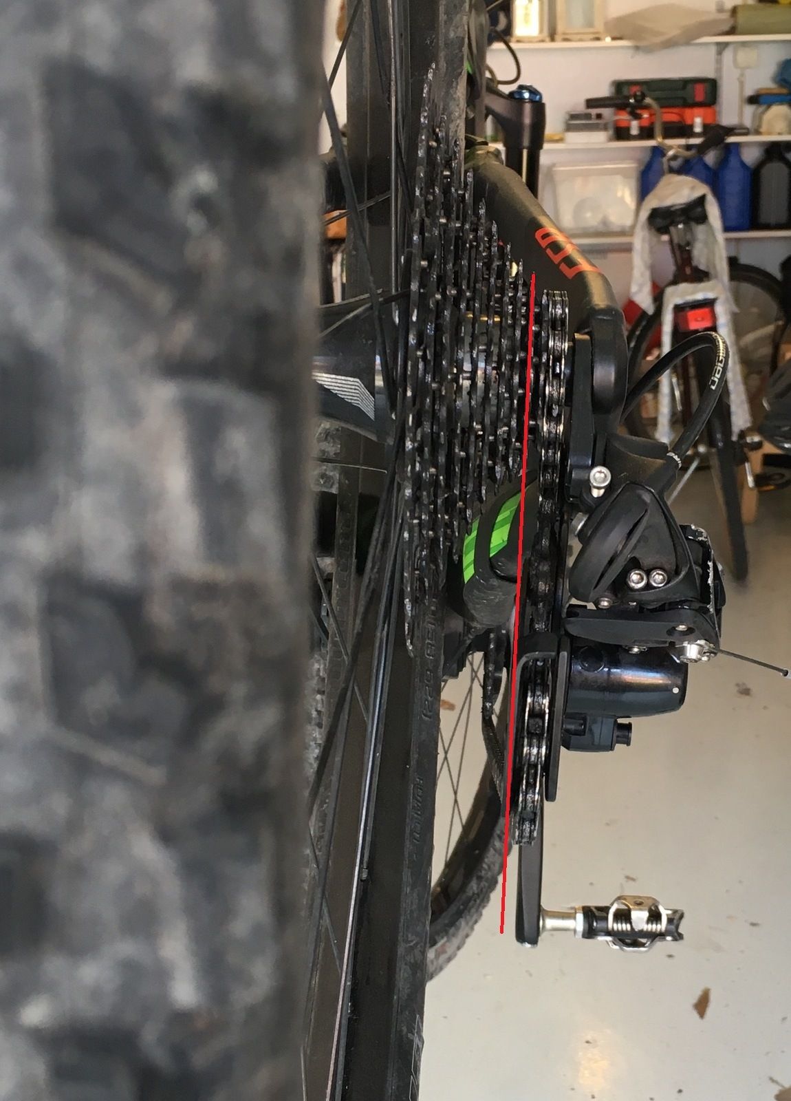

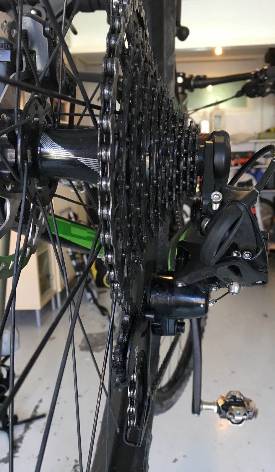

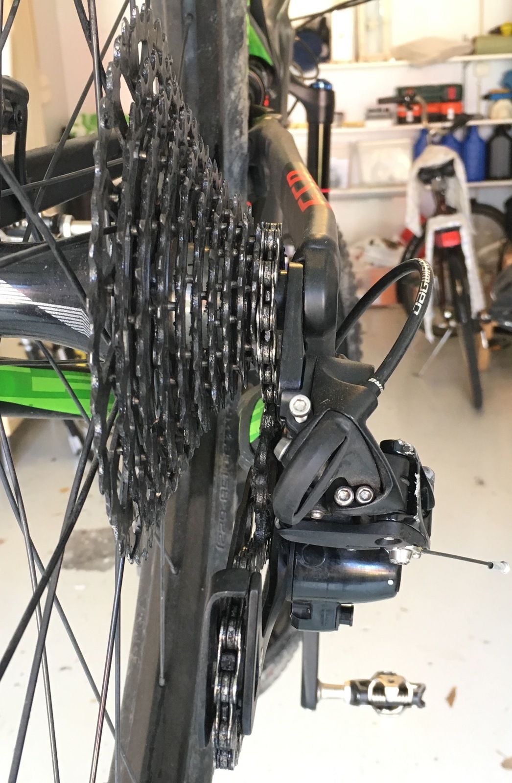

Svårt att få bra bilder tycker jag
    236.6 KB · Besök: 338
    200 KB · Besök: 117
    163.1 KB · Besök: 144
    200.9 KB · Besök: 246

Har hänt att skruven som håller fast bakväxeln mot växelörat skruvat upp sig lite och påverkat växlingen.
På bilderna ser det lite skevt ut. Har en likadan och det slutade med att jag fick byta ut öra och bakväxel. Jag hade kört in rejält i en sten
Strul Sram GX
Svårt att se men jag tycker dels att örat ser lite skevt ut samt att växeln linjerar dåligt med örat.
Ta isär, lägg en linjal mot insidan av växelörat, bara en liten skevhet kan ge dig problem. Prova ett nytt öra.
Se även till att växeln sitter rätt i örat.
Av egen erfarenhet vet jag att redan en liten skevhet kan ge problem.

Intressant, jag har fått dragit åt den skruven en gång. Exakt vad ser skevt ut? För mina ögon kan inte se det. Rita gärna i paint eller och lägg upp en bild så kanske jag blir klokare

Ser att din bakväxel har lite skrapmärken vilket kan innebära att den har blivit skev. Jag klämde till min växelförare i somras så den blev skev. Örat var fortfarande rakt så det blev en ny växel. Inte helt ovanligt att växlarna blir skeva eller värre.
Strul Sram GX
Ser bara ut som att hela växeln lutar lite inåt (mot ekrarna). Kan bara se det på bild nummer 2 från ovan. Även när jag fått en rejäl smäll på bakväxeln var det svårt att avgöra om den var skev eller inte. Iofs krånglade alla växlar efter det.
