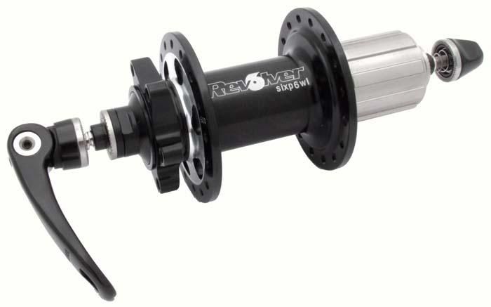

DMR Revolver 6-Pawl. DMR-naven är rätt poppis bland trialcyklister (har jag för mig) och de är liksom kända för att pönta rätt rejält. Såja, nu har jag använt ett verb som jag inte brukat på ett bra tag - pönta.
Jag valde DMR Revolver 6-Pawl till min 29er 2007. Mycket nöjd än så länge. Klickar högt och fint. Inte superlätt, men inte bland de tyngsta heller, 345g. http://www.dmrbikes.com/?Section=pr...category=10&CategoryName=Hubs&itemid=HUB6PAWL
CRC har dem till under 1000-lappen: http://www.chainreactioncycles.com/Models.aspx?ModelID=13753 finns i rött
dmr6pawl.jpg ht=437
/K
Stryktåligt baknav (135mm x 10mm)
Hur många POE har revolvern?
Hur svårt ska det vara för tillverkarna att skriva ut det i infon, det är ju minst lika relevant som vikt, färg, antal kullager och annat som alltid står med.

Mina DMRnav är gängade för bolt on. Jag har inte exakt det navet som länkas ovan dock. Jag har DMR på singlespeeden och de rullar på problemfritt.
Singlespeednaven och de lite enklare 3-Pawlnaven har bolt-on. Maila DMR och kolla om det går att få 6-Pawl med bolt-on-axel. De är rätt bra på att svara på mail.
/K

Har DMR revlover nav och böjde axeln på första skogsturen. Om man ska ha det navet rekommenderar jag att man också investerar i stålaxeln som finns att köpa för en knapp hundring. Annars funkar det fint även om jag läst en del skit om att bodyn lätt ger upp, dock ej självupplevt...
