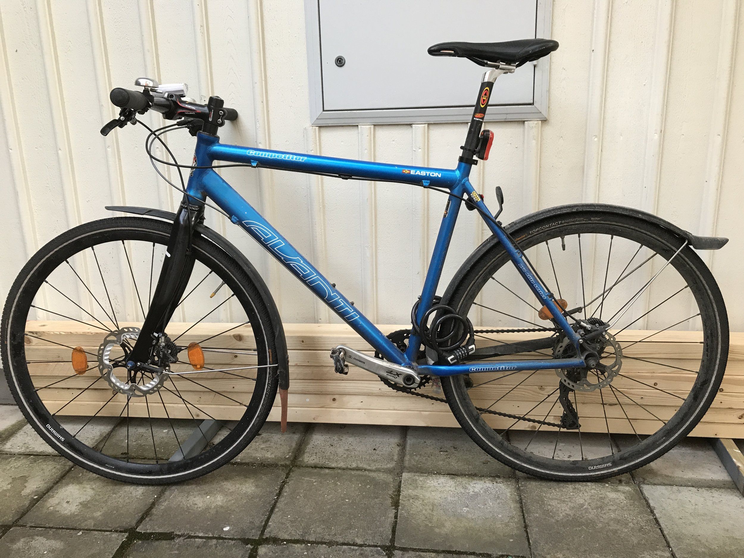

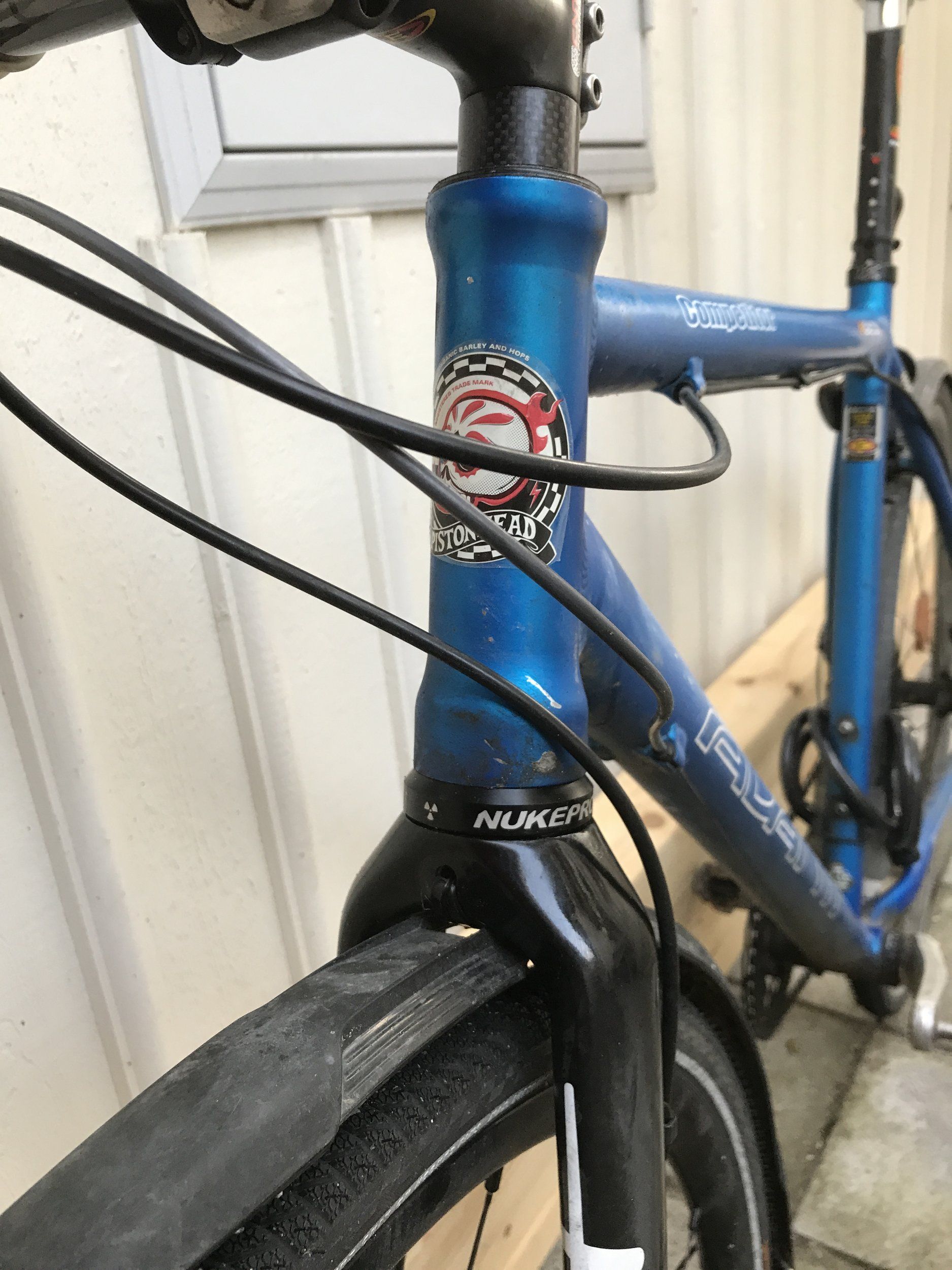

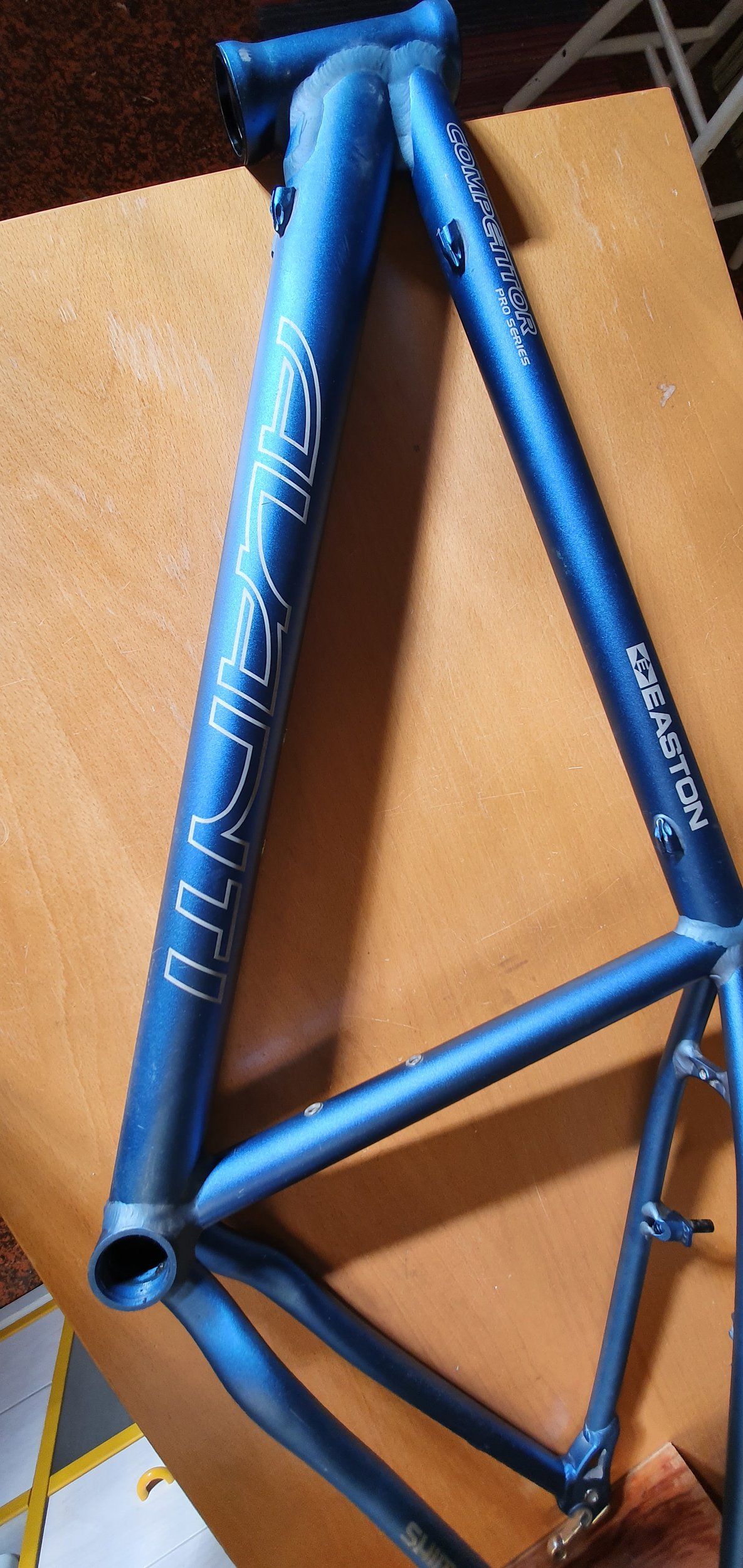

Har samma modell av ram, och det stämmer att det är 44 mm semi-integrerade lager. Men jag har just bytt det nedre lagret till ett "externt" 44 mm för 1 1/5" gaffelrör (40 mm, istället för 1 1/8"). Detta gör att jag ny kan köra med tapered gaffel. Ramen har tillräckligt med utrymmer för större hjul, så kör nu med 42-622 bak o fram. Gillar ramen, snygg, lätt och skön.
