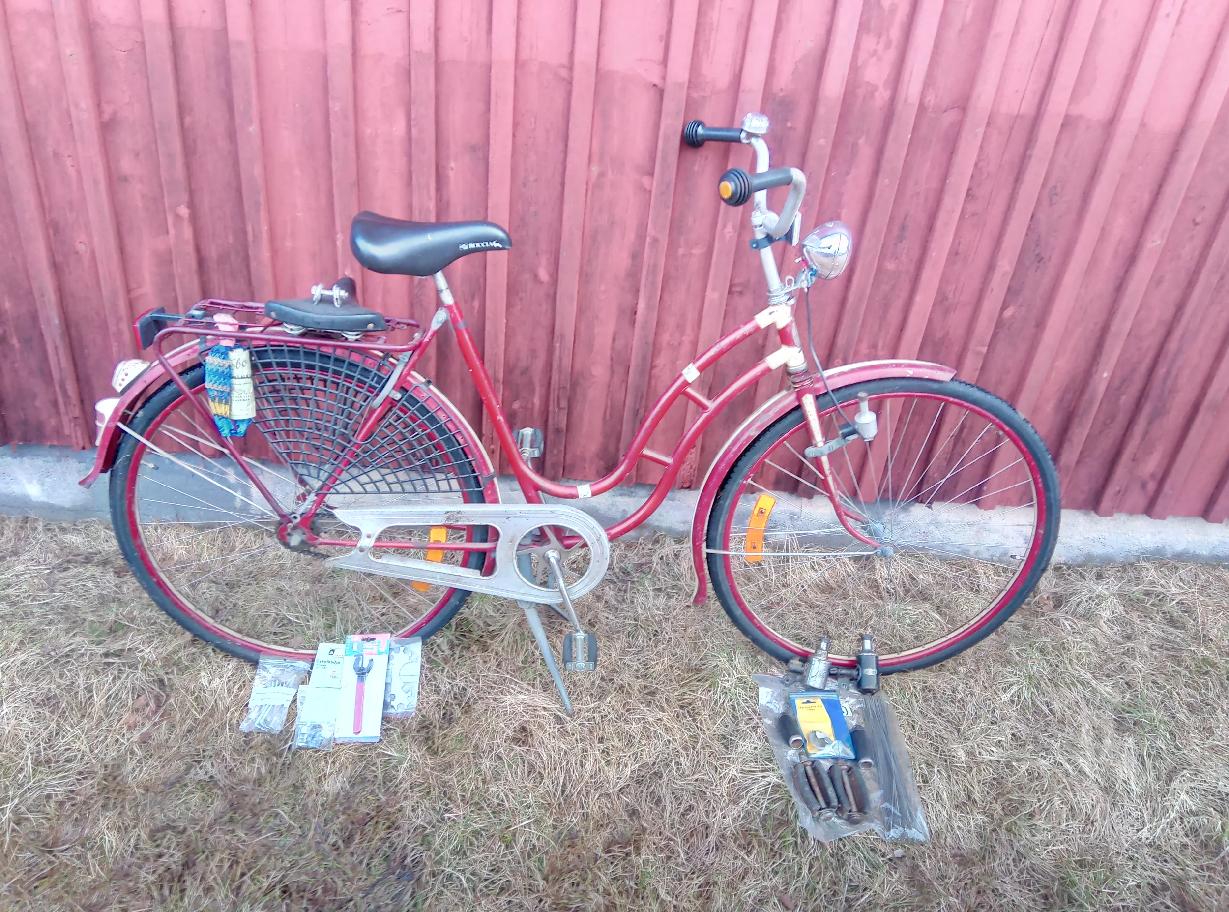

Någon som råkar veta hur/var jag får tag på ett styrlager till en gammel svensk klassiker? https://ibb.co/mCdYPfn9
Det som finns är trasigt, dvs en av "kopparna" är paj. Jag testade med ett annat noname universal med iso standard men gängorna på gaffeln är inte samma. Oklart vad det är på de här gamla rävarna.

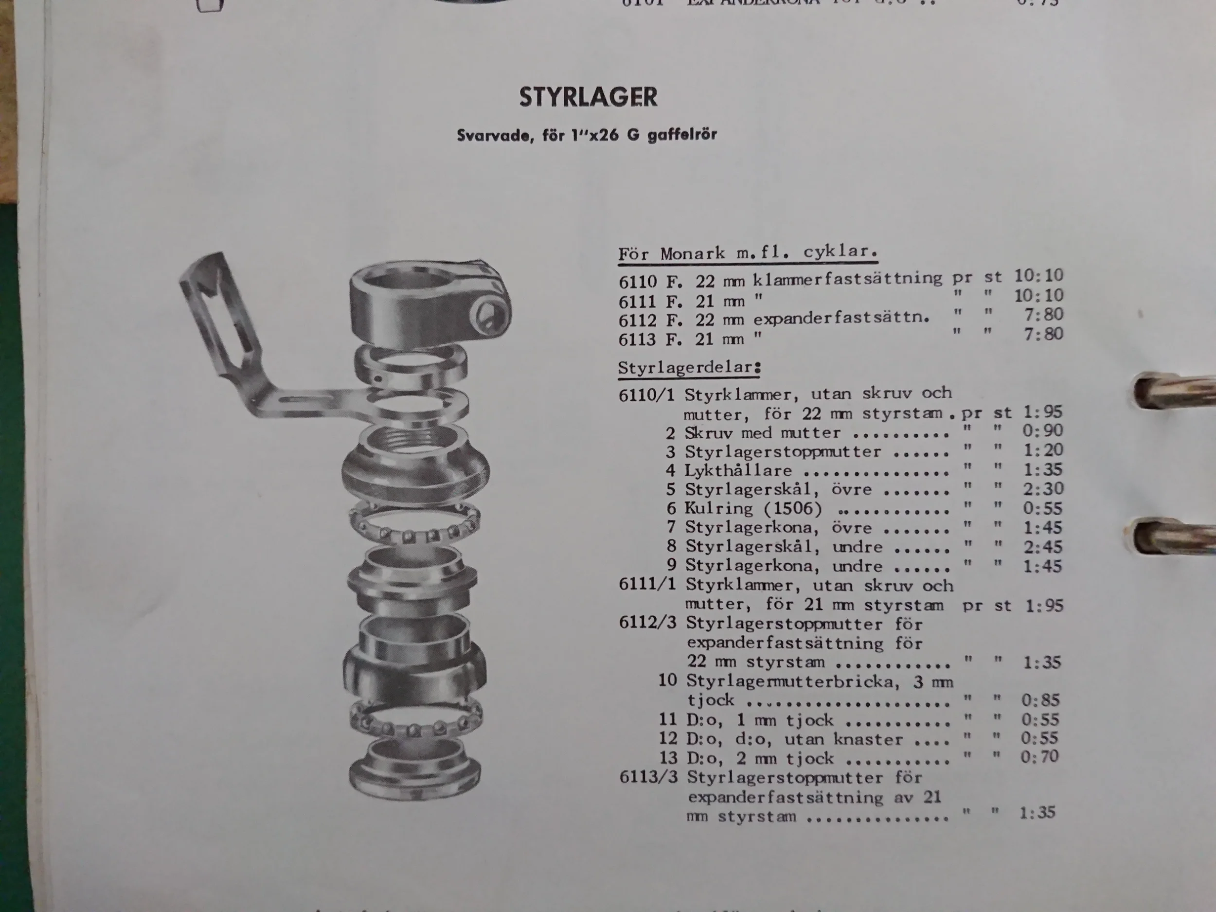

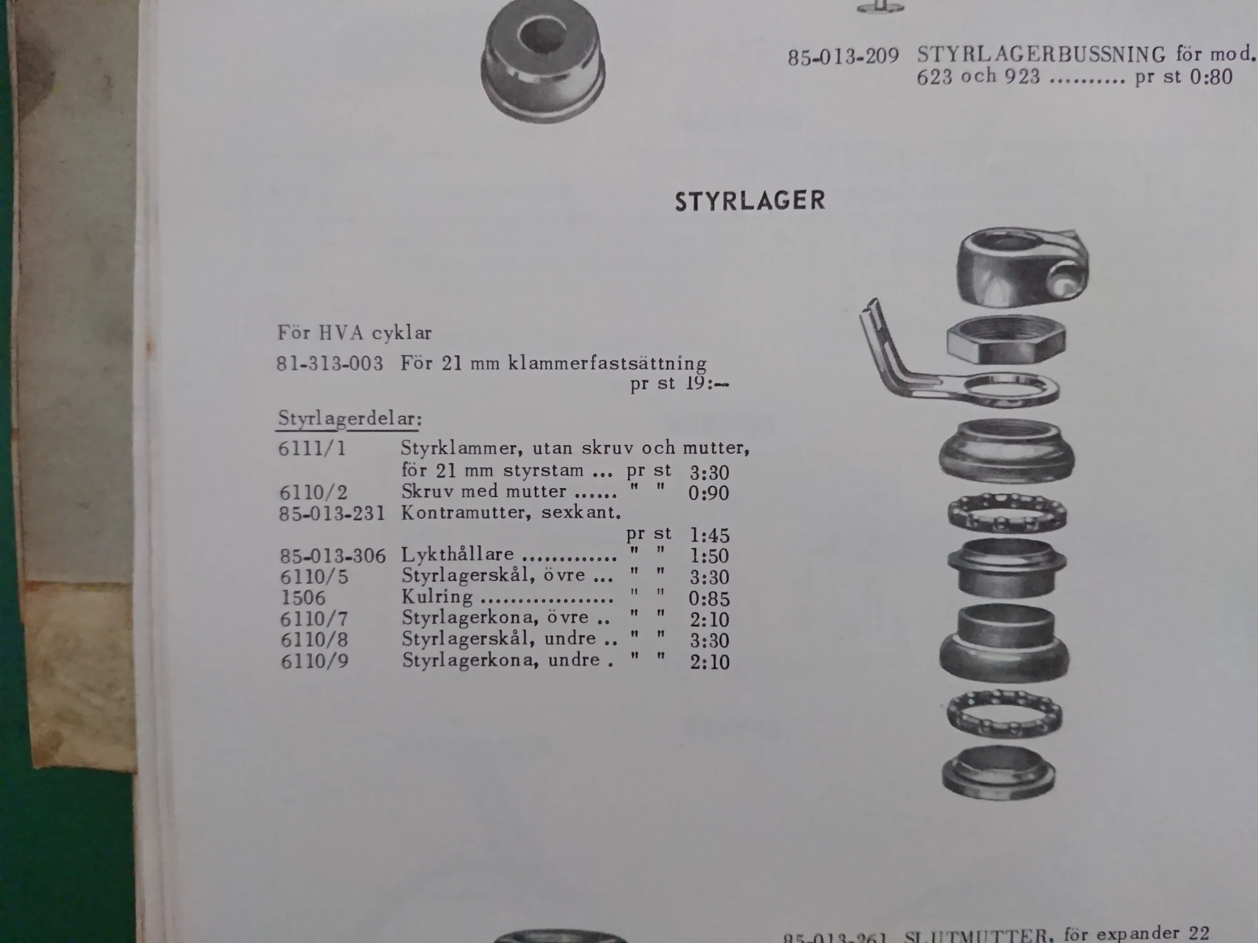

Husqvarna gjorde vid den här tiden egna styrlager, men som jag minns det är delarna är stort sett helt kompatibla med styrlager från Monark-Crescent.
Jag har sprängskisser. Återkommer.

Jag har beställt det så har inte kunnat testa än, men alla måtten stämmer så det borde funka. Får se om några dagar förhoppningsvis men det du säger har gjort mig lite mindre orolig. :D
Cykeln var min mormors så den är bra mycket äldre än 1971. :)

Det här ska stämma överens med ditt styrlager.
    138.9 KB · Besök: 60
    187.4 KB · Besök: 65

Husqvarna cykeln är nog från 50-60 talet liknar min morsas Trofe damcykel från 52 som är i grunden en Husqvarna cykel.
Brukar vara i bak nav novo special bak nav stämpel på år finns även senare 3 växel nav.
