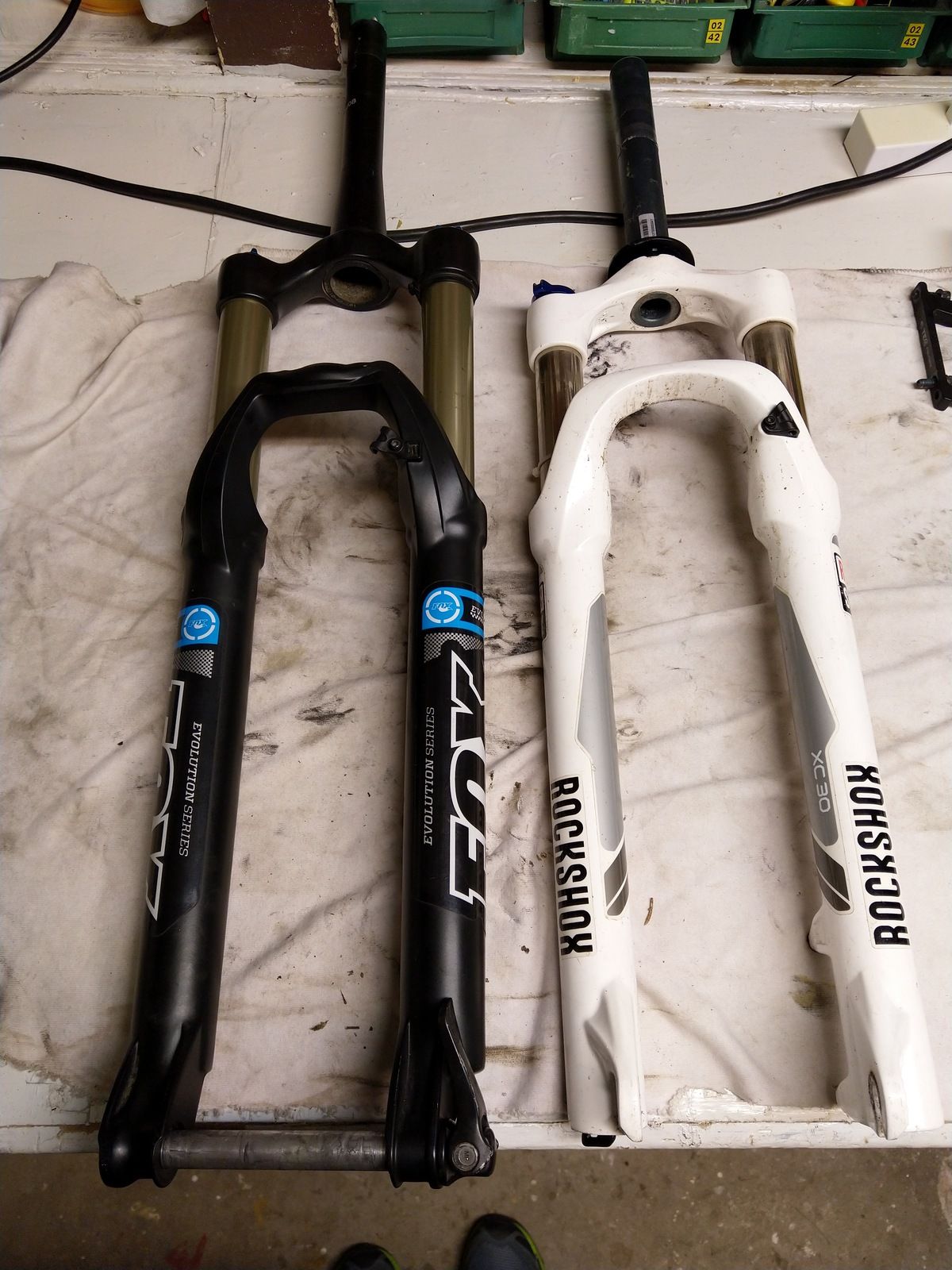

Söndagens stigtur är hotad då jag idag fick ändan ur och tänkte byta från min budget RS gaffel till en FOX 32 med lite mer slaglängd.
Gafflar och styrlager är utanför min bekvämhetszon. (Hjälp!)

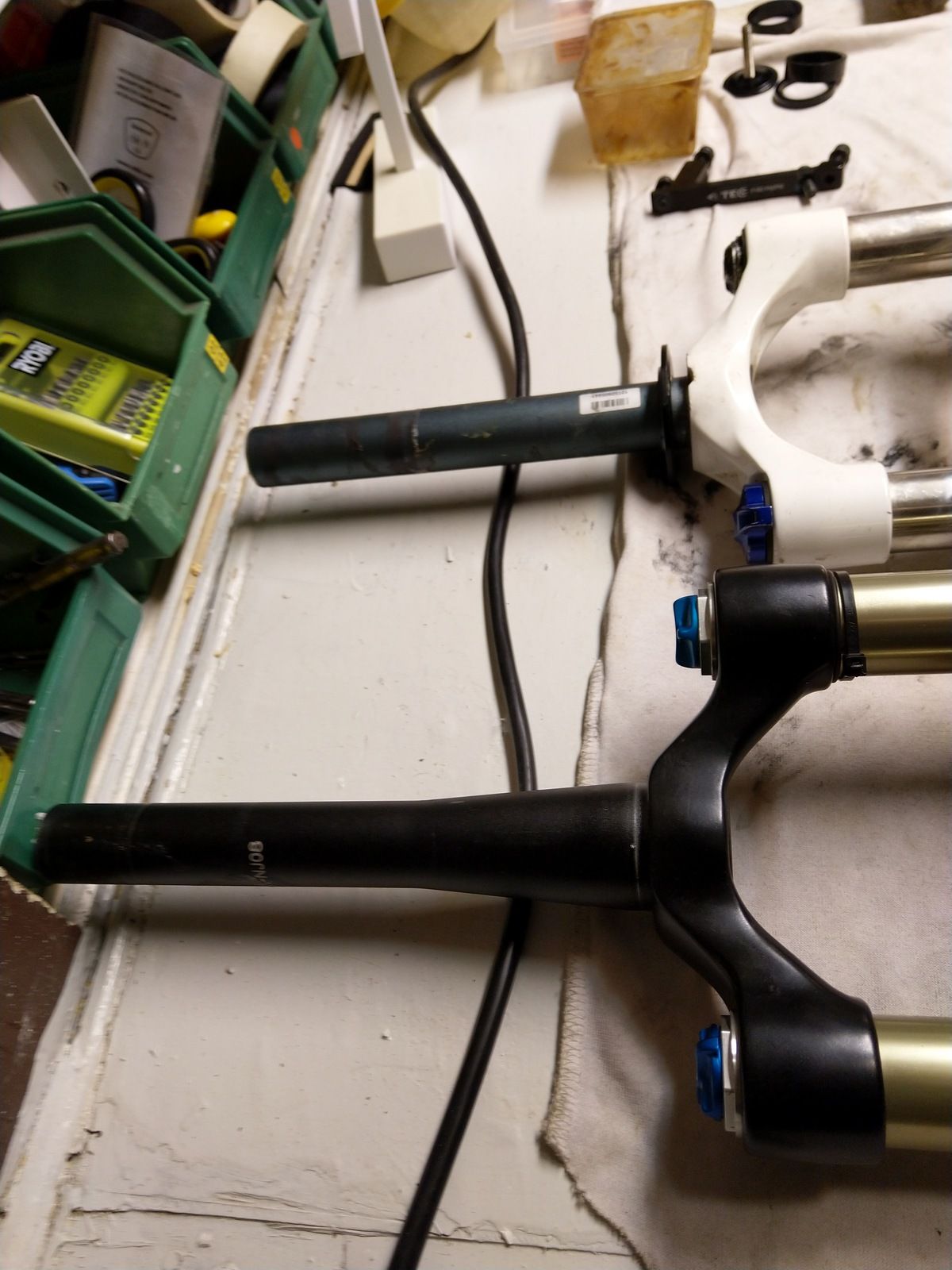

Jag hade en fet bricka på gaffelkronan med 1,1/8 röret, denna passar såklart inte på på min "nya" FOX gaffel som är tapered, detta då innerdiametern på brickan är anpassad just för det smalare röret.

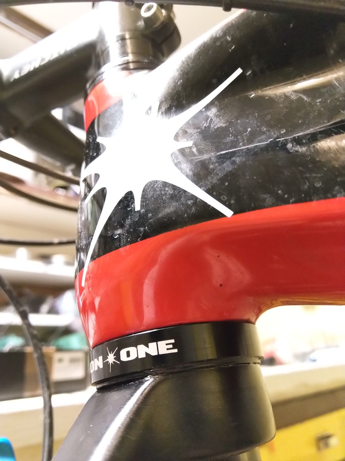

Mätte innerdiameter på nedre lagret och ytterdiameter på gaffeln vilka båda var 40mm och tänkte att "det funkar alltså utan bricka på på tapered gafflar", och skruvade ihop allting. Efter att ha försökt justera in arrangemanget i 30-45 minuter verkar det stört omöjligt att få styrning utan motstånd samt utan glapp i lagret. Jag börjar därmed fundera på om jag har skruvat ihop grejorna korrekt.
För att vara extra tydlig: jag försöker skruva dit den svarta gaffeln istället för den vita.
Behöver jag en nedre bricka på gaffelkronan?

Ja, du behöver en nedre bricka. Lagret kan inte ligga direkt mot gaffelkronan.
Som du ser på den vita gaffeln så har brickan en konisk sektion. Denna bit är vad lagrets inre bana, som även den är koniskt formad, vilar på och håller lagret centrerat. Det är viktigt att enbart den inre lagerbanan är i kontakt med gaffeln, och yttre banan är i kontakt med ramen (via lagerskålen) och således låter allt röra sig fritt utan skav.

Om du inte hade en adapter (bricka anpassad för att använda en rak 11/8 gaffel med ett 1.5tums nedre headset) så kommer du behöva ett nytt nedre lager inklusive tillhörande crown race (brickan).

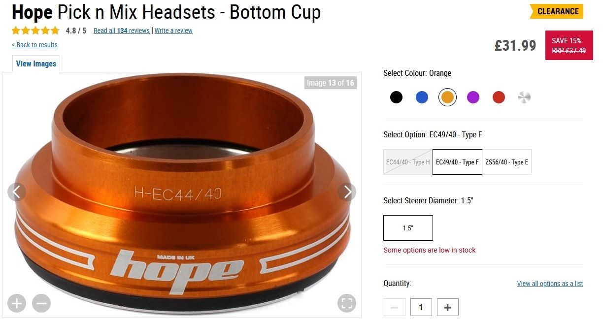

Har surfat runt lite och funnit att jag alltså bör ha ett EC49.
Gissar mig till att det är en förkortning för External Cup med 49mm ytterdiameter?
Ingen av de lokala butikerna hade detta på hyllan naturligtvis, de erbjöd sig inte ens beställa ett....
Jag är dock lite osäker på vad bokstäverna betyder och om någon kan klargöra? Type E,F,H?

Enligt Hope's hemsida verkar bokstaven indikera "stack height" för lagerkoppen.
"F" verkar ju också vara enda alternativet för EC49/40.
Från Hope:
Stack Heights for each cup are:
CUP A = 14MM
CUP E = 6MM
CUP F = 14MM
CUP H = 14MM
CUP 1 = 17MM (INC 3 SHIMS)
CUP 2 = 8MM (INC 3 SHIMS)
CUP 7= 8.5MM (No SHIMS)
