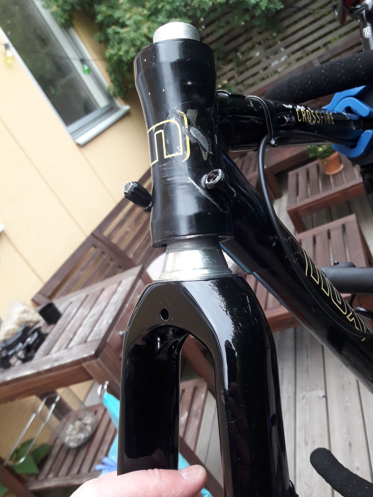

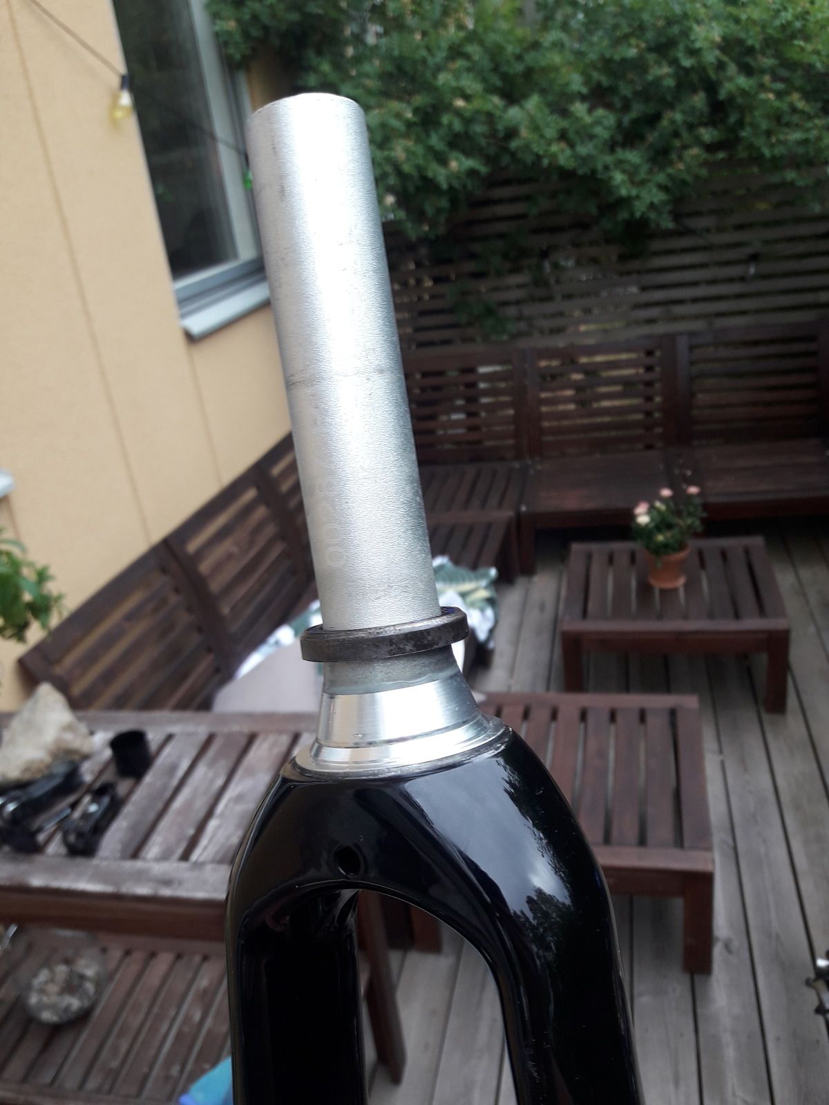

Tänkte byta gaffel men verkar vara missmatch. Kan jag få det och funka med nytt lager/adapter eller är det bara att glömma? Lager sitter i.
Ser ut att bli för lite rör där uppe oavsett om nytt lager/adapter löser det, eller?

Gaffeln är för 1.5" koniska styrrör som är bredare nedtill. Kanske kan ett utanpåliggande 1.5" laga funka men som du säger lär det bli ont om styrrör kvar.
Styrrör och ram, kommer det här funka och isåfall hur?
Ser ut som att det inte kommer att funka, ens med ett externt lager. leta efter en gaffel med rakt rör.
