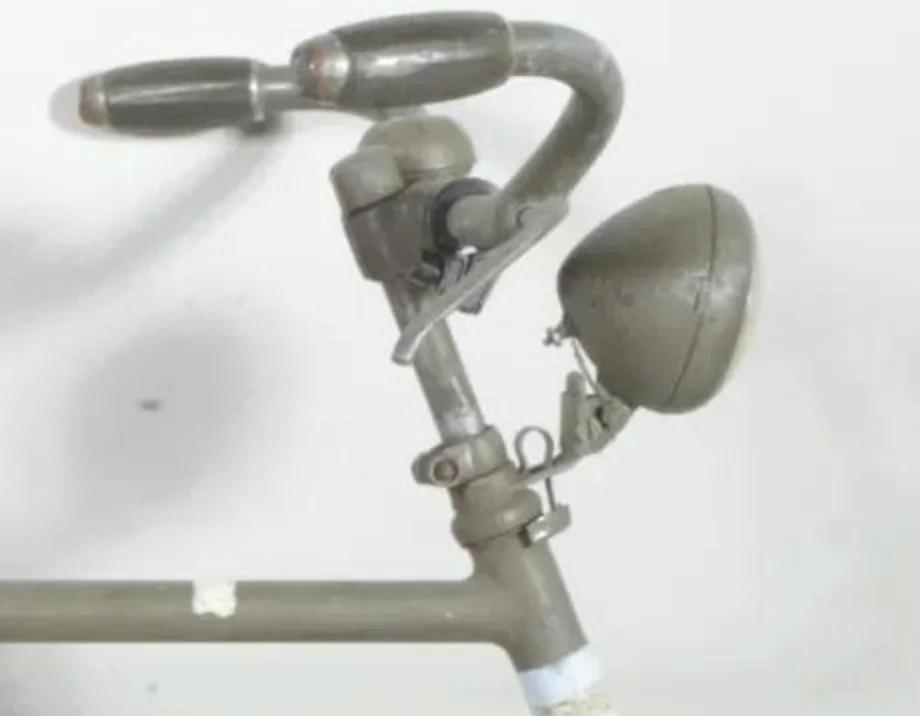

I min ungdom rullade jag runt på min mosters gamla hoj från 60-talet. Tror det var en Crescent och den hade en rasande finurlig anordning för att spärra styret när man skulle ställa ifrån sig den:
Två metallbleck satt fästa på ramen respektive gaffeln. Den ena hade ett spår, den andra hade en liten tunga. Vred man styret hela vägen till höger så hamnade tungan på utsidan av spåret och när man vred tillbaka till mitten så fastnade den i en liten grop. Men en kort vridning till vänster hoppade tungan loss igen, och så var styret fritt.

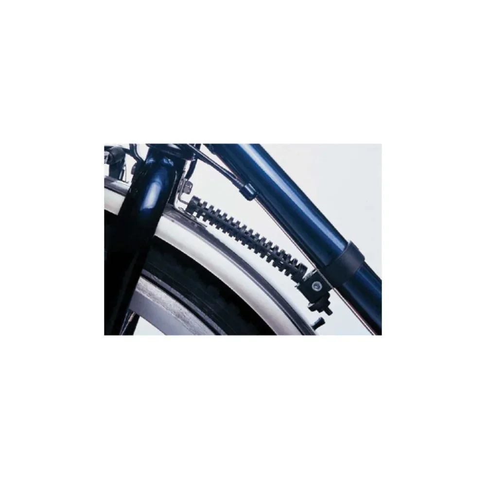

Jag har insett att jag saknar den där lilla detaljen. Jag har kollat i gamla kataloger och hittat ordet "styrspärr" och det låter ju en rimlig benämning. Ligger någon slags mopeddel ute på tradera med samma namn, men den ser inte riktigt likadan ut.
Är det någon som vet vad det rätta namnet är? Och är det någon som har ett foto eller en ritning på en?
