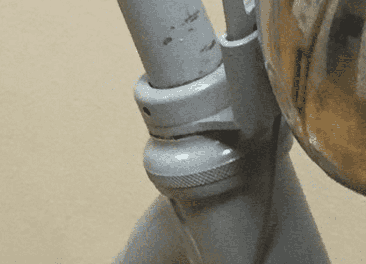

Lånad bild, men den "ringen" som sitter ovanför fästet till lampan på bilden nedan, vad gör den?
Skulle lossa styrstammen men lyckas inte. Ringen har två små hål, ska det inte nån haknyckel eller nåt?
och styrstammar av den här typen är väl 21mm?

... "ringen" som sitter ovanför fästet till lampan på bilden nedan, vad gör den?
Det är lås-/kontramuttern för styrlagret. Är inte den hyggligt ansatt så gängar styrlagret upp sig och börjar glappa.
Det KAN vara ett spår genom gängorna på gaffelröret, och en liten flik som sticker ut inåt i det spåret från lamphållaren.
Så när du drar loss den, håll i lamphållaren så att den inte roterar med och skadar gängorna.
138 sa:
Du titta på fel ände av stammen.
Titta på den övre änden. Lossa skruven du ser där några varv och knacka ned den. Sen borde styre & stam lossna efter lite vickande.
138 sa:
Beror på hur rädd du är om ytan, och hur hårt den sitter. Är du inte rädd om ytan funkar polygrip/rörtång.
Men behöver alltså inte lossas för att lossa stammen.
138 sa:
säg det...
Den generella designen har använts länge, och finns även i 22,2, och 25,4.
Kan du inte mäta själv på den cykel det rör?

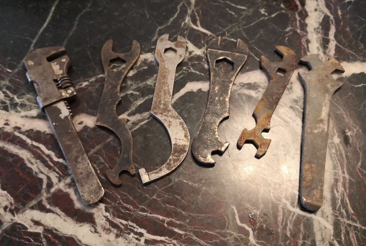

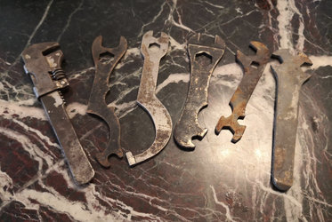

Hittade dessa verktyg på tradera. Kanske någon av dem är rätt; ser era tränade öga det direkt tro?

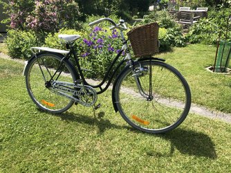

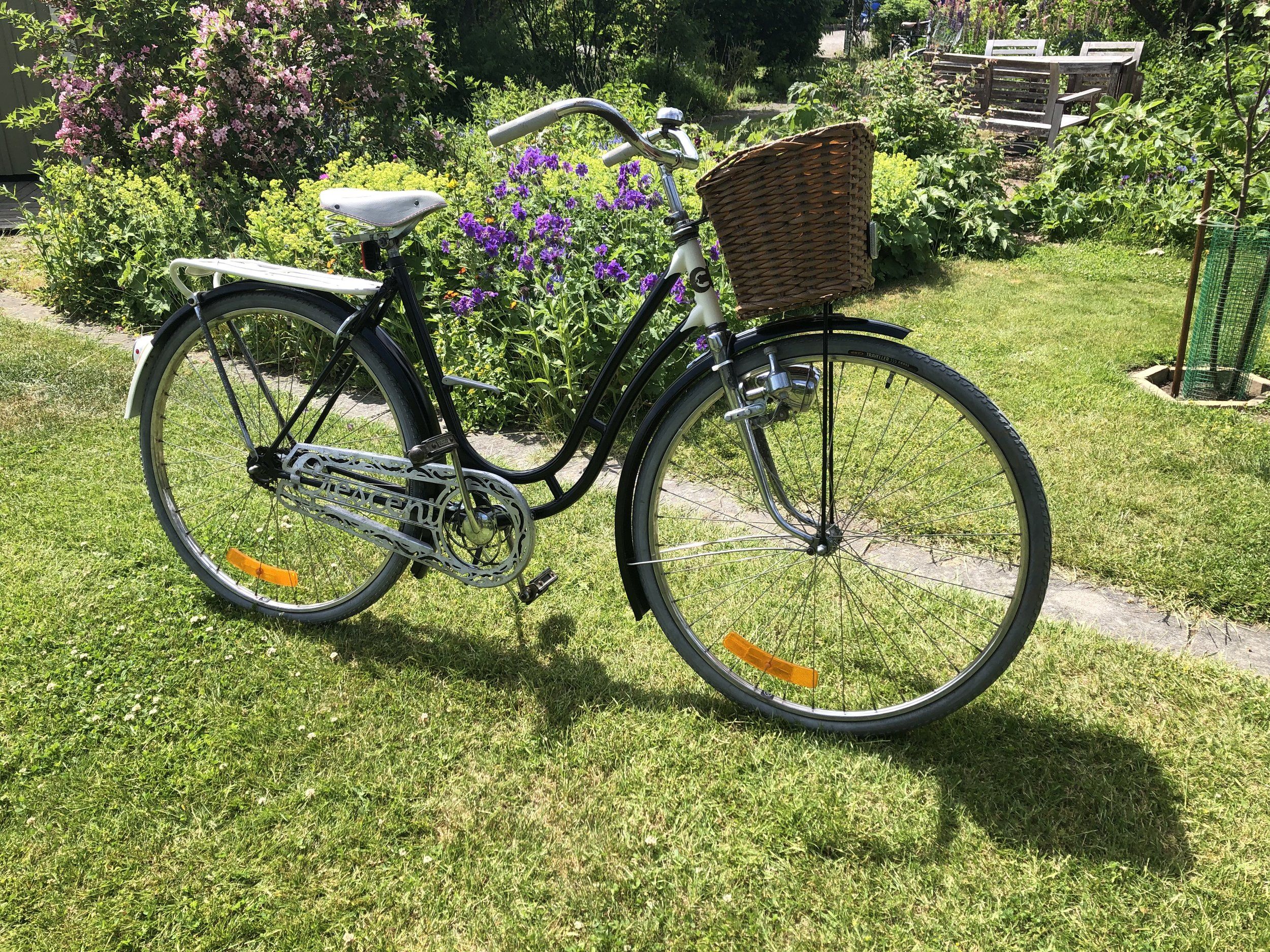

Jag provade tricket med silvertejp och polygrip och en skvätt 5-56. Det var enklare än jag trodde och blev inga direkta skador på muttern heller.
Cykelkorg på plats. :)
Tack för tipset!
