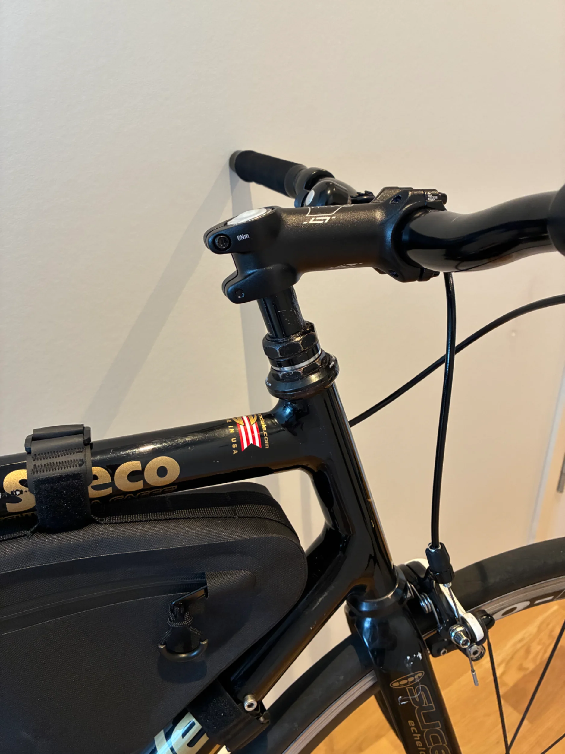

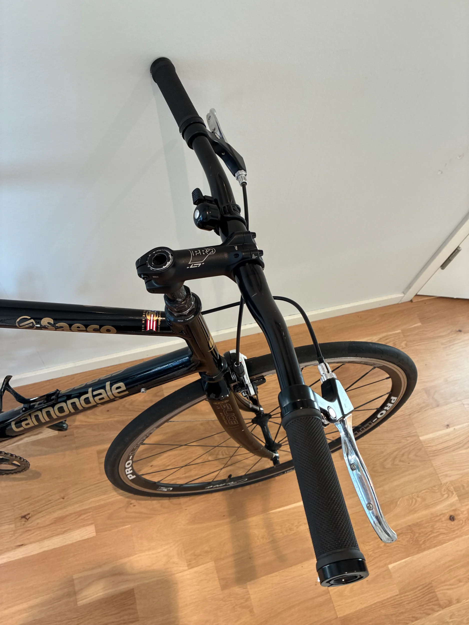

Hej alla, tacksam över alla svar som ges mitt håll! Jag klurar som bara den.. ska vända den upp & ner imorgon. Det sista jag vill göra är att byta gaffel då jag gärna vill behålla originalet. Ingenting är omöjligt säger dom, jag ger mig inte 👏🏽 Ska även absolut kolla in en ren quill när den är lös, blir ett roligt projekt fram över med nya komponenter etc.
Styrstams adapter? 1”/?
Kan det vara så att adaptern är i aluminium och gaffelns styrrör är i stål? Isf hade jag letat ny gaffel (helst ogängad och bytt styrlager samtidigt).
Jag ska inte vara den som är den, men glöm det här med att hälla penetrerande olja ned i gaffelröret och grejer. Det är slöseri med pengar och tid, om adaptern sitter så hårt som du säger.
Om du bestämmer dig för att göra det i alla fall, är den mest effektiva blandningen jag har testat (för annat än fastärgade styrstammar och sadelstolpar alltså) ATF-olja och aceton. Billigare och bättre än allt färdigblandat du kan köpa, möjligen med undantag för X1R:s rostlösare, är min erfarenhet.
Har inte lyckats lösa det… sprayat wd40 i en vecka nu och det rör sig inte.. 🙄 gummiklubbat ett bra antal gånger, nada där också?!..
