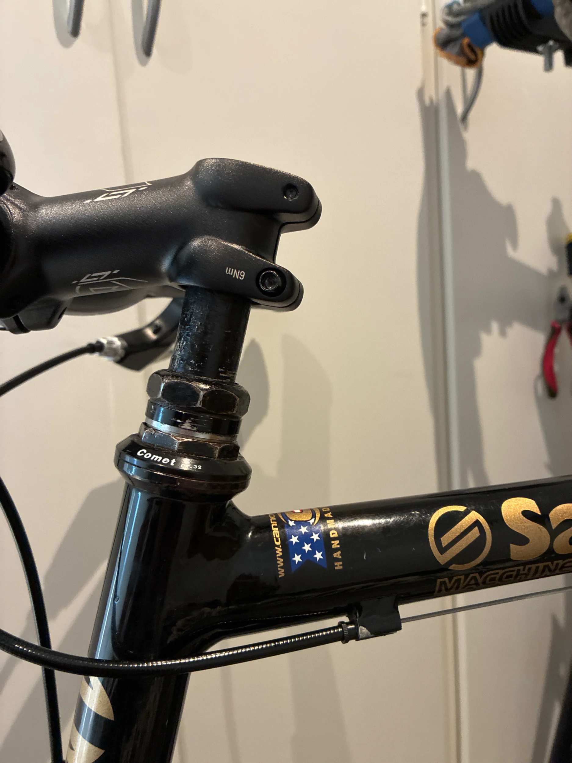

Hej alla! Ny här och även hyffsat grön inom landsväg/cykling överlag. Söker lite ny kunskap och rådgivning från någon som är glad att dela med sig.
Jag har två frågor till bilden jag bifogar: Går det att sänka adaptern som styrstamen sitter på och isåfall hur?
Ser ut som en quill-stam.
Isf bör den kunna behandlas som en sån: https://www.parktool.com/en-int/blog/repair-help/stem-removal-installation-quill-stems
Det finns säkert en insex-skruv under topplocket. Evt behöver du smörja med någon tunnflytande olja.

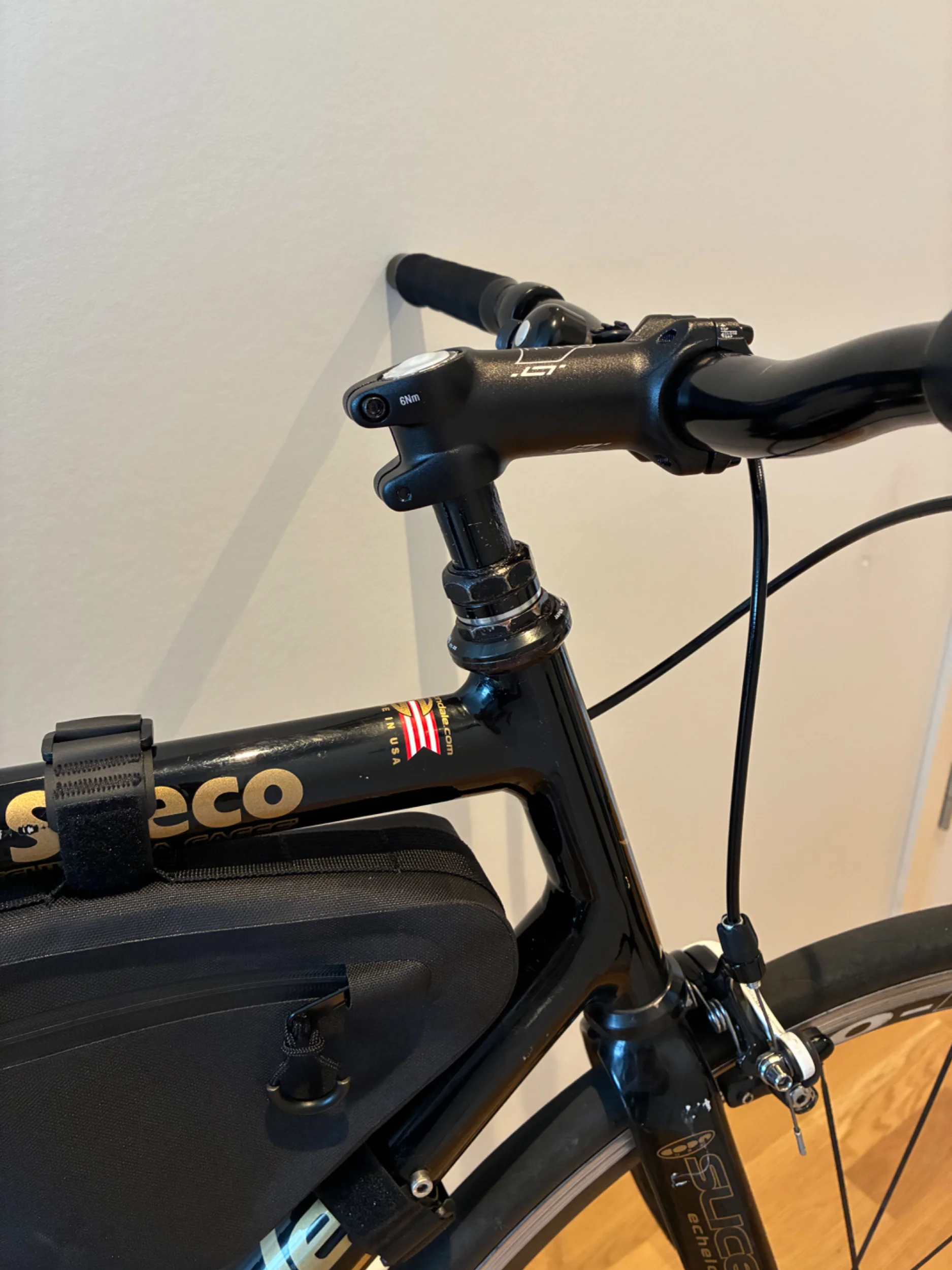

Det är adaptern jag vill sänka, den rubbas varken höger/vänster/upp/ner trots att jag bankat lite lätt på både insex och adapterns huvud.
Kilen på quill har en tråkig tendens att rosta fast i gaffelröret. Försök att få 5-56 ed att tränga ner och låt stå ett bra tag innan du klappar till enligt instruktionen ovan.

Tror du att det går att sänka adaptern mer än den redan är? Inte testat sen den köptes, bytte nämnligen styre etc idag men fick låg panik på gapet mellan stam och översta (mutterhuvud)
Den går att sänka hur mycket du vill, om du får loss den.
Mitt kommentar ovan var för i fallet du inte får loss den. Du kan sänka stammen utan att lossna adaptern.

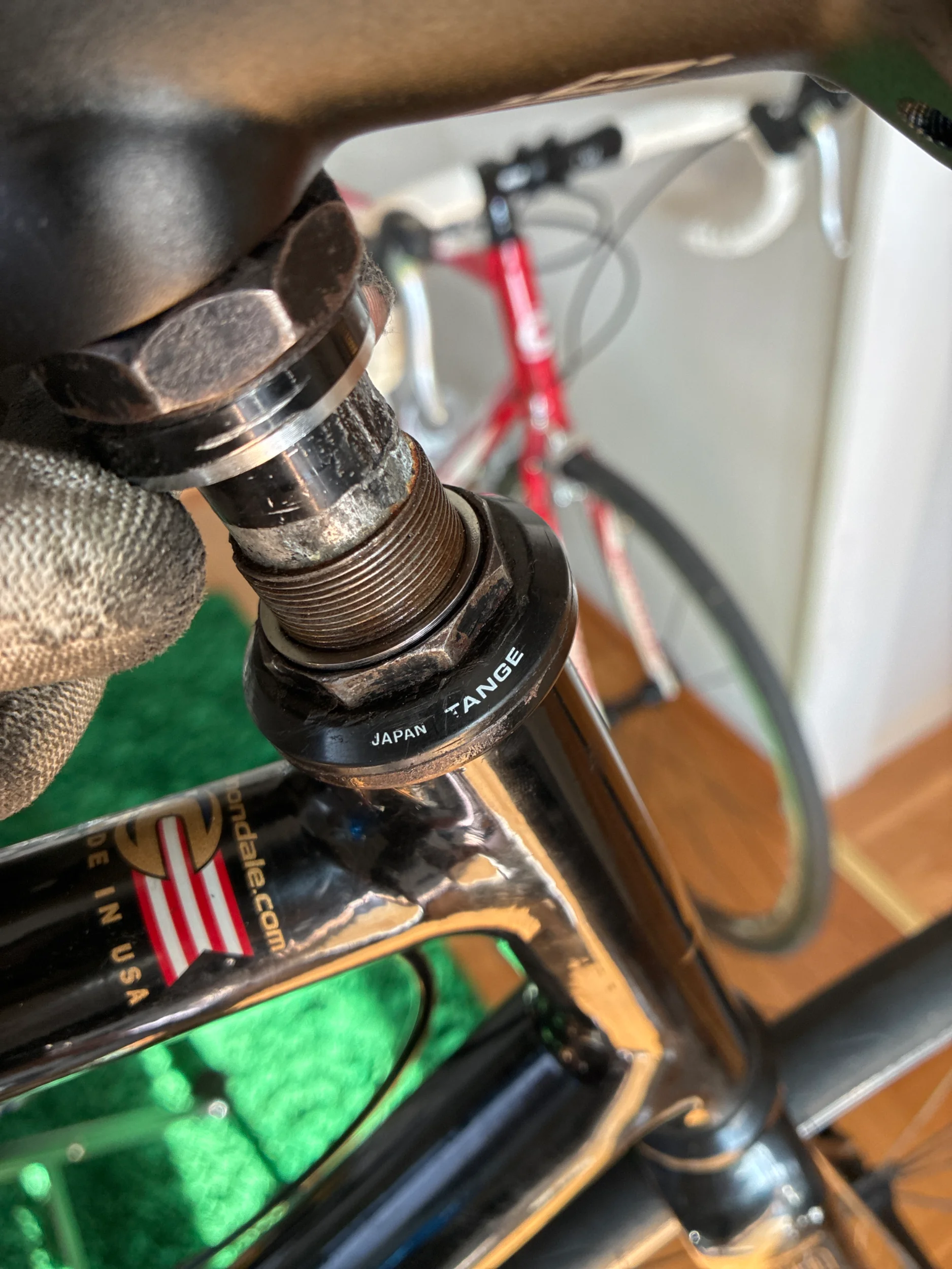

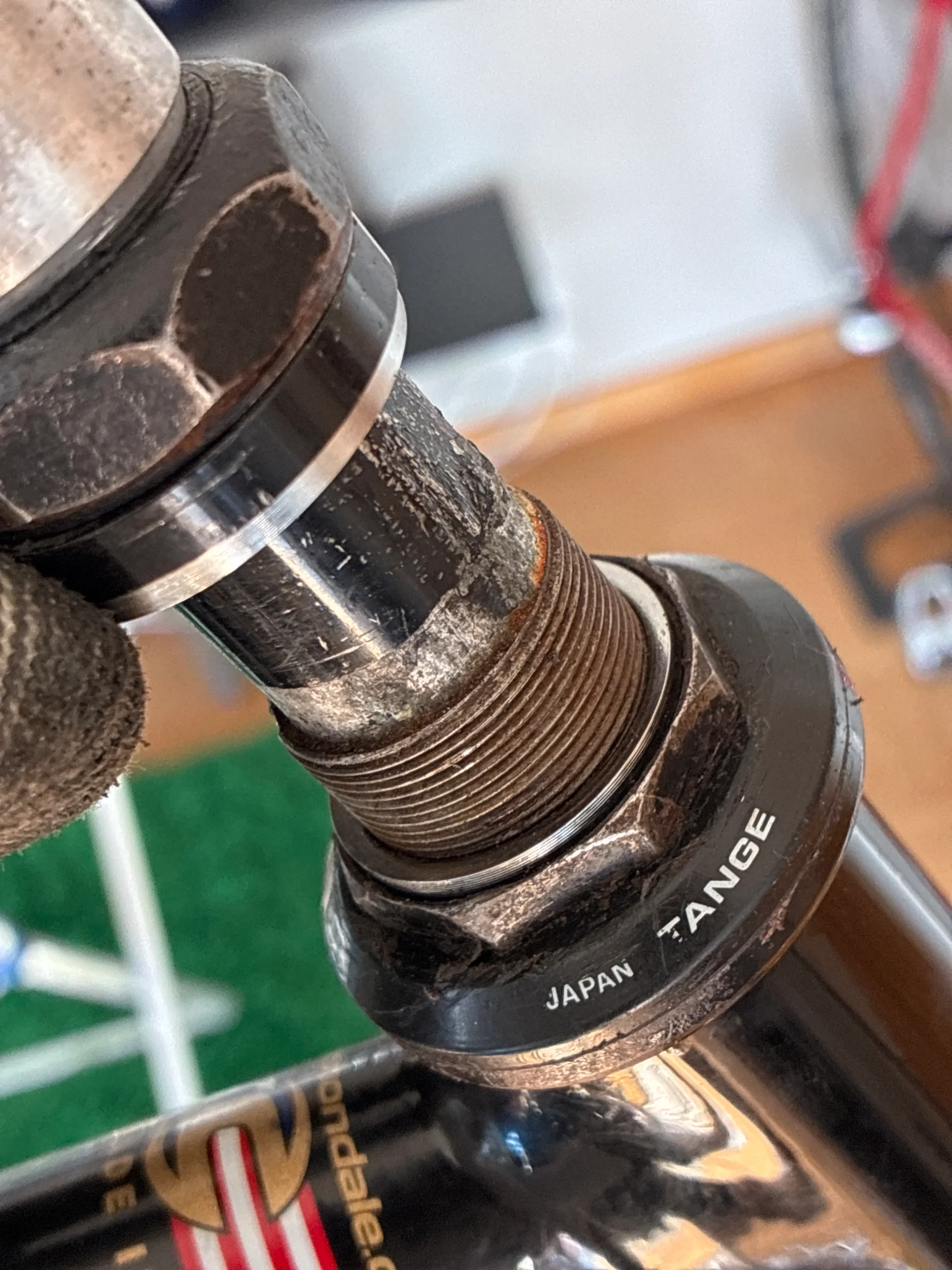

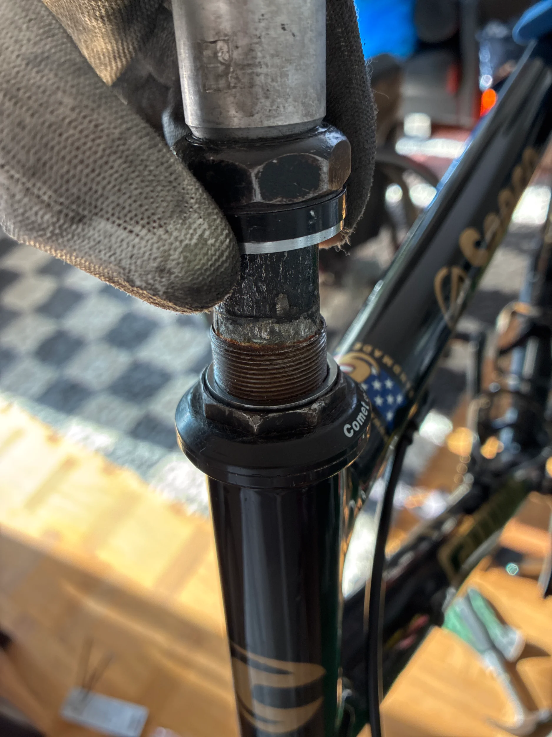

Det är inte stammen jag vill flytta ner, den går inte flytta ner utan jävligt tjocka shims.. det är hela adaptern jag vill flytta ner så stammen ligger till övre ”muttern”. Stammen har inget att göra med mitt problem, självaste adaptern sitter för högt upp men går som sagt inte lossa på något sätt. Sitter redan en shim mellan adaptern och styrstamen. Vill sänka (adaptern) det mellanrummet som syns här.
Det är ett hål under gaffeln, kolfibergaffel från år 2000, vet inte om det spelar roll, alla nya plast-raketer är ju byggda för skapa mer problem, allt integrerat och noll karaktär. Här kommer man ändå åt sakerna 😋

Har du demonterad gaffeln? Med ett lämpligt stöd rakt under kronan - inte gaffelbenen - bör du kunna ta i för fosterlandet. Kungen lämnar vi därhän.
Kolfiber har väl inget hål till gaffelröret från undersidan? Om, kan du som föreslaget spraya därifrån också.
Och du har väl lossat skruven i toppen så at det är den du drämmer till på när du slår loss kilen?

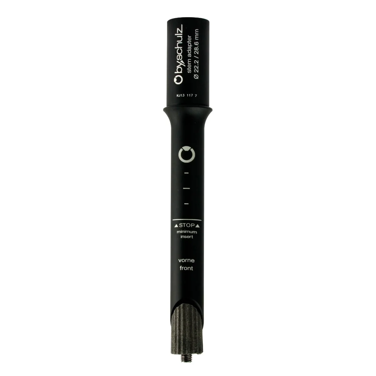

Vad menar du med innerörat? Jag antar att adaptern består av en cylinder som är delen som vi ser som är skev på undersidan. På undersidan dras en lägre cylinder med skev del emot övre delen. Det borde då finnas en gängad stång och en "top-cap" för att hålla emot stången. Om du kan skruva los stången så kan du kapa och skruva tillbaka den. Om den inte lossnar blir det mer problematiskt.
Hur menar du att TS ska kunna trycka ner adapterröret i gaffelröret om det kapas och den undre delen av adapterröret sitter kvar i gaffelröret? Adaptern är en quill-stam - fast utan styrstam.

Men TS kör med en shim, så där stammen sitter nu är röret också 1".
Som jag förstår TS är det en tunn shim mellan adapter och gaffelrör. Han skriver i inlägg #26 att det behövs en ”jävligt tjock” shim om stammen ska flyttas ner. (Såna finns för all del att fa tag i)
Men om TS vill rädda gaffeln är det kanske värt ett försök att demolera adaptern och köpa en ny om det lyckas att få ur eländet)
