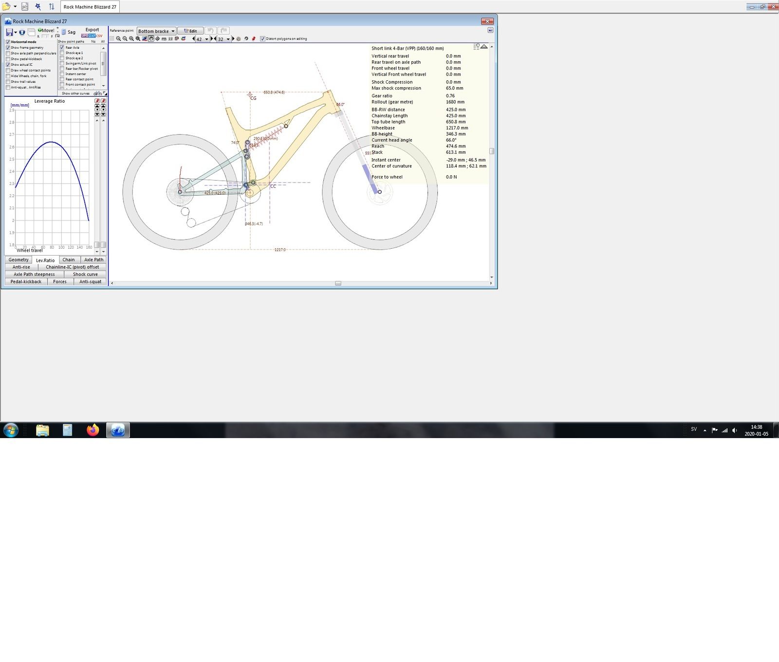

Sugen att till våren testa coil på min Rock machine blizzard, det som gör mig nyfiken är mest snack om oslagbar känslighet. Har för tillfället en Monarch plus debonair som jag egentligen är nöjd med, men nyfikenheten finns där. Cyklar endel stig hemma mest för motion men de är parkåka som jag har cykeln till primärt.
Är lite orolig på att jag kommer uppfatta den för linjär och bottna på alla större hopp och dropp på lagom springrate, någon som testat en rm blizzard med coil och kan uttala sig?
Har kikat endel på vivid coil, dvo jade och även cc db coil. Någon som har någon input där? söker något i <5k pris så fox går bort, gillar enkelheten med RS därav lite sugen på en vivid coil r2c
Så summa summarum, ska jag testa eller behålla min luftdämpare?
Sugen att testa coil, råd och tips sökes
Hitta på en RM blizzard i linkage, har jag uppfattat de rätt att länkaget är regressivt?
Ah, dagens möjlighet till vilda spekulationer!
Sett över hela slaget så är cykeln så lite progressiv att jag tror du landar i bottningsfest. Coilen borde förbättra så att det blir mer stöd tidigare i slaget jämfört med luftdämparen. Jag vet inte om du kommer tycka att det är en förbättring. Jag tycker en linjär känsla är bra om man har mycket slaglängd och kör snabbt i stök.

Att se på utväxling genom hela slaget för att få en bild av progressivitet är ganska missvisande. Givet att du kör med samma sag så är kraften vid sag fix, och då är det därifrån du ska börja räkna progressivitet för att få en bild av urbottningskraften.
Jag skulle säga att den utväxlingskurvan inte är speciellt lämplig för en luftdämpare, då den framhäver både puckeln i början av slaget som alla luftdämpare har mer eller mindre av, och svackan mitt i slaget.
Om du går över till coil kan jag tänka mig att du kan kliva ner en del i sag, kanske runt 25%, och fortfarande ha bättre känslighet runt sag, men lyfter kraftkurvan mitt i slaget och då får mer stöd där, och eventuellt håller urbottningsenergin hyggligt konstant. Det går såklart att räkna på det med lite matlabkrigande.
En annan aspekt är att M+ typiskt har väldigt lite kompressionsdämpning om du kör den i öppna läget (som man lätt gör eftersom den blir stötig och eländig annars). Med lite mer kompressionsdämpning som det ofta är i mer dh-betonade dämpare rent generellt kommer det också att ge dig mer bottningsmarginaler utan att behöva ha en miljon gummisnoddar och jättelångsam retur för att kompensera för den progressiva luftfjädern.
Allt detta mellan tummen och pekfingret utan att någonsin ha provat den hojen eller räknat på den, ingen garanti för att det funkar för dig men om det var min hoj skulle jag tycka det var värt att prova.

Men om man tittar från ungefär sag nu så är länkaget ordentligt progressivt. Om man då har valt att samtidigt ha sex band så tänker jag att man är ute efter en jätteprogressiv cykel? Den borde också vara supersvampig tidigt i slaget. Det verkar extremt vanligt att folk vill använda så mycket band och tokens som det bara går, men lite oklar motivering till varför detta är vald setup. Cykeln borde ju iallefall bete sig ganska annorlunda med den fjäderdämpare.

De är väl mer känslighet i början och mer support i mitten som är lite av det jag saknar nu. Men får hålla koll på k&s över vintern efter fynd annars försöka testa en fjäderdämpare när parkerna öppnar och se hur det känns. ska definitivt testa mindre band och högre tryck också hur de känns!
Den där kurvan ser i mina ögon ut som att den är bättre lämpad för coil än för luft. Jag hade definitivt provat.
