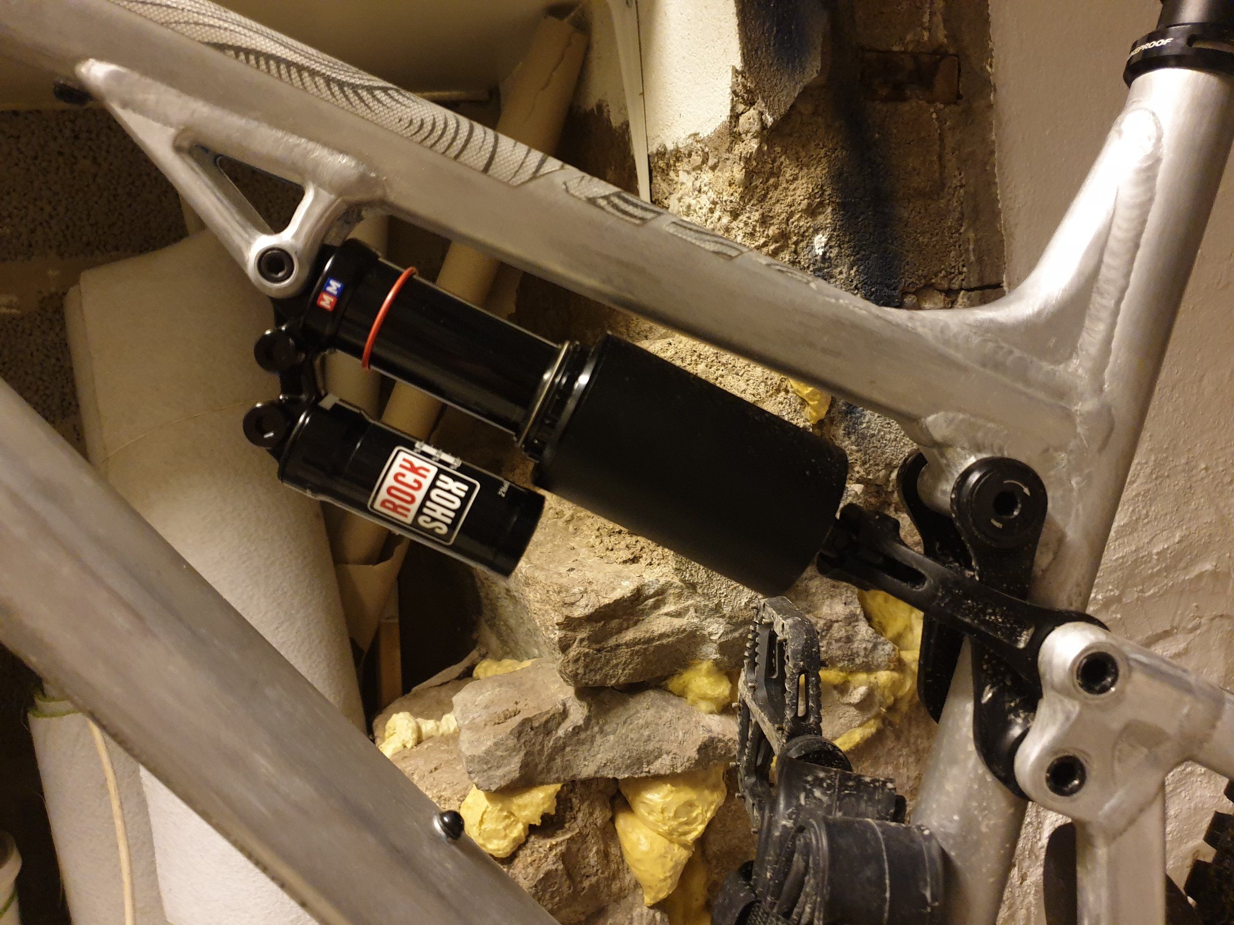

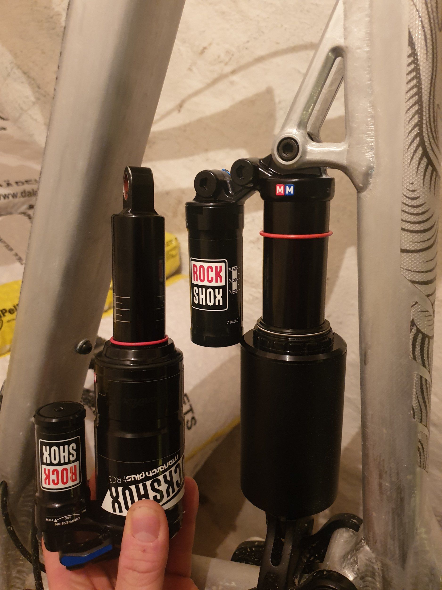

Nu har jag kommit över en manitou revox pro som jag tänkt testa på min cube stereo 140. Mest för att det är kul att testa. Denna hoj har en i det närmaste helt platt länkagekurva så det ska bli intressant att jämföra mot den monarch+ jag kört med (som jag varit riktigt nöjd med för övrigt). Revoxen går att ställa allt möjligt på så det ska bli intressant att se om jag lyckas få till en bra setup eller om det går åt pipan.
Bilder och en kort recension följer, måste få tag på nya bussningar bara..
