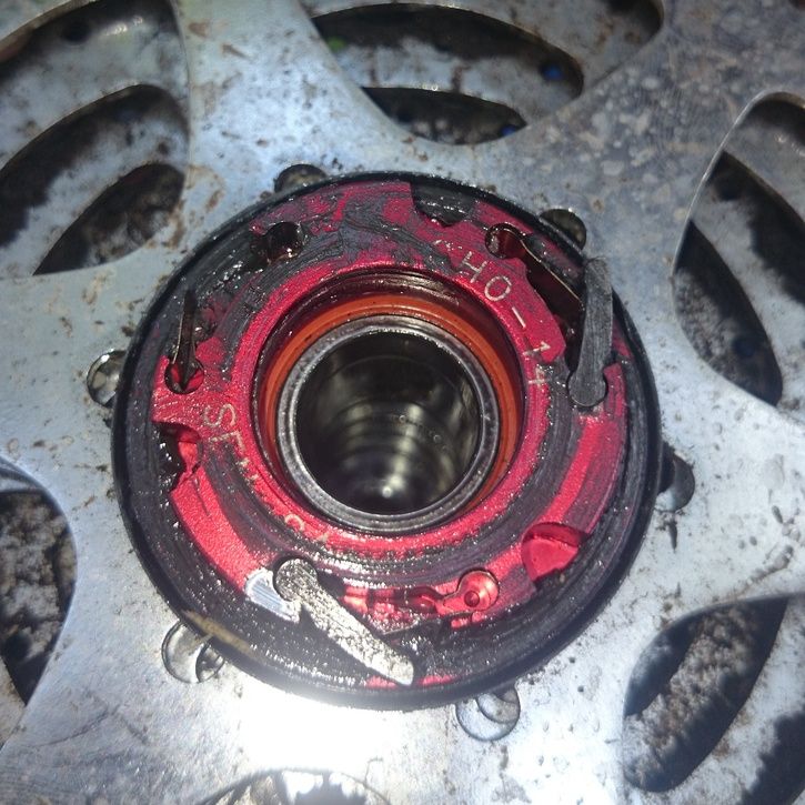

Bodyn sitter rätt löst på Fun Works naven, så är man lite oförsiktig eller om ex växelörat har böjts till ordentligt när man tar loss bakhjulet kan det gå såhär (Mycket roligt arbete att leta liten borthoppad klack mitt i skogen):

Med risk för att hamna lite off-topic, men jag chansar ändå. Jag har inhandlat ett hjul med Fun works-nav och det första som händer är att jag råkar dra ut bodyn, som inte verkade sitta speciellt hårt btw. Nu vet jag inte hur jag får in klackarna så att jag kan trycka tillbaka bodyn in i navet igen, vet ni hur man löser detta?
Hälsningar Robin
Sugen på nya hjul till mtbn
> Hälsningar Robin
Det brukar gå att trycka in klackarna en åt gången med en skruvmejsel och samtidigt försiktigt lirka tillbaks bodyn genom att vrida den moturs och trycka lite lätt.
Vira en tunn fiskeina 1½ varv runt klackarna. Sedan är det bara att trycka ner bodyn så att klackarna hamnar ett par mm in och dra bort linan. Klart!
Fett mer smidigt är klabbet med mejsel. :-D
