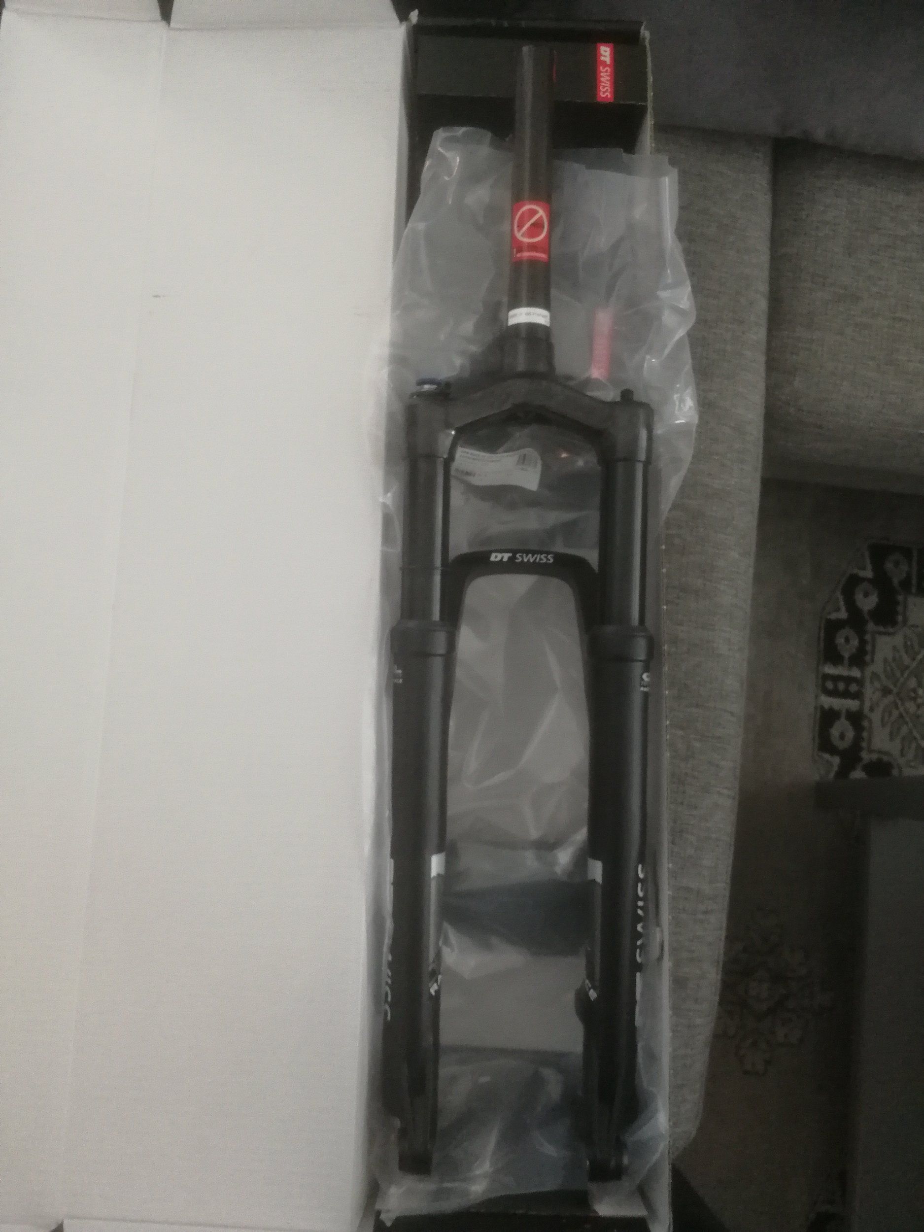

Kunde inte låta bli på en tysk utförsäljning. Inte den nyaste och modernaste gaffeln men betydligt lättare än orginalgaffeln som sitter på nu :)

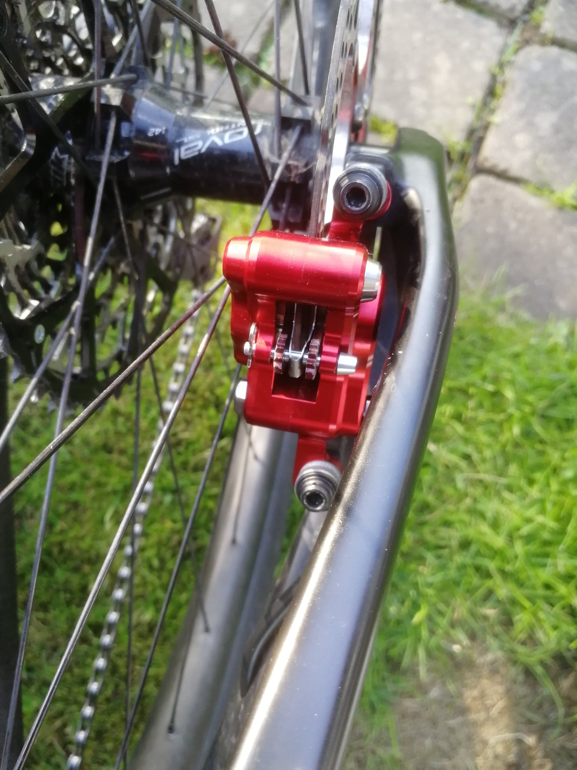

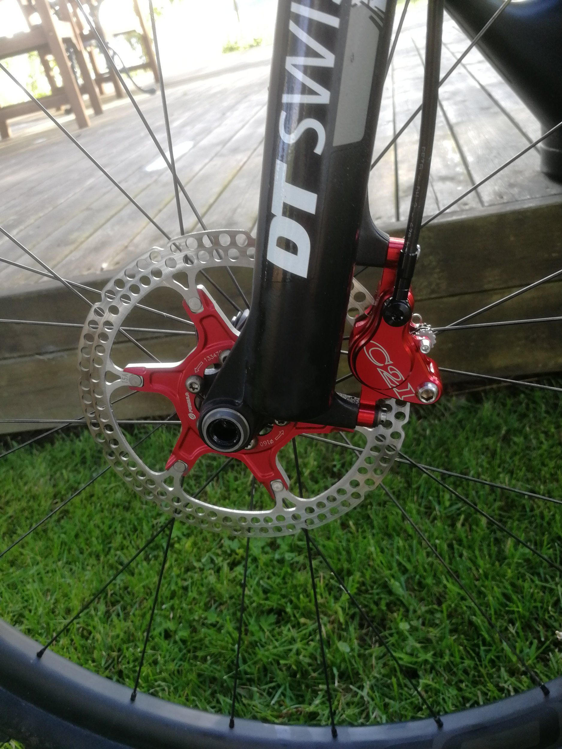

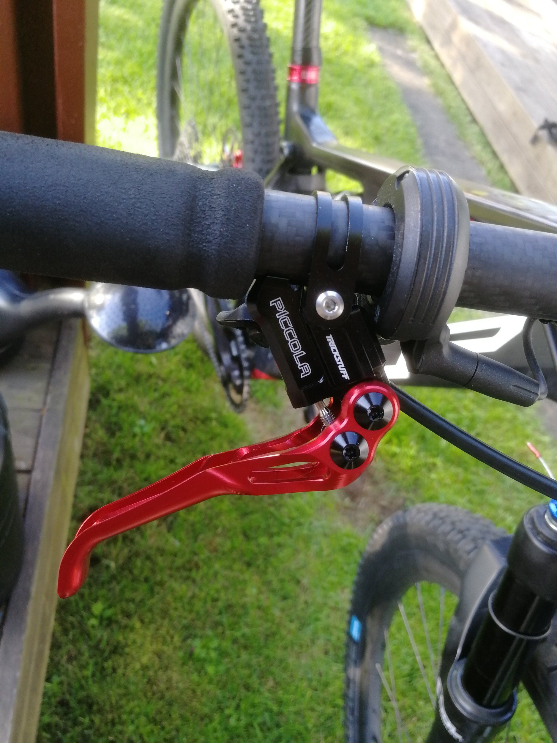

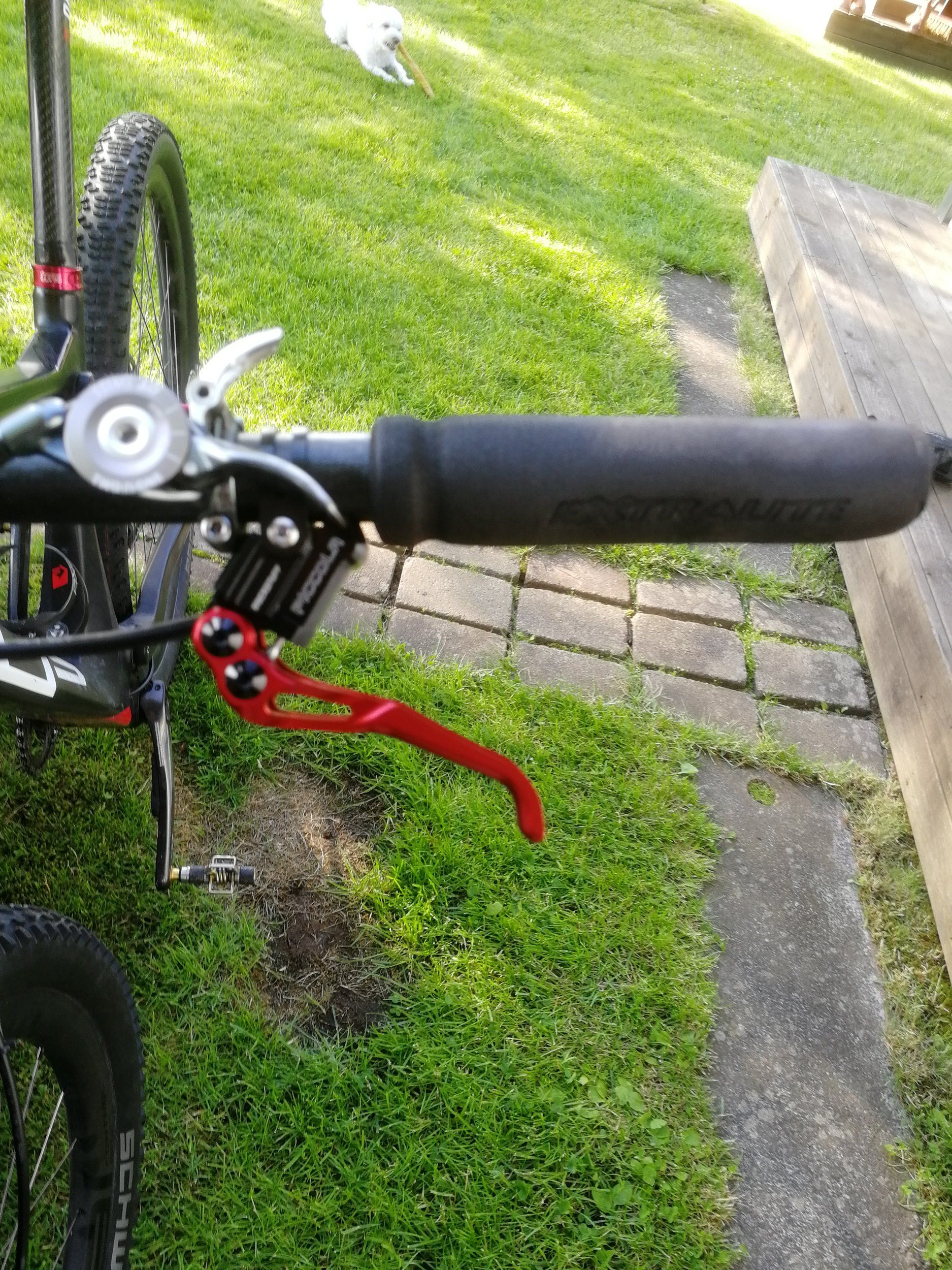

Senaste uppgraderingen
    671.1 KB · Besök: 175
    528.5 KB · Besök: 171
    596.1 KB · Besök: 185
    1.1 MB · Besök: 180
    499.8 KB · Besök: 172

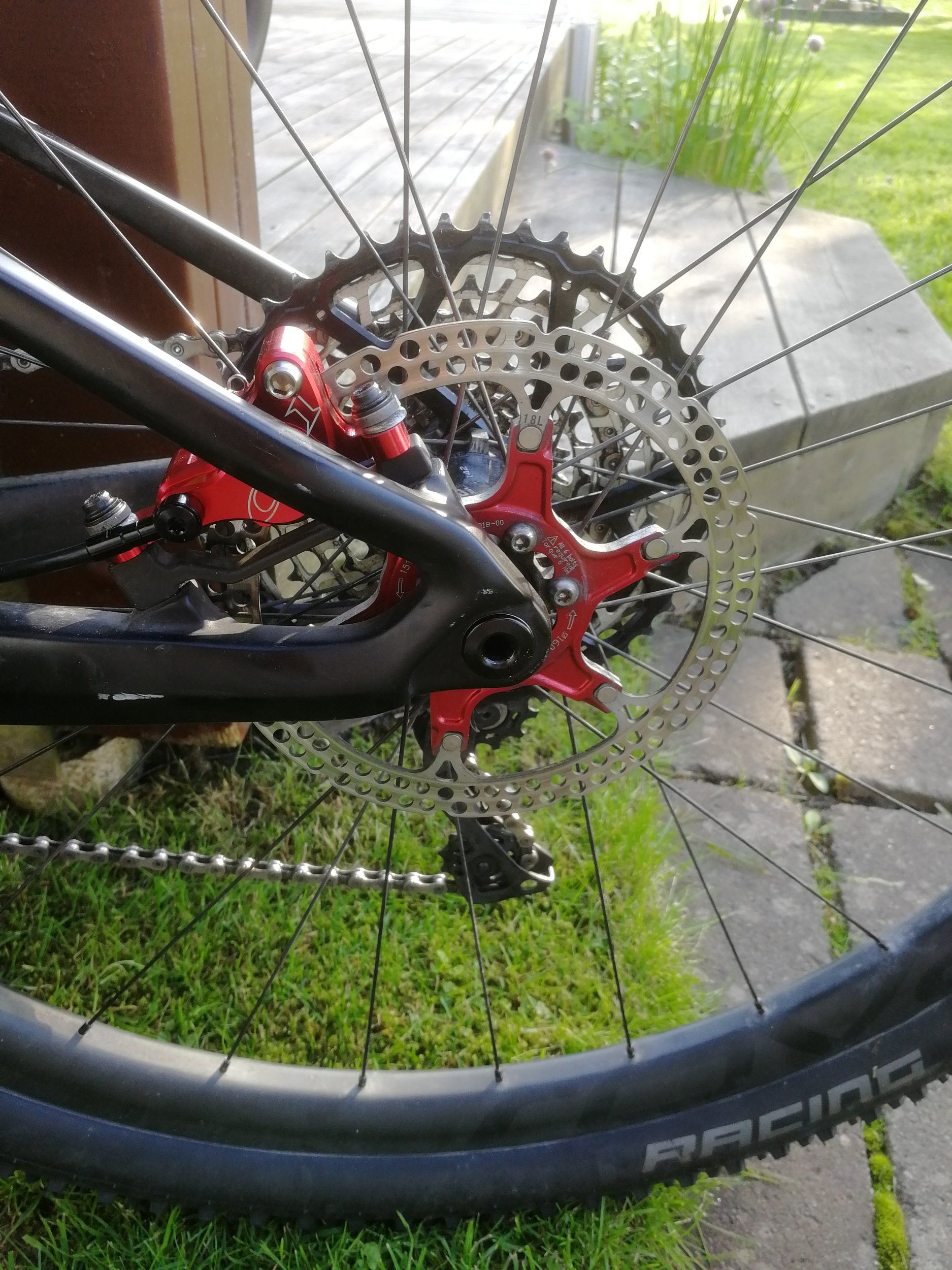

Nya XTR m9100 drivlinan som åkte på ;) Blir väl inte tyngre än den var innan iaf? Riktigt fina delar o dunderfin cykel.

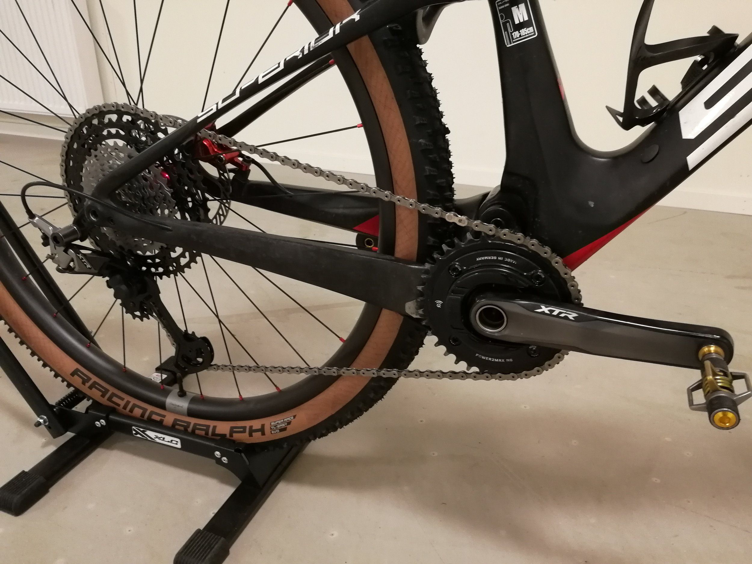

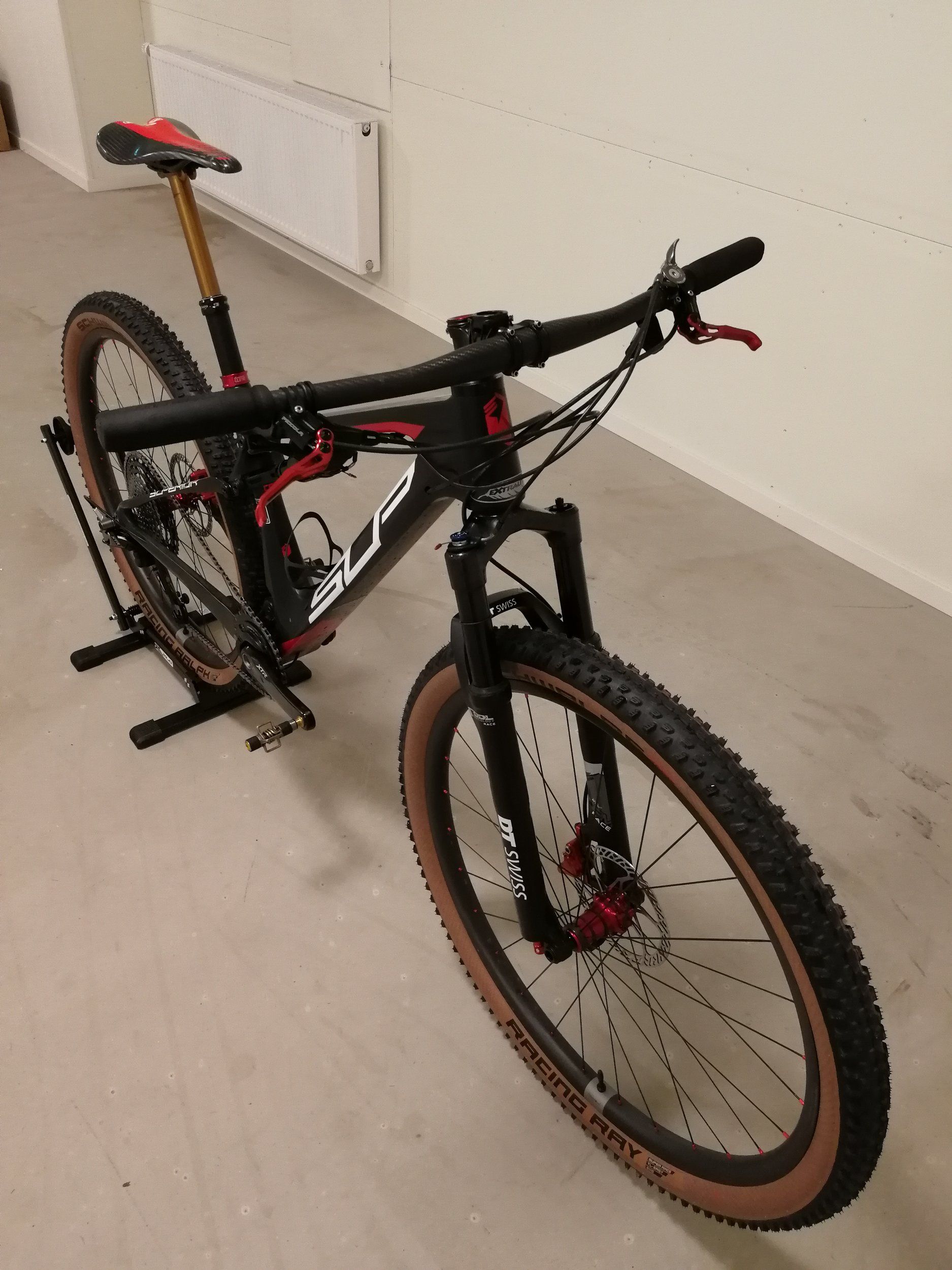

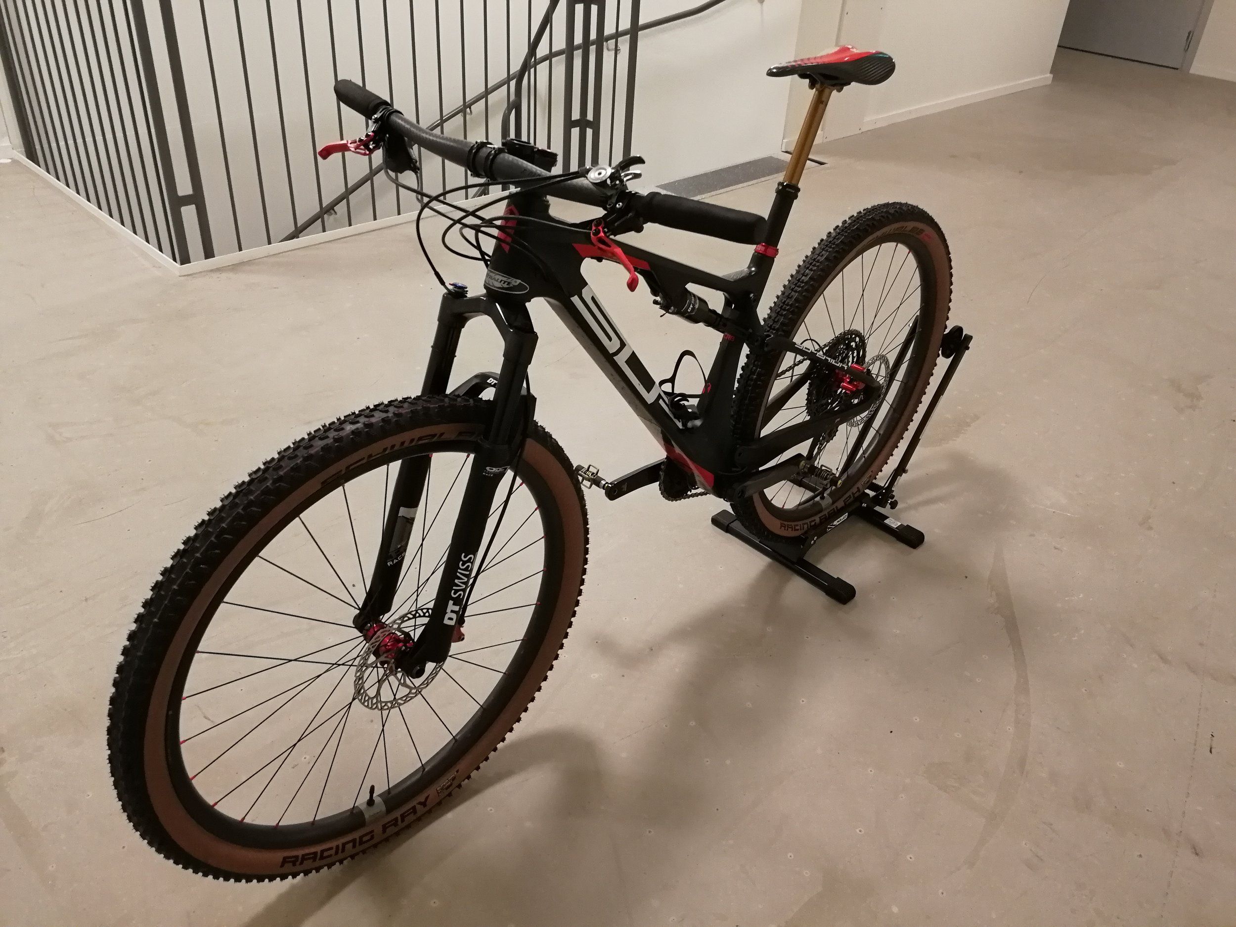

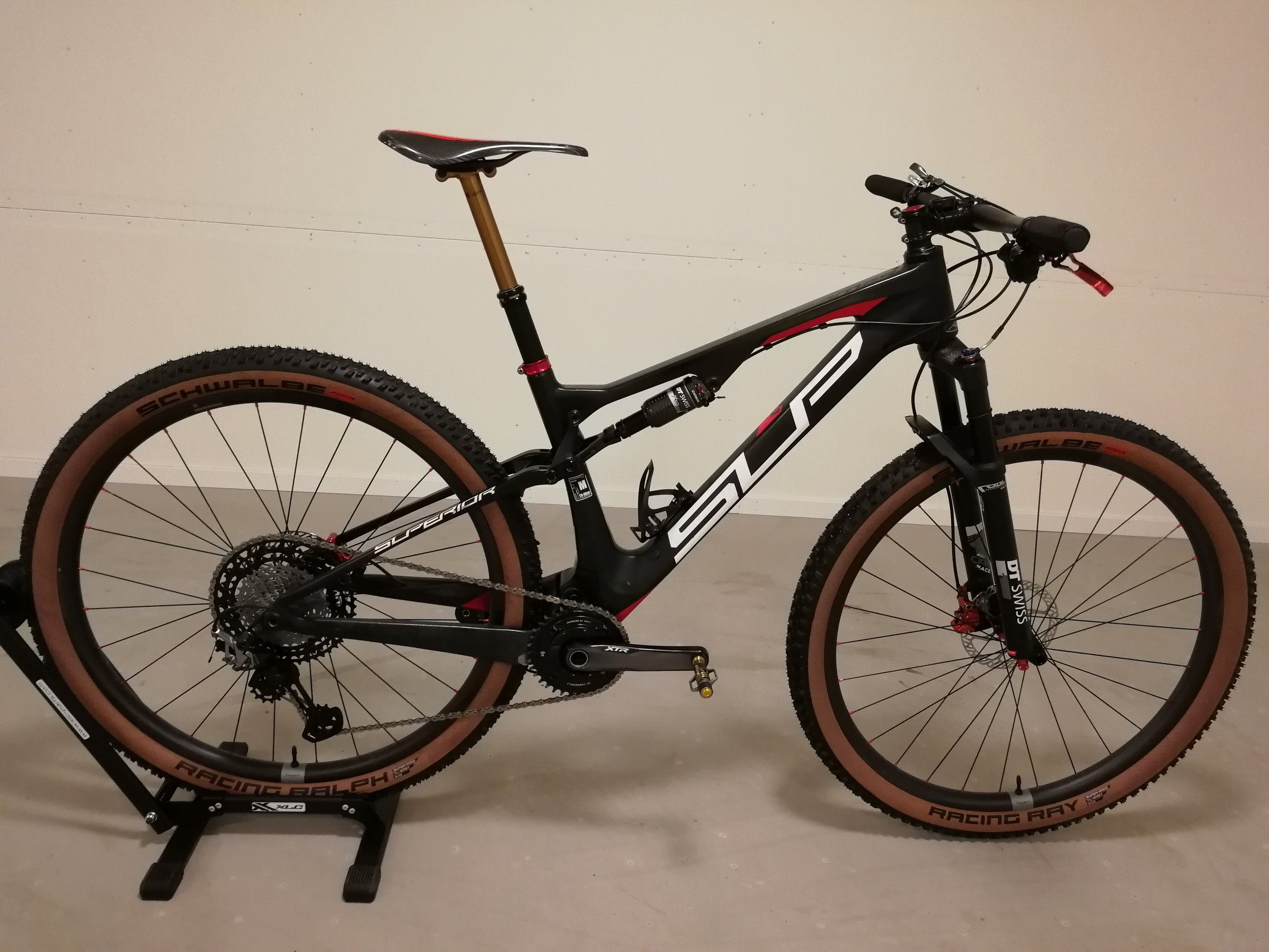

Här kommer lite nya uppdaterade bilder på hur den kommer se ut för säsongen 2021. Däck kommer såklart variera till och från beroende på väder och underlag.
Lite av det som har hänt sedan sist:
-Nytt styrlager Angleset för 2° flackare gaffelvinkel. Numera 69°.
-Ny effektmätare. Power2max NG
-XTR 12-delat
-Nya hjul med bredare fälg.
-Bredare och tyngre däck. Numera 2,35"
-Dropper Fox transfer f-s factory 150mm
-Bromsar från Trickstuff
-Lättare gaffel och dämpare
Hur gissade du det? Eller jobbar du möjligtvis på en viss verkstad? :)
Ang. Vikt på hjulparet så tänkte jag först att du menade de gamla rovalhjulen som fanns med på de senaste bilderna här i tråden. De nya hjulen med tune-nav och fälgar från South industries vägde strax över 1300g.
