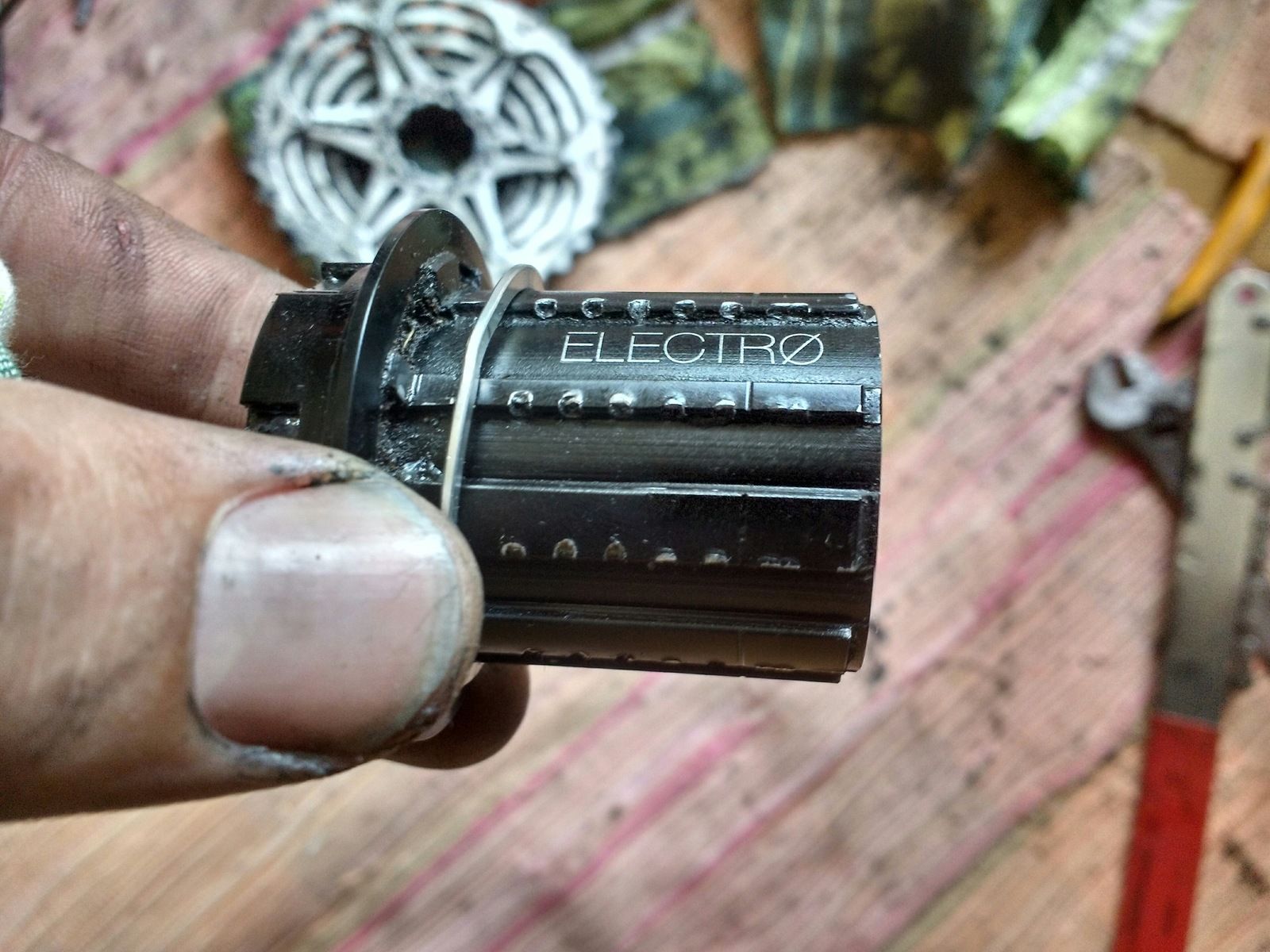

men jag är lite missnöjd med materialet i splines-delen av bodyn av electro-navet. då det blev märken i fuel-bodyn drog jag åt kassetten utav bara helvete denna gång, så att jag knappt fick av den. men det är ännu värre märken i electro-bodyn. fick fila på bodyn för att få på ny kassett. ska en acceptera att en body slits så snabbt? eller borde jag dragit åt kassetten ännu hårdare? jag har använt medföljande spacer för 10-delad kassett och aldrig haft dessa problem med shimano-nav.
något som är sjukt irriterande med electro-navet är att bodyn ramlar loss från navet och alla pawls ramlar ur om en typ bara håller det avtagna hjulet med kassetten nedåt. är rädd att jag ska klanta mig och tappa ut pawls och fjädrar om jag får punka i skogen. kostar 240 kr att köpa nya.
Vad är det för kasett du använt?
De där med pawlsen och att den lossnar är sjukt jobbigt. Vågar knappt bära runt på hjulet :p

Ni som har electronav, hur tar man bort bodyn? Ska inte den bara dras av efter att man plockat bort "muttrarna" (end caps)?
Verkar sitta som berget, om det inte är så att jag missat något...
Superstars hjul.
AddeKvark sa:
Jo bara dra av, det vi har trillar nästan av för lätt.

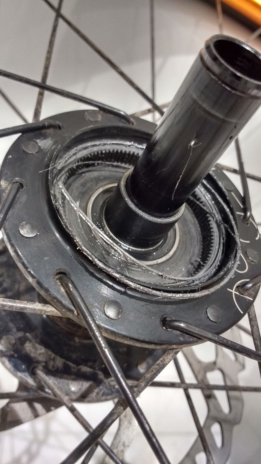

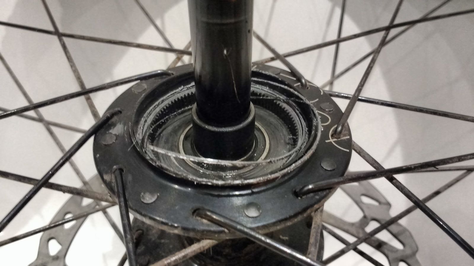

Electro baknav efter dryga 100 mil.
Jag är inte säker på exakt vad dom runda alu-flisorna lossnat från, men kuggkransen kan rotera fritt i navet nu.
Hela frihjulsmekanismen ser frisk ut däremot!
Dags för ett nytt mail till Superstars. Nån som vet vad kugkransen kallas på engelska? Star ratchet?
