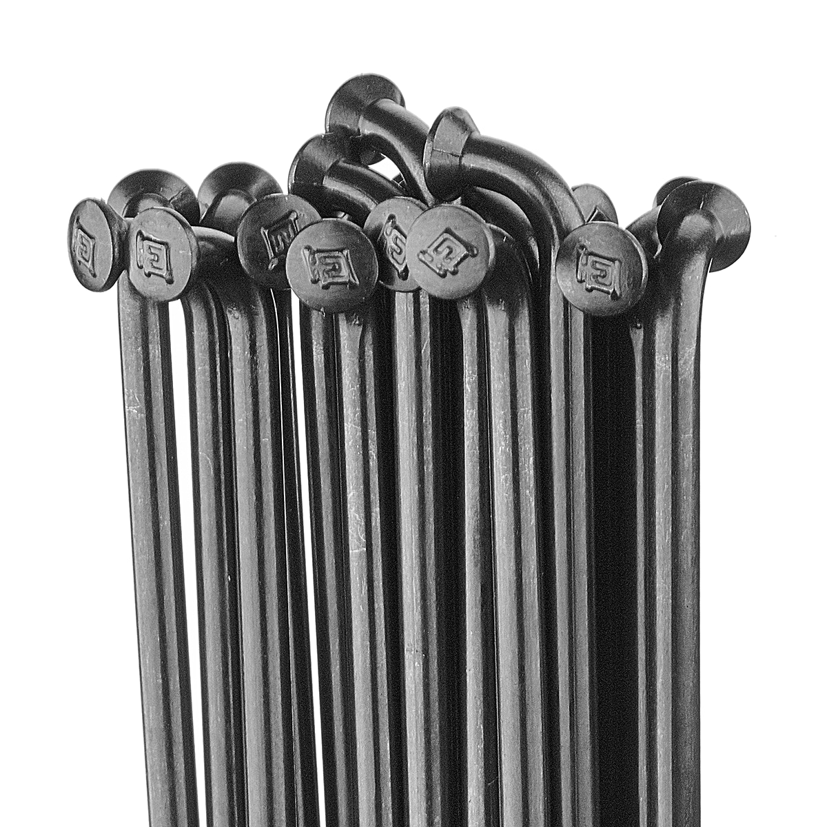

Ekrar: DT Alpine III (starkaste ekrar som finns) men de är inte i tråkigt svart.
DT Competition är lite mindre stark men starkare än andra, och de är dödlig svarta. ?

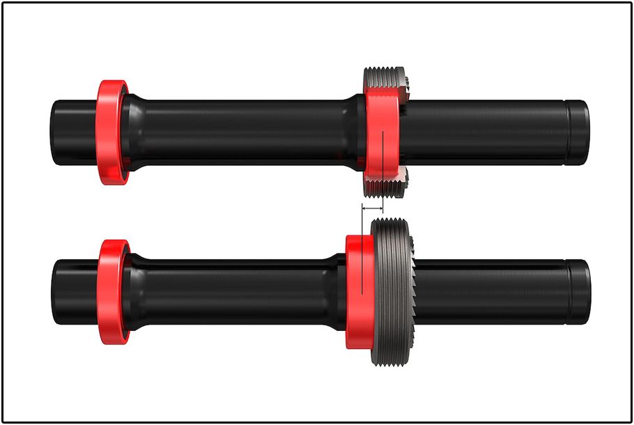

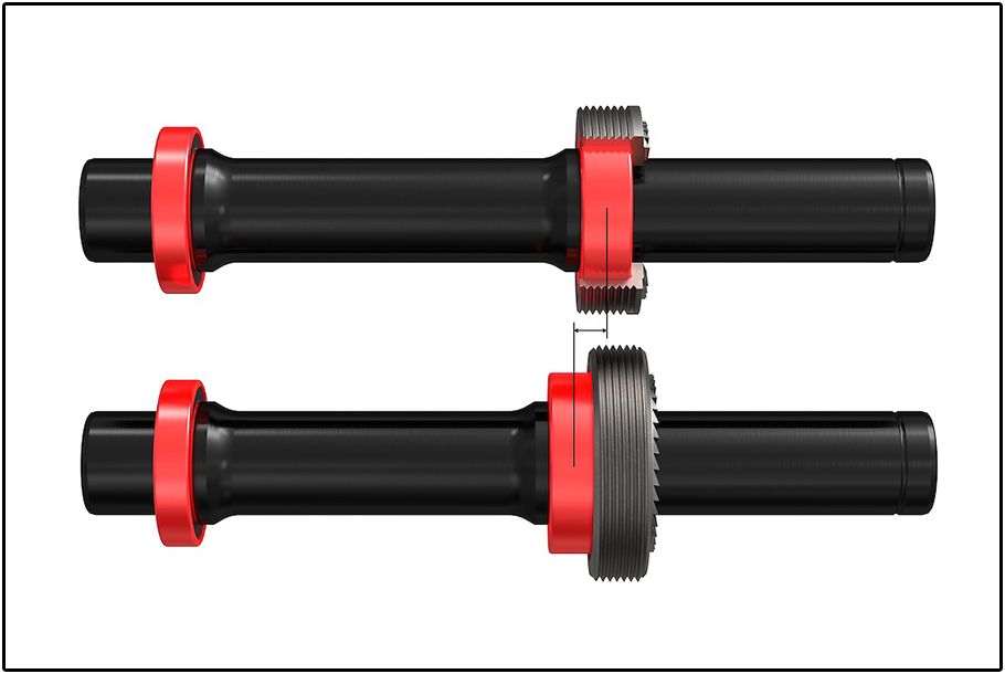

Hmm. Om jag läser rätt finns det framförallt skillnad i lagren.
240 har rostfritt stål lager, 350 stål. Rostfritt: mindre korrosion/rost, mindre rullmotstånd, mest slitstarka och lever längre.
240 har också större lager (inre diameter är 17mm istf 10mm) så den har en större axel som är starkare och styvare.
Och en av 240 lager sitter under Ratchets EXP ring, så det finns större avstånd mellan lagren och det betyder längre hållbarhet. Och det ger även en starkare/styvare konstruktion (15%) som ger också längre livslängd.
240 endcaps är lite bättre för de har små/höga kanter vad gör det problemfri att ta bort.
De har en större fläns på vänster sida så ekerlängden kan vara identisk på båda sidor. Ingen aning varför det är bättre men det är iaf skillnad :)
Och 240 har färre delar, så färre delar att ramla på golvet eller studsa bort i gräset. Och det finns bara en fjäder, och den är rak så då behöver man inte se till att den sitter rätt.
De pratar också om pedal kickback, att 240 är då bättre att ha. Ingen aning vad de menar och förmodligen är det inte alls viktig för en BigBro för den är inte fjäderdämpad.
Visa bilaga 583390
Att 240 är lättare är inte heller viktigt för mig men ändå kul att säga :)

Hjulen kommer att byggas med DT Swiss 350 hybrid nav (36h fram och bak) + HX 531 29" samt (troligen, ej beställt än) DT Swiss alpine III . Blir starkt som brännvin!
Upplever 350 hybrid-navet som tystare än vanliga 350 (jämfört med youtube-klipp). Dom har inte samma ratchet system.
