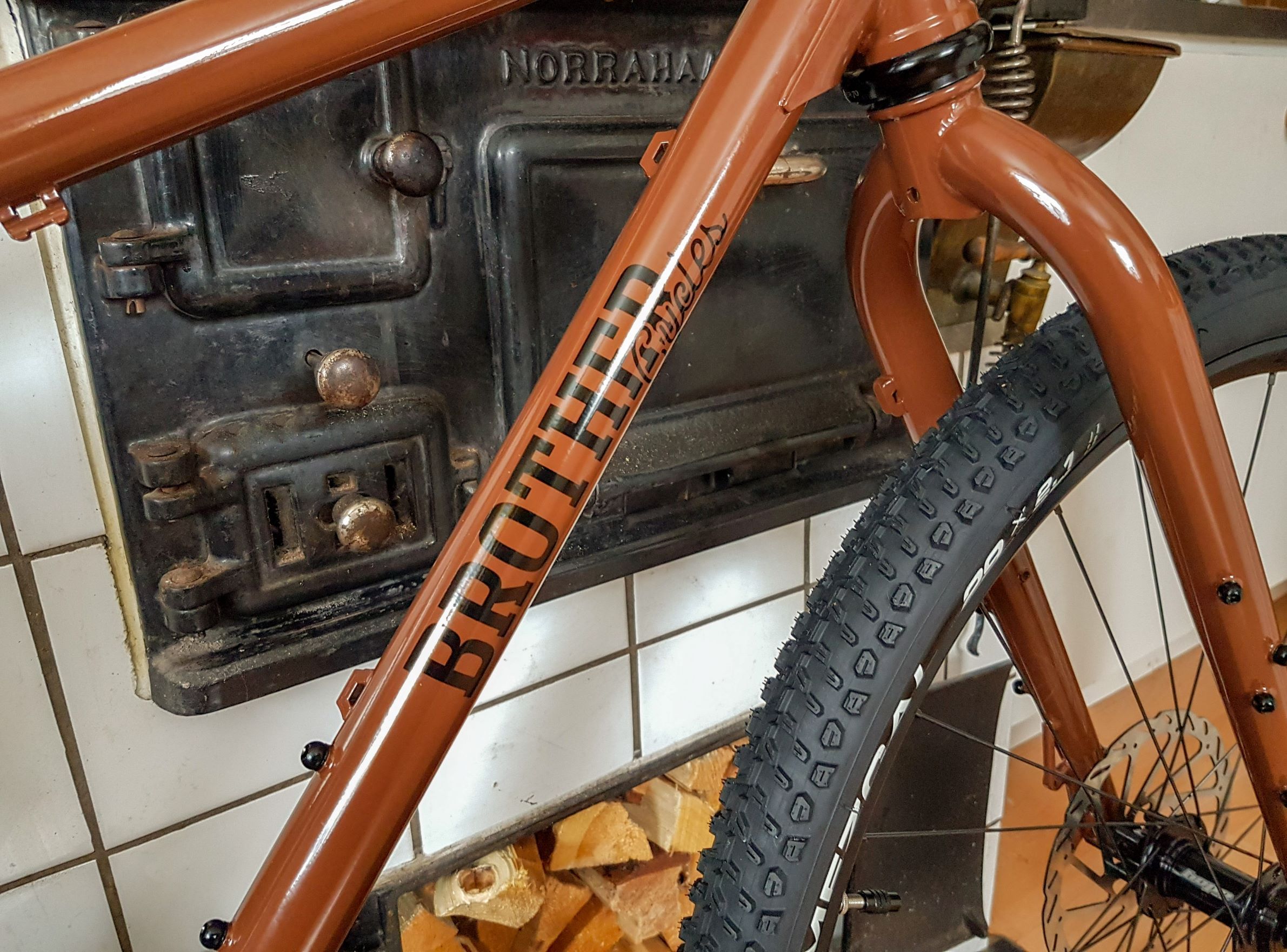

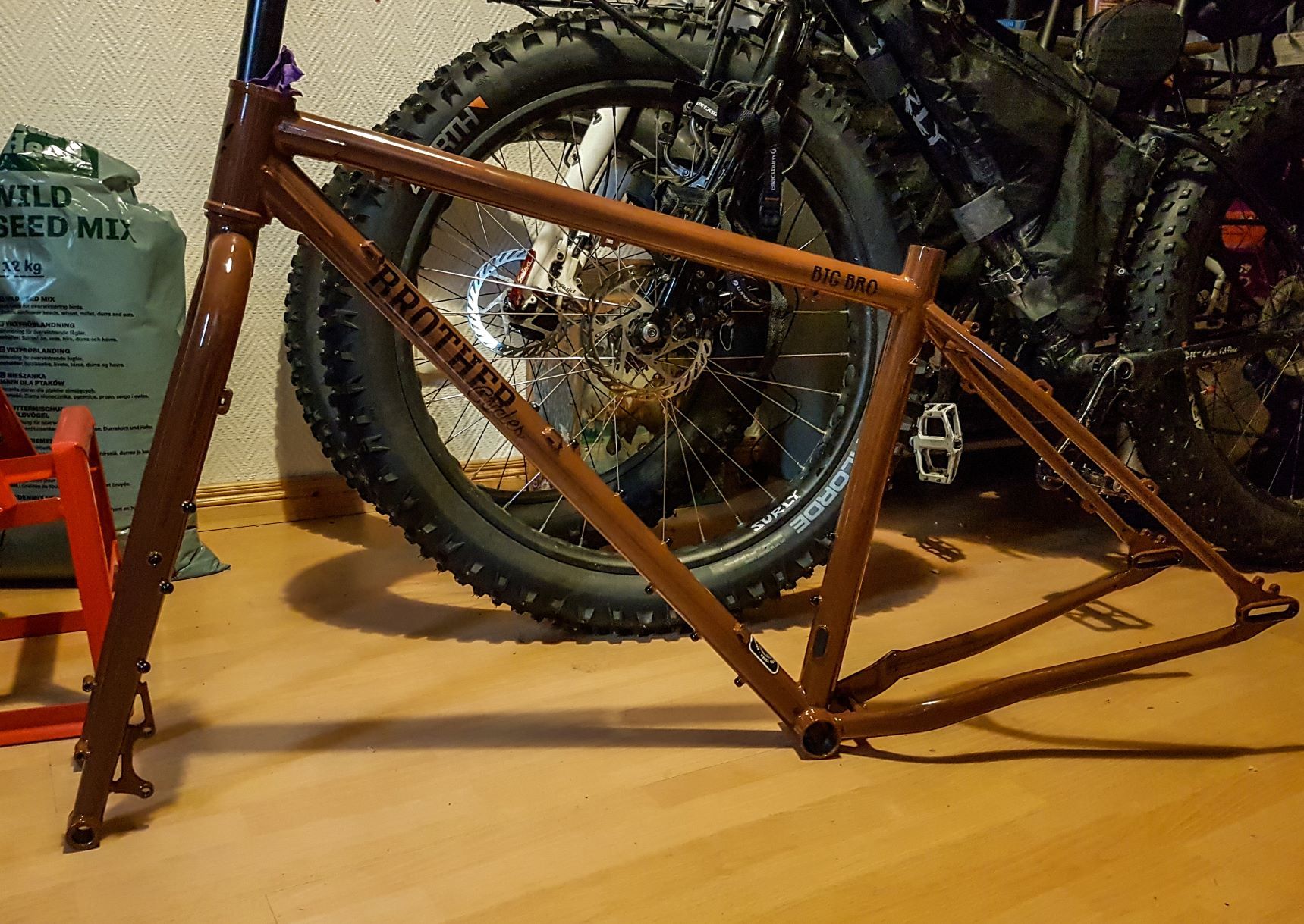

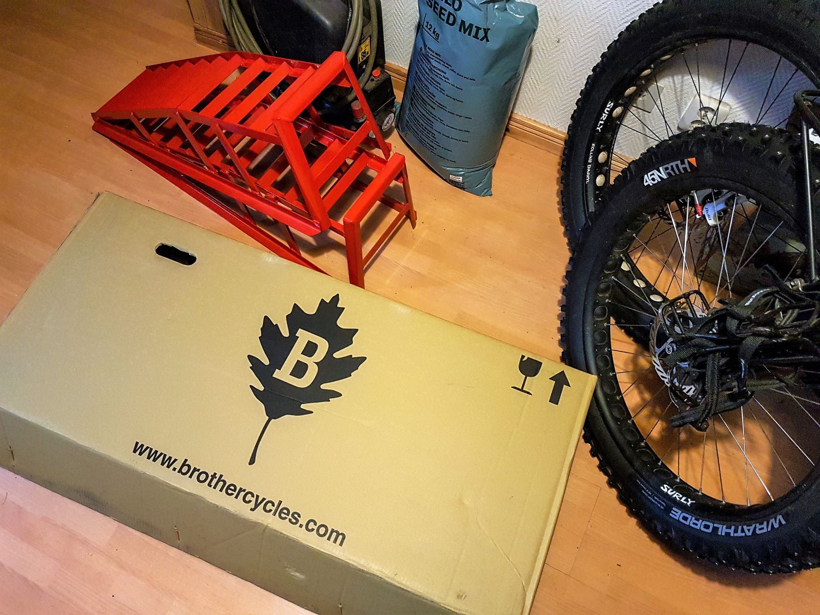

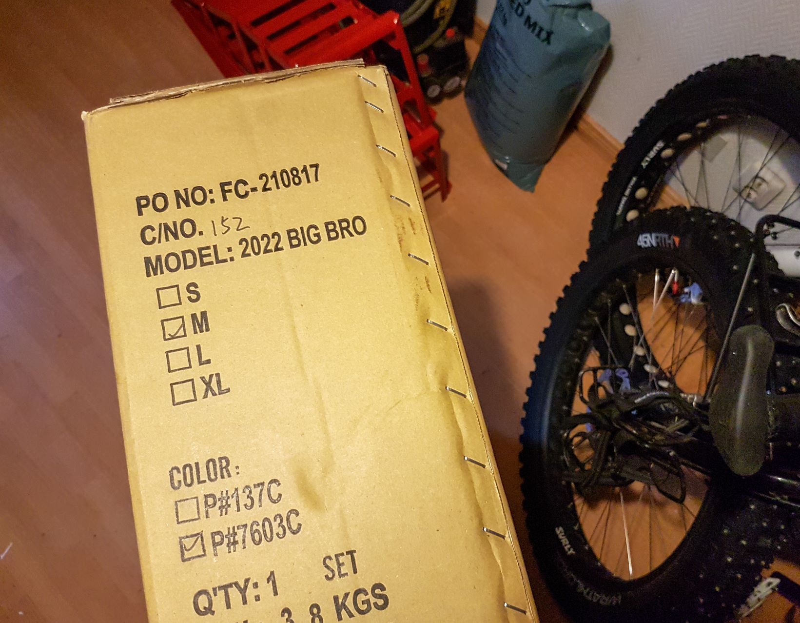

Big Bro ram skulle skickas början av dec men fick mejl från Brother att det skulle bli två veckor senare. Så tänkte att det skulle bli nånstans i januari pga av jul och sånt. Men fick tisdag 20 dec mejl att de skulle skicka ramen, onsdag UPS-meddelande att paketet var på väg, torsdag meddelande att importavgifter var 2669sek och 26dec körde de in i trädgården. Så det tog bara 6 dagar, och det med jul och sånt emellan. ?
Spännande!

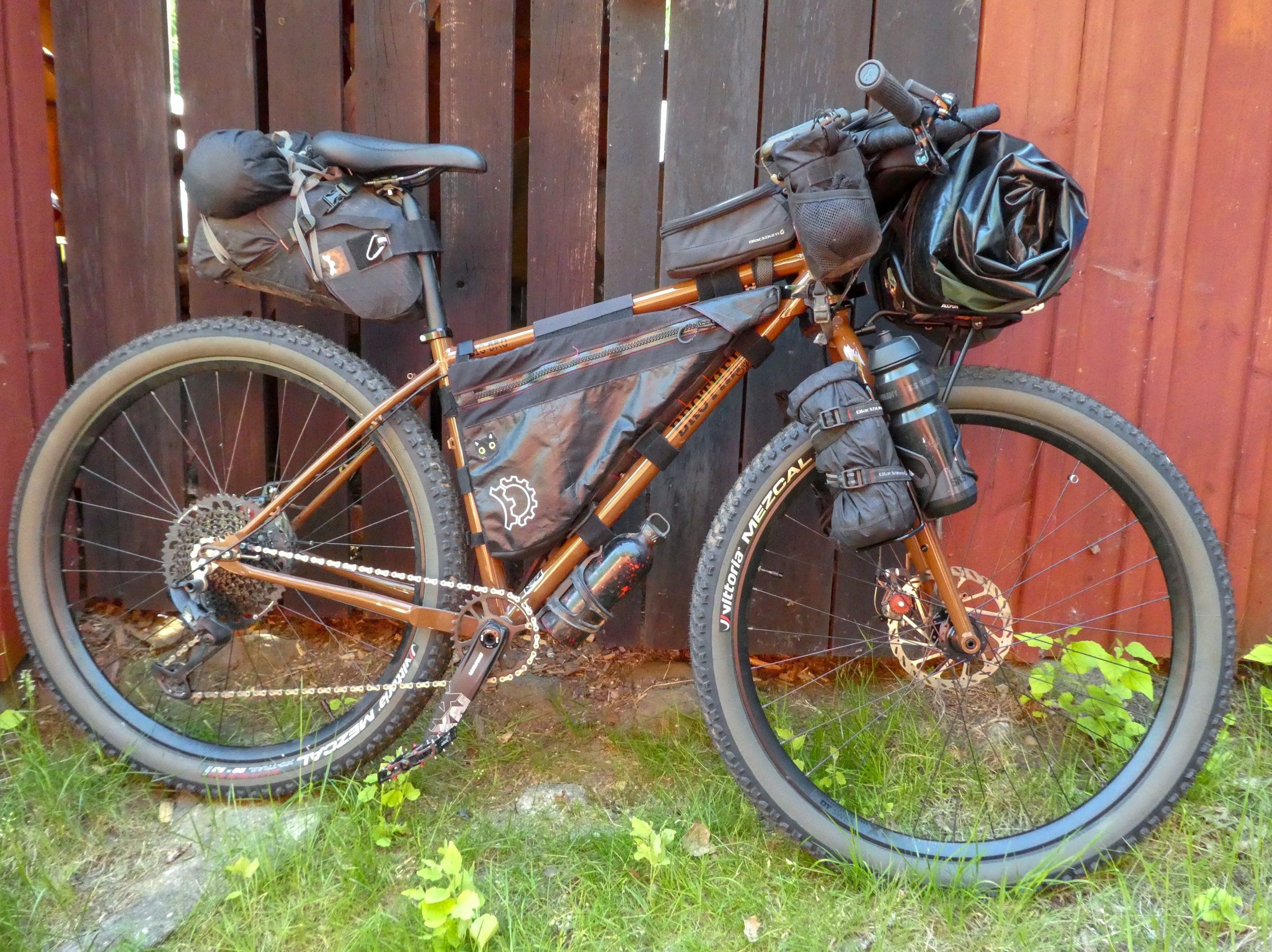

Medium storlek, hoppas jag valde rätt. Och P#7603 color, alltså en Big Brownie.
Skitläckert brun ram och gaffel. Färgen på bilden är inte samma som irl, den är förstås mycket läckrare. ?

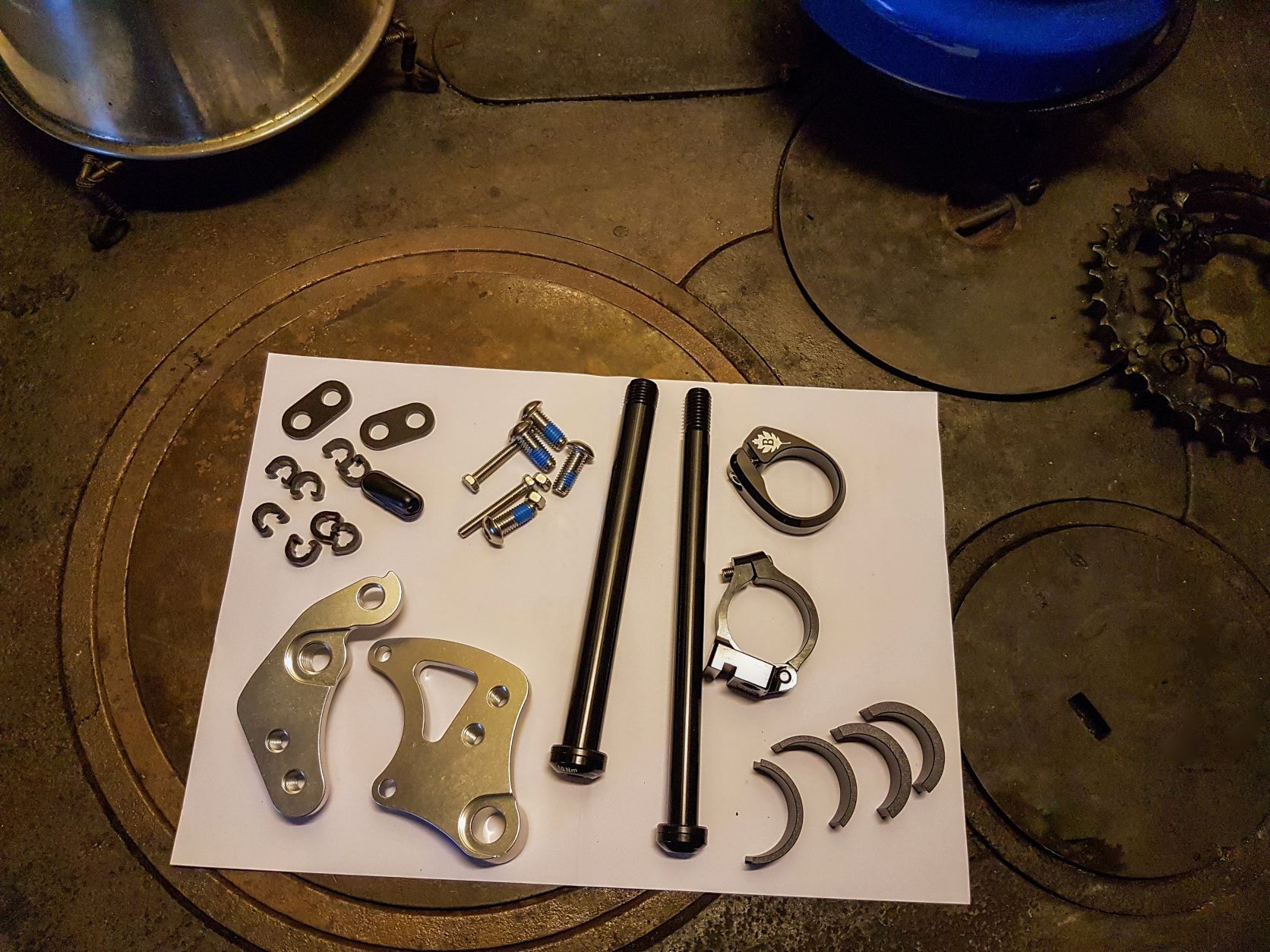

Fick även seat clamp, 2 axle, 2 dropout, 8 screw/locknut, cable clips och några till grejer som jag inte vet vad dem är.
Och den här lilla direct-mount-adapter för jag vill köra 2x fram. Vet ännu inte om det blir 2x10 eller 2x11, men har iaf den lilla adaptern.

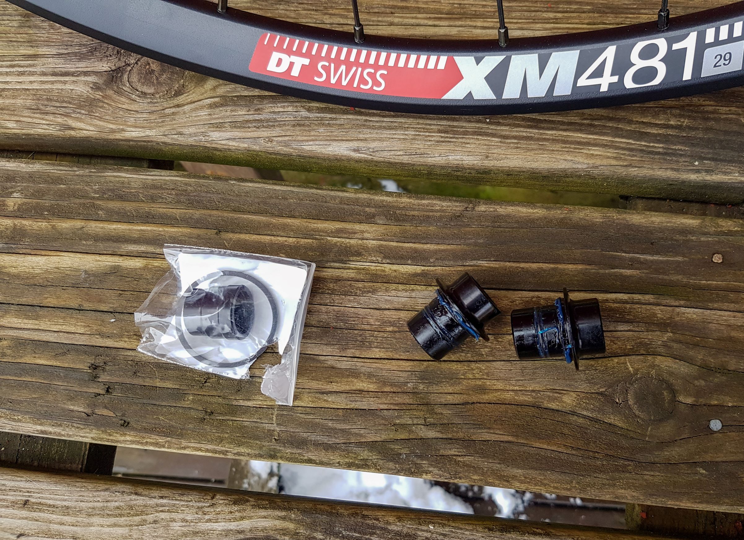

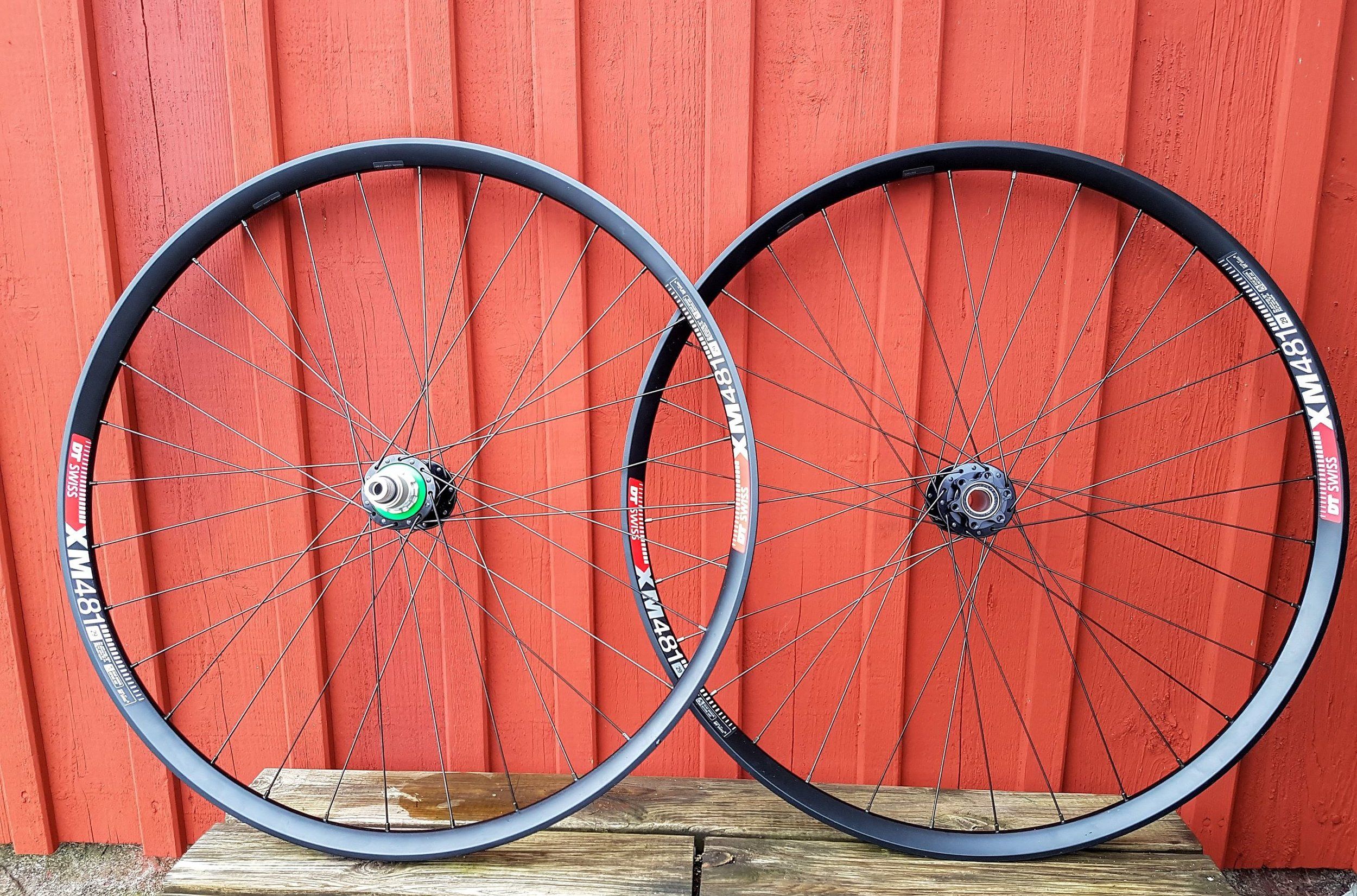

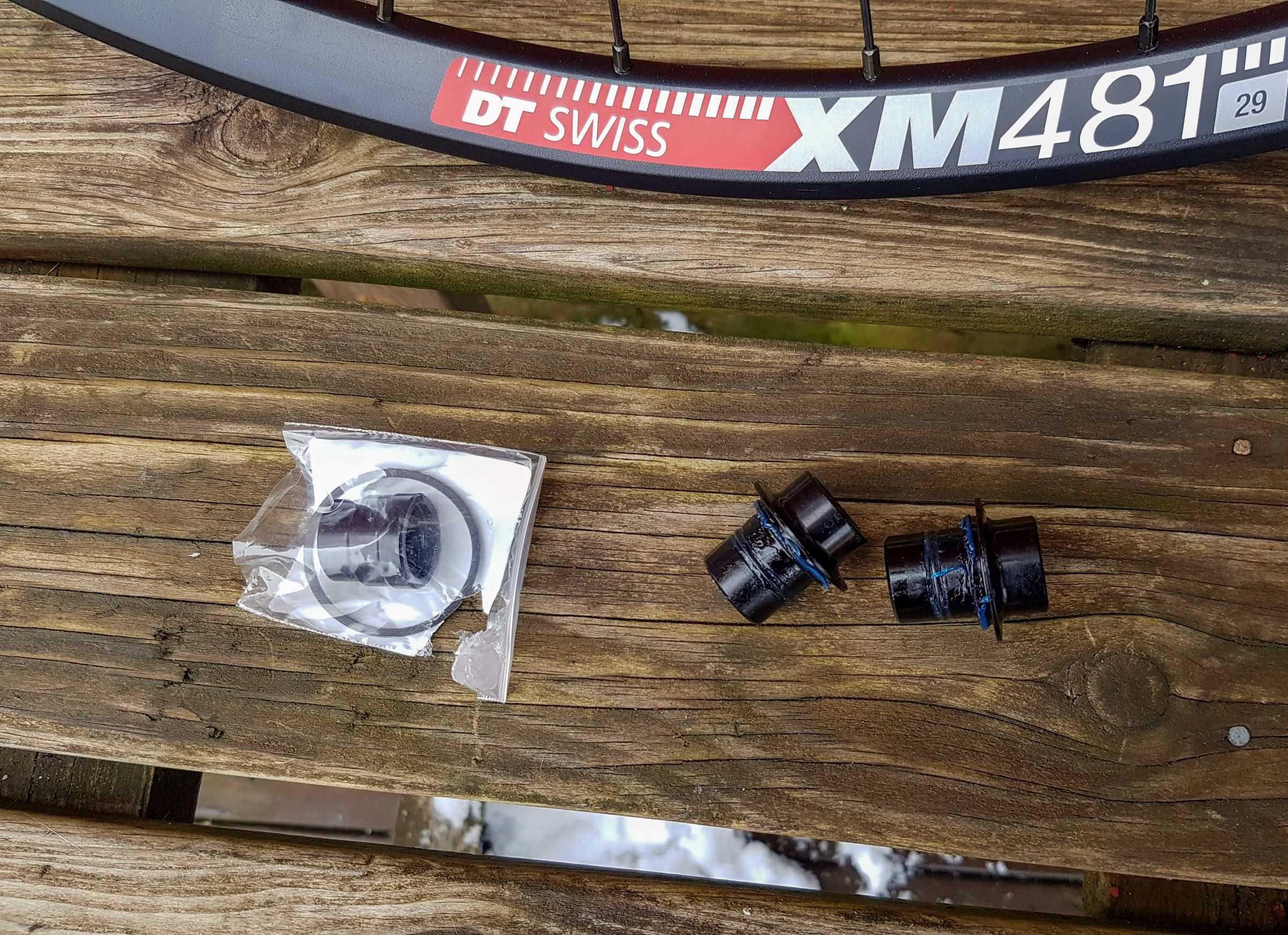

Hjul kommer också. Jelle (Just Pedal) ska bygga dem. Mycket trevligt kille som bygger bra hjul.

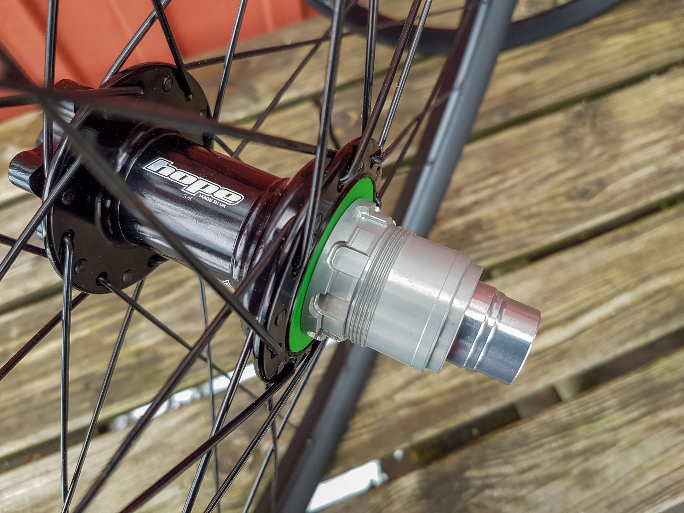

Tvivlade länge vilka nav. Ville först Shimano XT men de finns inte med 6-hål (bara CL) och det vill jag inte. Och ville också ha nåt annat än Shimanos gamla cup/cones, ville gärna ha nåt nytt, lite mer spännande och modern.
DT 350 hybrid behöves ett speciellt verktyg när det behöves service (och mycket kraft, enligt några som påstår att dem vet) så det känns inte bra för en round-the-world-adventurebike. Dessutom låter navet lite som en moped.
Hope Pro 4 har 6 hål, ljudet är mer än XT men mindre än DT 350, priset är också mellan XT och 350, de ser vackraste ut och jag tycker också om namnet Hope. Så det blir Hope Pro4.

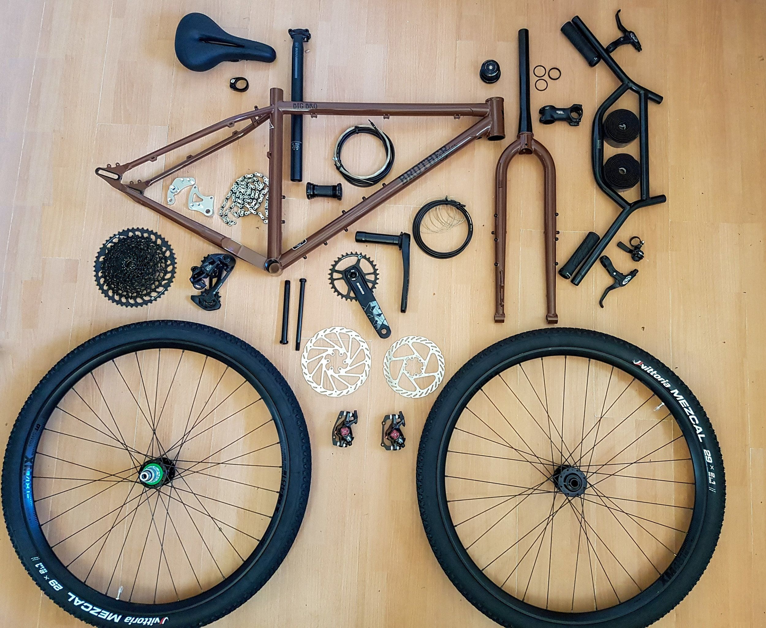

Med DT XM 481 fälgar (29", 30mm och 32H), DT Alpine III svarta ekrar, mässing nipplar och tubeless fälgband. Hoppas jag valde rätt.

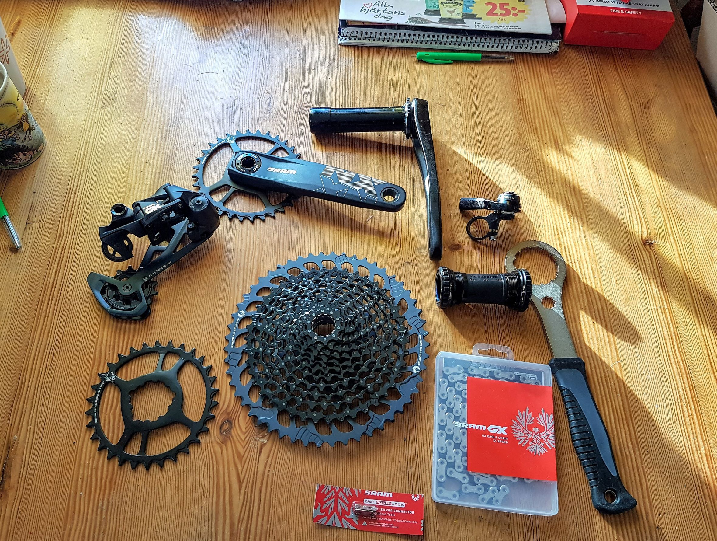

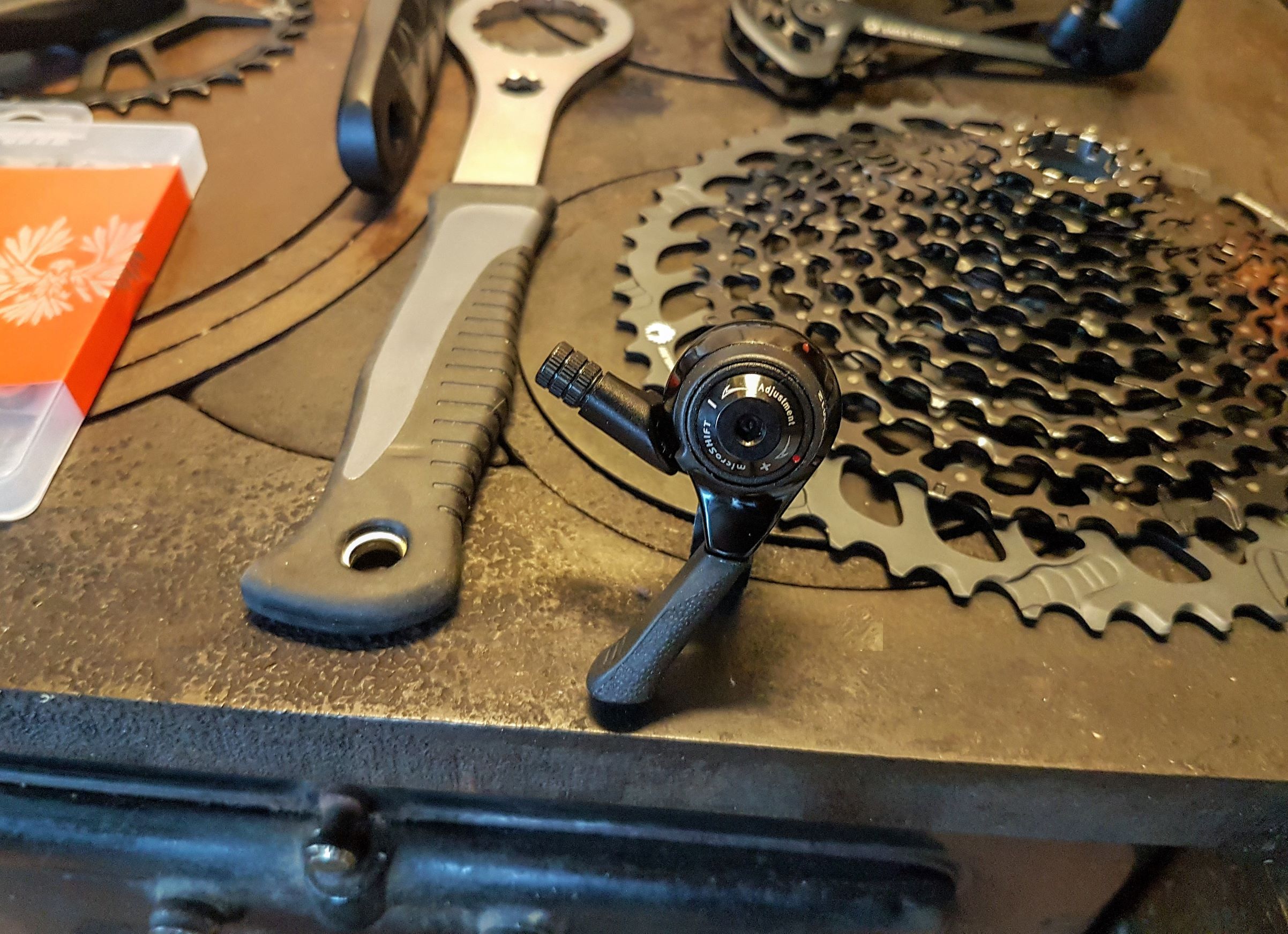

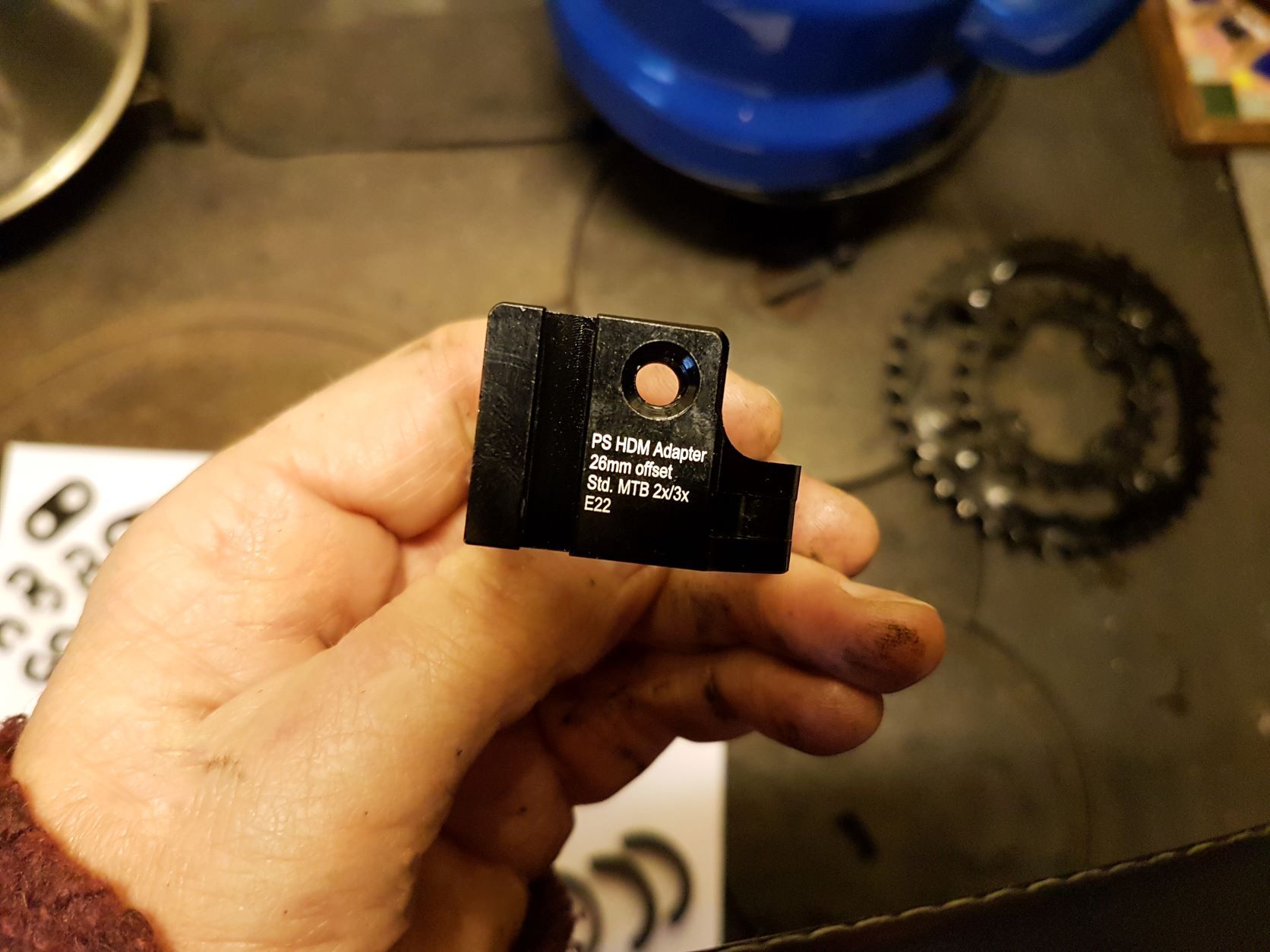

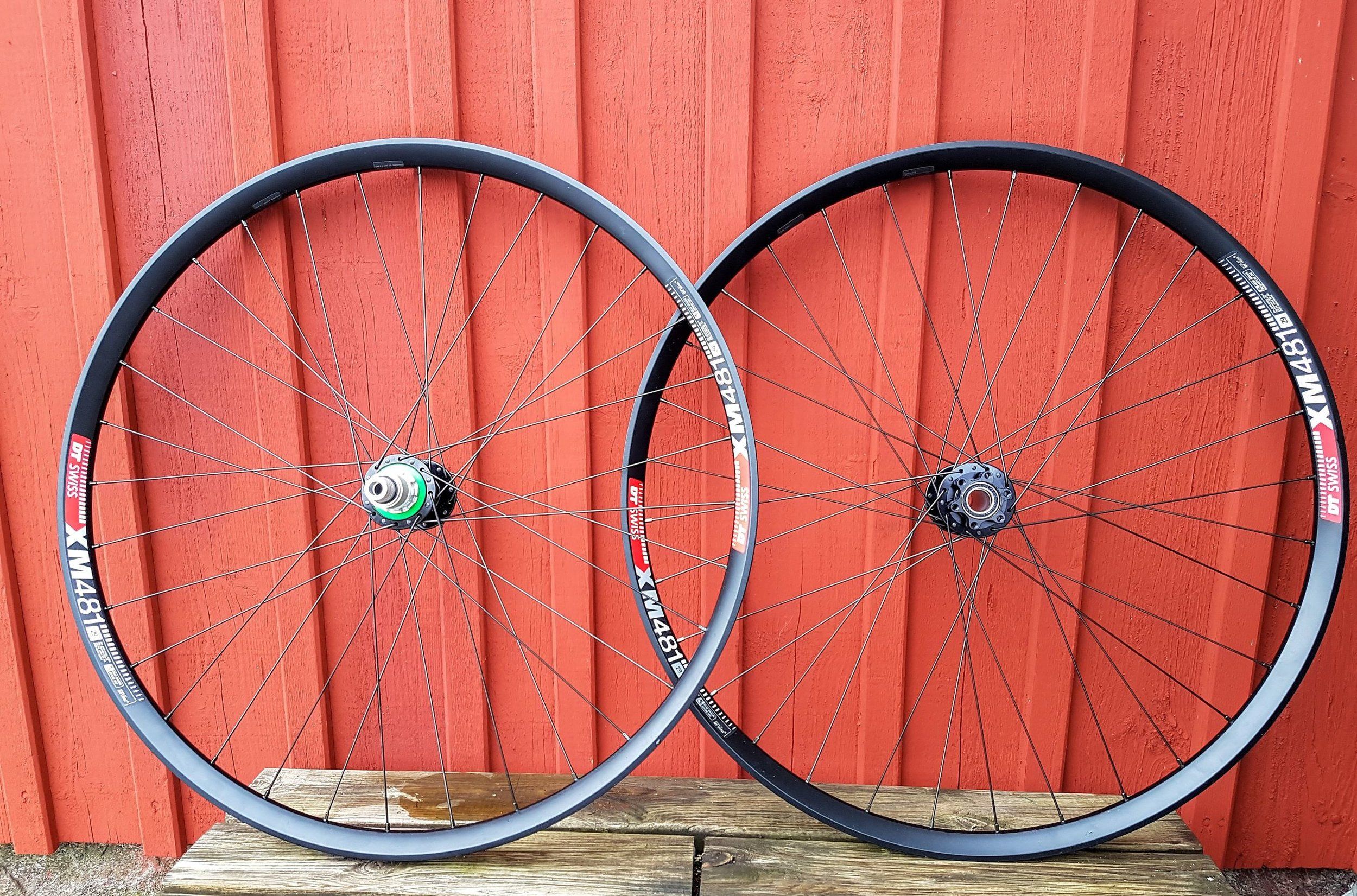

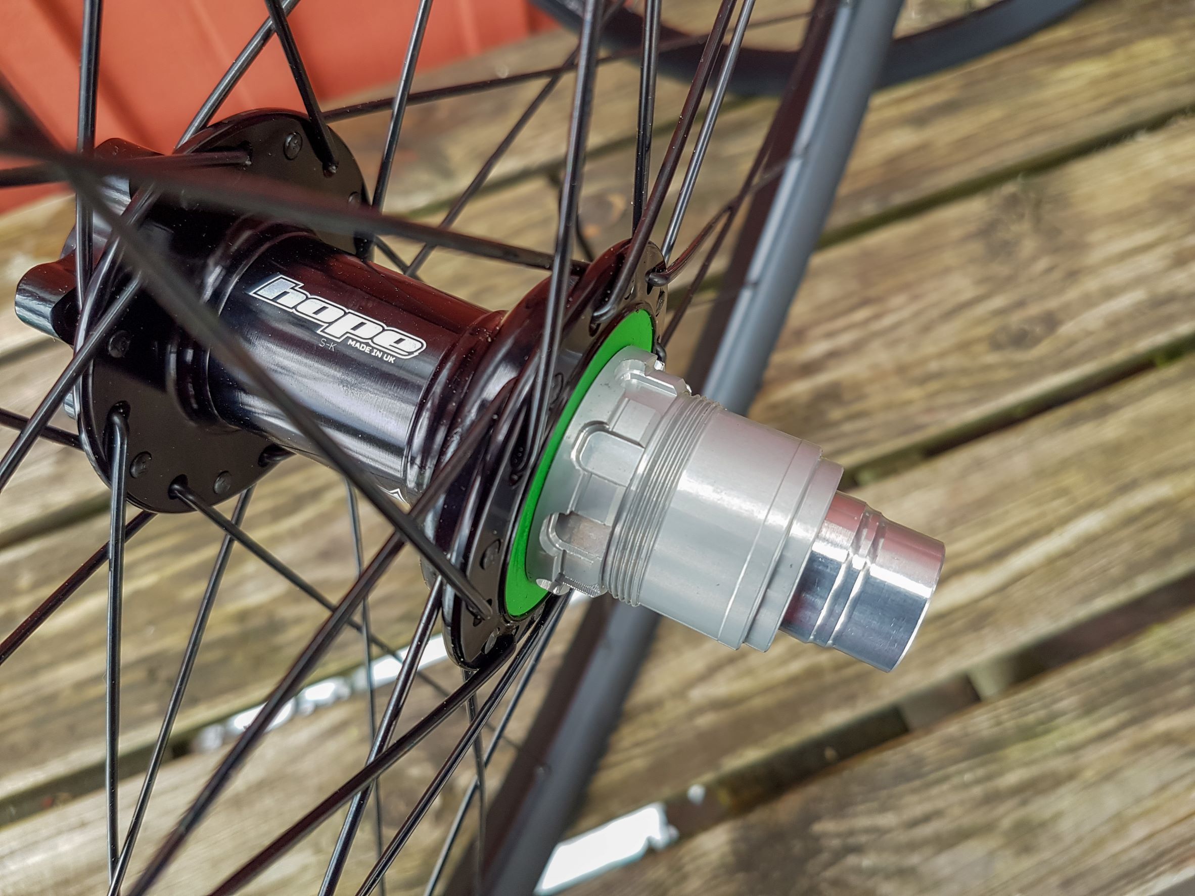

Har ännu inte kollat på cykeldelar. Jo, jag köpte en sadel, viktigaste del. Samma sadel som fatbiken så det blir bra. Så jag har en ram och en sadel. Och starka hjul kommer. Bra början, eller hur. ?
Vill iaf 2x fram, kanske 2x11s eller 2x10s. Vilken vevparti, lager, kassett, skivbromsar, styr, styrlager, sadelstolpe, vevarmslängd, växelreglage, vajer mm .. ingen aning. Så det är spännande :)
Spännande!
