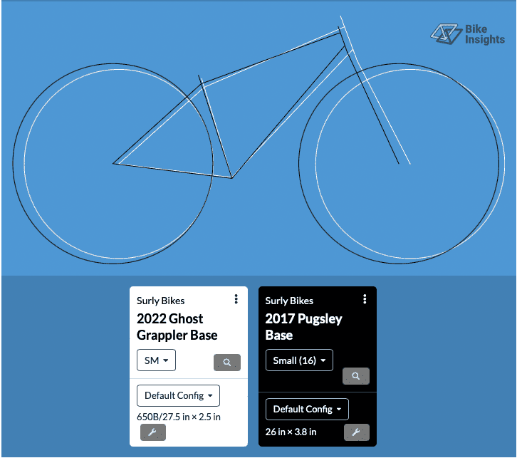

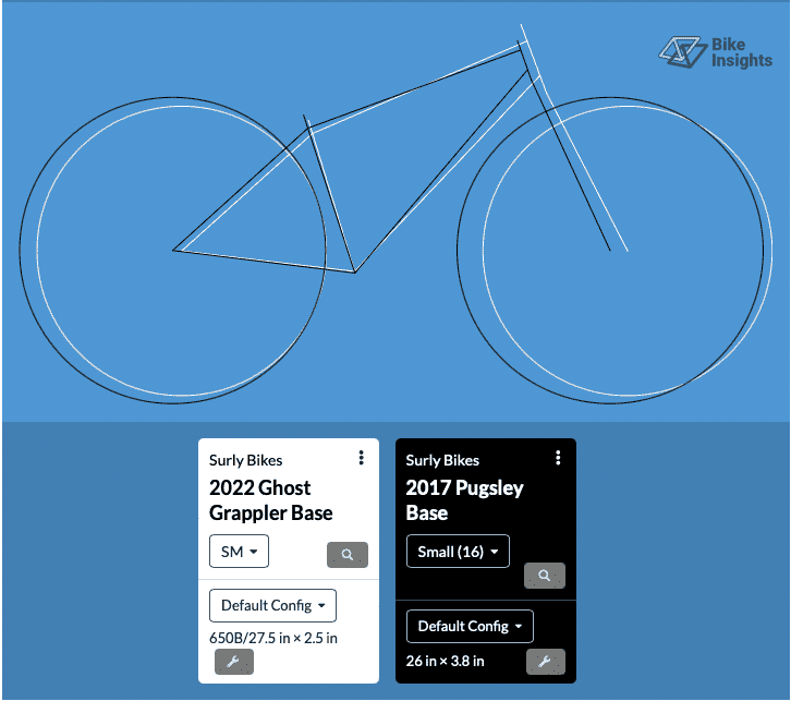

Bikeinsight är vettig för att jämföra mot andra cyklar man kan ha använt också. https://bikeinsights.com/compare?geometries=620ab37aefed3e0023600968,5b85790248f3a30004789df5,

Bikeinsight är vettig för att jämföra mot andra cyklar man kan ha använt också. https://bikeinsights.com/compare?geometries=620ab37aefed3e0023600968,5b85790248f3a30004789df5,Visa bilaga 578717
Det är ett trevligt verktyg!
Yonna tänkte dock att välja M. Som jag redan skrev, tror jag att 100 mm stam då blir för lång. Dessutom blir styrningen också bättre med en kortare stam. Jag vet dock inte hur feedbags kommer att passa då.

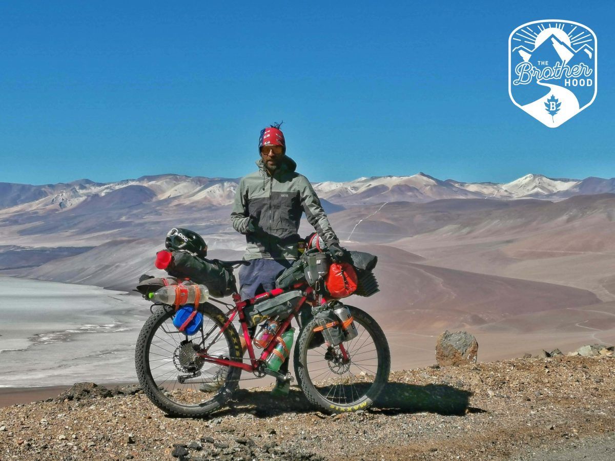

Dom här är ju fräcka annars https://www.brothercycles.com/shop/frames/big-bro/
Sen bara köpa en hög grejer och betala nån för att snickra ihop det åt dig.
Oj, den ser väldigt bra ut, framförallt den här röda. :love: Den vill jag gärna ha!

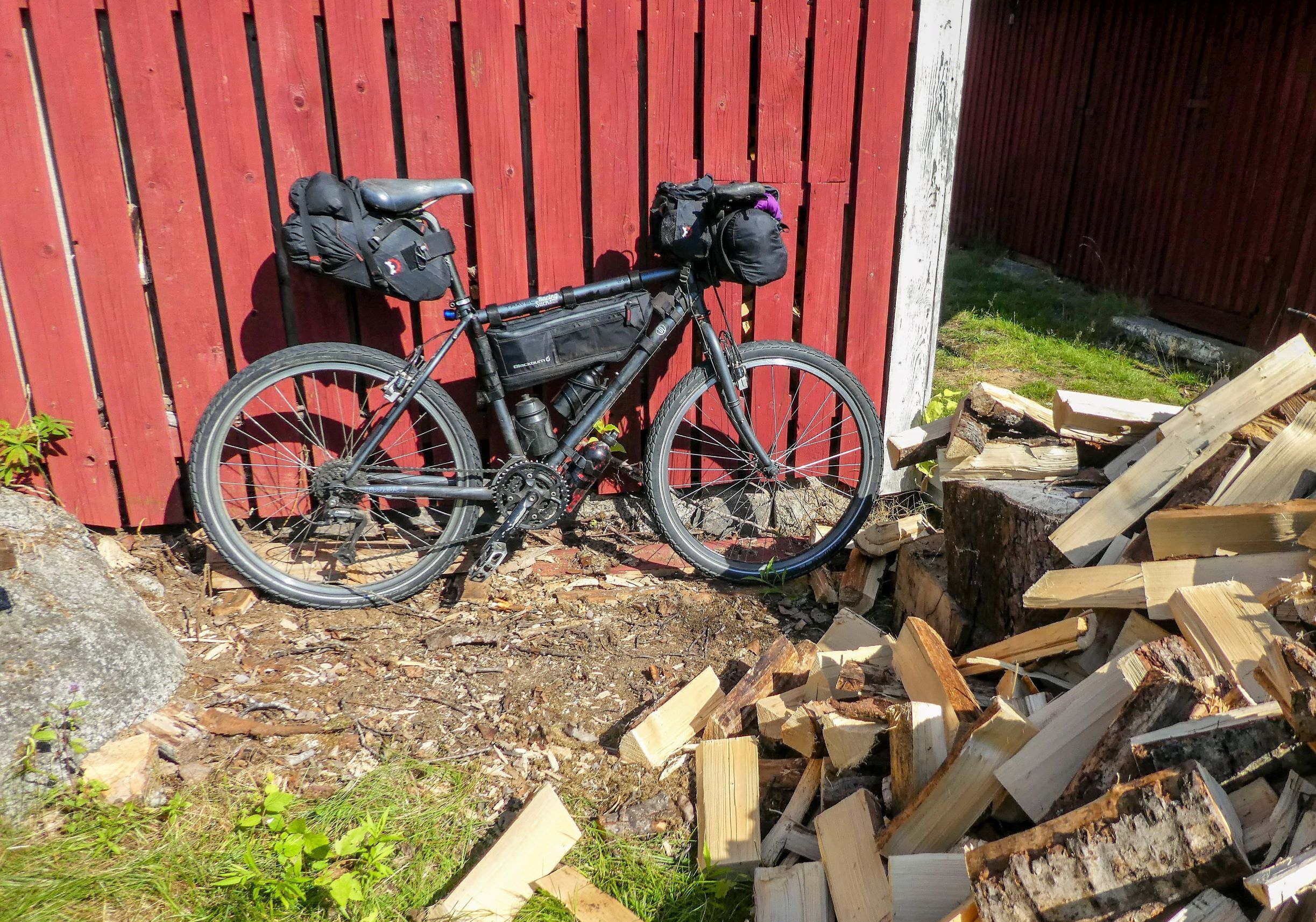

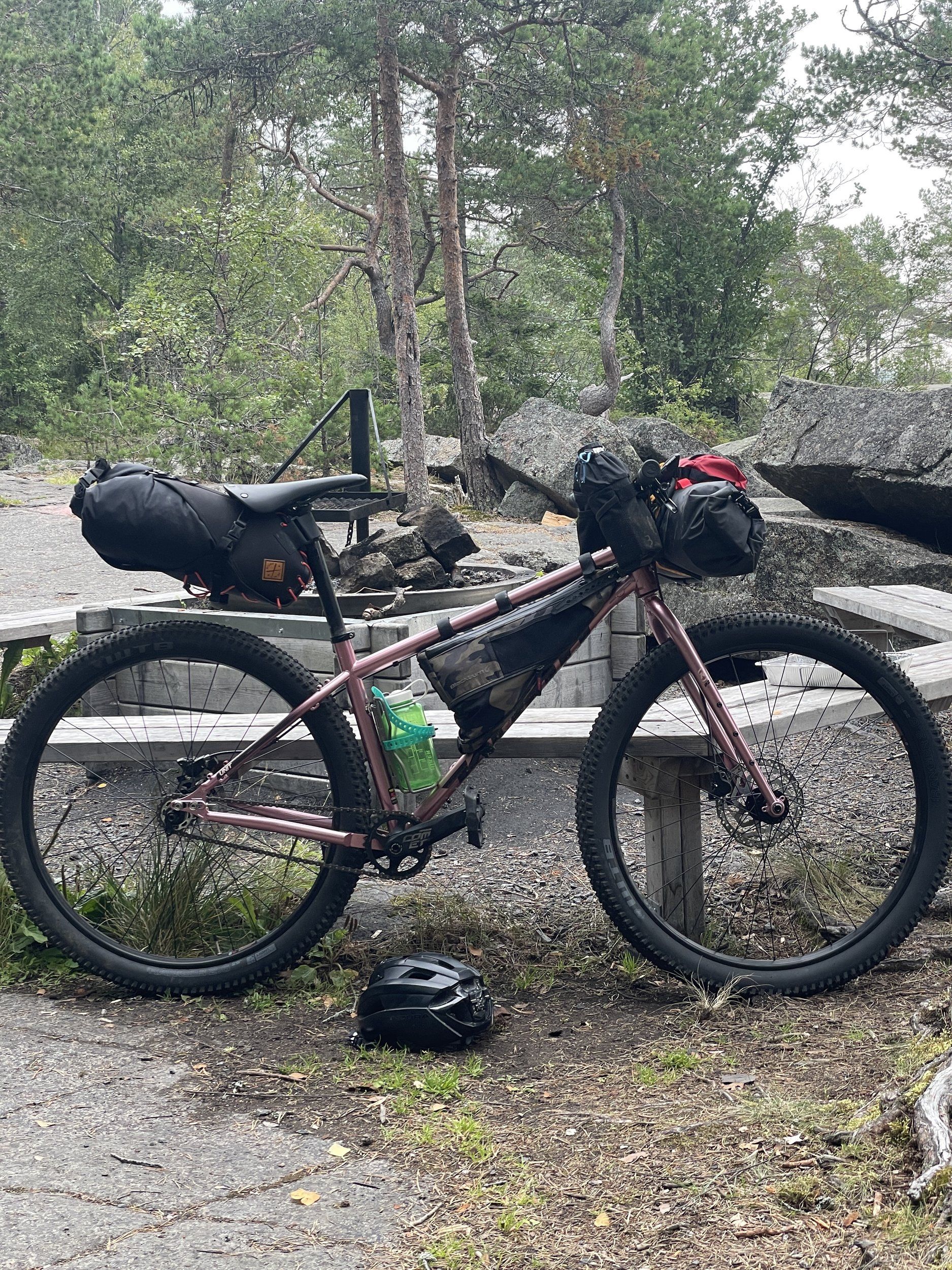

Jag skaffade mig en Unit, ss så inte Unit X, men ramen är exakt den samma..
Upplever den som väldigt bekväm att lasta och cykla långt med. Kanske inte den största triangeln. Den största fördelen är nog priset. Svårt att hitta annan stål ht i den prisklassen

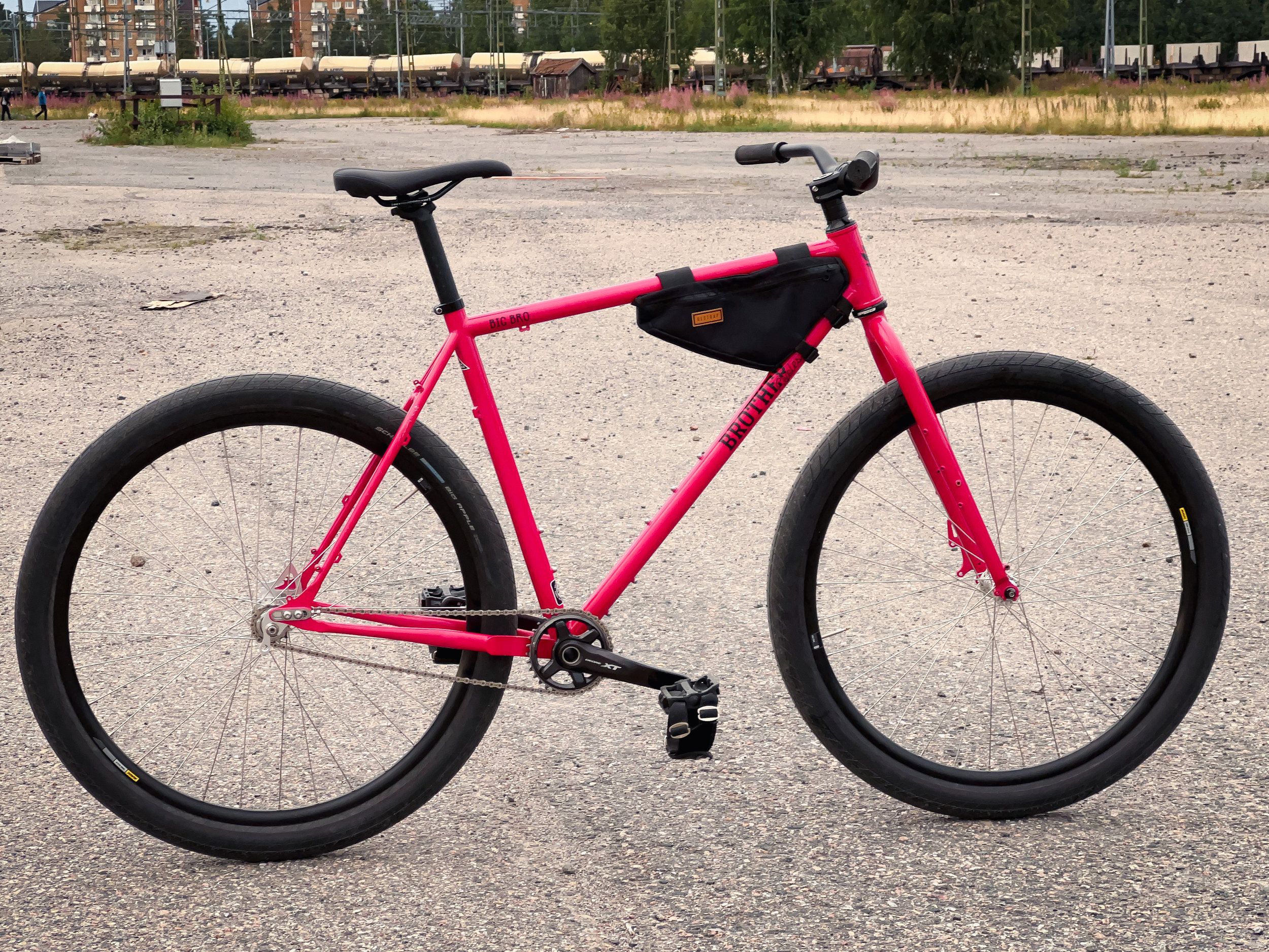

Men du, vad har du gjort? Väldigt clean jämför med den röda beasten på bilden jag postade!
Kan du berätta lite mer, har du t.ex kört med packning os? Och vilken storlek har den och var bor du? ?

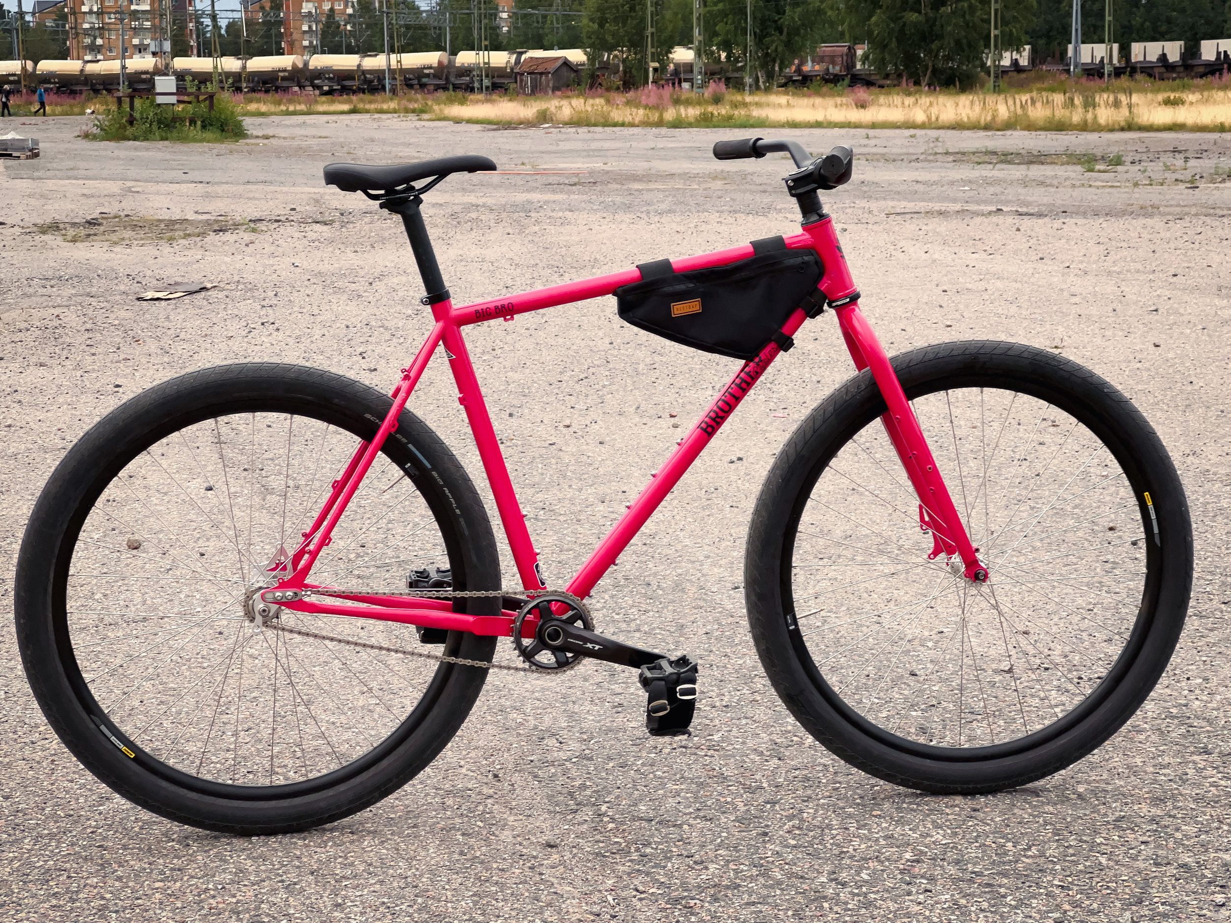

Det är en XL och Jag kör den som fixie, köpte den nu i för några veckor sen för att ersätta min singular som sprack i kedjestaget efter lång och trogen tjänst. Till vintern åker dubbdäcken på och blir den perfekta vintercykeln för att bröta runt på isvägarna :)
Inte kört den med packning, förutom en lite större ramväska full med snacks ??‍♂️

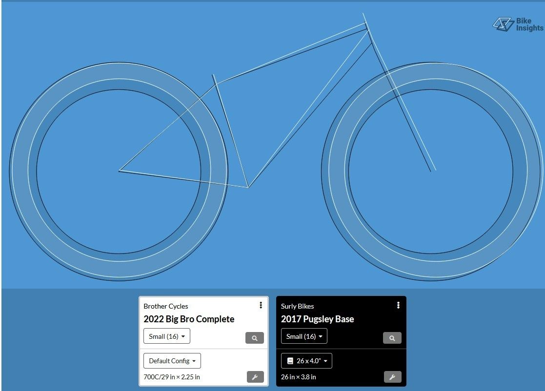

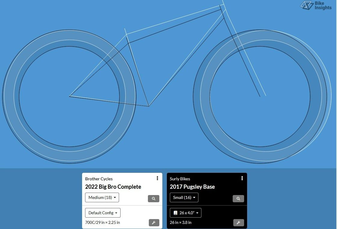

På BigBro vill jag gärna ha aerobars (gillar dem på racern) så ska också ’ligga aggressiv’ på den :)
Big Bro small är nästan samma som en Pugs small.
Kan tyvärr inte hitta alla ram specs av min andra tourcykel (TM), bara stack, reach och några till. Så kan inte jämföra den med Big Bro och Pugs i de flesta geometry database/compare tools. Men cykeln är handbyggd för min kropp och har cyklat i många länder utan problem. Och den är 19” så inte alls small.

TM 57x40
Pugs 57x40
BigBro m 60x41
BigBro s 60x39
Den är en heavy-duty trekkingbike, för att köra på alla underlag och med mycket packning os.
Har alltid varit mycket nöjd med cykeln men efter alla äventyr med en Pugs är den nu tråkigt och gammaldags.
Antar att du skulle föredrar en medium ram (om den passar bra) för att den tar en större ramväska.
Jo, det är därför jag vill ha den så gärna. Allt är lite större och det är bra för en bikepackinghäst.
Tack igen för hjälpen Berk.

Stack 574 och reach 395. Styrstam är 110 (ser nästan rakt ut men är lite uppvinklad) och har 4cm under stammen.
Vet inte om det går att jämföra för dem är ju olika typ av cyklar, men om jag avrundar är det (stack x reach):
TM 57x40
Pugs 57x40
BigBro m 60x41
BigBro s 60x39
För att har styret på samma positionen på BigBro M skulle du behöva en 70 mm stam och ungefär 20 mm distanser (20 mm distanser mindre skjuter stammen 9 mm fram och en kortare stam gör att styret hamnar lite lägre). Tycker att en 70 mm stam är bar på en cykel med rakt styre och då har du fortfarande utrymme till justering upp och ner.
Så jag säger: kör på M!
Surly Ghost? Nej, Big Bro Brother byggtråd! ?
En annan fråga är om positionen på din trekkingbike är optimalt eller om det finns något att förbättra.
Hur som helst finns det utrymme till justering på både BigBro S och M.
