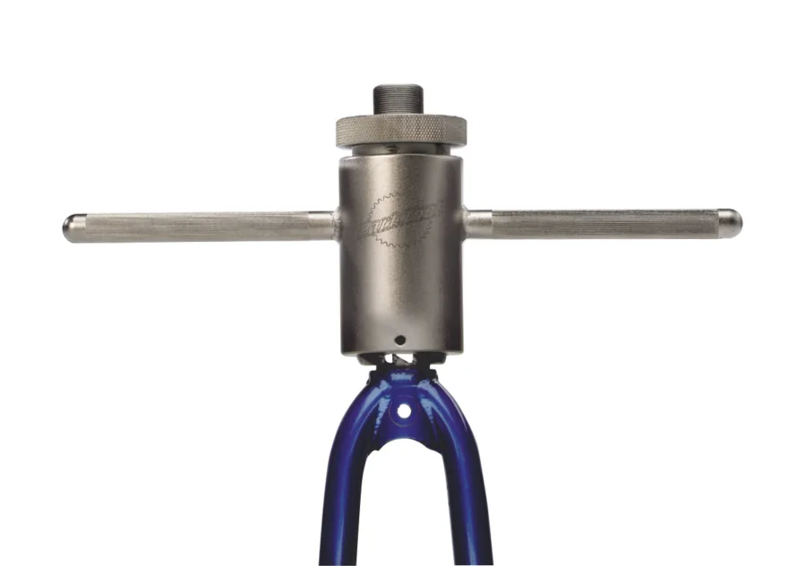

Jag inser nu att rubriken är helt åt fanders. Det är ju inte crown racen som ska svarvas utan sätet på gaffeln. Insåg det först när jag läste Berk's inlägg
Svarva ned crown race 0,6mm (från JIS till ISO)

Letar alltså verkstad med ett sådant verktyg Visa bilaga 795376
Ser dyrt ut
Den hittar du nog inte hos en mekanisk verkstad 😉
Ja, jag undrade redan hur man kan svarva ner en inre diameter till en mindre ...
Men jag skulle tänka diametern av gaffelröret är mindre än 26,4 mm ovanför crown race, eller? Då skulle ett valfri 1" styrlager passa, om formen stämmer överens med crown race.
Yes, 25.4mm (1")
