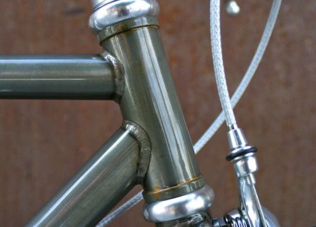

Vissa TIG-maskiner har en klar fördel iaf, och det är att man kan styra strömstyrkan steglöst (med t ex fotpedal). Man drar alltså på mer och mer tills det börjar hända grejer. Med pinne eller MIG så finns det en lägsta nivå för att hur lågt man kan köra. Det gör det lättare att inte bränna hål på tunna rör.
TIG har ju helt klart sina utmaningar också, för att få ett resultat som på bilden ovan så krävs det en hel del träning.
