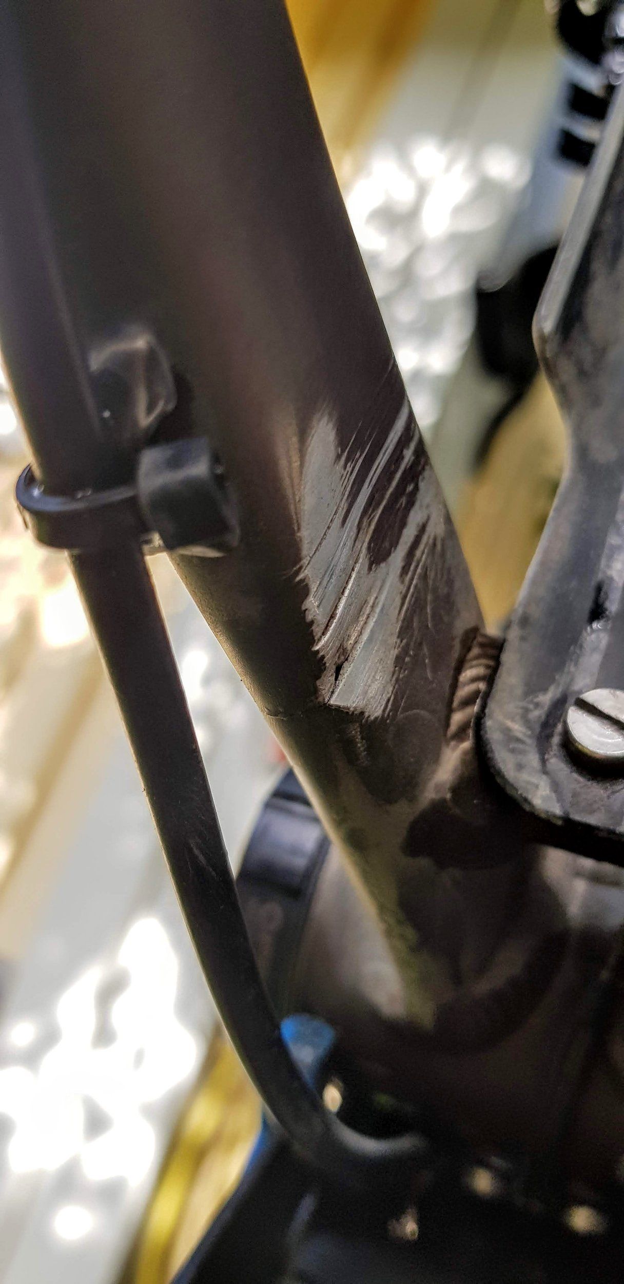

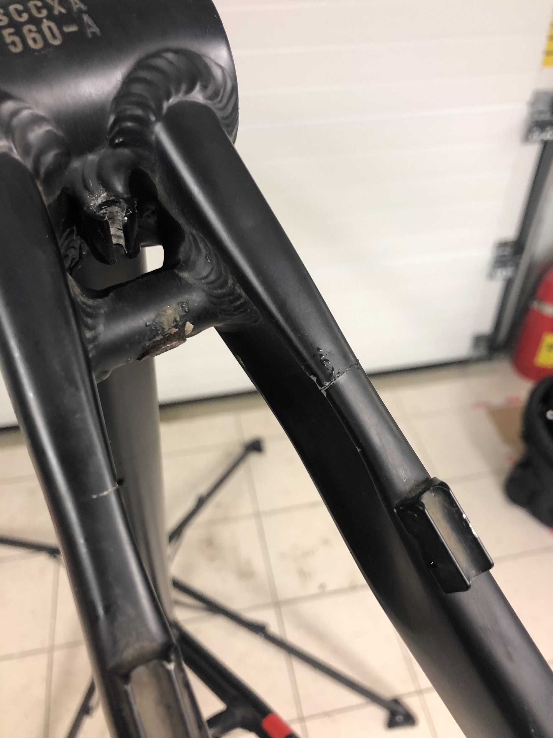

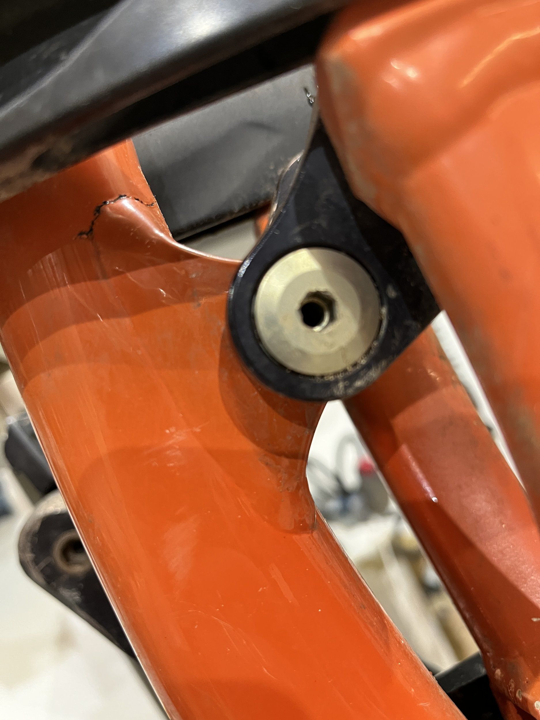

Hej,
jag har kört sönder ramen på en Canyon Spectral från 2014 enligt bild nedan. Cykeln har fått en hel del stryk har har några år på nacken så det är väl dags att gå vidare :) Jag tänkte först att det var helt kört och bara att dumpa, men en kompis tipsade om att man eventuellt skulle kunna hitta nån duktig alu-svetsare som kan laga och jag skulle då kunna behålla cykeln som reservcykel eller liknande. Är det något som provat något liknande eller är det bara att åka till tippen?

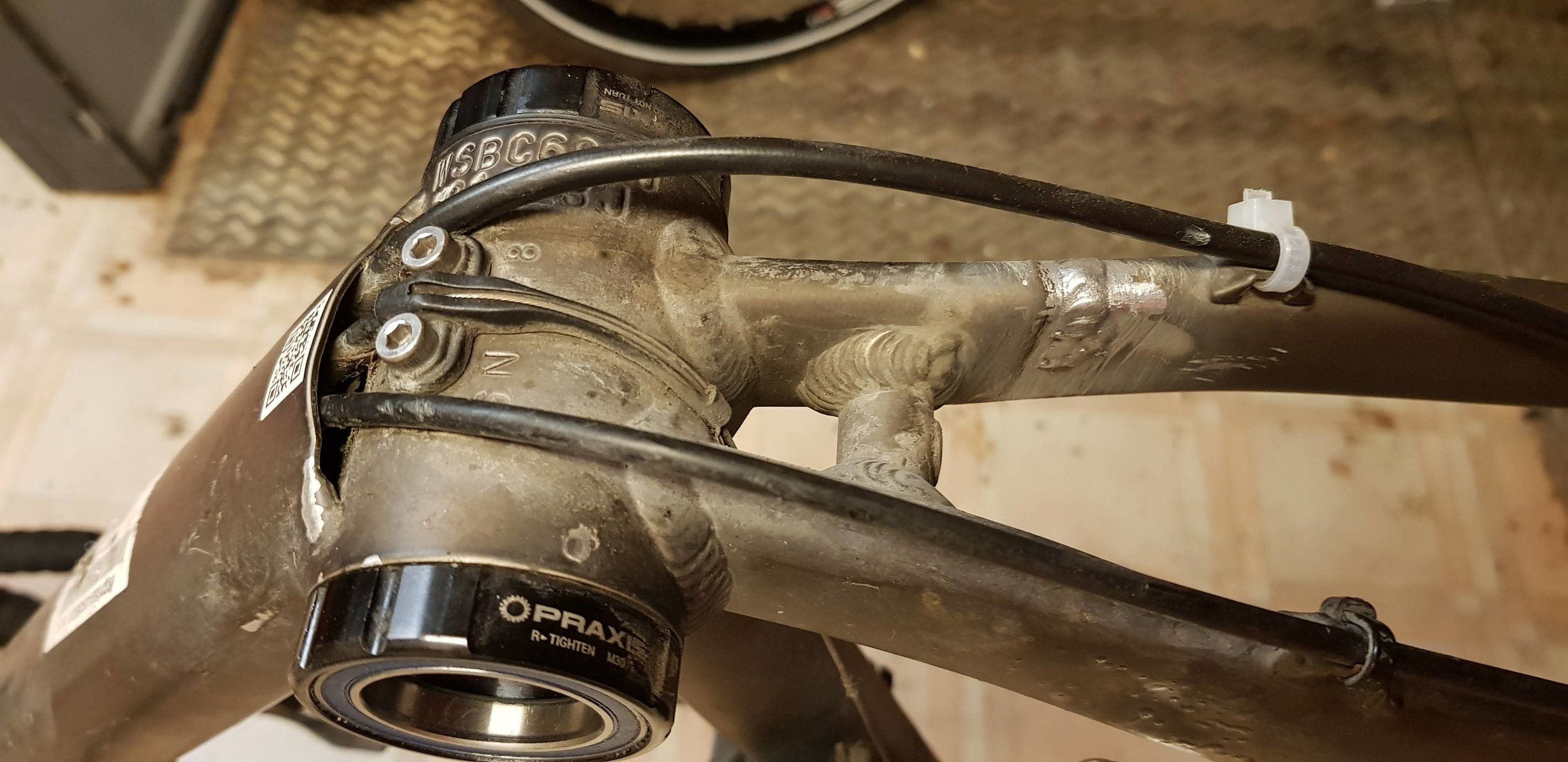

Alu är väl en ganska knepig metall att svetsa i, speciellt på en utsatt plats som i ditt fall. Temperatur, oxidation spänningar och luft/syreblandning ska tydligen påverka mycket. Har själv en ram som en polare svetsat lvg/gravel. Den var inte helt av utan ”bara” sprickor i kedjtestagen bakom bb. Får se hur det håller. Fick tipset att låta ramen ”vila” i ca 6 månader efter svetsningen för att spänningarna i godset ska avta. ?

Det där är lätt att laga, men påkänningen i det området är rätt hög på Spectral och de spricker alldeles för ofta där. Vet inte hur långlivad en lagning skulle bli. Går ju att förstärka lite också förstås, men tror man har oddsen mot sig. Blir det extrahoj av den, som inte används så värst mycket, kan det iofs funka.
Svetsa aluminiumram?
Spectralerna är åtminstone konsekventa - alla går av.
Alu är ganska svårt, speciellt som grundkonstruktionen verkar vara kass. Nu lagar ju folk aluramar lite kors och tvärs så det är svårt att säga att det inte går öht, men man ska veta om att man behöver ha koll på vad man gör och trots att man vet vad man gör så finns det inga garantier att det kommer hålla. Har man de förutsättningarna och dessutom betalar lite för att någon med kompetens ska utföra arbetet är det nog ganska tveksamt värde i reparationen.
Tipset att låta ramen vila 6 månader för att öka hållfastheten i svetsningen har ungefär lika mycket bäring som att det skulle var gynnsamt att smörja in lagningen med ormolja :) eller liknande produkter. Spänningar relaxerar man med antingen förhöjd temperatur, översträckning av det svetsade området eller genom att hamra svetsen när den fortfarande är varm, inget av detta är direkt lämpligt att göra med en aluminiumram. Håller inte lagningen när den är nygjord så kommer den inte att hålla alls.

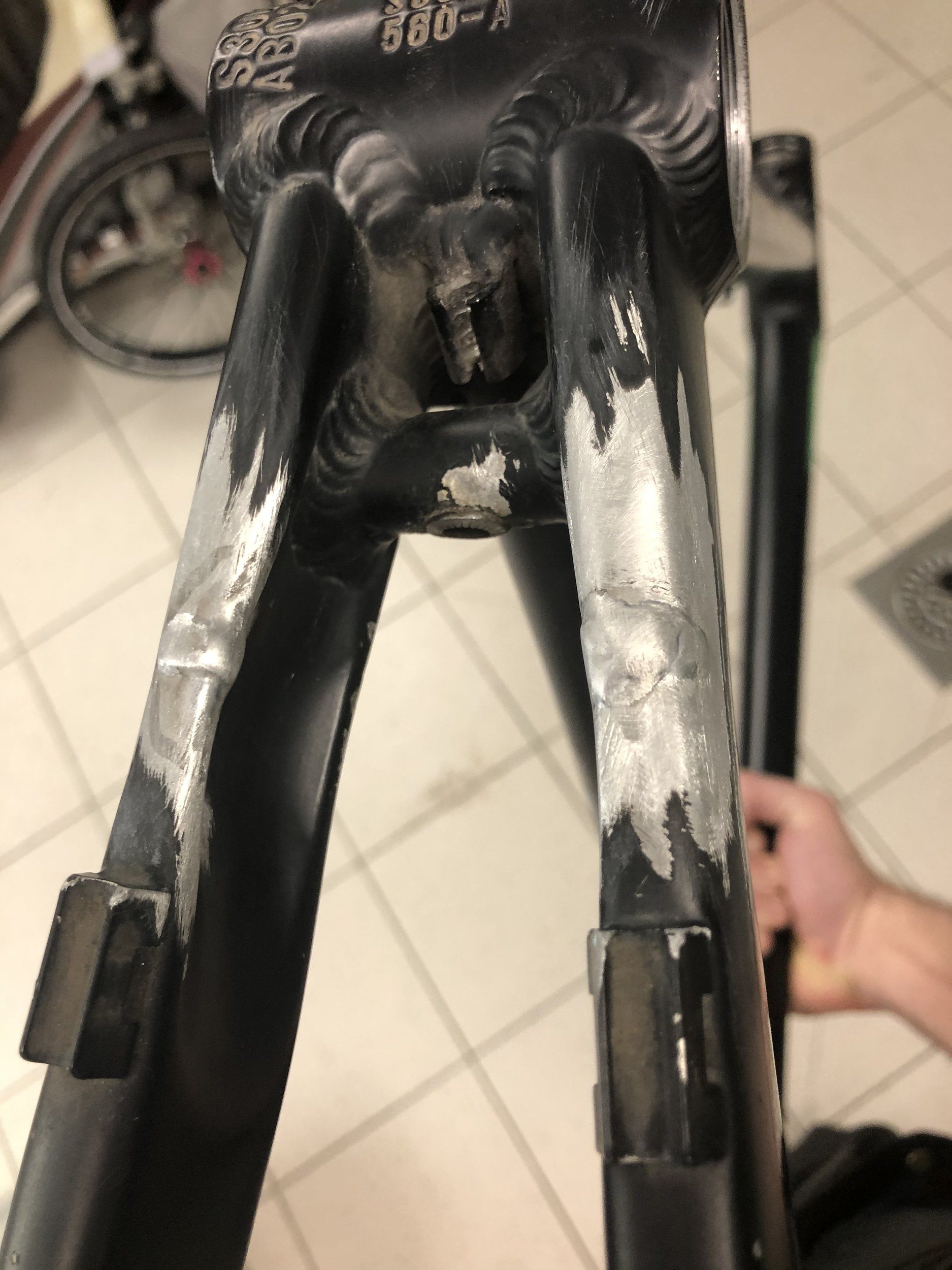

Jag kan rekommendera ambolt.se för att svetsa aluminiumram. De ser ut att ha gjort ett bta jobb. Hoppas det håller.

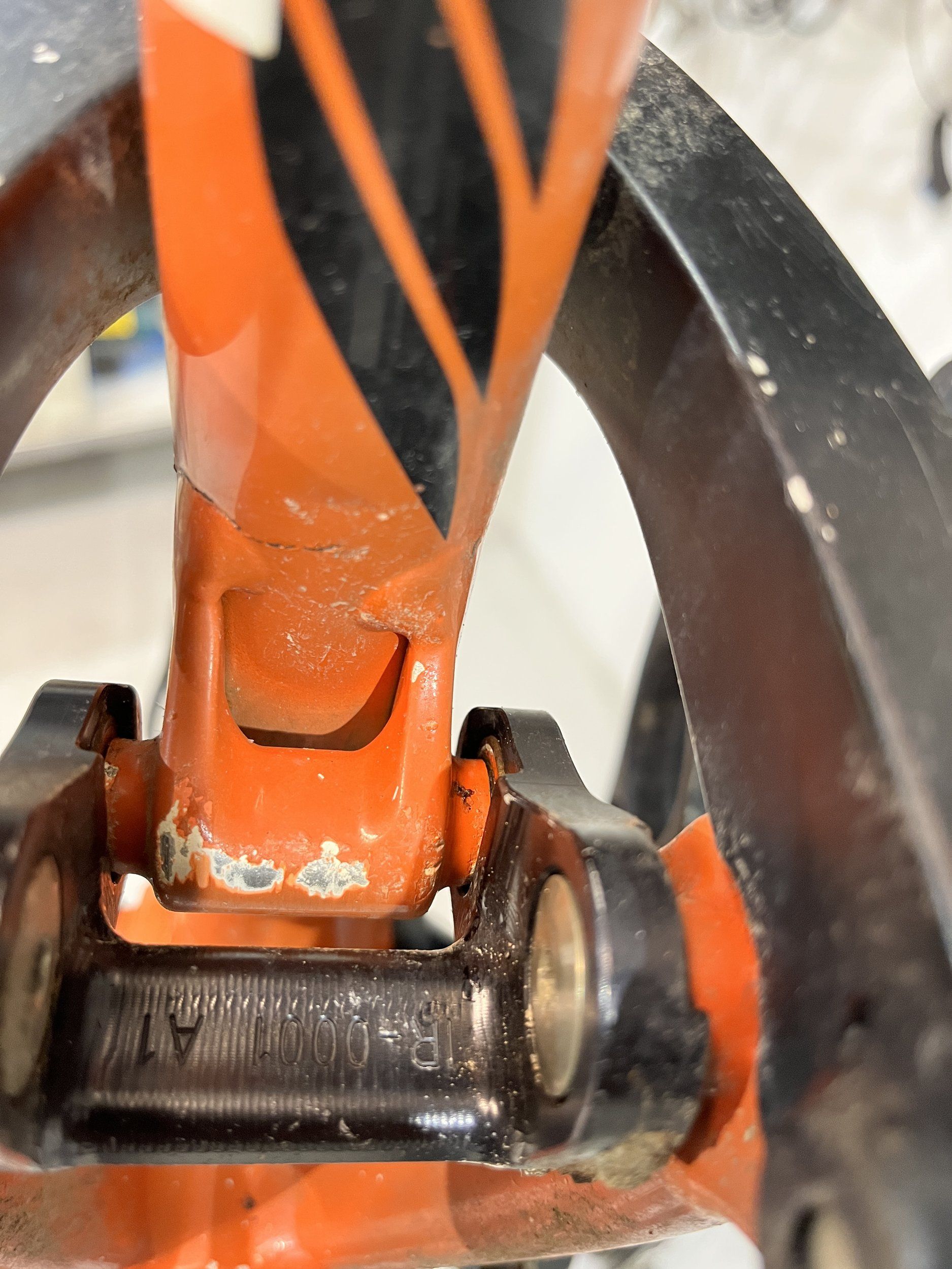

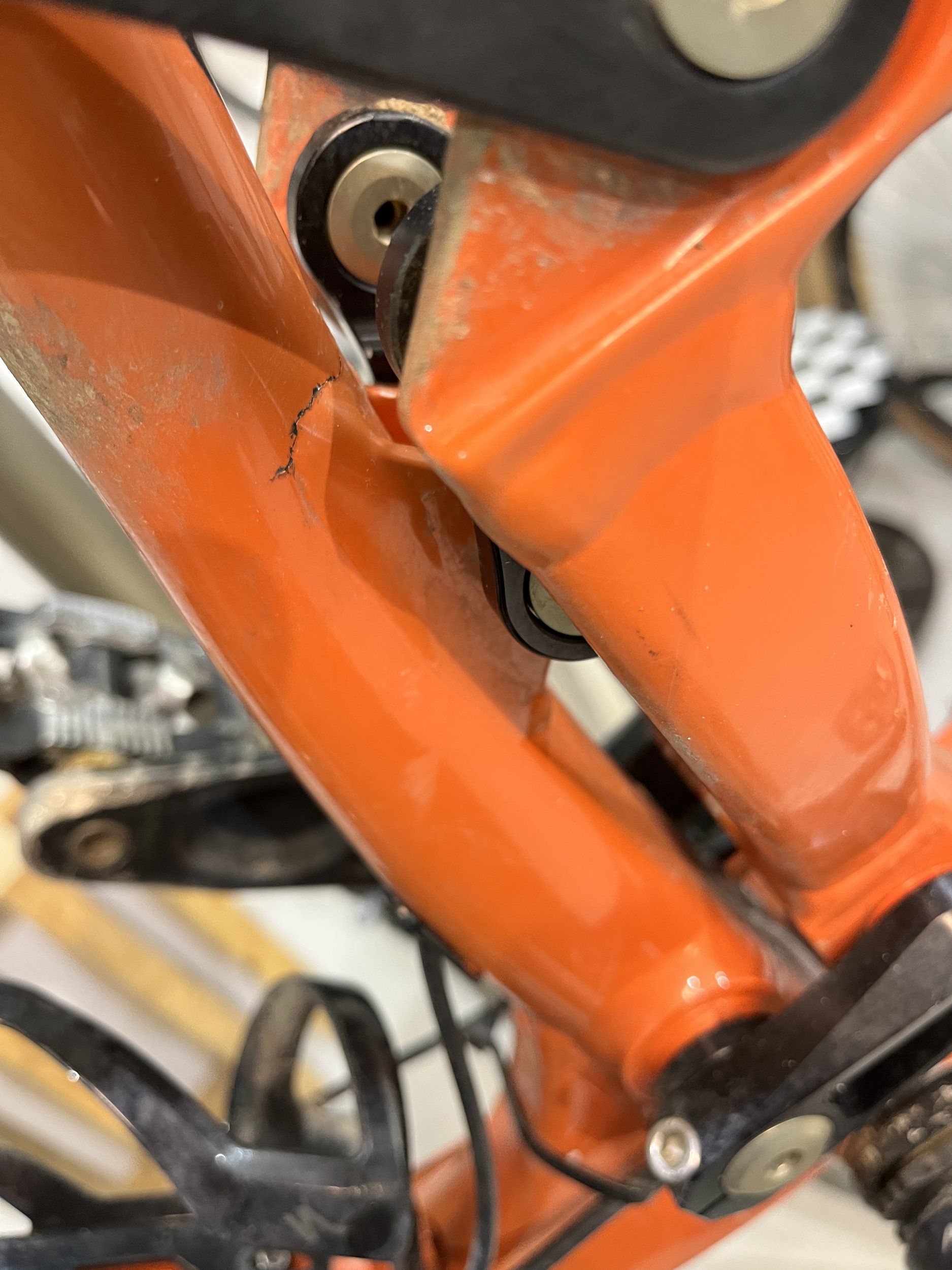

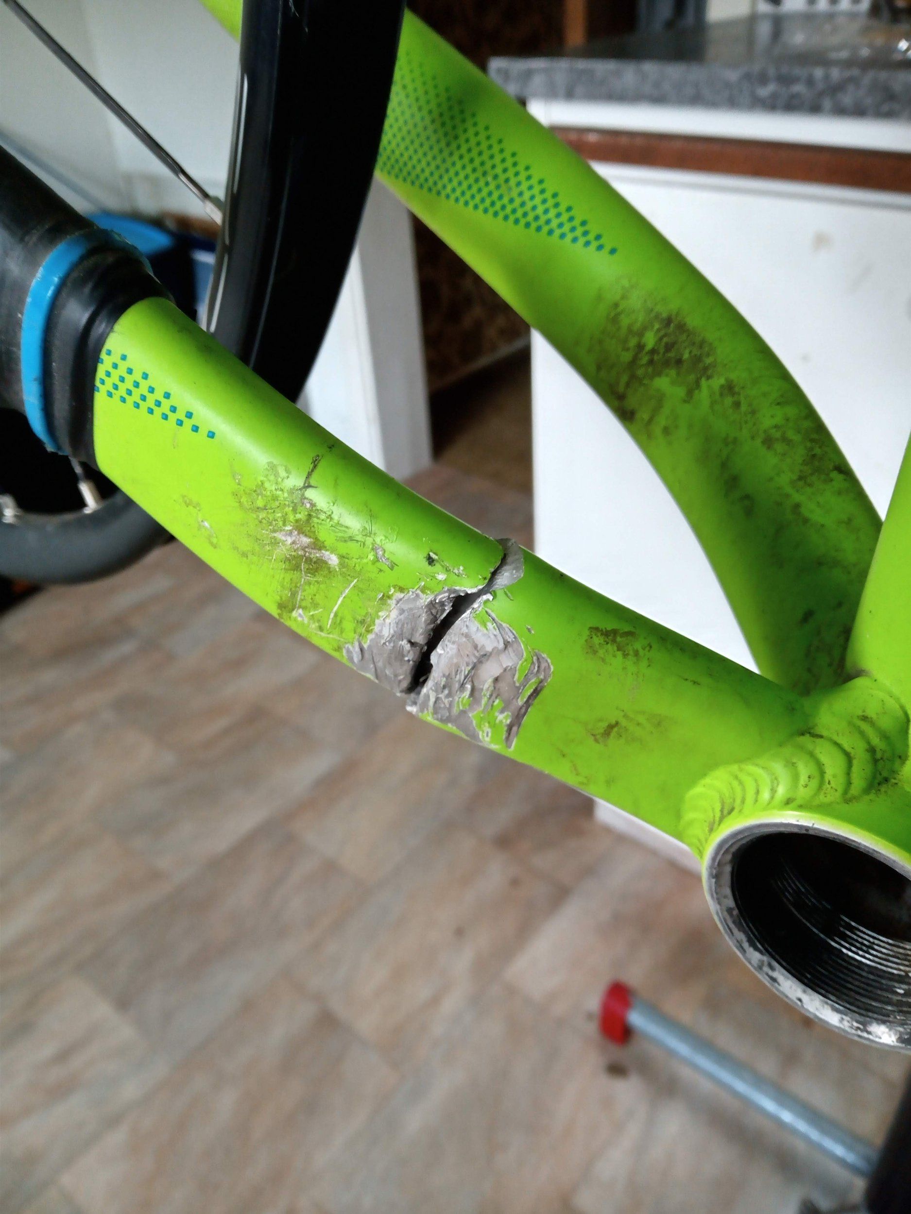

Skulle inventera servicebehovet på grabbens cykel efter säsong och hittade detta. En spricka tvärs över sadelstolpen ovanför svetsen. Ser också ut som att cascadelänken bottnat in i ramen.
Pratade med min lokala smed som är rätt grym på det mesta. Han såg inga problem med att laga cyklar. Vad tror ni om att laga detta? Blir typ reservcykel eller nåt. Eller skrota och sälja delarna?

Om du väljer att svetsa bör du kontrollera ramen varje vecka. Det troliga är att det är en utmattningsspricka och det är en stor risk att det blir en ny direkt utanför lagningen. Det "trevliga" med utmattning är att det tar lite tid.
tyvärr så kommer en omsvetsning vara på lånad tid om cykeln fortsätter användas som innan. Omsvetsning och sedan ha som reserv eller någon sorts lättare stig cykel kan fungera, det har det iallafall gjort för mig. Dock är det möjligt att ramen är deformerad på sätt som gör att vevlager, länkage eller andra rörliga delar inte fungerar som de ska.

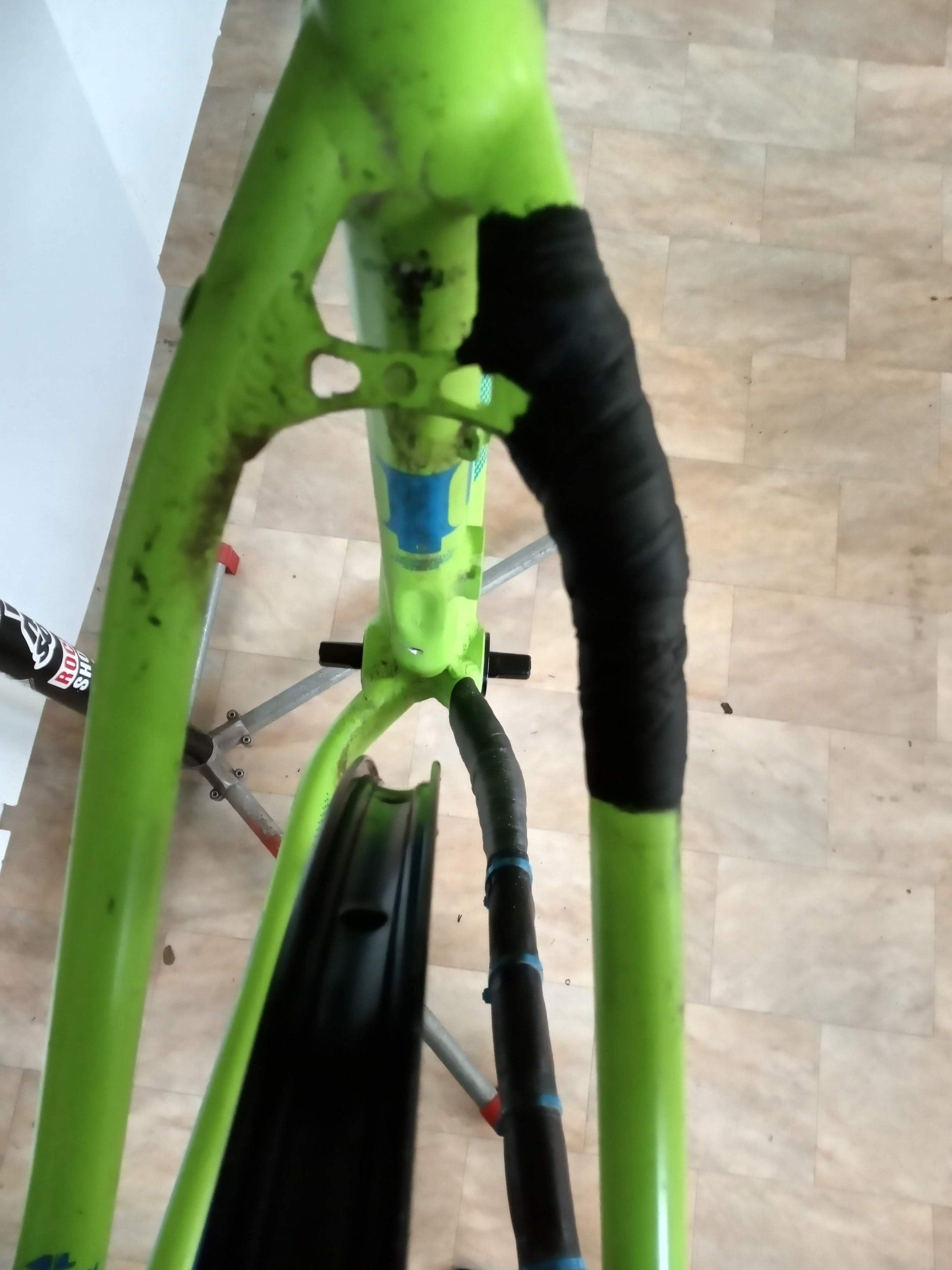

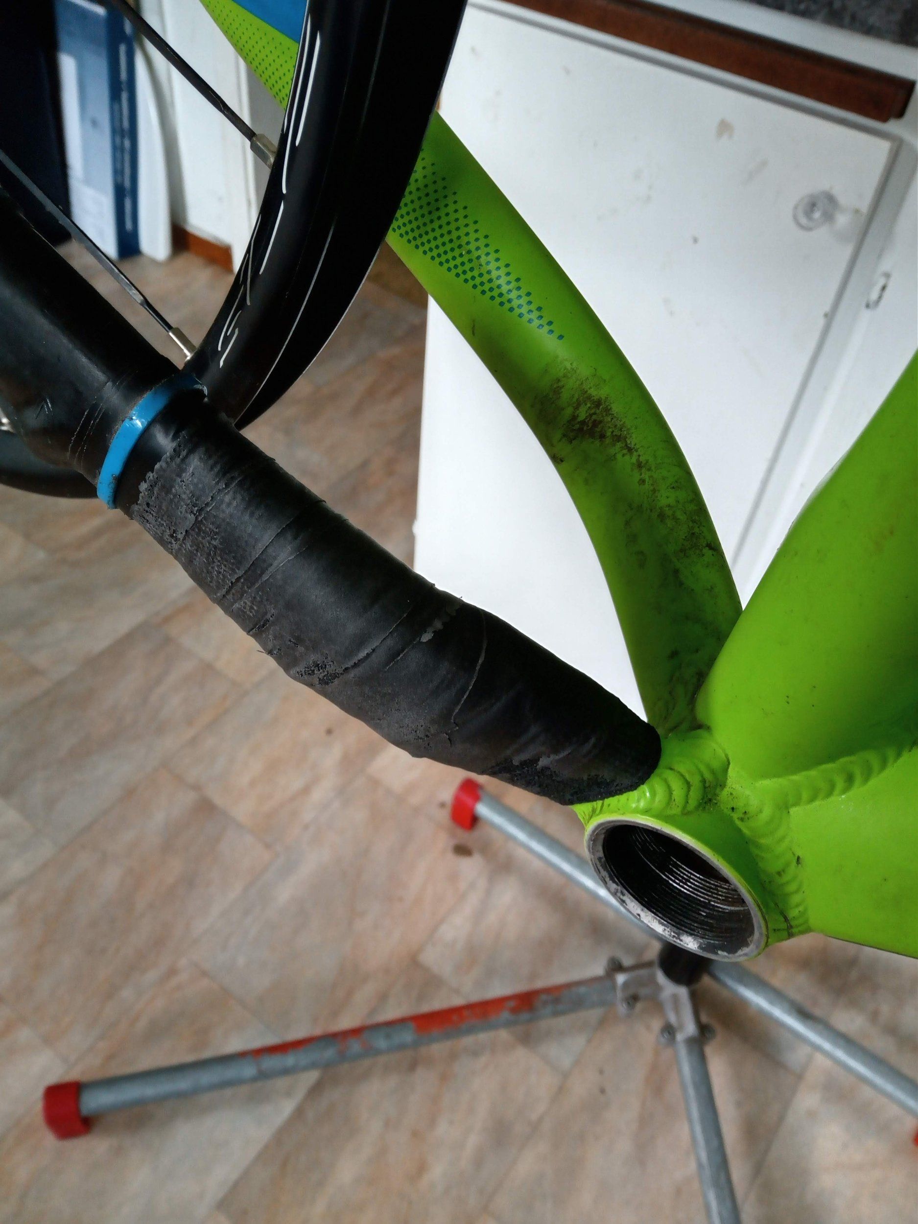

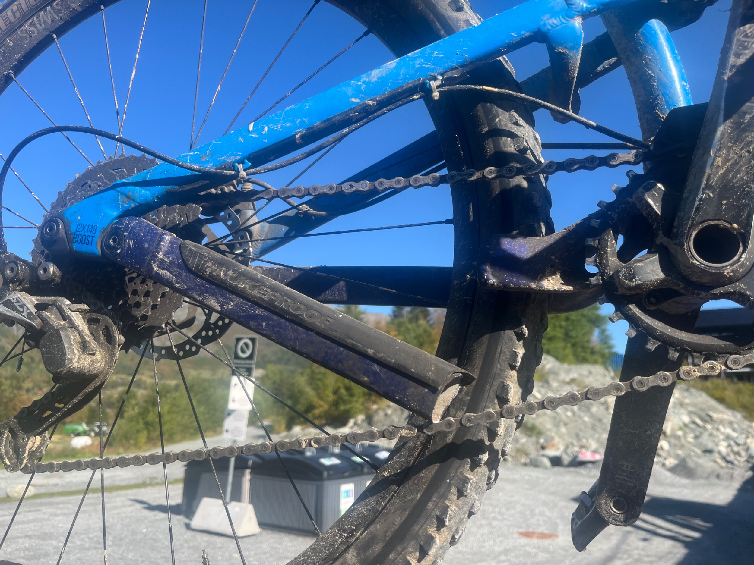

Så, då är jag också i situationen med en bruten ram och undrar om någon kan tipsa om en aluminiumsvetsare i Göteborg. Fullt medveten att det inte är någon garanti men just nu är allt bättre än inget.
Någon nämnde fiberfix, kan ni utveckla exakt vilken produkt jag ska köpa. Tack!

Var dina ramar av lika illa som min bild ovan? Lade du då in en distans inte i ramen som stabilitet? Har ju svårt att tro att tejp (även om den är stark) kommer hålla…
