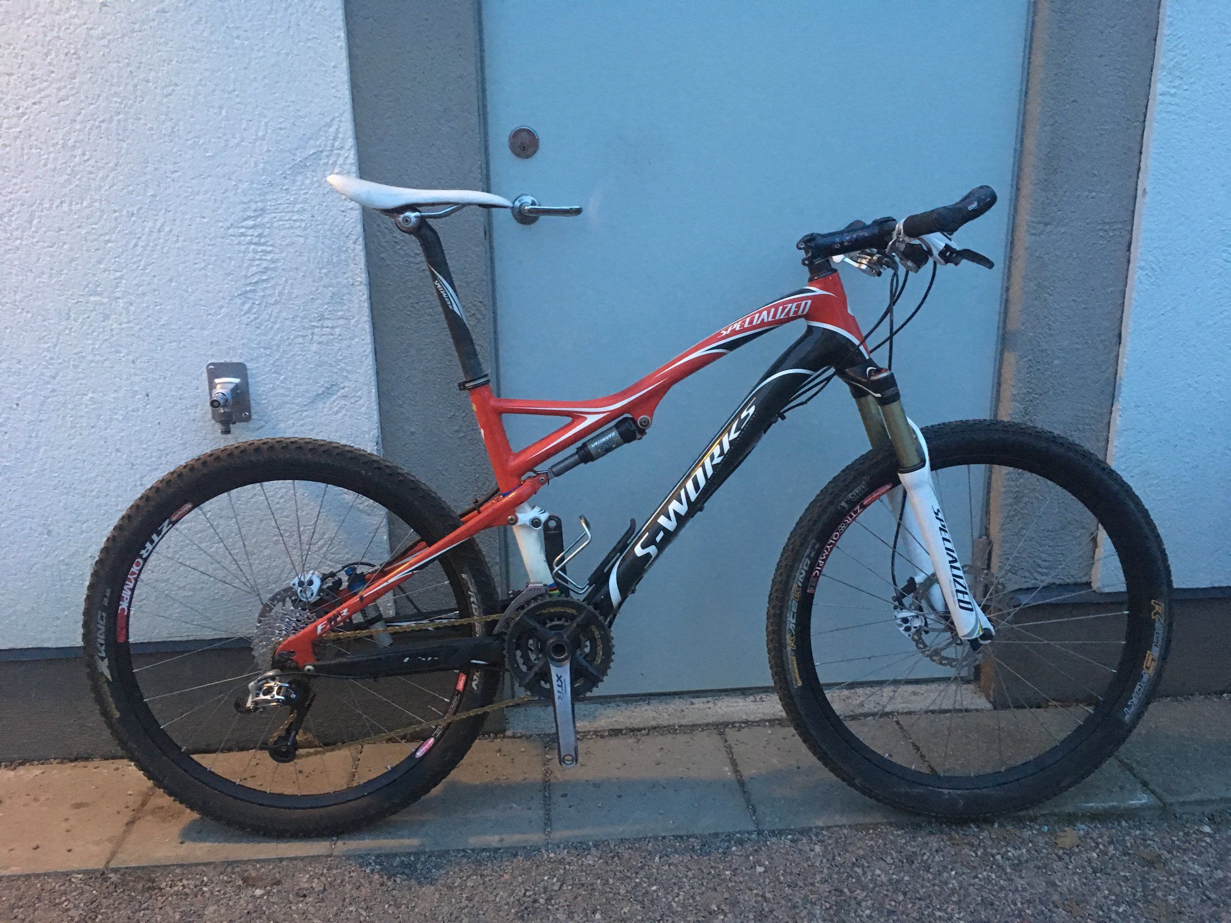

Hej.

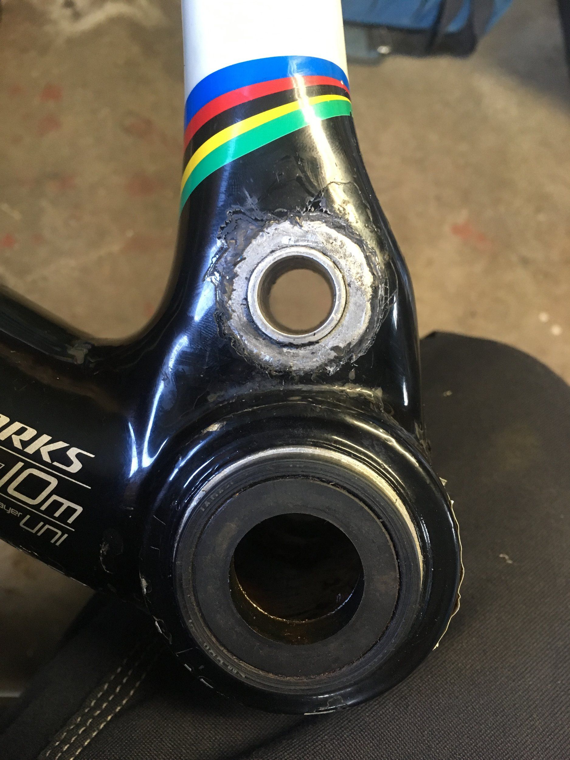

Jag fick ta över en cykel av en arbetskamrat för en symbolisk summa. En vad jag och han tror är en Specialized S-Works Epic 26" från 2012. En cykel som har gått många mil! Det syns på alla lackskador och annat. Han berättade även om ett glapp i svingen så jag visste att det var jobb att göra. Jag har nu kommit till det stadiet att jag har hittat två glapp i svingen, varav ett är värre än det första. Jag kommer säkert ha frågor rörande båda glappen, men tänkte fokusera på det jag tror är allvarligast just nu.
Den nedre länkagepunkten (på engelska heter det väl pivot? på mc-lingo är det väl svinginfästning? men vad heter det i cykelvärlden?) som sitter strax ovan vevlagret sitter löst. Kolfibern har helt tappat greppet om metallhylsan. Jag ska posta bild från telefonen i nästa inlägg. Detta vore såklart ett jobb för kid1000, om det inte vore för att ramen är omodern och jag inte tänkt göra några större ekonomiska utlägg på den. Får jag ihop cykeln i körbart skick så tänkte jag att farsgubben skulle få den att cykla grusvägar på.
Så hur kan jag åtgärda detta?
Jag vill minnas att jag läst en tråd där någon limmat fast en vevlagerhylsa med epoxi och dammsugare. Men hittar inte tråden nu. Vill minnas att det fanns fler bra idéer i den tråden. Vad har ni för tips? Eller ska jag bara skrota ramen och använda delarna till annat?

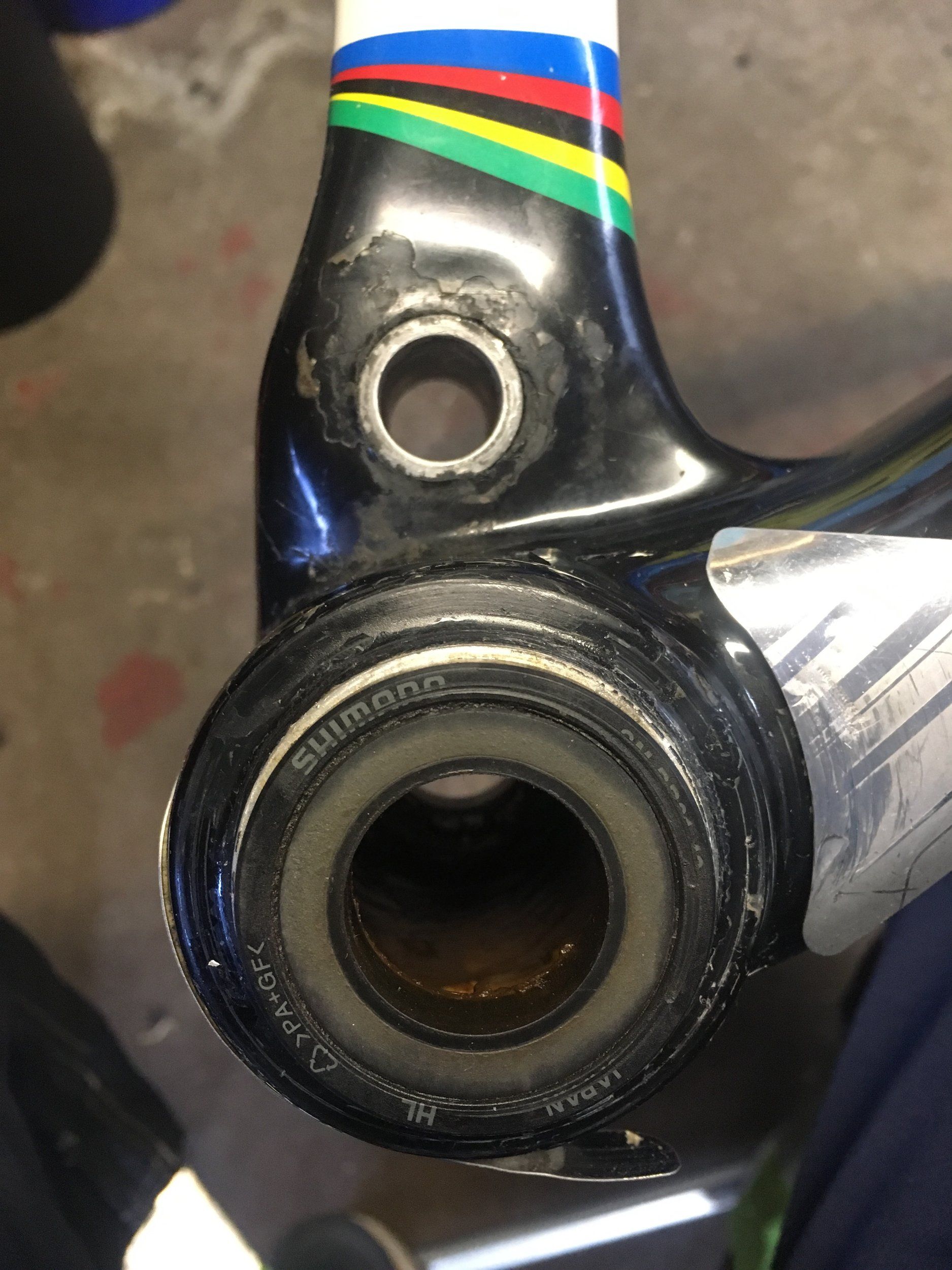

Svinginfästning i kolfiberram har lossnat. Hur åtgärda? (Epic 26")
Hylsan glappar rätt rejält. På ena sidan har jag skrapat bort lite lack/kolfiber och som synes så är det en "bricka" ytterst. Kanske för att få större greppyta mot kolfibern? Kanske för att fördela tryck? Antar att jag måste slipa bort så mycket kolfiber att epoxin kan rinna in bakom brickan? Om det är det spåret på lagning som blir aktuellt.

Behöver man inte få inträgning bakom hylsan/mellan väven? Eller kommer limmet dit ändå av kappilärkrafter? Jag är osäker.
Jag kan inte sånt här men tror att det skulle kunna funka att injicera ex epoxi under tryck. Oklart om det finns så små pryttlar då du vill åt utrymmet mellan hylsan och ramen, typ borra i eller precis utanför delningsplanet mellan hylsa och bricka. Kräver ju hål på bägge sidor på varsin sida om hylsan och extremt liten nippel så oklart om det finns grejer.

Kommer åt? Ramen är ju isär så jag kommer åt. En fråga är hur mycket jag ska skrapa bort kring hylsan.

Det knepiga är att jag inte riktigt vet hur hylsan är konstruerad. Verkar som om det är flera metallbitar tillsammans. Men jag skulle kunna skrapa bort kolfiber på ena sidan för att bättre förstå hur den är konstruerad.
