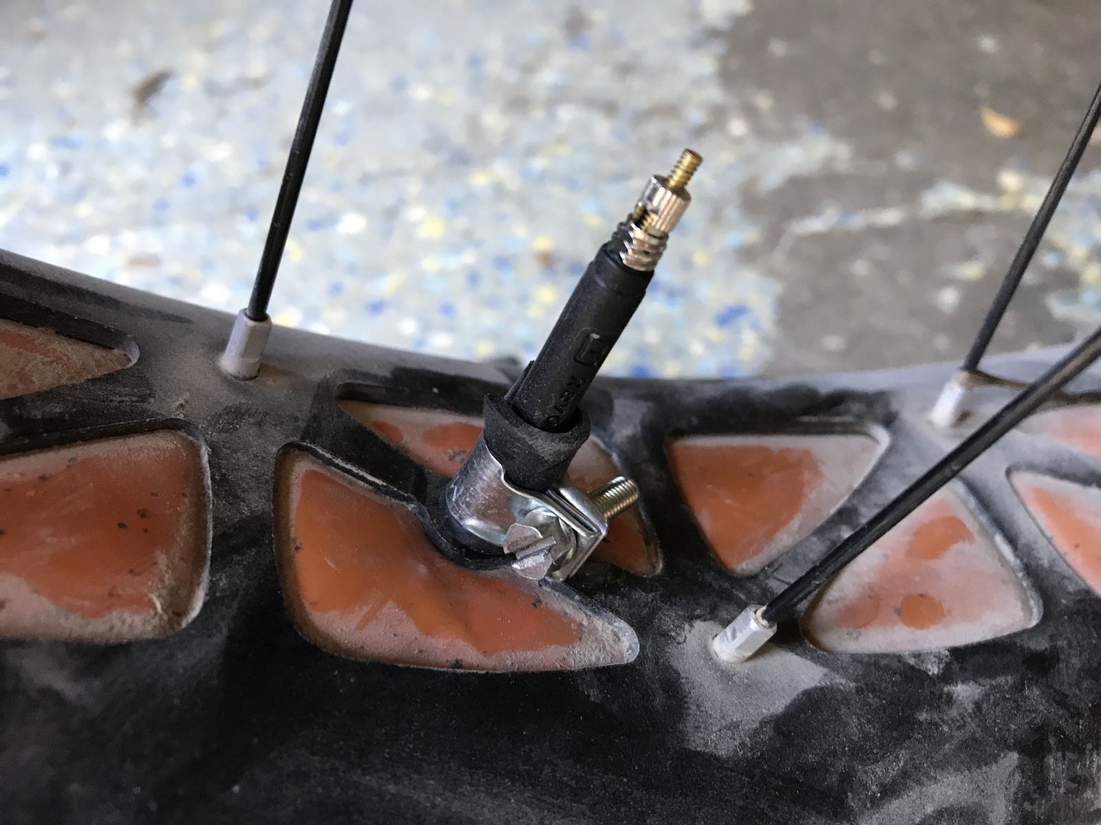

Någon som har en bättre/snyggare lösning på detta problem? Fatbikeslangar utan låsring på ventilen+lågt tryck+dit med pumpen=irritation och krångel! Ventilerna trycks alltså in i fälgen när jag försöker få på ryggsäckspumpen, golvpumpen i garaget är det inga problem med.

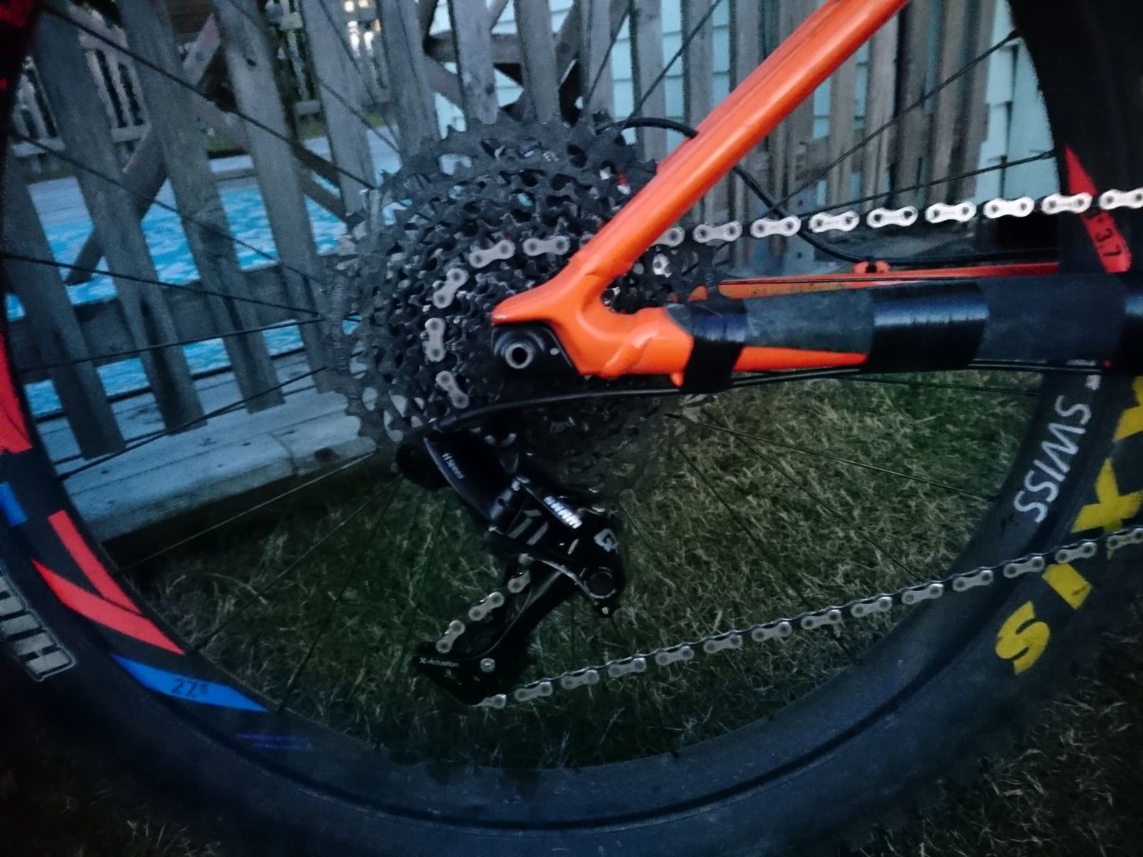

Det är bara en bakväxel för 11-delat som sitter på en 12-växlad grupp. Detta var det ända som fanns på vallåsen och jag ville fortsätta att cykla. Det funkar bra visar det sig.
Dagens fulmek-tråden
Jättebra att veta! Jag har haft funderingen åt båda hållen (eagle på 11 eller 11 på eagle) när min bakväxel pajade. Lyckades laga den men skaffade en eagle-grupp jag ska montera på sikt och då har jag en reserv-växel.
Det står ju X-ACTUATION på både 11d och Eagle så... :-)
Fast det säger väl bara något om dess hävarm så att säga? Däremot rangen behöver ju inte alls funka. (Jämför en tiodelad växel som inte stöder över 36T ens på en 10 delad kassett utan goatlink).

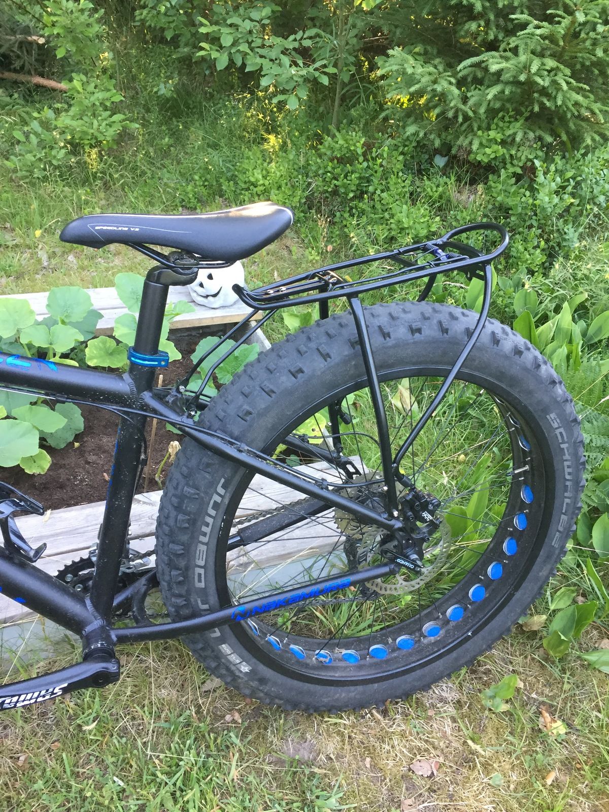

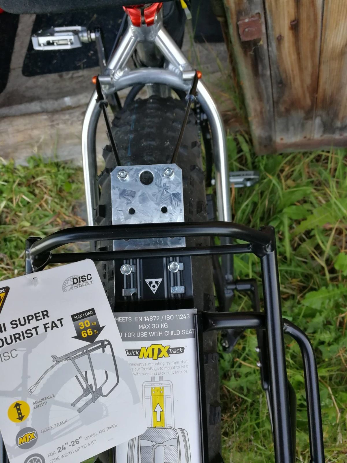

Att beställa från Bike-discount går ju oftast bra, men det tar tid att få svar när något går fel. Jag hade beställt en pakethållare till fatbiken, och monteringskitet saknades...

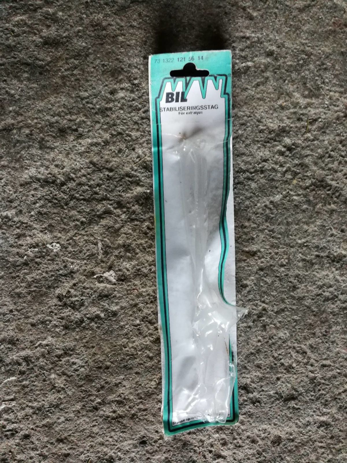

Idag blev det lite improvisation, en spikplåt och ett par stabiliseringsstag till extraljus var vad jag hittade på hyllan.

Smart!
Men som tips har xxl en Bits pakethållare för 26-29” cyklar som råkar vara för Fatbike egentligen, 199kr, galet billigt! #dagenstips

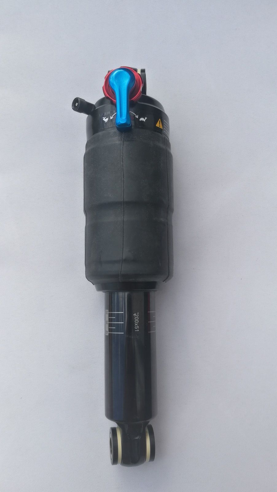

Potentiellt mitt fulaste fulmeck nånsin. Som ett försök att stoppa att vattenflaskan gnager på dämparen. Helikoptertape etc går det hål på och det lossnar direkt. Plus också för en lite stealth-look, lite som att jag är hemlig testpilot som inte vill avslöja vad han kör på.

Du har inte funderat på att inte ha en för stor vattenflaska bara?

Nej. Kan Minnaar kan jag.
Dock tror jag egentligen det är mest kosmetiskt, den går ju bevisligen in och dämparen rör sig vad jag kunnat se bara uppåt så att säga.

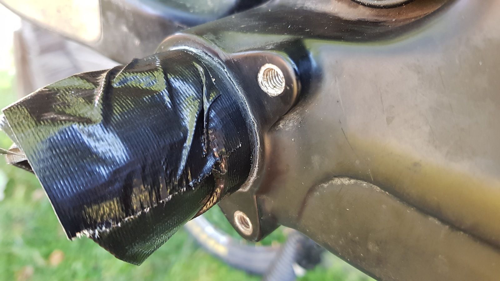

Håller med om att ovanstående var lite för cleant. Men det här borde klara kvalgränsen:

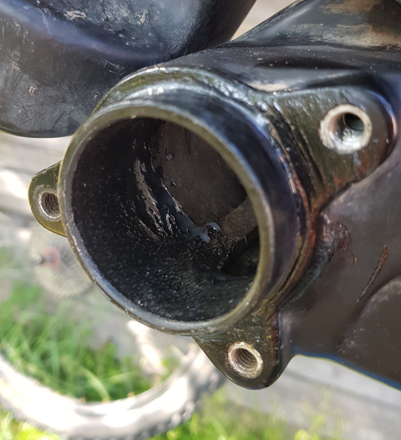

Har haft ett väldigt irriterande knak på vänster tramptag ca kl2 sett från högersida sen en tid tillbaka. Har gått igenom allt som kan vara bidragande som vevlager, vevarmar, pedaler, sänkstolpe, dämparinfästningar, länkagelager, klinga, växelöara, mm mm, plockat isär, rengjort, monterat, men knaket består. var nästan övertygad att det behövdes ny framklinga, plockade isär och tog en ny titt. Upptäckte då det här (ignorera gaffan):
Hela vevlagerskålen hade spruckit runt infästningen i ramen (kinakol) på höger sida och det gick att känna glappet.
Då detta är klassisk direktimport av ful-kines så kände jag inte att jag hade tid och ork att vänta på en garantieftersändelse och tänker att den kanske har gjort sitt efter 3 års brötkörande. Premissen blev - om jag lyckas fixa så köra jag vidare, annars blir det nyköp, kul att testa nåt nytt om det inte funkar.

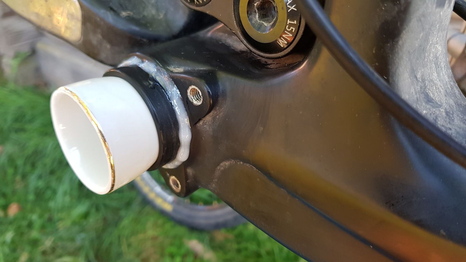

Dags att skrida till verket. Skrapade rent runt sprickan. Drog till Classe i sjön, köpte långsamhärdande Epoxy.

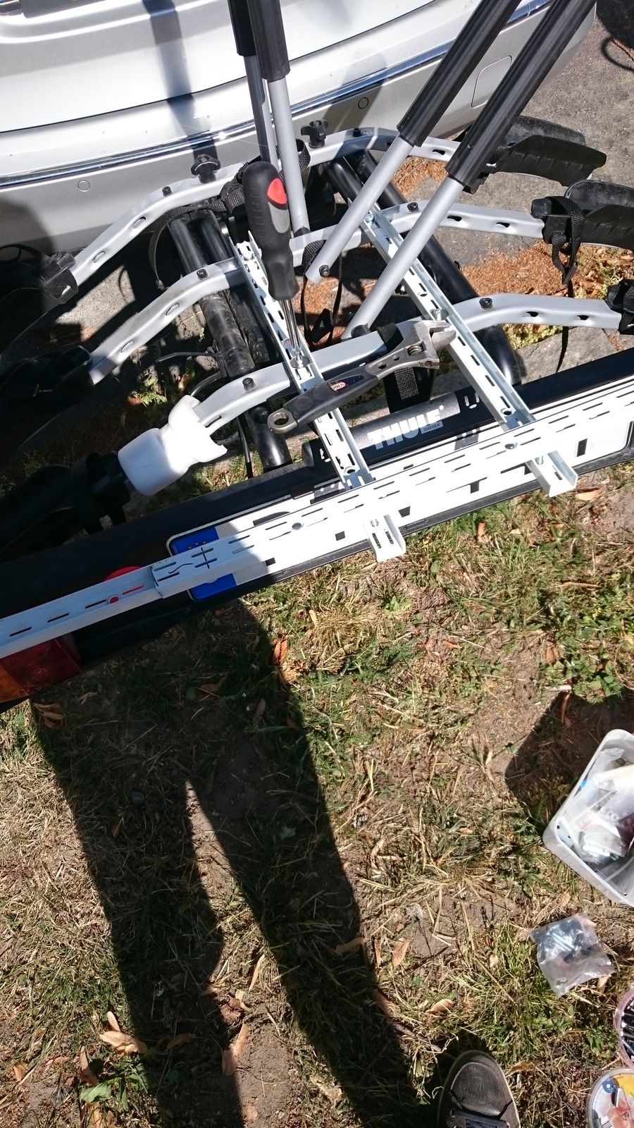

Tryckte in damsugaren i vevlagerskålen, vänster.
Stoppade i en äggkopp för att enkelt kunna reglera luftflödet, och sprutade på t-röd för att rengöra och testa genomflödet. Funkade fint.

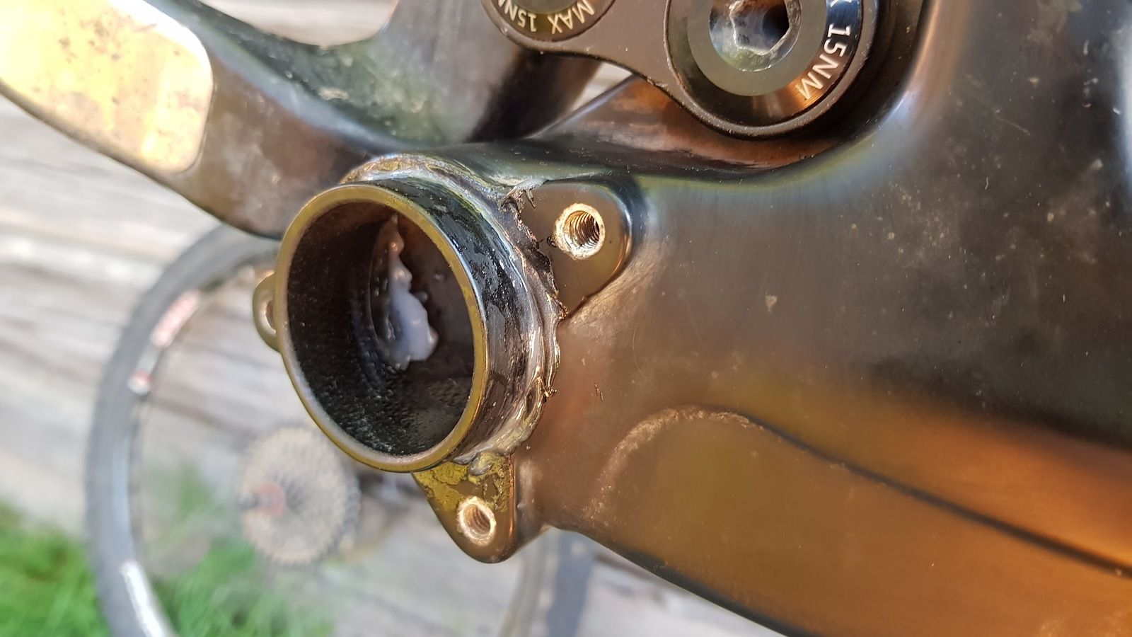

Så jag började applicera epoxy med en doseringsspruta från apoteket.
Varefter det sögs in i sprickan, långsamt applicerade jag mer, tills dess att det började blöda igenom på insidan, tänkte att ju mer desto bättre.

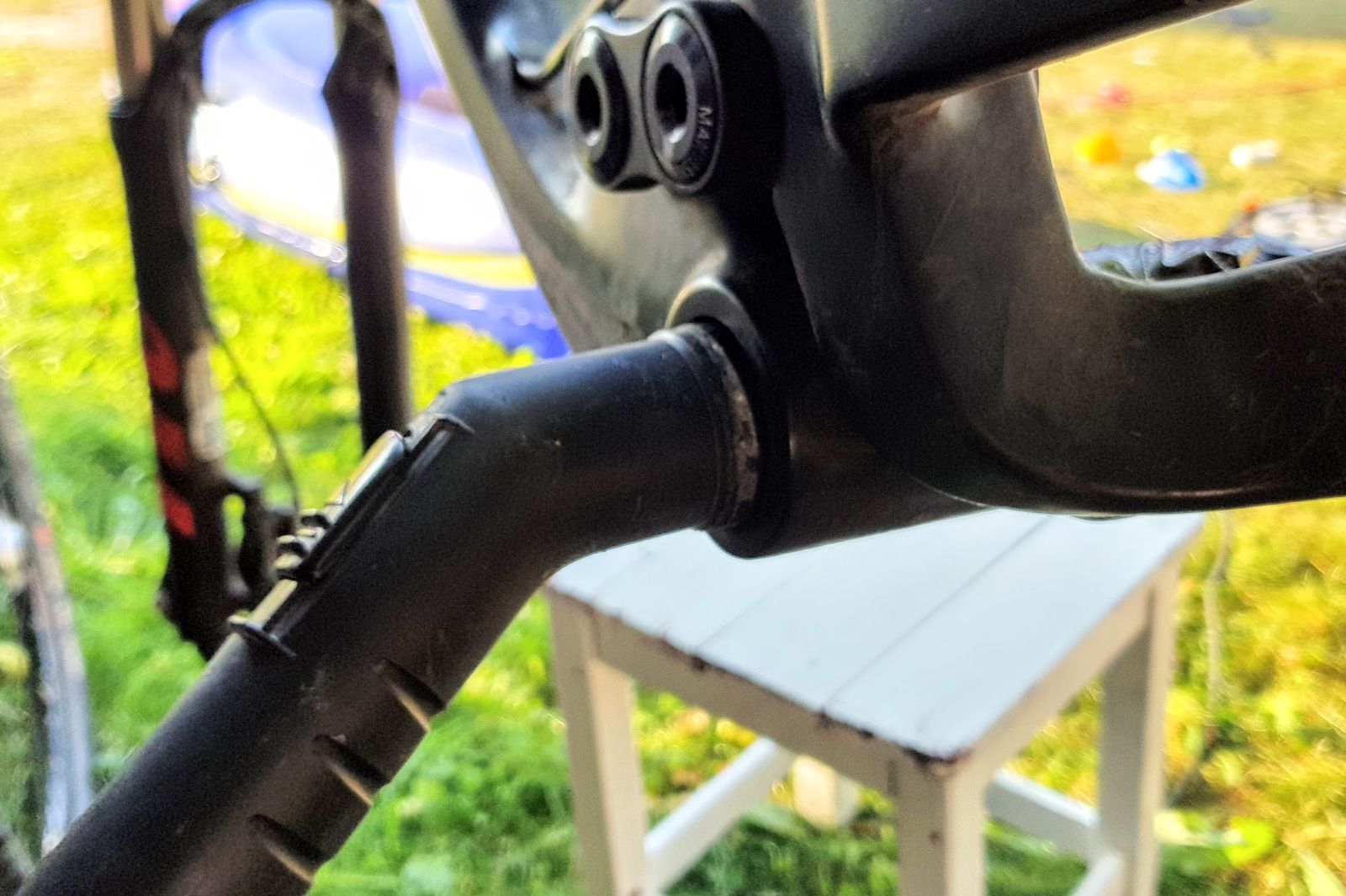

Lät det hela härda i 24h tryckte i vevlager och montrade ihop allt och som en eloge till Classe så tog jag hojjen på en testrunda på Asaklitt, klassisk AM/enduro med tung klättring upp och snabbt stök nedför. Kom på att det var länge sen jag cyklat en så tyst och fridfull runda. Väl nere plockade jag av vevarna och kollade om allt satt ihop. Döm av min förvåning när allt såg fint ut och allt höll samman!
Tiden får väl avgöra hur länge det håller och om det kommer att överleva en vinter till, eller om det är dags att börja leta nytt. Men för stunden funkar det iaf. Tyst och lugnt.
