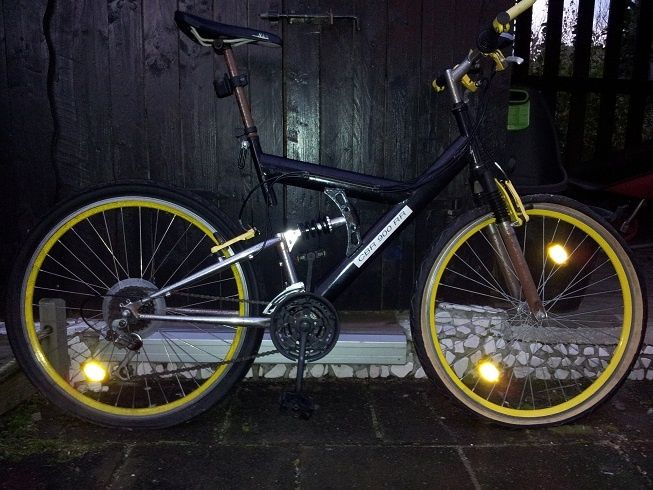

Hej allesammans.

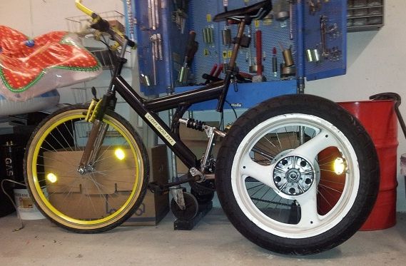

Tänkte bara höra om det finns någon här som har erfarenhet av att bygga lite udda cykel-projekt.
Det är nämligen så att jag har en gammal fulldämpad ATB som jag tänkte montera ett bakhjul från en Suzuki GSXR på. Jag TROR att cykeln är en Greenfield. Var lääängesen jag köpte den...
Drivpaketet är Shimano iaf.
Jag tänkte behålla det mesta av ramen intakt men bredda ut baksvingen och sätta växelkassetten direkt på bakhjulet.
Får även bredda ut vevpartiet då, tänkte sätta ihop två vevlager så man får tillräcklig bredd mellan tramporna så drivpaketet och svingen får plats.
Det kommer bli ca 6 cm bredare på varje sida (totalt 12 cm breddning) om jag räknat någorlunda rätt på det hela.
Har nog lyckats planera ihop det mesta i huvudet, utom hur jag fäster ihop bak-växelkassetten med bakhjulet...
Någon som har någon bra ide?
Kan tillägga att jag inte börjat riva något än så jag vet inte exakt hur det ser ut med nav osv på cykeln. MC-hjulet är löst och redo att börja bearbetas dock.
Bifogar bilder på cykeln som ska byggas om

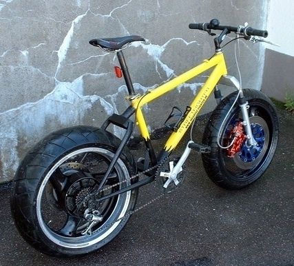

Kunde inte vänta till efter jul... :)

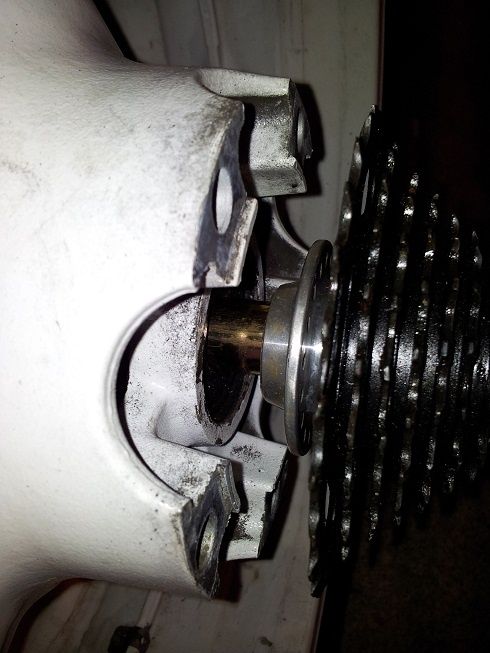

Har nu börjat så smått och slaktat loss nav och kassett för att se hur det ser ut.
Nästa steg blir nog att försöka tillverka en platta i stål att fästa det modifierade navet på och sen skruva fast allt i hjulet i skruvhålen (som egentligen var bromsskivans infästningar).
Ett annat alternativ är kanske att kapa bort skruvhålen helt och TIG:a fast cykelnavet direkt på MC-hjulsnavet.
Då hade man sparat en centimeter eller två i totalbredd.
Fast då kan man ju iofs inte byta lagret i fälgen (om det nån gång skulle behövas).
Vad tycker ni?
    69.6 KB · Besök: 22
Synpunkter på cykel-projekt

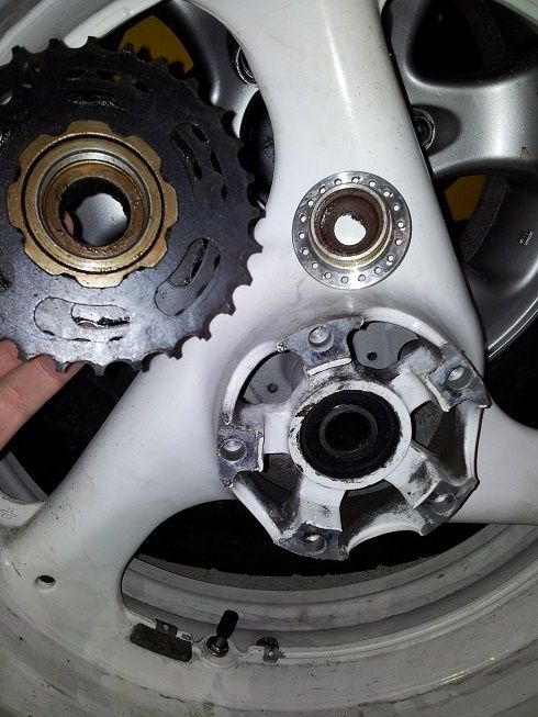

Såhär nånting får det bli.
Ska tillverka en medbringare i plåt, skruva fast cykelnavet i den och sen fästs hela paketet i de fem skruvhålen.
Bredden utåt blir perfekt för att kunna använda alla 7 dreven.
Tror detta blir den smidigaste lösningen faktiskt.
Men nu stannar nog projektet av till februari då man börjar jobba igen och kan börja svetsa och tillverka :)
    58.8 KB · Besök: 25

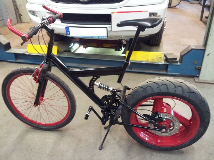

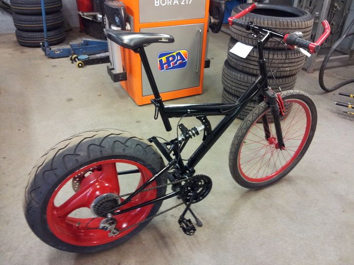

Projektet är nu klart sedan en vecka tillbaka :)
De största modifikationerna:
* Förlängd (breddad) vevaxel
* Nersvarvad GSXR-bromsskiva (till 1.8 mm)
* Breddning av baksving
* Tillverkning av hjulaxel
Total vikt på cykeln : 32 kilo
Total tid nerlagd : 25 timmar
Total kostnad för projektet : 485 kronor
    137.2 KB · Besök: 25
    83.9 KB · Besök: 23

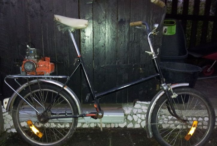

Nästa projekt på tur är min motorsågscykel, men den har jag ingen tidsplan på än.
Bakdäcket BÖR hålla cykelns återstående livslängd iaf.
    63.6 KB · Besök: 45

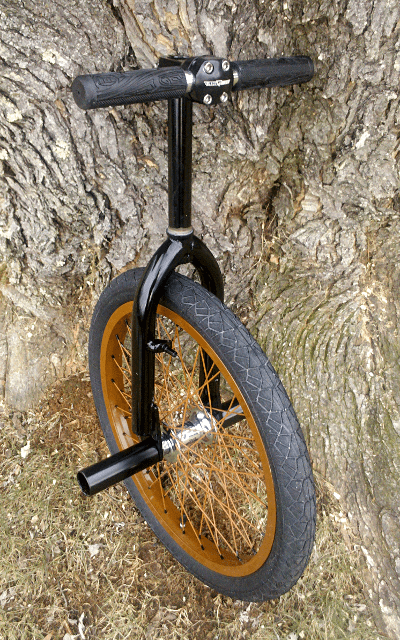

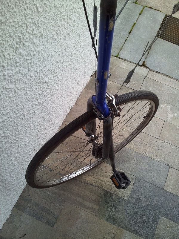

Hej
Jag vet inte om ni tycker detta är rätt tråd eller ens rätt forum, men jag har inte hittat något annat svenskt forum som jag tycker passar. De flesta forum är antingen för tråkiga, allvarliga, beskäftiga, seriösa eller på annat sätt vissna.

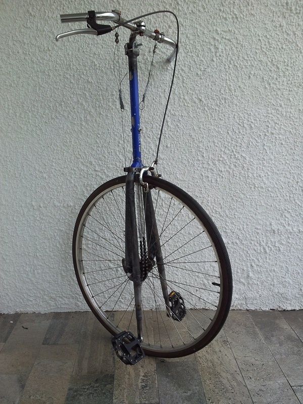

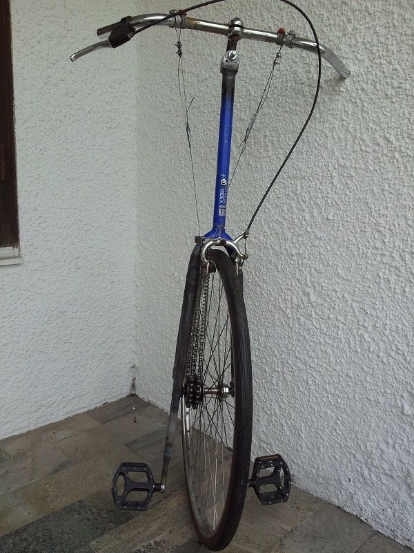

Detta är alltså mitt senaste projekt som kallas LMU (Labor Manus Uni). Jag hoppas bilderna visar vad det är och hur den fungerar.
Ursäkta att den inte är målad, men det känns onödigt om jag inte lär mig "cykla" på den.
Jag vore mycket tacksam för synpunkter och kommentarer.
Len Mel
    136 KB · Besök: 29
    121 KB · Besök: 21
    138.3 KB · Besök: 28
En"vicka styretenhjuling"? Varför känns ännu svårare att svara på nu men ändå kul. Den här måste du visa film på när du kör!

Första steget mot att "cykla" på den kanske jag har tagit, för cykla enhjuling kan jag. Som ett ytterligare steg på vägen funderar jag på att bygga något åt detta hållet.
