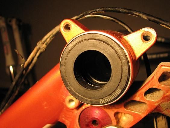

Downhillcyklingen i Åre slet en del på cykeln och nu behöver jag byta ut mitt vevlager. Men frågan är hur jag får loss det från cykeln? Det är ett Shimano FC-M542 vevparti som sitter på en Lapierre Spicy 316 från 2008. Se bild på vevlagret nedan. Någon som har några tips?

Det där är ett pressat vevlager... är ärligt osäker på om nån butik i sverige klarar det där... dvs har verktyg för de.
Ta bort vevlager
Det där är en hållare för ett annat verktyg... Går knappast att använda...
Det ska va sånt här
För montering: http://www.sjscycles.co.uk/product-Shimano-Shimano-TL-BB12-Press-fit-BB-Installation-Tool-20056.htm
För demontering: http://www.sjscycles.co.uk/cid/IRQB...o-TL-BB13-Press-fit-BB-Removal-Tool-20062.htm
Park tools kombinerade verktyg: http://www.sjscycles.co.uk/cid/IRQB...pact-Bottom-Bracket-Bearing-Toolset-19477.htm Observera extraverktygen man behöver med park tools... HHP-1 el HHP-2 el HHP-3
