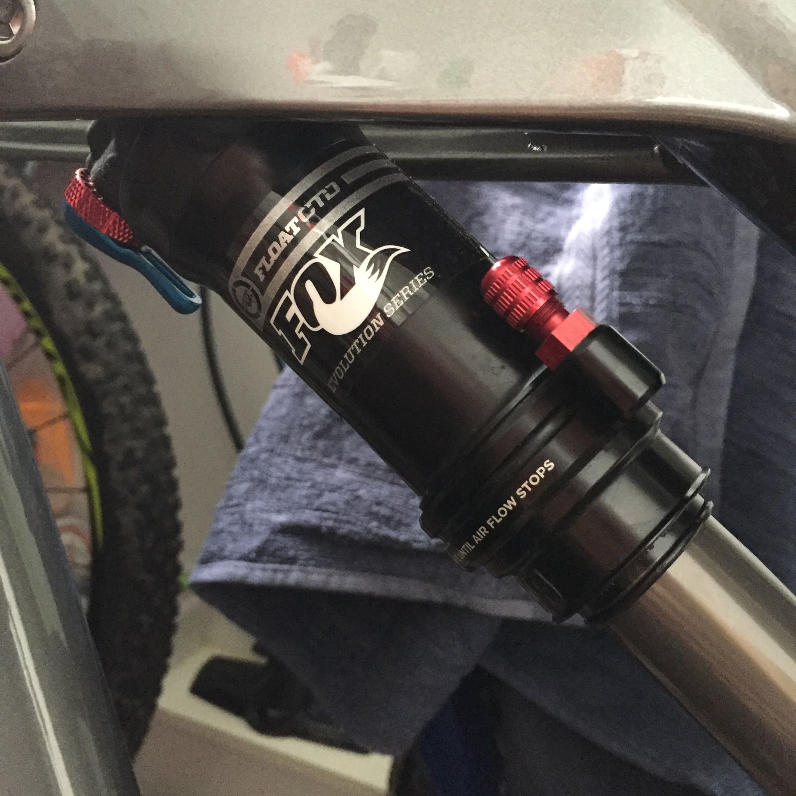

Kan man ta reda på vad max-tryck man kan pumpa i en sån dämpare, menar står det nånstans på dämparen eller så?

Men finns det nån Max-gräns vad dämparen klarar av i bar/psi? Tänkte så man inte pumpar i så man tycker det är svinbra men det e för mycket för vad den klarar av, så man inte spräcker nån packning eller tätning.

Maxtryck står på dämparen ibland. Det brukar vara jättehögt.
Ok, då får ja granska när ja kommer hem från jobbet. Såg att det fanns nån minitext på dämparens undersida. Förstoringsglas o läsglasögon så kanske man ser vad det står, haha.
Men tack alla för bra o snabba svar

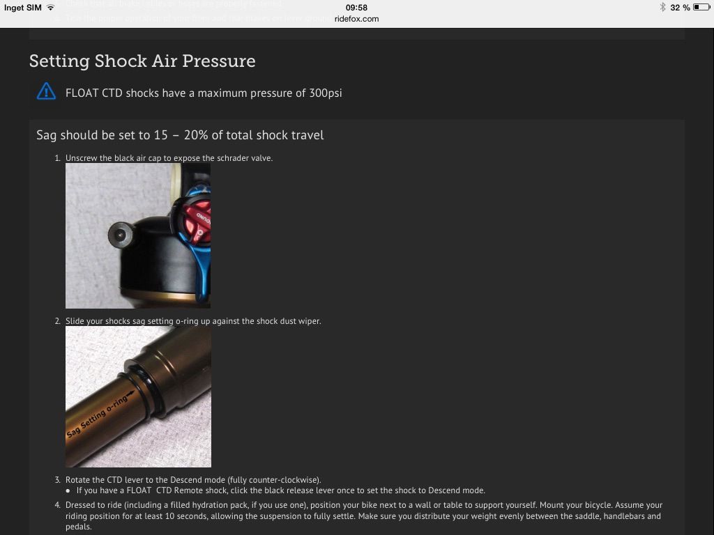

En snabb sökning hos Fox ger att de har max 300 psi i sina CTD.
+1 på att utgå från tex 25% sag och sedan bara justera trycket baserat på hur cykeln upplevs.
