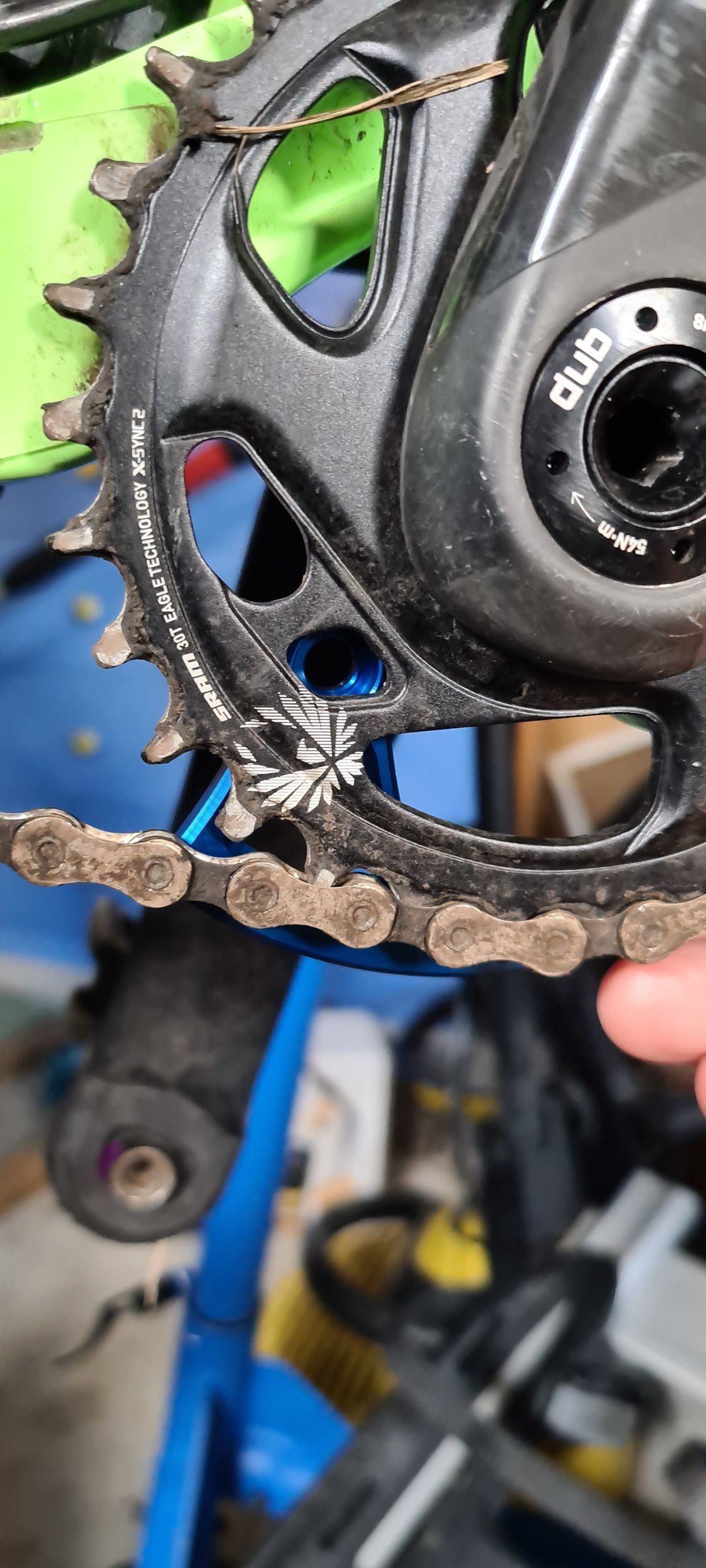

Jag förstår inte vad ramväljaren har för funktion. Man kan ju ändå bara välja storlek och färg när man beställer.
På bilderna ser du i alla fall varför man bör välja en bash för ett drev som är två tänder större än det man kör. Annars är det noll marginal för sneda islag.
Edit: Har man oval klinga så behöver man förmodligen en bash för +4 tänder istället, då såna drev är större på största stället.

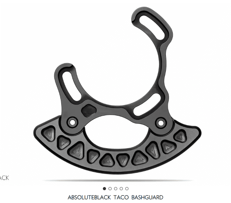

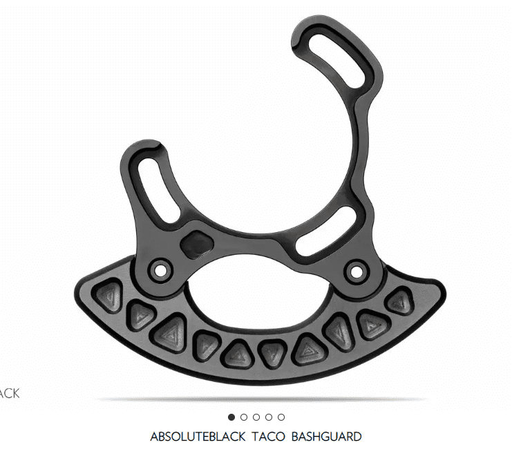

77Designz och andra tacos som har "fasta punkter" enligt ISCG avståndet passar inte eftersom hålen som sitter inte strikt håller ISCG05 avståndet, utan man behöver en taco med "spår" i så hamnar bulthålen "inom spåret" och man kan vrida och vinkla tacon.
Exempelvis denna kör jag med:

Tror som sagt att man ska ha en iscg bash med spår så man kan rotera den rätt som jag länkade innan. Då kan du fästa med bara 2 skruvar också.

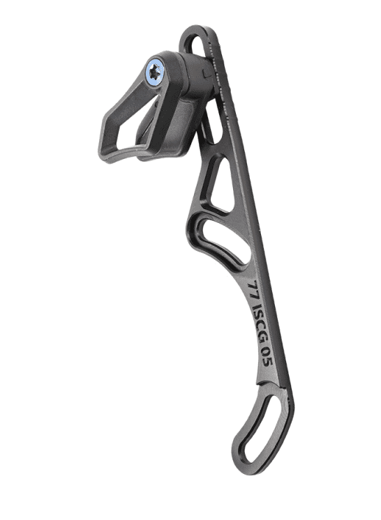

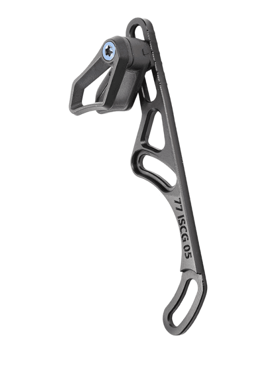

Jag tror bara det är tänkt att man skall ha en kedjestyrare av denna typ och ingen bash guard tyvärr.
Du skulle ju säkert kunna köra med en sån här som bara sitter i dom två främre hålen, men tror verken Norco eller bash tillverkaren skulle rekommendera det..

Det låter som en jättedålig idé. Den lär vika sig vid allt annat än mycket milda smällar.
Edit: Om hojen har gängat vevlager så finns det tacos som ersätter distansen på drivsidan. Funkar riktigt bra men kan flytta sig en aning om man drämmer i riktigt hårt.

Kanske går att hacka en sån och använda det främre iscg fästet och få den lite stadigare.
