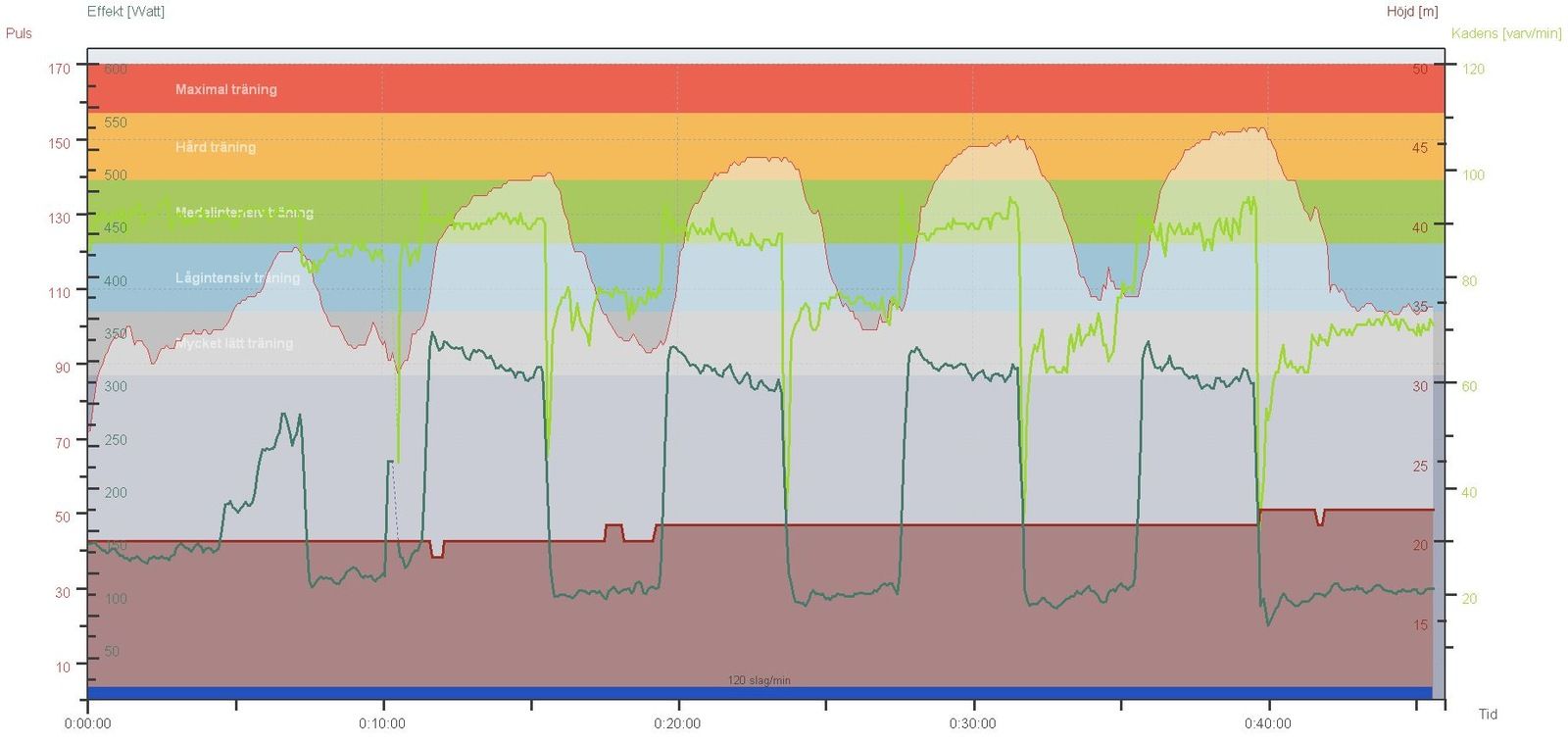

Jag har ett närbesläktat problem med min Tacx Vortex.
Se bilden på när jag har kört 4x4 med 280 W inställt under intervallerna.
Trots att jag ställer in en konstant effekt på trainern så sjunker motståndet under intervallen. I början så är det ca 50W över det inställda, för att sedan sjunka ner mot ca 20 W över det inställda efter 4 minuter. Efter 4 minuters lugnt trampande med låg effekt upprepas fenomenet.
Att verklig effekt är högre än inställd beror troligen på att en del effekt försvinner i rullen samt att vare sig trainern eller effektmätaren kanske inte är helt exakta.
Efter 10 minuters uppvärmning så brukar jag köra kalibreringen, dvs att trampa upp i 30 km/h och sedan låta hjulet stanna.
Jag har ett Conti trainerdäck och har provat med 6 - 8 bar tryck. Rullen är ordentligt spänd och jag känner ingen direkt slirning när jag accelererar.
Någon som upplever samma fenomen?
Ideer om vad man kan göra åt det?
