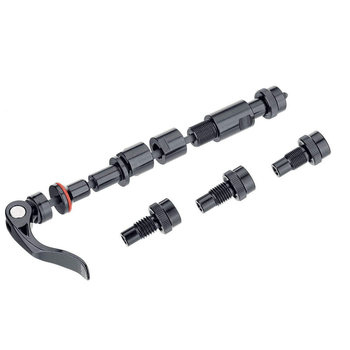

Har en tacx neo från 2018. Köpte under 2019 kit T2835 för att kunna köra den med 142mm thru axle: "Tacx T2835 Directdrive blockeringsaxel gör det möjligt att sätta din cykel i en Tacx Neo Smart och Tacx Flux Smart med ett 142x12 eller 148x12 (boost) adapter set."
Mitt kit innehåller samma saker som syns på bilden:
Jag har kört 142mm och det funkar ypperligt för 142mm, (uppifrån från vänster; del #1 på DS (drive side), #2 på NDS (non-drive side), #3 möter axeln, #4 anv ej då den är för annan axelstandard) men hur ska kitet funka för 148mm, det saknas ju 6mm bredd.
Jag har kollat på tacx/garmins hemsida. Där finns ett nytt kit kallat S0040, som benämns "For frames with hub width 142 x 12 and BOOST 148 x 12 mm" som innehåller:
• Quick-release T2836.01
• Spacer sleeve Ø 10 mm T2836.04
• Spacer sleeve Ø 12 mm T2845.10
• Axle spacing bolt T2836.05
• Axle adapter T2826.06
• Axle adapter T2826.07
• QR screw connection T2826.11 (M12 x 1,0)
• QR screw connection T2826.12 (M12 x 1,5)
• QR screw connection T2826.13 (M12 x 1,75)
• QR screw connection T2826.14 (Ø 12 mm)
Trodde det skulle kunna vara lösningen men efter att ha detaljgranskat innehållsbeskrivningen och bilden så ser det inte ut att funka för 148mm utan enbart 142mm (#1 spacer sleeve möter axeln, #2anv ej då den är för annan axelstandard, #3&4 axle adapters är två alternativa drive-side adapters som dock ser ut att ha samma längd båda två, beroende på vilken av QR screw connection axel-adaptrarna på nedersta raden som har rätt gänga för att passa i ramen, del 5 axle spacing bolt är NDS adapter...) Det borde finnas två olika Axle spacing bolts, en som är 6mm längre för att få det att lira med 148mm spacing.
En google-sökning på "tacx neo spacer" ger alternativet att man kan ha en 5mm distansbricka på NDS och 1mm på DS, men då greppar gängorna på axle spacing bolt:en på NDS 5mm mindre av gängorna och det verkar inte optimalt. Plus att 5mm distansen inte ser ut att medfölja i S0040-kitet.
Visa bilaga 448729
Att byta till en längre axle spacing bolt på NDS enligt mellersta bilden ovan ser lovande ut, dvs T2880.08 till 142mm och den 6mm längre T2880.09 till 148mm
-Men var finns den delen att beställa då...
Jag ringde Garmin support som inte hade svaret.
Är det nån som vet?
