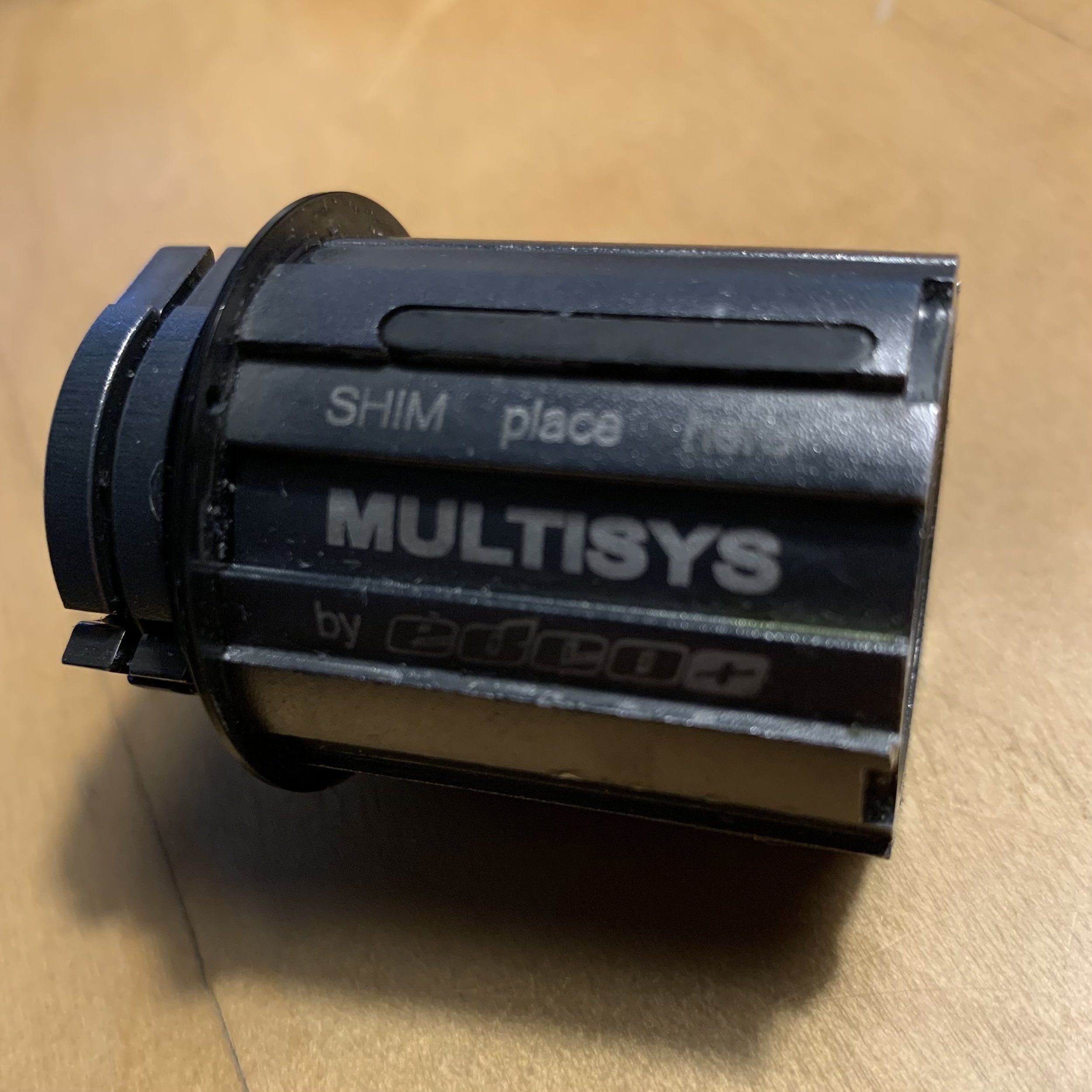

Den body som sitter på Neo är en Edco Multisys som tar både Shimano och Campagnolo beroende på vilka spår som används.

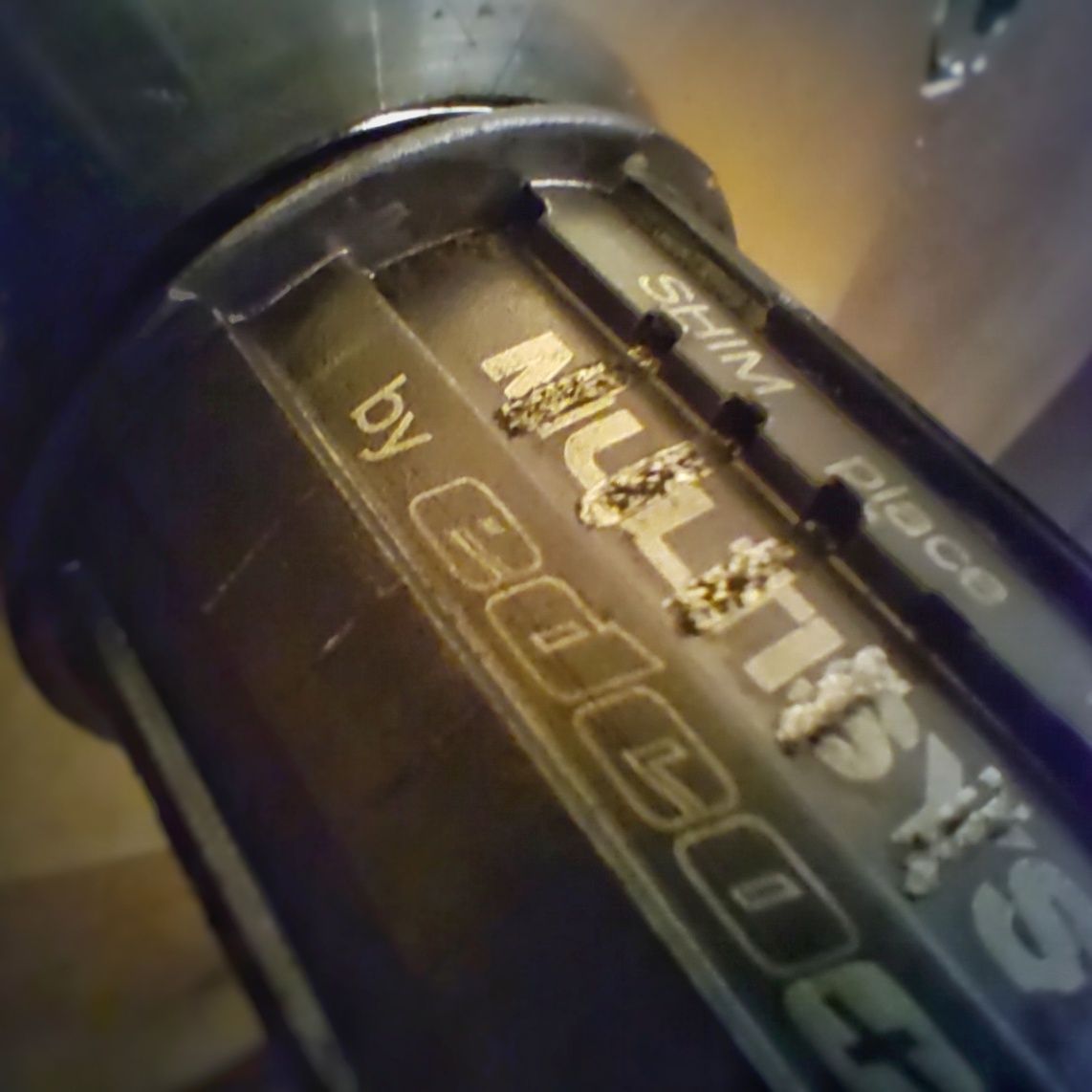

När jag trär på kugghjulen tar de emot pga slitaget. Se bild.
Är de bara hämta hammaren o knacka dit dem på plats alt putsa av "slitaget" så att dreven kommer förbi ojämnheterna

Fråga: satt minsta drevet på ordentligt på den freehuben?
Ja, eller märkte inget konstigt när jag lossnade skruven iaf. Däremot när jag tar bort eller lägger dit den gamle kasetten är de enkelt.
Jag putsade bort kanterna som sticker upp (syns lite på bilden) o den nya kasetten sitter mycket mer tight än den äldre. Fick ta ett drev i taget.

Har du haft en 10-delad Veloce-kassett?
Den passar nämligen inte på Edco-bodyn. Den går nog på men sitter inte bra.
Från https://support.garmin.com/sv-SE/?faq=9YiyVQ40eO8qhScTk1htP8
”EDCO kassetthus:
EDCO multisys kassetthus är kompatibelt med alla Shimano- och SRAM-kassetter från 9-11 varv (växel). De flesta Campagnolo kassetter passar, men det finns få undantag: Centaur 9, 10 och 11 varv (2009-2011) och Veloce 10-hastighet.”

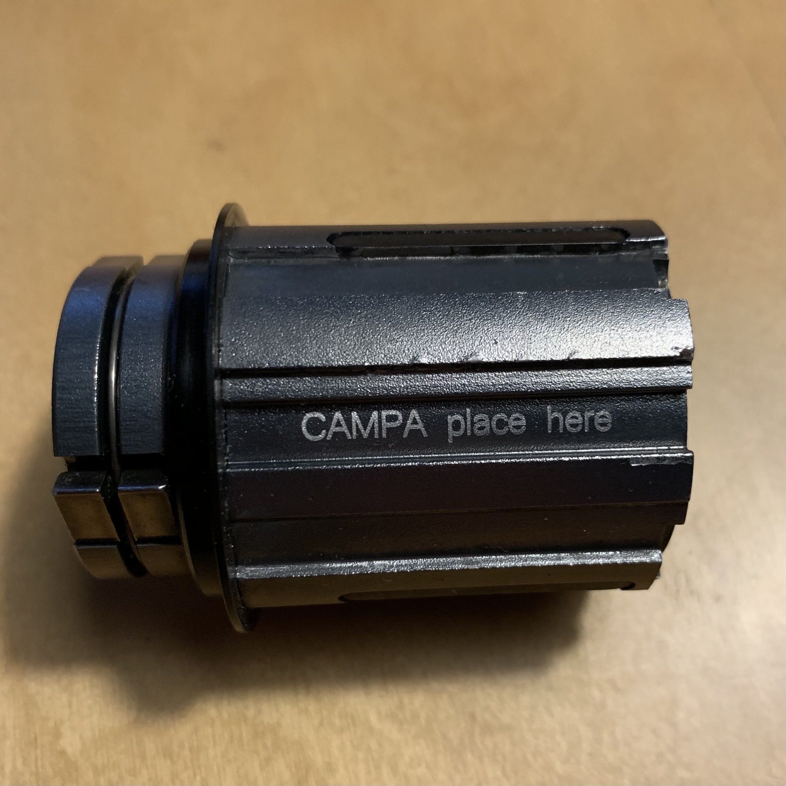

Finns numera en specifik body för Campagnolo till Neo, T2805.51.
Till den funkar alla Campagnolo-kassetter.
