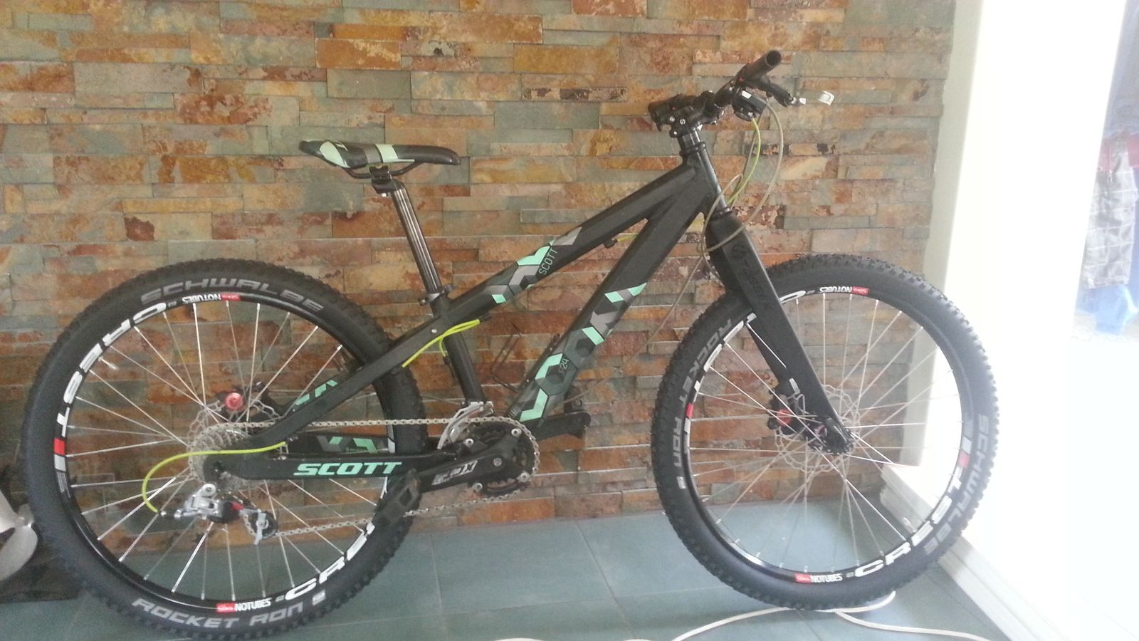

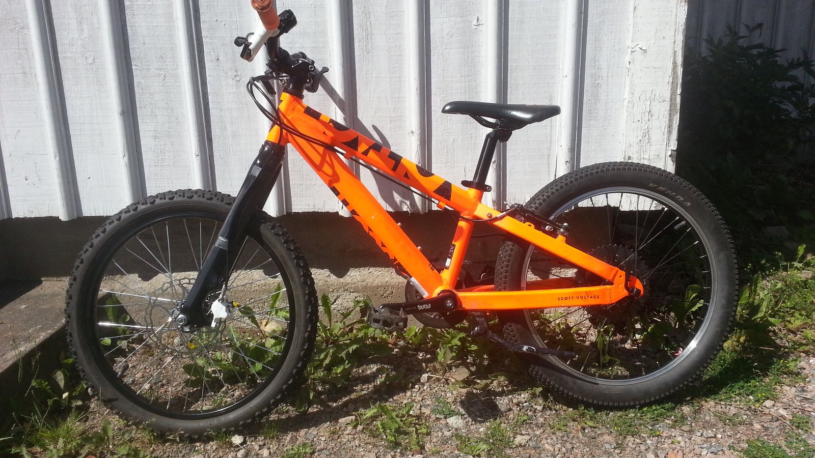

Har fyra barn, ensamstående farsa. Kan inte pröjsa för utbudet för de barnhojar som barn faktiskt kan testa gränserna med så jag har byggt dom själv. Utgår från en begagnad cykel med aluram för 500 kr, sen införskaffar jag resten av komponenter/delar efter behov.
Exempelvis skaffade jag en Scott Voltage 24". En best på 13 kg...barnhoj? Wtf! Numera väger den ca 8 kg och med bättre geometri. Ramen kan jag inte ändra, men allt annat såklart. Formula skivbromsar, kolfiberallt. Stans Crest-fälgar, vevparti 140 mm (mycket bättre på barn i den längden än original 152 som gör att dom får knäna i bröstet). 2x10 sram (11-26t kassett, 18t och 34t klingor) växlar med srams grymma double-tap - enkelt att växla (hon älskar att växla så istället för vridreglage som gav skavsår).
2 st 20-tummare: bytt blydämpargaffeln till stel kolfiber/alu. Formula skivbromsar. Kassette 11-42t. Vevparti bytta till 125mm istället för knälyfts 140. Shimano zee (med Radr) för att slippa slå i bakväxlarn i varje gruskorn. Zee-reglage. Bantat ca 2 kg på vardera hoj.

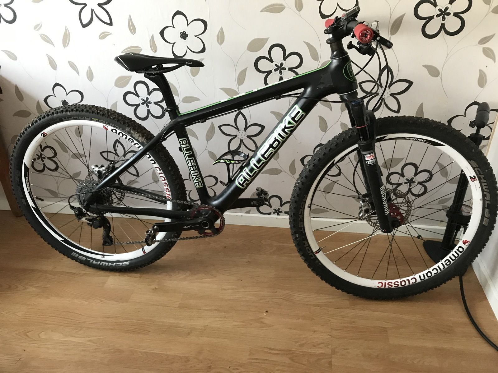

Sån här kör min dotter på 9år o ca130. Sid-gaffel. Xt-bromsar. Xtr-växel. 30t singel. Vikt typ 8kg.
