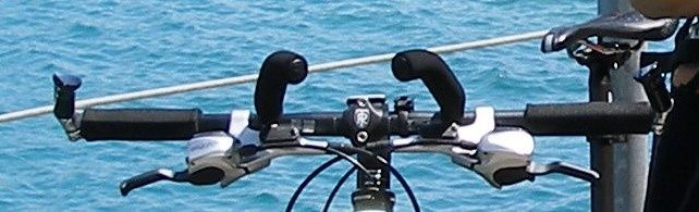

Jag körde en "cheap" variant, satte två barends i mitten. Det funkar bra men man saknar stöd för underarmarna.
styre.jpg ht=195
