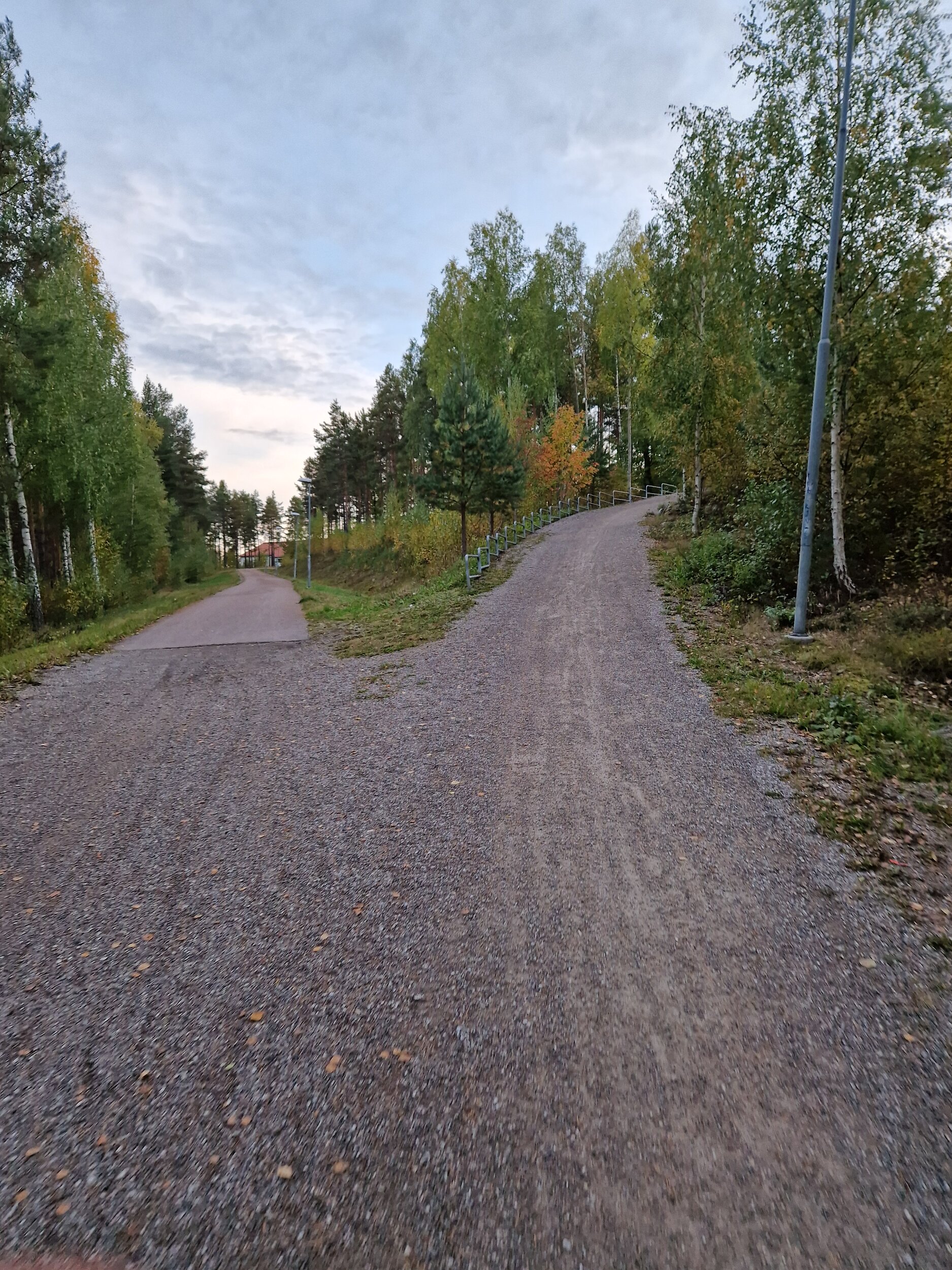

Jag kom inte ifrån jobbet som planerat så hann inte dra ut på några backfärdar. Men backen hem som sagt är nog bra mycket brantare än den du beskriver och den tar backen ganska bra, fram tills att den inte gör det. Backen blir aningen brantare vid ett tillfälle och då får jag trampa på en del själv, som tur är för mig är att det är precis efter mitt hus. Svårt att se antar jag, men så här ser backen ut, från cykeln, och tycker den löser det bra. Cyklar jag på vanlig brukar jag leda upp den för att inte köra slut mig helt precis innan hemkomst. Men det här verkar vara gränsen med min vikt.
Lite som kontorsråttan är inne på så var det väl det enda som jag kände mig kluven till, om något går sönder känns det svårt eller dyrt att laga. Men jag chansade, tyckte det var bra pris för vad man fick (på pappret). Får hoppas att det håller bara.

Tack för engagemang och liv i tråden. @Torpet backen på din bild är klart brantare än min, min är bara 100x så lång, men känns lovande ändå. Har inget emot att trampa lite också, gillar att cykla, men vill bara inte att det ska vara ett träningspass varje gång att ta sig från A till B. Träning vill jag välja själv så cykelturen önskar jag ska vara uppfriskande och relativt snabb utan att man måste köra slut på sig. @rois tack för tips och lärdomar!

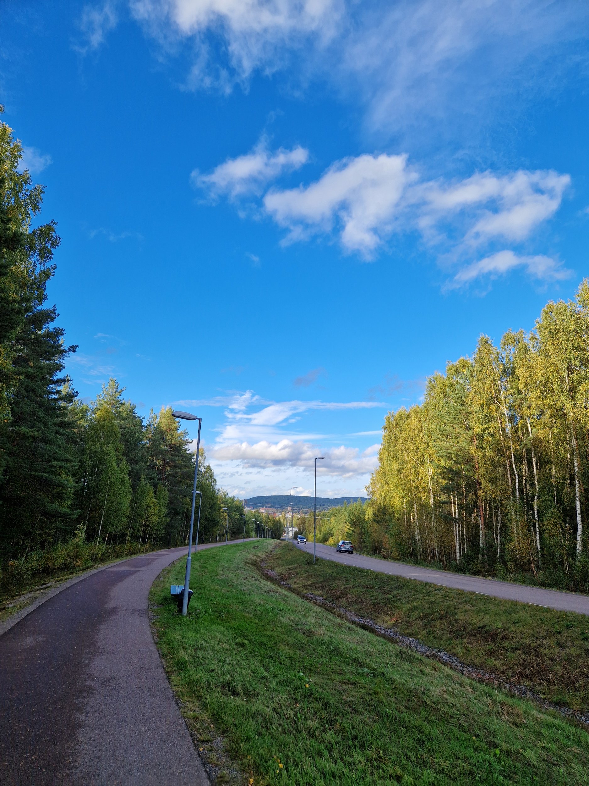

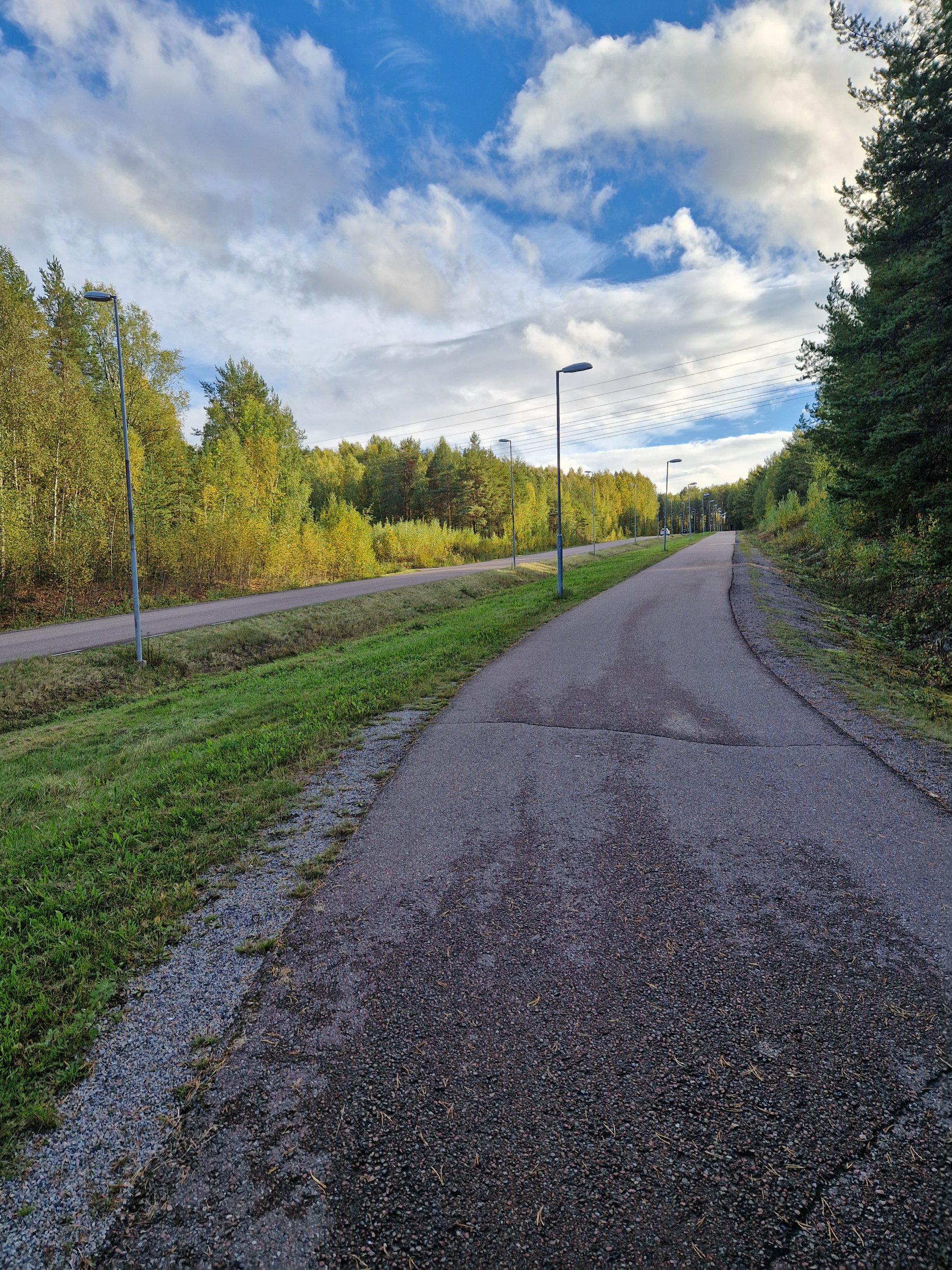

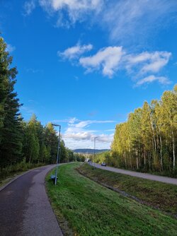

Hej!
Ursäkta min frånvaro. Har gått bra med cykeln. Tycker bromsarna låter lite väl, har pratat med Stålhästen som menar att de inte är tillräckligt inkörda (efter att ha fått bilder) men trevligt bemötande hittills och de sade att om jag fortsatt upplever samma problem om ett tag får jag höra av mig igen.
Backen jag köpte cykeln för klarar den galant! T o m så jag kommer upp i andra växeln efter ett tag. Jag verkar ha underskattat hur lite hjälp som krävdes i den backen trots allt. När jag läste om effektkrav för att klara backar osv verkar det som att folk pratade om att köra i ordentligt branta backar. Jag har ju en backe (en av vägarna hem) som är i stil med fin @Torpet, men grus. Cykeln klarar inte mig uppför den. Bifogar bilder på backarna. Höger backe i vägskälsbilden är den tuffa och...ja, den andra ser vääldigt flack ut (bild tagen på mitten ca både uppåt och nedåt), men som sagt ca 150kg inkl barn i cykelvagn är ruskigt jobbigt där med vanlig hoj.
