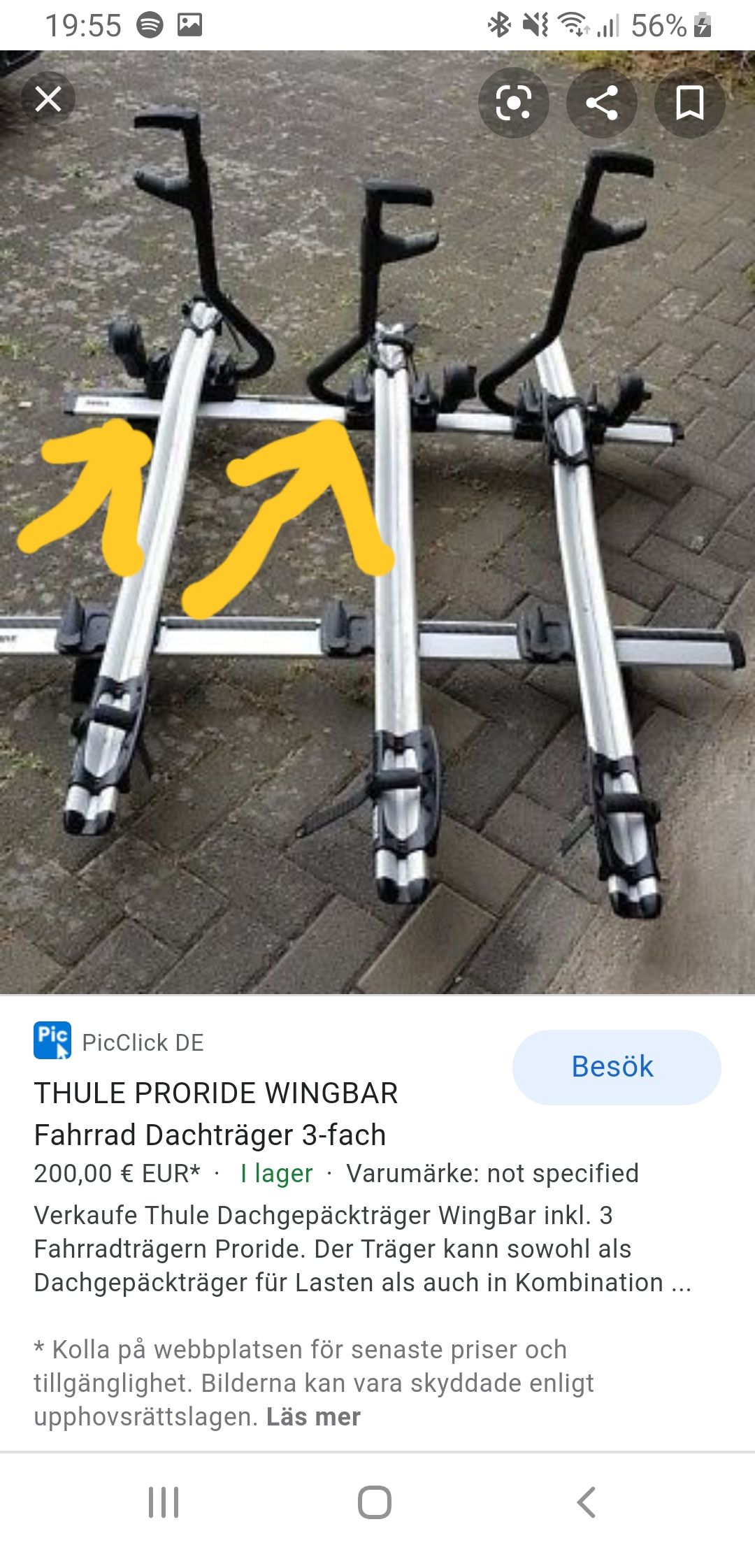

Har googlat och kollat på bilder, och tydligen verkar den lite äldre modellen varit lite annorlunda. Kolla bilden för den modellen jag har:

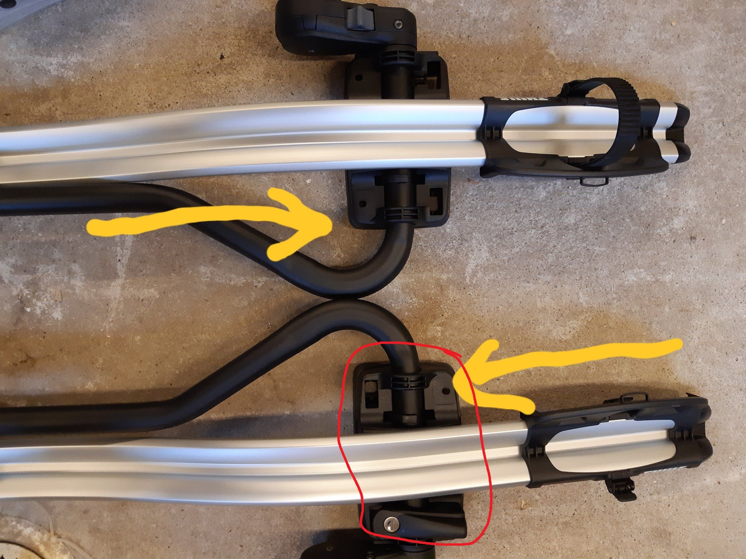

Thule Proride - montage?
Här ser man en bild tagen på mina där den ena är vänd, och pilarna pekar på skruvhålen som ska linjera i spåret på takräcket. Alltså måste den ena hållaren skjutas framåt/bakåt. Eller så får man skjuta själva fästet, men det ser oxå konstigt ut då fästet sitter är i själva upphöjningen på skenan på cykelhållare, vilket gör att hållaren hamnar högre eller lägre....
Konstigt att man inte kan få det symmetriskt....

Vad spelar det för roll? Du vill ju ändå inte att styrena ska gå i varandra. Bara bra om den ena sticker fram lite längre än den andra.

Nu hajar jag.. gillar också symmetri men det där är inget jag reflekterat över med mina två som sitter ”skavfötters”

Alltså, det är väl bara att öppna den svarta boxen som själva röret sitter i och bara vända den delen utan att vända hela hållaren? På så vis borde du kunna få dom precis på samma avstånd om du har tillräckligt med bredd på taket för att styrena inte ska slå i varandra.

Det svarta fästet är helgjutet i plast, enda sättet att få ut röret för att vända det, är att ta bort handtaget med låsratten på, och det är ihopnitat.
