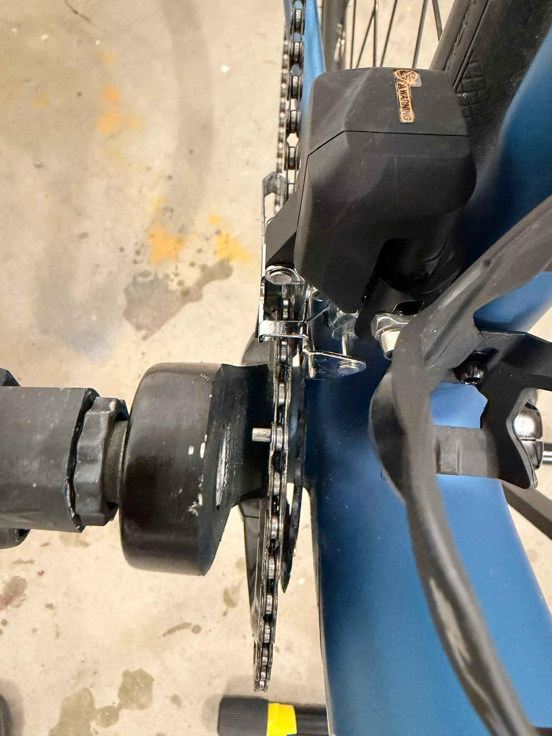

Tickande ljud Shimano 105 Di2
Hittar inga sprickor varken vid pedaler eller i ramen.
Kedjan rättmonterad med texten på utsidan.

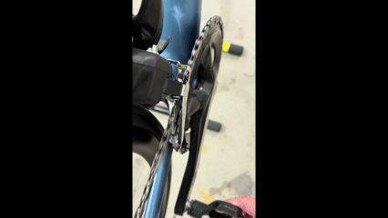

Tog följande filmer.
Ligger på krans 2 fram (stora kransen) fram och krans 8 bak på första filmen.
På andra filmen har jag krans 2 och 7.
Tickande ljud :
Inget tickande ljud
Kolla avsnittet large chainring clicking, ser ut/låter exakt som ditt problem. Skumt dock att butiken inte fixade det.
Stort tack.

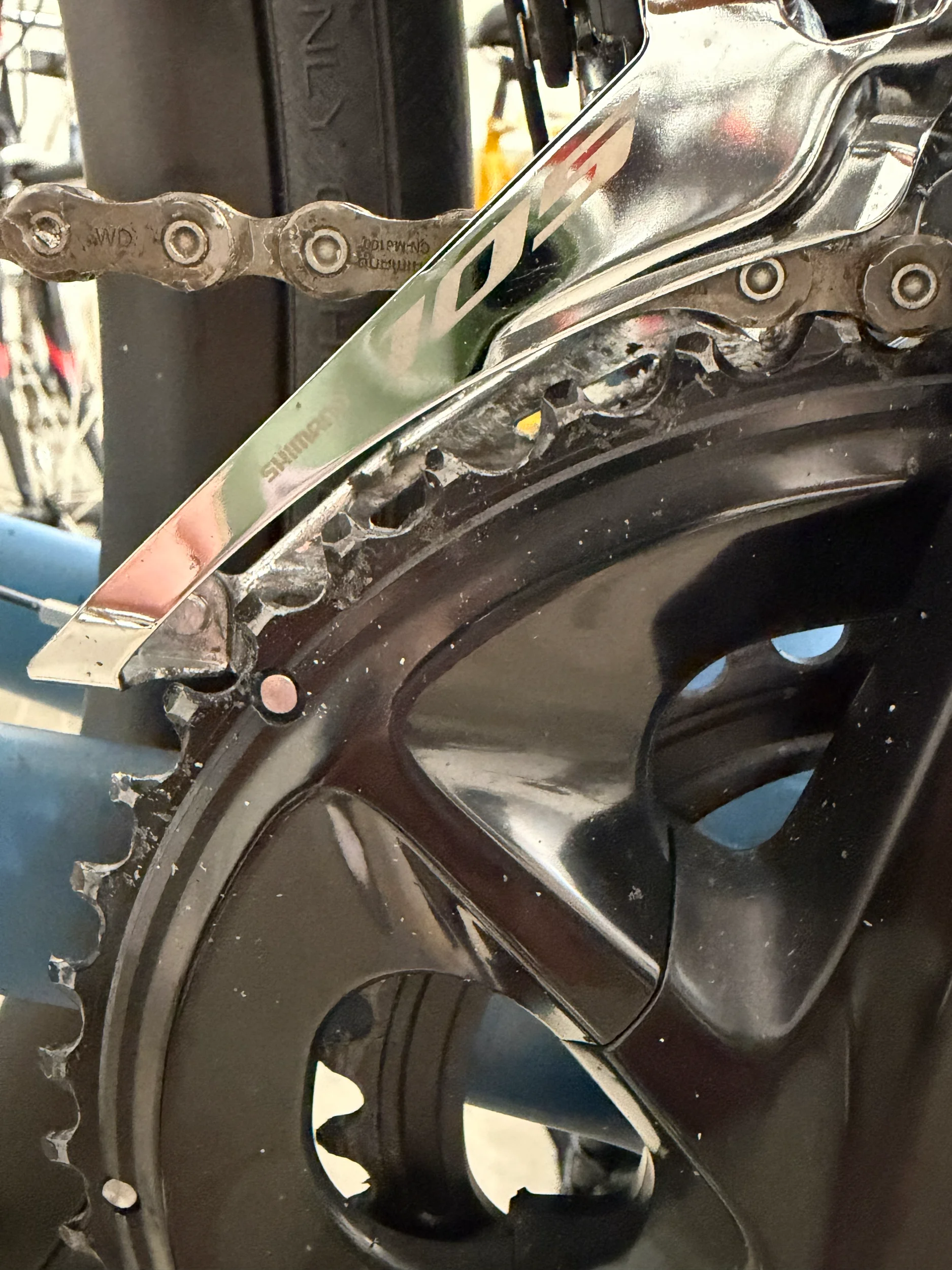

Kommer kontakta Specialized som får ordna då detta är ett fenomen som funnits hela tiden sedan leverans dock inte upplevts så länge cykeln satt på trainer under vinterhalvåret.

Den typen av klickljud kan uppkomma om framväxeln ligger för nära kedjan. Framväxeln kanske sitter lite snett, fel höjd eller justerskruven har fel läge. Di2 är betydligt känslig för felmontage än de mekaniska växlarna.
I och med att klickläget är känt kan du prova att föra in ett papper mellan kedja och bur för att se om kedjan går mot buren.

Lånar tråden :-)
Jag har liknande problem låter på mekstället stora klingan fram och minsta 8-12 bak
Klickande ljud 2 ggr per rotation exakt i samma läge och vid 180 grader hörs ett klick och känns ett lätt dunk i plasthuven Gjorde papperstestet men det lät ändå (papper mellan bur och kedja)
  • ✅ 2 dunk per varv (180° isär)
  • ✅ känns i framväxelns “plasthuva”
  • ✅ hörs även utan belastning
    AI tror att det är Pickup-rampen / pinnarna på stora klingan
  • profilformade tänder
  • små “ramps” och urfräsningar
  • de där hjälper kedjan att växla upp
  • När kedjan passerar rampen:
    1. Den lyfts lite
    2. Den leds lite sidled (för att kunna växla upp snabbt)
    3. Den träffar nästa tand lite annorlunda
  • 👉 Resultat:
    • en liten kraftpuls
    • som känns genom hela systemet
    • och du upplever det som dunk
      Vad tror expertisen här?
    291.7 KB · Besök: 24
    446.5 KB · Besök: 25
    3.3 MB · Besök: 21
