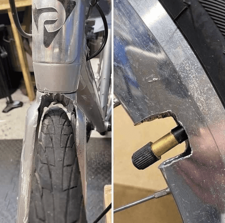

Alternativ 1: Tryckt in så stora däck du kan på din racer, släta sådana för då får du in större och de har inte lika stor risk att plocka upp grus som förstör ramen.
