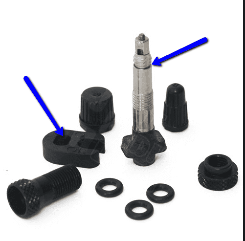

Precis, den ska du ta ur när du pumpar med kompressorn, då får du ett mycket högre luftflöde.
Sen när du fått upp däcket på plats, då häller du i tätningsvätskan genom ventilen, i med käglan igen och sen pumpar du upp trycket.
http://www.notubes.com/Core-Remover-Tool-P350.aspx

För mig krävdes det också att jag tog ur käglan från ventilen. Sen var det hur lätt som helst med golvpump.
En "sportflaska" med diskmedel och lite vatten i, som man skakar kraftigt, gör det lätt att få bra glid runt hela fälgen
    26.1 KB · Besök: 49
