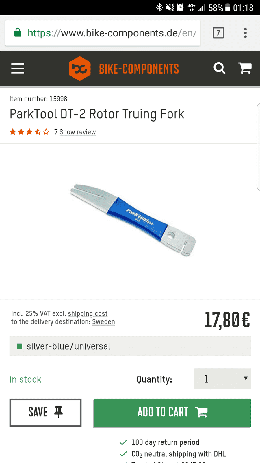

Ja gillar min dt-2
https://www.bike-components.de/en/ParkTool/DT-2-Rotor-Truing-Fork-p15998/
