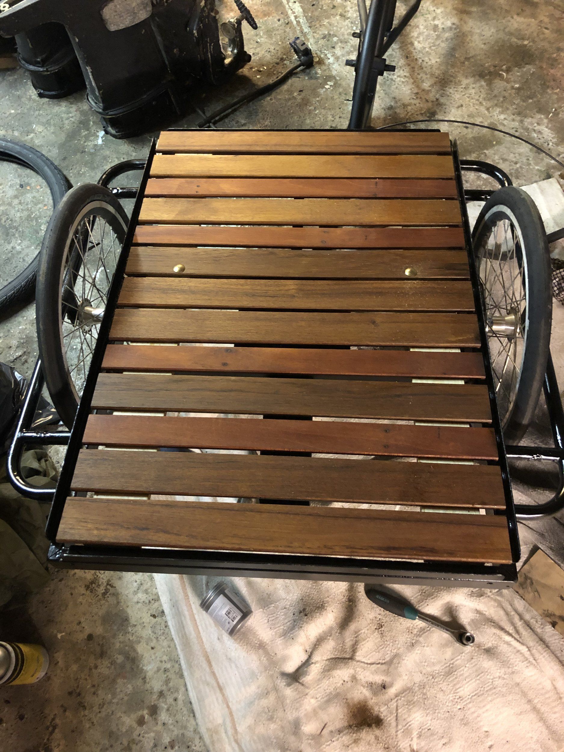

Jag håller på att renovera vår lådcykel just nu, en gammal CargoBike. Den var väldigt rostig och sliten, vi är tredje ägarna, och egentligen kanske den inte är värd alla timmar. Men jag tänker inte skrota den så länge den går att reparera. Har enbart använt begagnade delar. Durken är byggd i mahogny och teak som tidigare var lister och foder i en 60-talskåk. Vagnsbulten i mässing kommer från en kompis segelbåt. Slitdelarna är förvisso nya, däck och bromsbelägg och sånt, men det får man ju ta. Men då köpte jag ordentliga Schwalbe och inte billig skit.
